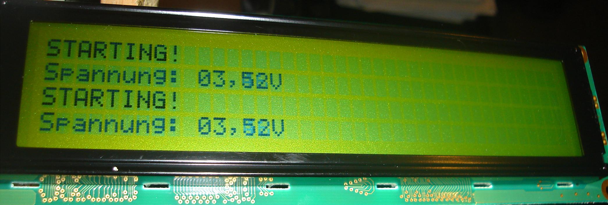

#2507842
Hier einmal ein Foto im Betrieb.
Bei dem Preis konnte ich nicht nein sagen. :D
Auf dem Foto habe ich beide Enable-Signale gebrückt.
Der Kontrast ist ziemlich gut, aber mal sehen, was die Zeit so bringt.
Ich hoffe nichts schlechtes. ;)
