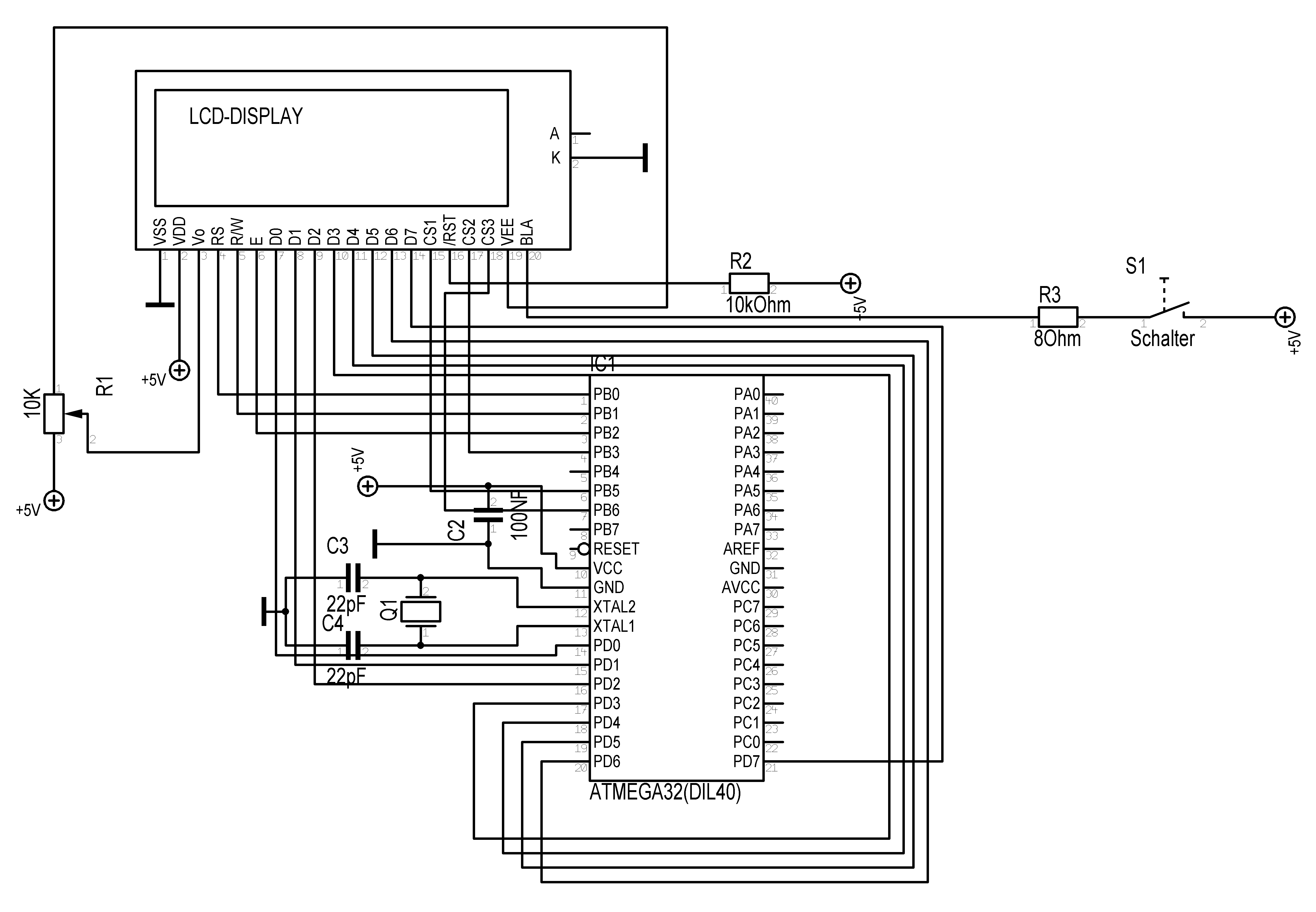

>-10V) - was stell ich damit an?!
Poti (10...20K) zwischen *VDD (5V)* und VEE. Potischleifer an den
Kontrasteingang. Der Kontrasteingang muss lt.Datenblatt etwa 9V
negativer als VDD sein.
MfG Spess

Du nimmst einen 20k Trimmer und schliesst den folgendermassen an:
Schleifer des Trimmers an Vo
Den Rest des Trimmers an VEE und GND.
Dann kannst du deinen Kontrast mit dem Trimmer einstellen.

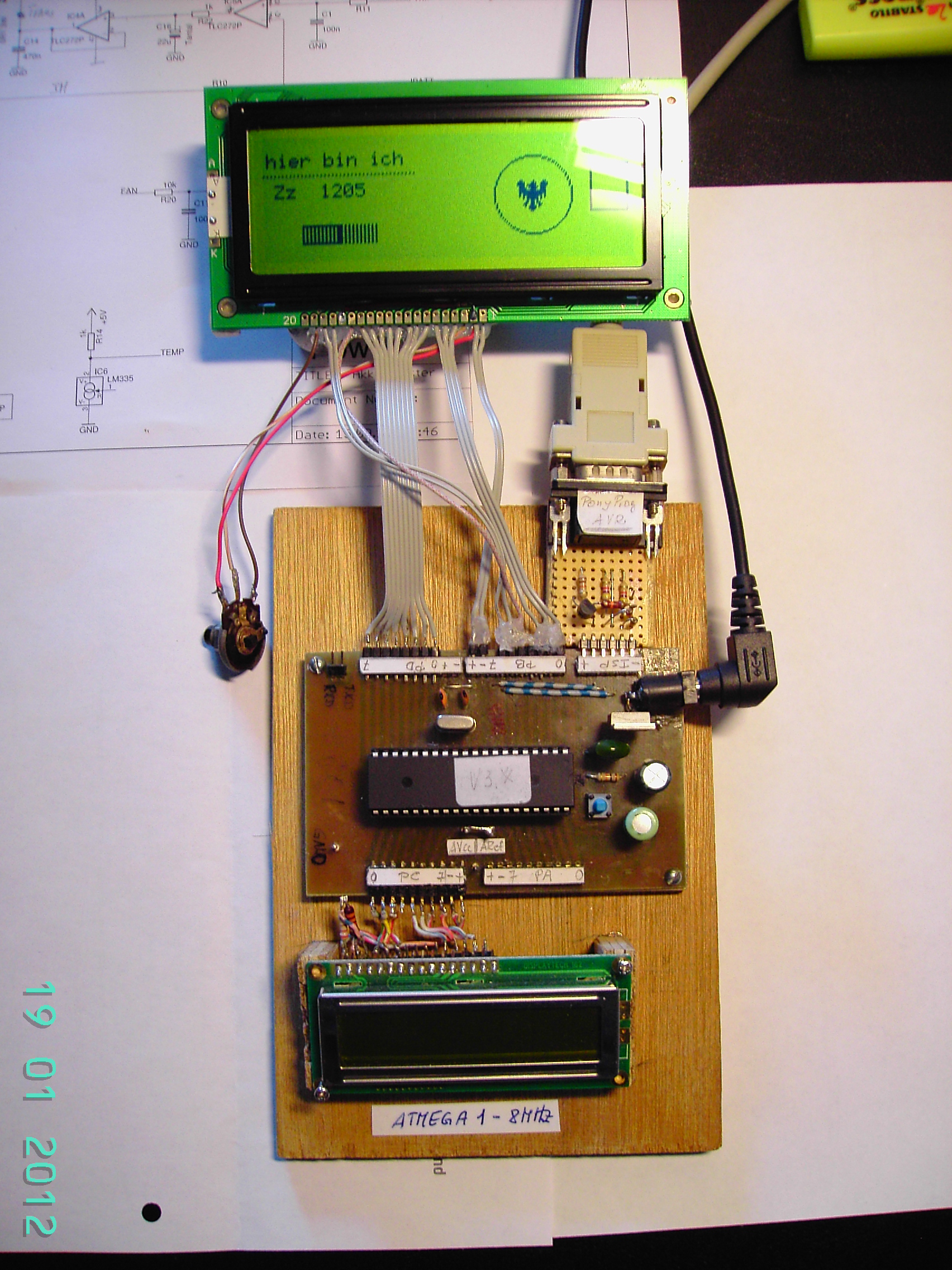

von Karlo F. (karlo_f)
Soooo, arbeitsbedingt bin ich leider erst heute dazu gekommen an dem LCD
weiterzubasteln.
Über die Quali des LCD kann ich derzeit leider noch nichts sagen, da ich
noch nichts zum laufen bekommen habe. Ich habe aber immernoch die
Kontrastspannung in Verdacht. Mein bisheriger Stand:
Habe wie oben vorgeschlagen die Kontrastspannung über nen Trimmer
(20kOhm) zwischen Pin 19 (Vee, negative voltage Output) und GND
(testweise auch mal +5V) im Betrieb. Softwareseitig kommt myLCD aus der
Codesammlung in Einsatz (steuert zwar nur 2 Controller an und hier sind
es 3 - aber ich dachte den dritten nehme ich dann in Angriff wenn ich
auf dem Display was sehen kann ;) ).Commandports habe ich über Register
A laufen, die DataBusLines sind auf C. Ergebnis: Nichts zu sehen außer
dem normalen Backlight.
Nun habe ich an Pin19 mal gemessen was da rauskommt und meine
Messanzeige sagt mir: 0V.
LCD Board hinüber oder dummer Anwendungsfehler?

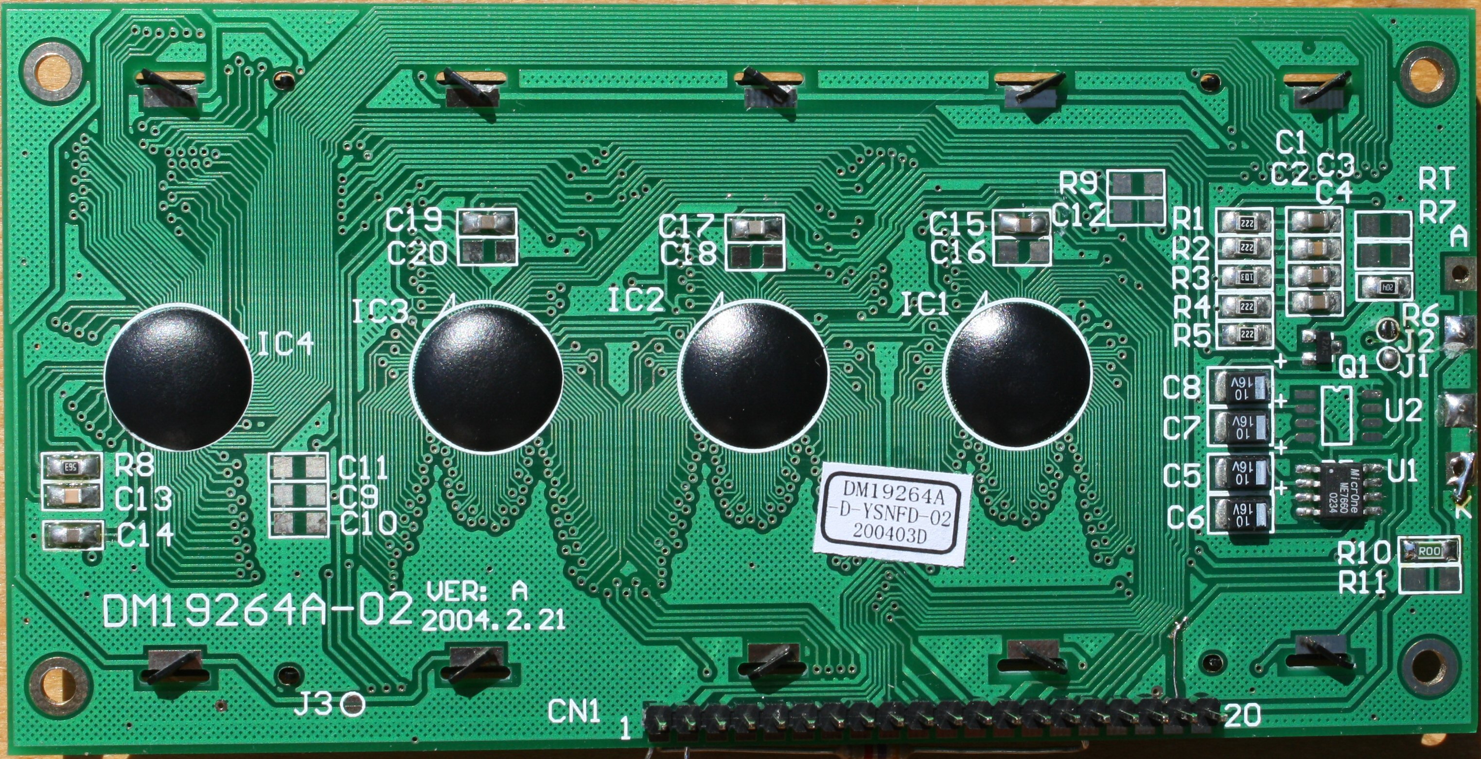

Moin,
anbei die Fotos - genügen die? Habe die richtige Kamera leider erst
morgen zur Verfügung. Pin19 ist hervorgehoben.
Meine Messung an dem ME7660 (der auf der Platte verbaut ist, den
entsprechenden Bereich habe ich größer noch aufgenommen) ergab an Vout
-2,7 V.
Ich versteh nur nicht wie da überhaupt was auf Pin19 angekommen soll,
für mich sieht es so aus als wäre die Leiterbahn vorher unterbrochen.
Grüße
Karlo

von spess53 (Gast)
Hi
Sieht abgerissen aus.
von spess53 (Gast)
Hi
Zu schnell gedrückt.
>Eventuell ist bei Deinem Modell die Ladungspumpe für die
Negativespannung gar nicht implementiert ?!
Ist implementiert. U1 ist ein 7660. Am Pin5 sollte eine negative
Spannung anliegen.
MfG Spess
von Browncoat (Gast)
Genau, der 7660 sollte etwa -5V erzeugen (je nach Schaltung). An Pin 5
können diese abgegriffen werden. Von pin5 (7660) zu Pin 19 (Anschluss)
muß eine Verbindung bestehen (sieht nämlich wirklich aus wie
abgerissen). Der KS0108 braucht definitiv eine negative Spannung um
daraus den Kontrast zu generieren. Da reichen 0V nicht aus.
MfG BC

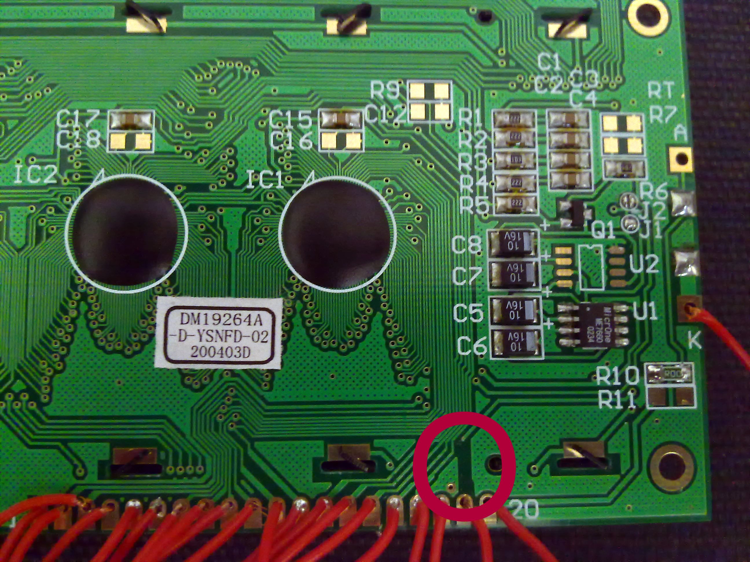

von Großes F. (112)
...habe mir ebenfalls dieses Display zugelegt und werde in den nächsten
Tagen wohl eine Reihe Fragen dazu stellen müssen, aber zuerst mal eine
Anmerkung:
Bei meinem Exemplar fehlt ebenfalls jedwede Verbindung zu Pin 19
(zumindest was meine optische Widergabefähigkeit mir vorgaukelt), aber
es sieht nicht so aus, als wäre es abgerissen, sondern als wäre das
schlichtweg nicht geroutet worden... die Leitung hört einfach plötzlich
auf, und das Display ist noch in der originalverschweißten Folie von
Pollin!
Nun stellt sich mir natürlich die Frage, wie mit diesem Pin umzugehen
ist... Kann das Display dann überhaupt funktionieren?
PS.:
Da U2 nicht bestückt ist, muss ich wohl davon ausgehen, dass dort nur
-5V zu erwarten wären, und wenn ich U2 noch nachbestücke könnteich auf
-10V kommen?
mfg
von spess53 (Gast)
Hi
Wenn das Layout wie auf den Bildern von
Beitrag "Re: LCD DM19264A (KS0108B Controller)"
aussieht, dann war da mal eine Verbindung da. Vielleicht sind die GLCDs
von Pollin mal auf eine externe Kontrastspannung 'umgebaut' worden. Mess
mal die Spannung an PIN5 von U1. Wenn dort ca. -5V anliegen, dann
verbinde die mit dem Pin 19 vom LCD.
MfG Spess

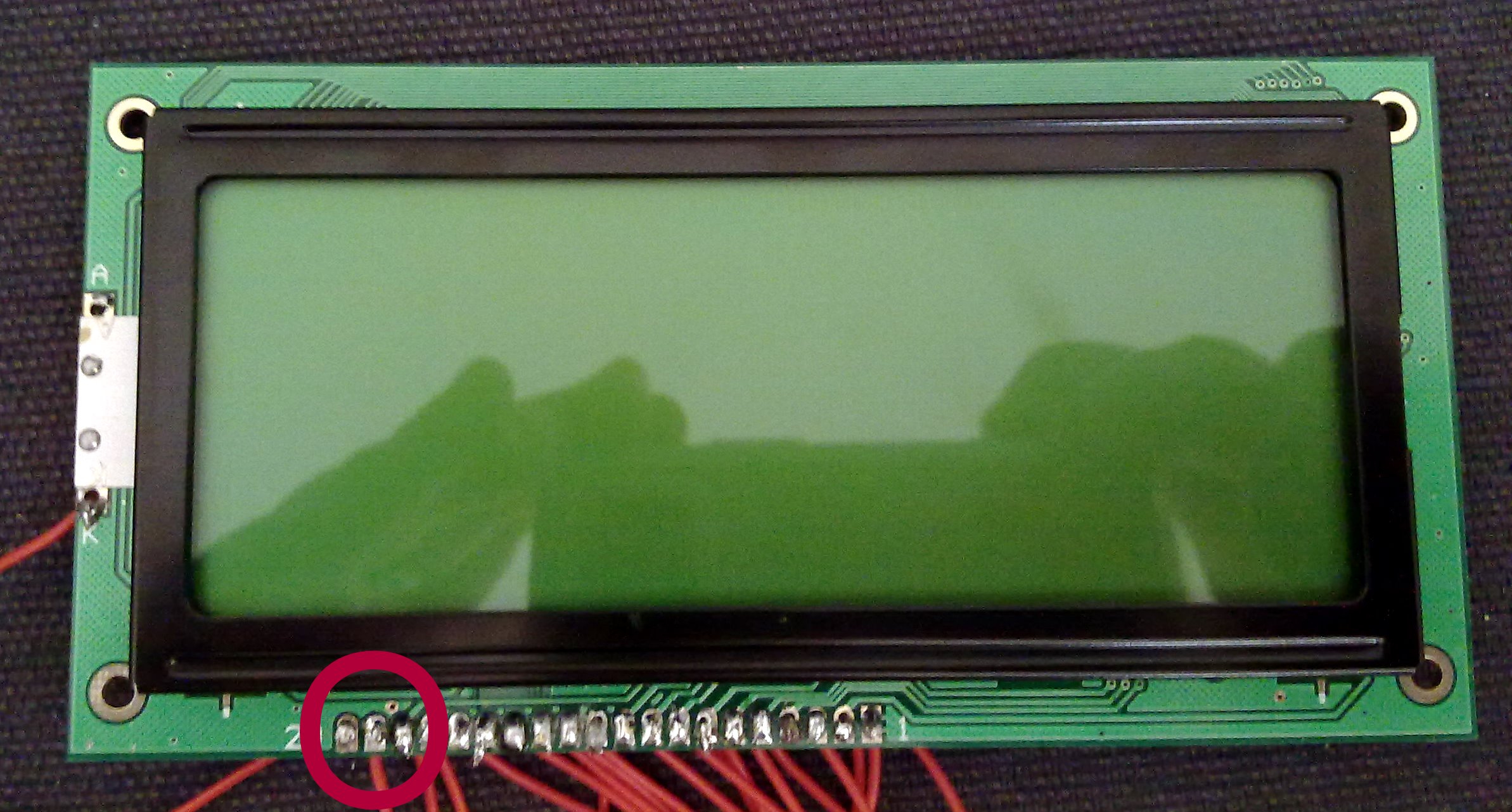

Ich hab mir auch dieses Display zugelegt und Probleme mit der
Beschaltung.
Nachdem ich dann diese Beiträge hier gefunden habe, habe ich mal
intensiver durchgemessen.
Bei mir ist ebenfalls PIN19, welcher die neg. Spannung liefern sollte
unbeschaltet (gemessen) optisch genau wie auf den Bildern oben..
Pin5 des 7660 liefert -5V, welche aber nicht weiter geführt werden.
jetzt versuche ich erstmal dort was anzulöten um sie weiter nutzen zu
können .. hoffe, das reicht dann, um die beschaltung zu vervollständigen
von Gero N. (geronimo76)
in anderen foren habe ich nun infos gefunden:
Pin19 ist wirklich unterbrochen, man muss also selber hand anlegen und
pin5 von U1 an Pin19 verbinden.
bei einigen display ist es sogar vorgekommen, das der masseanschluss
fürs backlight (K) nicht gelötet ist ... (an der seite der
displayplatine) .. dort auch manuell ergänzen.
nachdem ich diese hürden überwunden hatte, bin ich immer noch am
experimentieren ... bekomme z.b. keinen vernnümftigen kontrast hin ...
aber immerhin sind schon mal die "pixel" erkennbar ...

von Timm T. (Gast)
Display läuft mit folgenden Änderungen:
Pin 19 an Pin 5 des 7660 verbunden für die negative Kontrastspannung
K der Displaybeleuchtung mit GND verbunden
Bei 100mA für die Displaybeleuchtung ist es noch sehr dunkel,
wahrscheinlich müssen da 200mA fließen.
Die CS-Leitungen sind low-aktiv.

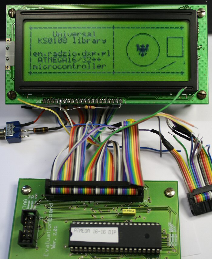

von Karl-Anton D. (Gast)
mit Interesse habe ich das Thema verfolgt und bin auch selber aktiv
geworden. Das Foto zeigt mein Display angeschlossen an ein Pollin
Evaluationsboard, das Programm beruht auf der Library von
http://en.radzio.dxp.pl/ks0108/ und ist auf die 192 Spalten und den
Atmega16 mit 16 MHz angepaßt. Mein main.c entstammt dem Beispiel für den
STM32 MCU auf der gleichen Homepage und ist etwas angepaßt und um die
Grafikaufrufe erweitert. Der Vogel ist das Wappentier von meinem
Heimatdorf und 16x16 Pixel groß. Da dies bisher meine einzige Anzeige
ist, konnte ich noch keine Kontrastprobleme feststellen.
Pinbelegung Display/ATMEGA16:
1  GND
2  +5V
3  Schleifer von Poti zwischen +5V und Vee (Pin 19 angeschlossen)
4  PB0 (D/I bzw RS
5  PB1 (RW)
6  PB2 (E)
7  PD0 (DB0)
14 PD7 (DB7)
15 PB5 (CS1)
16 PB4 (/RST) und 4,7k an GND (disabled Display beim Programmieren)
17 PB3 (CS2)
18 PB6 (CS3)
19 Vee s. oben
20 über 8 Ohm + Schalter mit +5V verbinden
Bei der Anpassung sind folgende Stolpersteine zu beachten:
font.h : Kommentar löschen bei #include und PROGMEM (8/16 Bit Struktur)
KS0108 : 128 -> 192
KS0108-AVR.c : Anzahl der asm("nop"); entsprechend den MHz
Hallo Hans,
um zu helfen anbei mein komplettes Verzeichnis zum obigen Foto gezipt.
Achtung: Mein C-Erstlingswerk in Arbeit mit dem Ziel, die Ansteuerung zu
verstehen und das Display zu testen. Nur zur privaten Information!
Karl-Anton

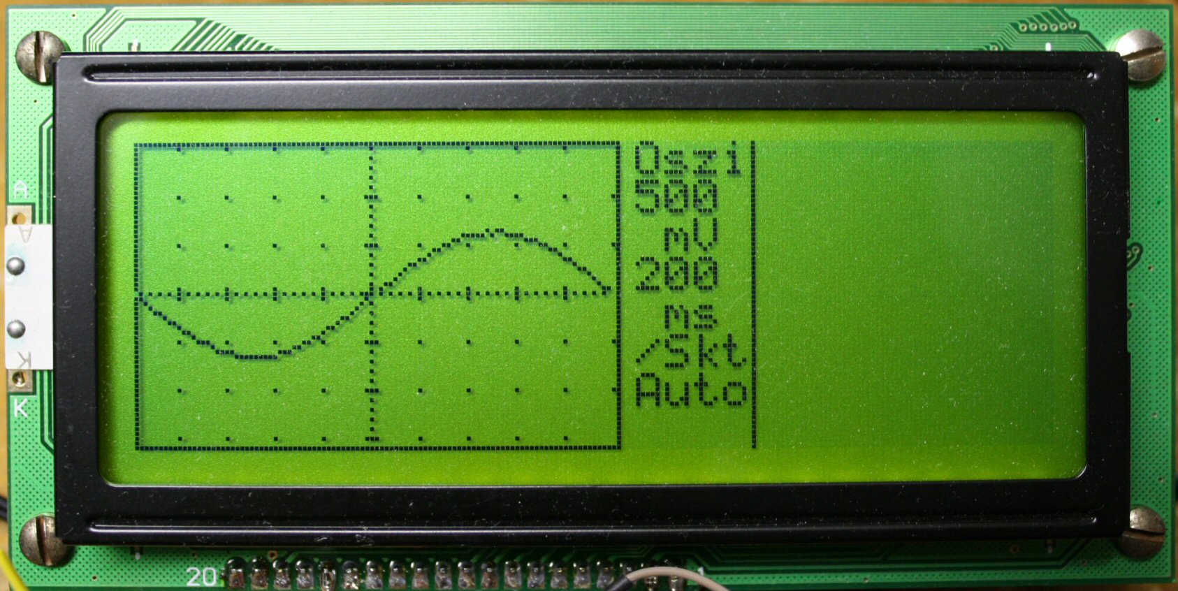

Liebe Display-Freunde,
da sich hier schon lange nichts mehr getan hat, hier ein Foto und eine
Zusammenfassung meiner Aktivitäten um etwas Mut zu machen. Von
Kontrastproblemen habe ich bei meiner Entwicklung nichts gemerkt, sicher
kann man mit falsche Ansteuerung auch etwas falsch machen.
Long time Oszilloskop with LCD-Display 64x192 Pixel
Der Anfang zu meinem Scope mit LCD-Display war der Artikel
http://www.serasidis.gr/circuits/AVR_oscilloscope/avr_oscilloscope.htm
Dazu entstand eine Platine mit zusätzlichem per Relais im Bereich x1 bis
x100 einstellbaren Vorverstärker. Beim Aufspielen der Software-Version
1.01. und Verstehen der für mich neuen Spache C zeigte sich dann bald,
dass alles ohne Timer nur mit Delays im Hauptprogramm ablief. Es gab nur
eine Timing-Frequenz und die Erweiterungsmöglichkeiten waren auch stark
eingeschränkt.
Der neue Ansatz, diesmal mit der Bibliothek (für 6x128 und 64x192 LCD)
nach http://en.radzio.dxp.pl/ks0108/ (siehe oben) begann mit einer
kompletten universellen Grafikansteuerung und wurde von mir um die Scope
Funktionen ergänzt. Grundlage für das Timing ist ein IRQ alle 10us bei
16 MHz Quarz. Über Zähler davon abgeleitet wird die variable
Timing-Einstellung von 20us/Skt bis 200min/Skt (> 24 Std gesamt) und dem
dazugehörenden ADC Triggerzeitpunkt. Ebenso abgeleitet werden die
Display-Zeit (0,5sec) und das Delay für die Tastaturentprellung nach
http://jump.to/fleury. In der „nicht-IRQ-Zeit“ laufen die restlichen
Programme wie z.B. Tastenauswertungen und Display-Anzeige im
main-Programm.
Die Entwicklung erfolgt wie gezeigt auf einem 64x192 Display. Damit ist
im rechten Drittel Platz für Testausgaben zur Fehlersuche.
Folgende Funktionen sind bisher vorhanden (Werte pro 1Skt = 10Pixel):
Eingangsspannung: 5mV, 10mV, 25mV, 50mV, 100mV, 250mV, 500mV(ss)
Timing: 200usec, 500usec, 1msec, … 10min, 20min, 50min, 100min, 200min
Trigger: Level digital einstellbar 0..64 – weitere Varianten in Arbeit
Hilfreich wäre sicher auch eine RS232 Ausgabe.
Bei hohen Frequenzen wird die Messung als „on shot“ auf dem Display
angezeigt, bei langsamen jeder Pixel sofort nach der Messung.
Alle Zahlenwerte werden am rechten Bildrand angezeigt und bei Änderung
aktualisiert. Der Inhalt der unteren Zeile ist variabel und abhängig von
jeweiligen Modus.
Das Programm ist in mehrer *.c und *.h aufgeteilt und bedarf sicher nach
Fertigstellung einer Bereinigung.
Falls aus dem ganzen was Komplettes wird, versuche ich es bei einer
Fachzeitschrift unterzubringen, andernfalls werde ich es im Forum
posten.
Karl-Anton
von Timm T. (Gast)
Sieht gut aus. Kannst Du bitte ein Foto von der Rückseite des Displays
machen? Ich würde gern mal die verwendeten Widerstände vergleichen.

ok, die Software habe ich auch weniger und weniger in Verdacht. Ich habe
mal meine Beschaltung als Plan erstellt. Siehst Du da evtl. einen
Fehler? Versorgt wird die Schaltung über den 5V-Aufbau aus dem Tutorial.
Vielen Dank fürs drüberschauen,
Hans
von holger (Gast)
Du hast CS3 fest an 5V angeschlossen.
von Hans B. (hans_b92)
Sorry, sah nur so aus, hab es mal besser dargestellt (hoffe ich ;) )!
von holger (Gast)
Auf der rechten Seite hast du GND und AVCC nicht angeschlossen.
von holger (Gast)
Probier meine HEX Datei mal.
Vielen Dank - bin leider physisch vom Versuchsaufbau heute und morgen
getrennt, aber ich werde Mittwoch deine hex mal flashen.
Liebe Alle,
ich hab die hex von Holger geflasht, leider gleichbleibende
Anzeigelosigkeit.  Habe mittlerweile auch GND und AVCC (rechtsseitig)
angeschlossen und nen Kondensator zwischengehängt. Testweise habe ich
auch die Beleuchtung abgehängt.
Hat noch jemand einen Vorschlag zur Fehlersuche? Muss ich langsam einen
Hardwaredefekt in Betracht ziehen?
Die Kontrastspannung etc scheint ja zu funktionieren. Bei Regulierung
des Potis kann ich die Pixel sehen.
Viele Grüße
Hans
von Werner F. (frewer)
Hi Hans,
bin verwundert, denn bei mir hat es auf Anhieb geklappt. Mit einem
Oszillographen könntest Du mal die CS0..3 Leitungen prüfen. Die Signale
sind zunächst H, zeigen dann Impulse auf und gehen wieder auf H. Das
gilt für alle 3 Leitungen (Grund: in der GoToXY Routine werden
"Enable-/Disable-Befehle" an die Controller geschickt).
Denke bei Nutzung von Port PC an das JTAG-Fuse-Bit, sonst kommt da
nichts).
Ansonsten habe ich dann auch keinen Rat mehr außer, dass Du halt doch
noch einmal genau den Anschluss und dann auch die Daten in der ks0108.h
kontrollierst. Ich würde auch bei dem Programm von Anton bleiben, weil
das bestimmt funktioniert. (Siehe mein Aufbau im Anhang.)
weiterhin Mut und bisher konnte ich das Display nicht kaputtmachen -
also gibt es Hoffnung -
mfG
frewer
von Karl-Anton D. (rentnerd)
die komplette Beschreibung mit der C-Software findet sich im Thread
Beitrag "Long time Oscilloskop with Atmega32 & LCD-Display 128x64 Pixel"
Für das (einseitige) Layout der Scope-Leiterplatte habe ich allerdings
ein schmales Display 128x64 vorgezogen. Dann paßt es in mein Gehäuse
205x113x35mm (beides Pollin).
Karl-Anton
