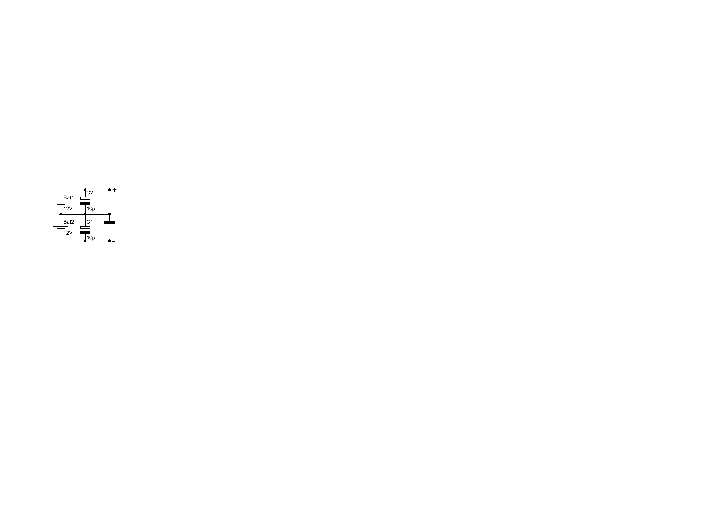

Bin grade dabei mir einen Matrix Mixer zu bauen. Schaltpläne stehen und
ich habe angefangen zu bauen. Eine Sache ist mir nur nicht ganz klar.
Ich brauche ja für die Opamp (NE5532) eine symmetrische
Spannungsversorgung. Normal ja einfach 2 Netzteile in Reihe oder
Spannungsteiler.
Nun ist ja das mittlere Potenzial direkt mit den GND auf den
Audiobüchsen verbunden. Wenn man einen Punkt definiert und das Potenzial
von GND bis dorthin ist z.B. 10V. Bei dem nächsten Gerät sind es aber
14V. Nun ist ja das mittlere Potenzial direkt mit den GND auf den
Audiobüchsen verbunden. Und wie hoch sollte die Spannungsquelle sein? Es
steht ja ±3V - ±20V? Macht es einen Unterschied?
Claudia schrieb:
Entschuldigt, wenn ich mich was undeutlich ausgedrückt habe. Ich wollte
nur wissen, ob ich die symmetrische Spannungsversorgung mit zwei
Spannungsquellen in reihe realisieren kann.
Weil der GND also der Punkt zwischen den Spannungsquellen ist ja direkt
mit dem GND auf den Audiobuchsen verbunden. Dadurch ändern sich doch die
Potenziale der verbundenen Schaltung. Gibt es deshalb Probleme oder kann
ich das so machen?
Wenn Du OPV mit einer symmetrischen Spannung versorgen willst, mußt Du
die natürlich in Reiheschalten, und Mittelpunkt an Masse.
Du kannst natürlich auch nur eine Spannung verwenden, wobei die Masse
dann aber in der OPV-Schaltung via Spannungsteiler künstlich erzeugt
wird. Da diese Masse aber dann nicht weiter belastungsfähig ist
(zumindest nicht ohne weitere Schaltungsmaßnahmen), werden teilweise
Schaltungspunkte, die Bezug zur Masse haben wöllten, eher mit der neg.
Spannung der Spannungsquelle via Kondi verbunden.
Das macht man normalerweise so.

Danke euch jetzt ist es mir klar. Macht es eigentlich einen Unterschied
im Bezug auf den Klang mit welcher Spannung die OpAmp betrieben wird?
Dachte an ± 12V aber was wäre optimal?
Man sagt, ein OpAmp ist im mittleren Bereich optimal verzerrungsarm.
Bei +15V/-15V gelten +10V/-10V als maximaler Aussteuerbereich, also 2/3.
Die +8V/-8V bei +12V/-12V reichen sicherlich auch noch, wenn es nicht um
Studioequipment geht (und wo ist das heute noch analog ausser bei Black
Keys/White Stripes).
Die meisten OP-Amps sind nicht besonders wählerisch mit der Spannung.
Wenn man die Wahl hat wählt man bei OPs oft +-15 V. Da ist noch ein
bisschen Reserve nach oben, und man hat schon einen große maximale
Amplitude. Etwas weniger Spannung wie +-12 V geht aber auch fast genau
so gut.

> Es geht aber gerade um Studioequipment. Was muss man dabei beachten?
Standardkonform sein.
Wenn alle anderen +10V/-10V klirrarm verarbeiten, wäre es blöd, wenn
dein Teil nur 8V schafft.
9-10dB Headroom ist angemessen/handelsüblich, was bedeutet, daß man,
wenn man nur +12V/-12V verwendet nicht die schlechtesten OpAmp (uA741)
nehmen sollte. Ein NE5532 ist schon an +12V/-12V in Ordnung, aber wenn
nichts dagegen spricht sollte man ihm auch +15V/-15V gönnen. Ein TL074
sollte +12V/-15V bekommen (asymmetrisch), der wäre mit -12V schon
ungeeignet um -10V verarbeiten zu können.
