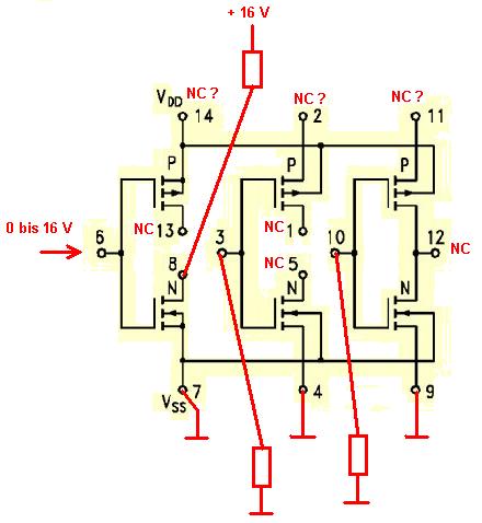

ich habe einen CMOS 4007 Baustein und möchte diesen wie im angehängten
Schaltplan beschalten. Ich möchte nur eunen n-Kanal Transistor nutzen.
Darf man es so machen? Ich finde im Datenblatt nur die Angabe, dass die
"Input Voltage" im Bereich -0.5 V und Vdd + 0.5 V sein darf. Vdd wäre
bei mir sozusagen extern vom Chip? Oder Vdd anschließen ist Pflicht?
Danke,
Alex
Gast #2700233
Das liegt an den Eingangsschutzdioden, die in dem Prinzipschaltbild
weggelassen wurden.
Wenn VDD jedoch offen ist, wird da nichts passieren, außer dass der
VDD-Pin auch etwa das Eingangssignal annimmt.
Warum nimmst du für diese Aufgabe einen 14pol IC, wenn es auch mit einem
kleine Transistor gehen würde (z.B. BSS123)?

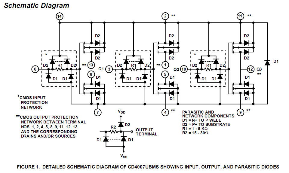

Was steht denn im Datenblatt? Auf jeden Fall sind in diesem
Prinzip-Schaltplan (wie üblich) einige Nebeneffekte (z.B. parasitäre und
gewollte Dioden) nicht berücksichtigt...

#2700488
Ich schließe mich Anjas Meinung an.
Ich würde Pin 2, 11 und 14 an +16V anschließen, Pin 1 mit Pin 5
verbinden, Pin 4, 7, 9, 3 und 10 mit 0V verbinden und Pin 13 über einen
Pull-down (10...100k) mit 0V verbinden.
Moderator (Firma: Titel) Persönliche Seite #2700524
A. K. schrieb:
> Wobei in dessen Datasheet in einem detaillierten Innenschaltbild alle
> solchen Dioden dokumentiert sind.
Gut, so ein 4007er-IC steht ja nun nicht an der Hochintegration Spitze,
aber ich bin mir fast sicher, dass im Ersatzschaltbild im Datenblatt
nicht alle Dotierungsschichten usw. abgebildet sind, sondern nur die,
die unter "normaler" Verwendung innerhalb der "Absolute Maximum Ratings"
interessant sind...
> interessant sind...
Hast du mal reingesehen? Es gibt m.E. nicht mehr viele Möglichkeiten,
weitere Dioden zu platzieren, und seien sie noch so parasitär, weil
eigentlich schon an jeder beliebigen Stelle mindestens eine sitzt.
Moderator (Firma: Titel) Persönliche Seite #2700541
Ich habe ins Datenblatt von Fairchild und National reingesehen, und da
war nichts detailiertes zu erkennen. Im Datenblatt von Intersil ist das
deutlich ausführlicher.
Nur stellt sich die Frage: gilt das Intersil Datenblatt auch für diesen
speziellen CMOS 4007 Baustein? Was ist da anders? Das frage ich mich
besonders wegen der erweiterten Versorgungsspannung des Intersil-ICs:
"High-Voltage Type (20V Rating)"...
Gast #2700633
Er möchte doch ldgl. einen N-Fet nehmen.
VDD ist doch der Bulk/Substrat der ungenutzten P-Fets, sollte daher
erstmal ohne belang sein aber aufgrund der Schutzdioden sollte das
Potential wenigsten dem Drainpot. des N-Fets entsprechen. Bulk der
N-Fets liegt auf VSS und der sollte auf das niedrigste Potential, wenn
nur einer verwendet wird direkt mit der Source verbinden. Ausprobieren.

#2700872
Es sind beispielsweise nicht die parasitären Thyristoren gezeigt, die
das gefürchtete Latchup bewirken. Deswegen würde ich alle nicht
genutzten Pins genau so anschließen, wie vom Hersteller gedacht.
