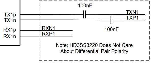

Bei einem MUX haben die Pins Namen die mit P oder N die Polarität
angeben. Muss ich das beachten? Ich meine, das sind ja differentielle
Signale, da schwingen beide um das gleiche DC Niveau herum, für den MUX
IC sollte das egal sein welches ich wo anschließe.

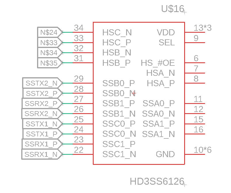

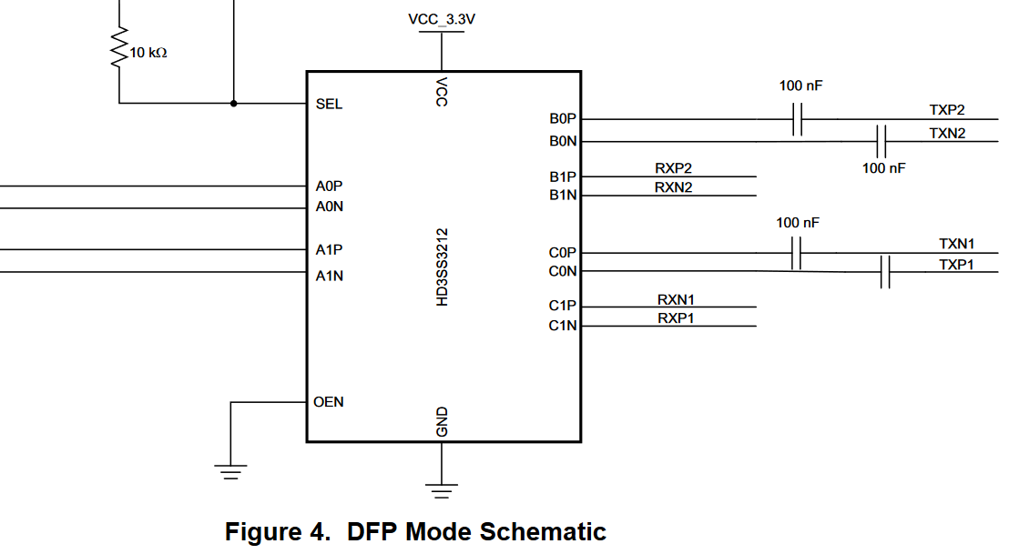

So, die Frage zu der Polarität bleibt. Wenn ich in das Datenblatt hier
http://www.ti.com/lit/ds/symlink/tusb321.pdf Seite 14 Figure 4 gucke,
dann wird da mal ein P mit einem N verbunden und mal ein P mit einem P.
So wie ich das verstehe bei differentiellen Signalen sollte das also
egal sein. Stimmt das?

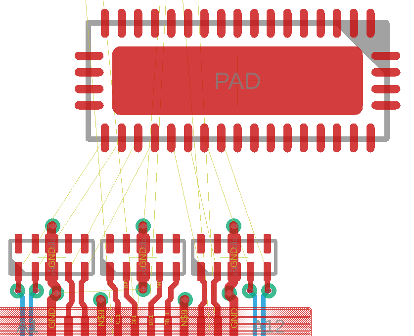

Edit:
Wenn ich die tauschen darf wie im Datenblatt, dann würde ich das so
verbinden weil es sich am einfachsten routen lässt. Wie im Datenblatt
sind also bei zwei differentielle Päärchen P und N getauscht.
Bildchen im Anhang. Ja, die Cs kommen auch noch rein.
Ein Profi würde hier den Hersteller kontaktieren. Meine ich ernst.

Ja das ist witzig. Aber genau so Punkte wie ob P und N vertauscht werden
dürfen finden sich gar nicht so irre selten in Datenblättern. Ich meine,
ich sehe oft, dass in Datenblättern etwas gemacht wird, aber ohne
Erklärung ob das allgemein gilt und so. Meine bisherige Strategie war zu
suchen ob ich noch mehr von dem finde. Ich werde also auch hier noch
etwas suchen das meine Vermutung bestätigt oder widerlegt.
Jedenfalls habe ich jetzt 4 solche ESD Dioden Array eingeplant mit je 4
Anschlüssen. Wenn ich aber die beiden USB2 direkt verbinde (und das
keinen Pfusch darstellt) und die beiden SBU weglasse (brauche ich nicht)
... dann genügen mir 3 dieser ESD ICs. Dann brauche ich auch keinen MUX
für USB2 sondern kann mit einem nur für USB3 auskommen. Aber der
"Profihaftigkeit" wegen werde ich einen CC Controller verbauen.

Edit:
Hach! http://www.ti.com/lit/ds/symlink/hd3ss3220.pdf Seite 28 oder
Anhang. Warum kann das nicht jeder immer so schön dazuschreiben?
