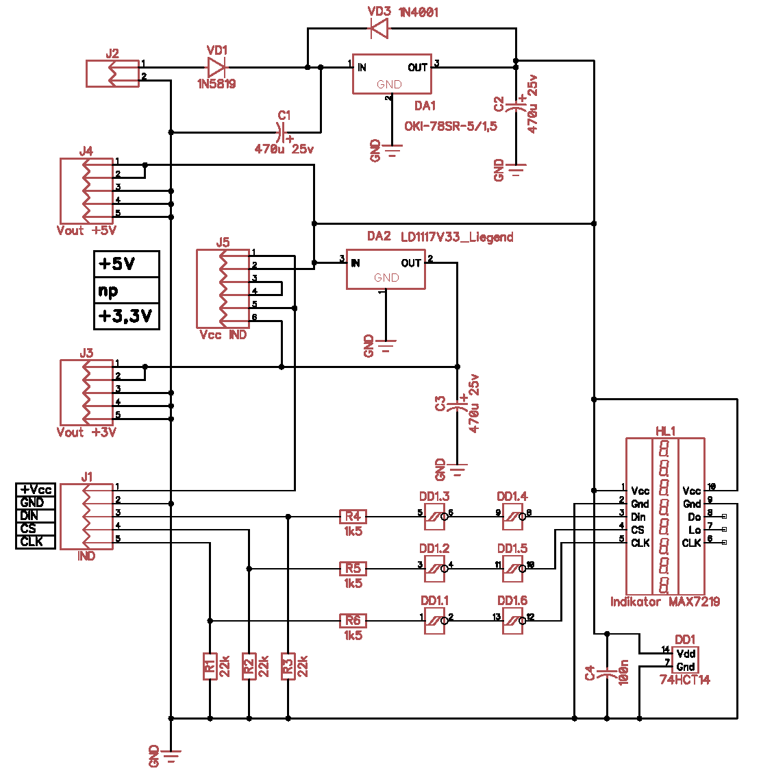

Aa B. schrieb:
> Irgendwie bekomme ich die Daten nicht angezeigt wie erwartet.
> Hat jemand schon mit dem Teil schonmal gearbeitet, und konnte paar Tipps
> geben.
wie sieht es aus mit VCC für Mikrocontroller und für Max7219 ?
Meine Vermutung: Max7219 läuft mit 5 Volt und dem reicht Signal von 3
Volt-MK nicht.
Mögliche Abhilfe: MAX7219 kann auch mit 4 Volt laufen, aus meiner
Erfahrung auch sogar von 3,3 Volt. Dann sollte alles stimmen.
Andere Möglichkeit: zwischen Mikrocontroller und Indikator 74HCT14
einschalten, je 2 Ventile nacheinander, da sie invertieren. Das kann man
sehr bequem machen: Pin 1, 2-13, Ausgang 12; Pin 3, 4-11; Ausgang 10;
Pin 5, 6-9, Ausgang 8.
Das habe ich einmal gemacht, um von 3 Volt laufende ATMega mit MAX7219
zu verbinden. Alles war wunderschön.
Hier ist meine Schema von damals, Testplatte für Indikator mit MAX7219.
Gruß,

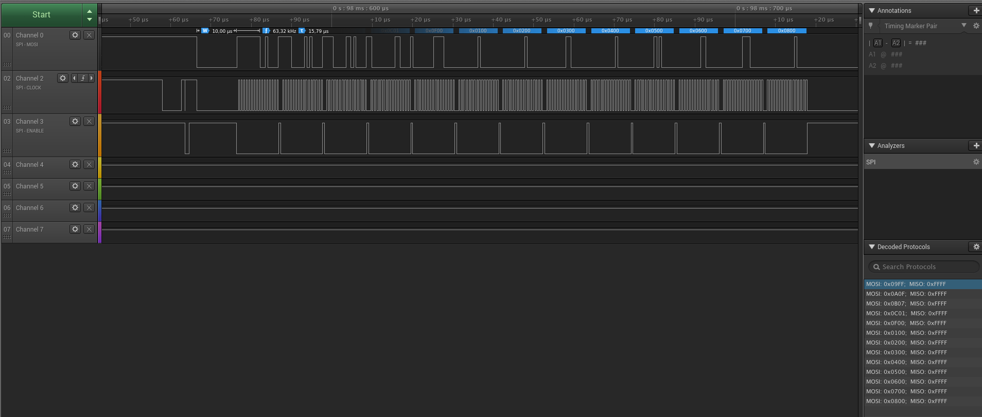

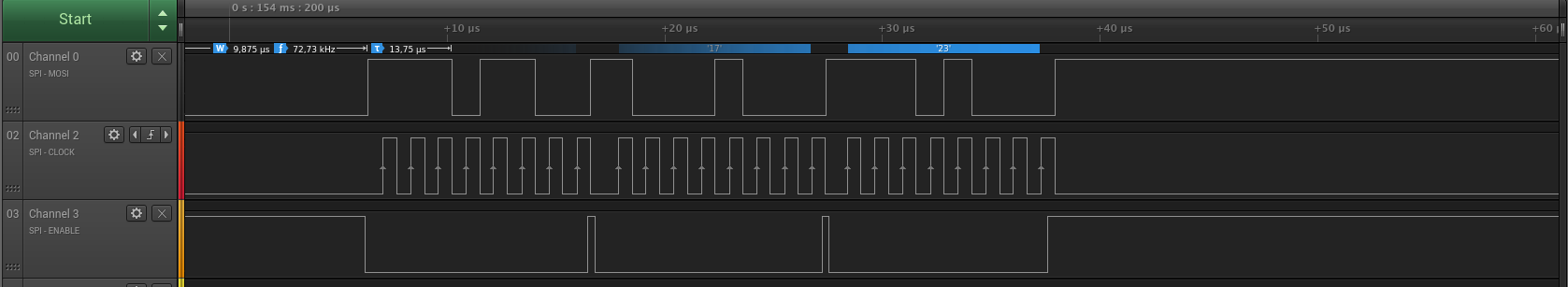

OP #5338593
Vielen Dank für deine Rückmeldung!
Ich dachte es liegt an meine SPI Einstellung auf der Software Seite,
war nicht völlig richtig gewesen, dann habe ich den Code angepasst,
jetzt schickt er die Bytes sauber zum Slave an der MOSI Leitung. (siehe
Anhang)

Gast #5338618
Ich spreche zwar nicht C, aber wo steuerst du den CS des MAX? Soweit ich
weiß, muß der CS so lange aktiv bleiben, bis alles übertragen wurde.
Wenn deine Ausgaberoutine den CS selber bedient wird das nix.
OP #5338646
CS is mit NSS leitung von SPI2 verbunden also Pin PB12 in mein Fall,
Diese Pin schalte ich manuell in mein Code, wie du im Bild siehst
(Channel3 ENABLE ist /CS), SS leitung ist auf LOW am Anfang des
ByteTransfers, und am Ende geht wieder auf HIGH, also erst wenn er
fertig ist.

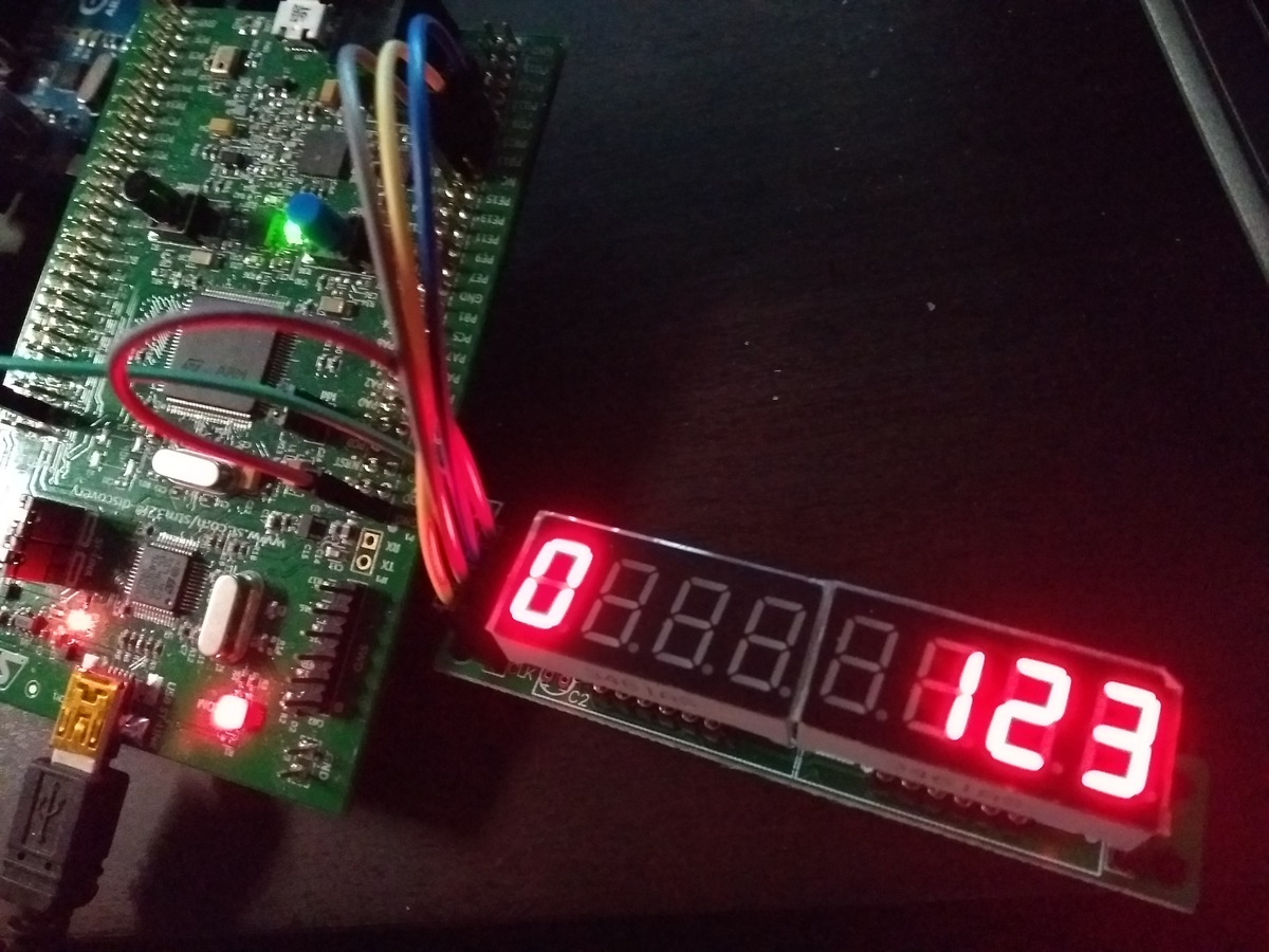

Und noch - ich habe darüber schon geschrieben - Foto zeigt, daß auch ein
Problem mit Erde mehr als wahrscheinlich ist. Indikator hat ca. 300 -
350 mA Verbrauch,und zwar in Impuls. Das alles läuft über GND, und wirkt
auch auf Signal.

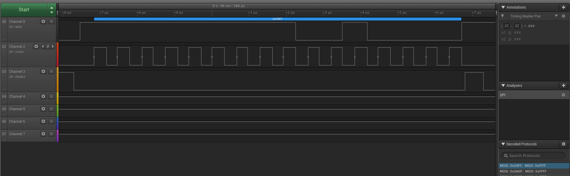

Gast #5339274
> fertig ist.
Fig. 192 im RM0383 zeigt klar: dem "Shift register" vorgelagert ist "Tx
Buffer". Das TXE-Flag zeigt an, wann "TX Buffer" leer ist, also die
nächsten Daten da hinein geschrieben werden dürfen. Das heisst aber noch
lange nicht, dass das "Shift register" schon leer ist (die Übertragung

Gast #5339452
> fertig ist.

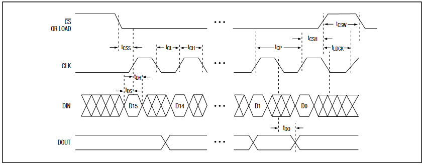

Moin,
so wie ich das lese, will das Ding einen 16bit Transfer, keine 8bit
Transfers. Kann das sein?
"The data is then latched into either the digit or control registers
on the rising edge of LOAD/CS."
Also zumindest in dem Bild ist eindeutig zu erkennen, das CS nach
jedem byte kurz auf high geht.
So kann das doch nicht funktionieren, oder?
Ich habe das aber nur kurz ueberflogen.

OP #5340087
Darth Moan schrieb:
> Moin,
Jo dat ist richtig, der Slave will 16bit gefuttert bekommen, also der SS
leitung muss danach auf HIGH gesetzt werden, und dass kann der STM32
auch, der Data Register von SPI ist ja 16bit groß, Slave will das aber
nicht verstehen, ich habe festgestellt dass es nicht an der
Programmierung liegt sondern an die Elektronik, der MAX teil ist richtig
instabil.

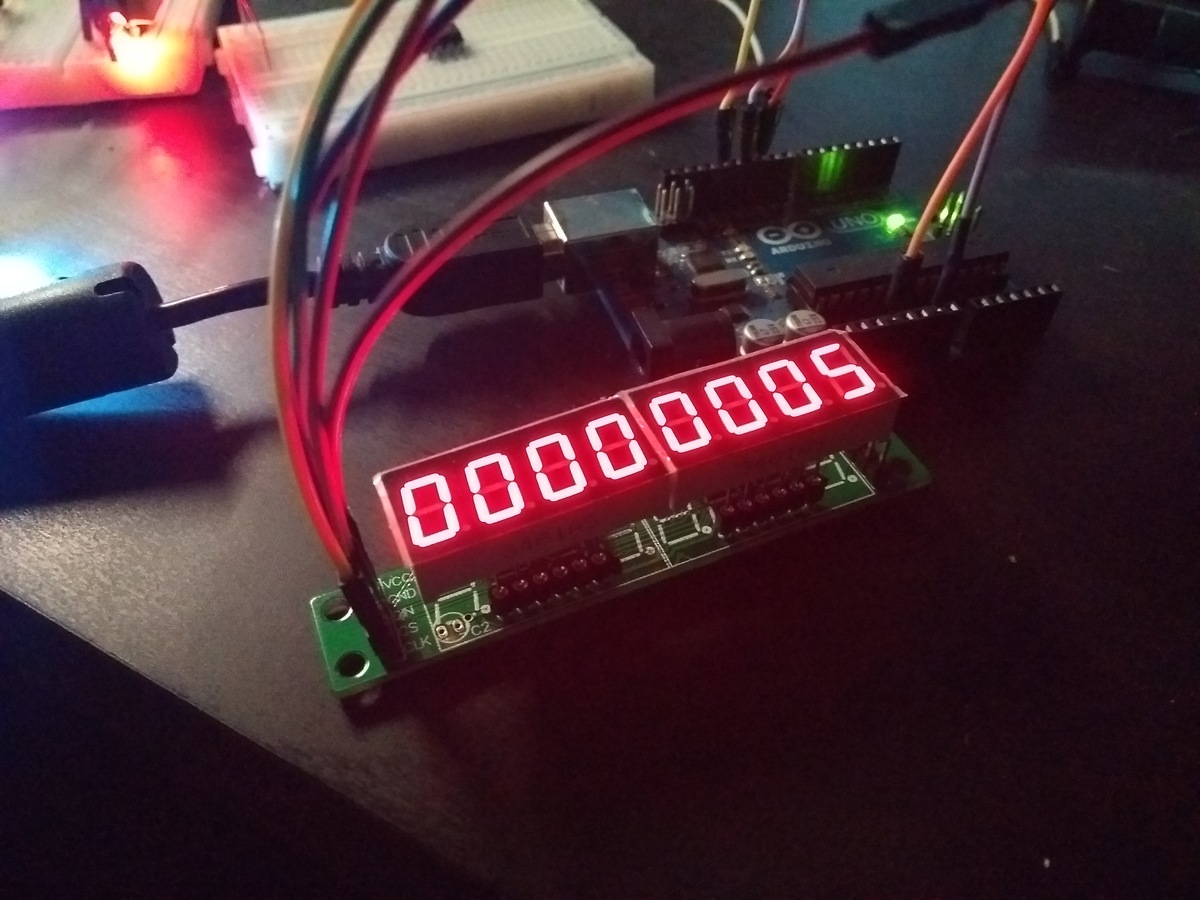

Wie habe ich das festgestellt ?
In dem dass ich mit eine 8 bit ATMEGA328p als Master gesteuert habe und
habe gesehen dass ich Tausend mal reset machen muss um einige digits auf
dem Display zu sehen.
Anbei mein ATMega Code, und das Bild. Also SPI Register is 8bit gross
bei AVR und ich habe, erst der SS Leitung auf LOW, dann address und
danach data auf der leitung gesendet, und danach der SS Leitung HIGH
gezogen.
Gast #5340128
Aa B. schrieb:
> SPI_InitStruct.SPI_DataSize = SPI_DataSize_8b;
Und dein Logic/Oszi Screenshot zeigt genau 3 8bit Transfers nacheinander
mit CS high nach jedem Byte. Zeigt dein Bild denn genau was tatsaechlich
auf den SPI Pins passiert?
Gast #5340170
Aa B. schrieb:
> fertig ist.
Ich meinte nicht am Ende jedes Bytes, sondern am Ende des gesamten
Tranfers.
OP #5340277
Darth Moan schrieb:
Danke, dass war ein guter Tipp. Ich habe den Datasize auf 16b
umgestellt, der Transfer sehe ich auch jetzt im Logicanalyzer, aber
Slave will immer noch nicht verstehen.
was meinst Du ob das Bild wirklich das zeigt?
Gast #5340448
Moin,
naja, die Frage ging dahin, ob das CS gelabelte Signal wirklich am Max
gemessen war oder etwas anderes. Weil es mit 16bit vs. 8bit nicht
passte.
Aber das neue Bild scheint mir den Transfer von 0xFF90 zu zeigen.
Ich schaetze aber es sollte 0x09FF sein. Ist jetzt aber eine Vermutung.
Aber das stuetzt diese Vermutung:
Aa B. schrieb:
> SPI_InitStruct.SPI_FirstBit = SPI_FirstBit_LSB;
Der Max will aber MSB first.
Dann sollte der SPI Transfer aber laufen wie gewuenscht. Wenn dann der
Max nicht will, koennte es an den Pegeln liegen, da hab ich noch nix
nachgeschaut.
Du Hast völlig recht, MAX wollte schon immer den MSB zuerst. Jetzt
läuft.
> nachgeschaut.
Jetzt reagiert der Slave, klasse, Danke, Du bist der Beste. :)))
