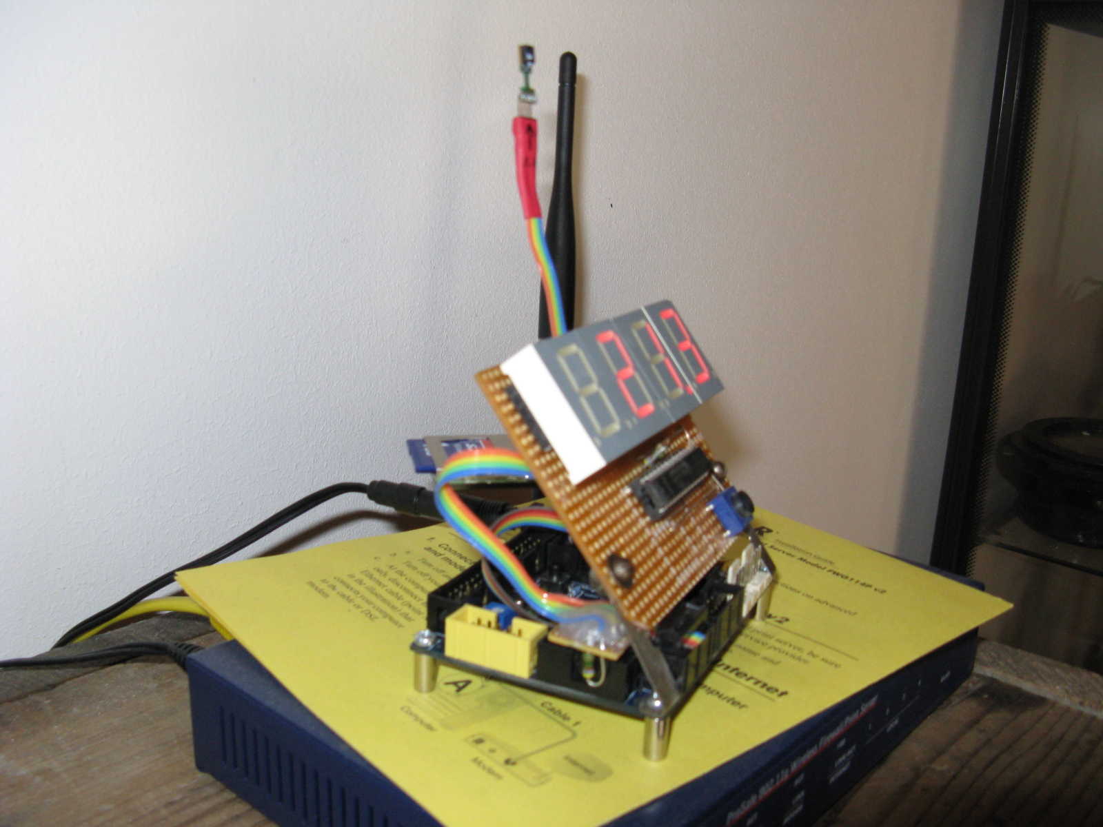

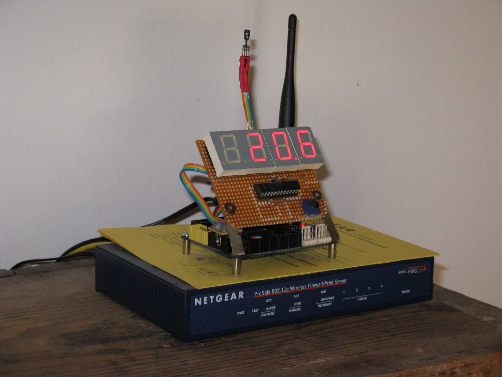

Ich poste hier mal den Code zu meinem Temperatur/Feuchte Logger
mit 7-Segment Display.
Hardware:
- ATMega128 Board von Futurlec (ET-BASE MEGA128)
- Sensirion SHT75 Temperatur/Feuchte Sensor
- 4 x Kingsbright SC08-11SRWA 7-Segment LED's über einen MAX7219
- 5V SD-Card Modul von www.avrcard.com
Der SHT75 hängt an PORTC
  PC7 = CLOCK
  PC6 = DATA (mit 10kohm Pullup, Kabellänge 20cm)
Der MAX7219 hängt an PORTA
  PA7 = CLK
  PA6 = DIN
  PA5 = LOAD
Anbindung der 4 7-Segment Anzeigen nach Datenblatt des MAX7219.
An PA4 hängt ein Drucktaster mit 10kohm Pullup
Das SD/MMC Modul hängt an PORTB
  PB3 = SI
  PB2 = SO
  PB1 = SCK
  PB0 = SS
Leider hat das SD/MMC Modul die CardDetection und Lock Signale nicht
rausgeführt.

- Zuerst war der Sensor zu nahe am Board. Resultat: 2-3 Grad
  zu hohe Temperatur.
- Die Verbindung PORTB --> SD-Modul war zu lange (10cm), desshalb
  keine/oder nur sporadische Verbindung zu SD-Karte. Jetzt sind es
  2-3cm und es läuft.

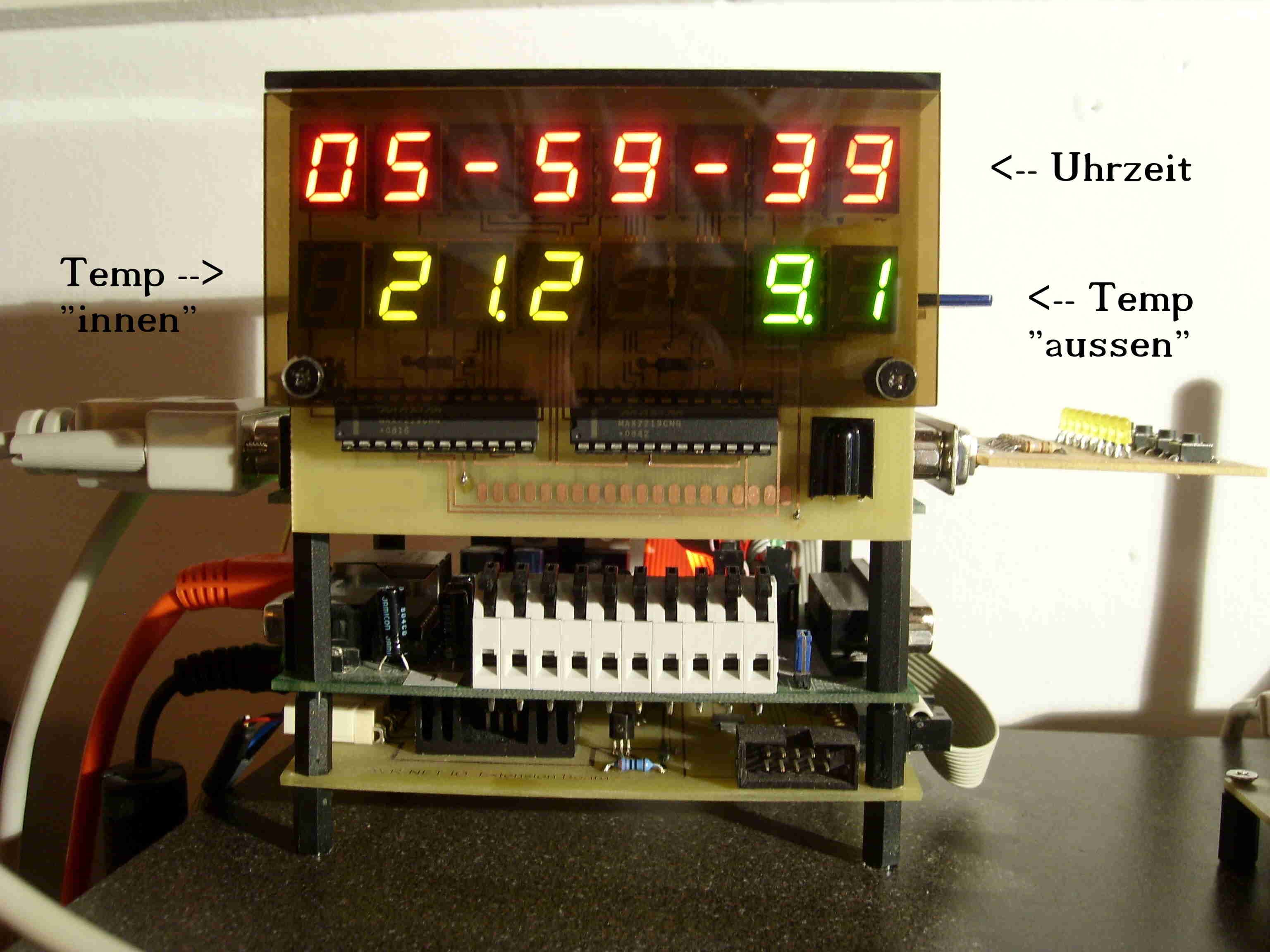

Hi Daniel,
die Schaltung mit 8 Segmenten habe ich auf einem Steckboard aufgebaut.
Funktioniert super !!!
Das ganze hat mir so gut gefallen das ich bereits eine Platine erstellt
habe. (anbei mal ein foto)

Hey Daniel,
ich benutze als Basis die ETH_M32_EX Sourcen von U.Radig
auf einem AVR-NET-IO Board von Pollin.
Den Code des MAX7219 von dir habe ich dort eingebaut.
Das ganze funktioniert einfach super.
Die aktuelle NTP Zeit und die Temperaturen meiner DS1820 Dallas Chips
werden zurzeit im  Wechsel auf einem MAX7219 angezeigt und zudem sind
die Werte über die Weboberfläche weltweit über das Internet abrufbar.
Wenn du mir die Code-Teile für 2 MAX zur Verfügung stellst,
wäre ich dir dafür echt sehr dankbar.
Ich habe vor, Zeit und Temperaturen seperat auf jeweils einem MAX7219
anzuzeigen.
Gruß Denny

Meine Uhrzeit und die Temperaturen werden jetzt wie gewünscht
auf zwei MAX7219 seperat angezeigt.

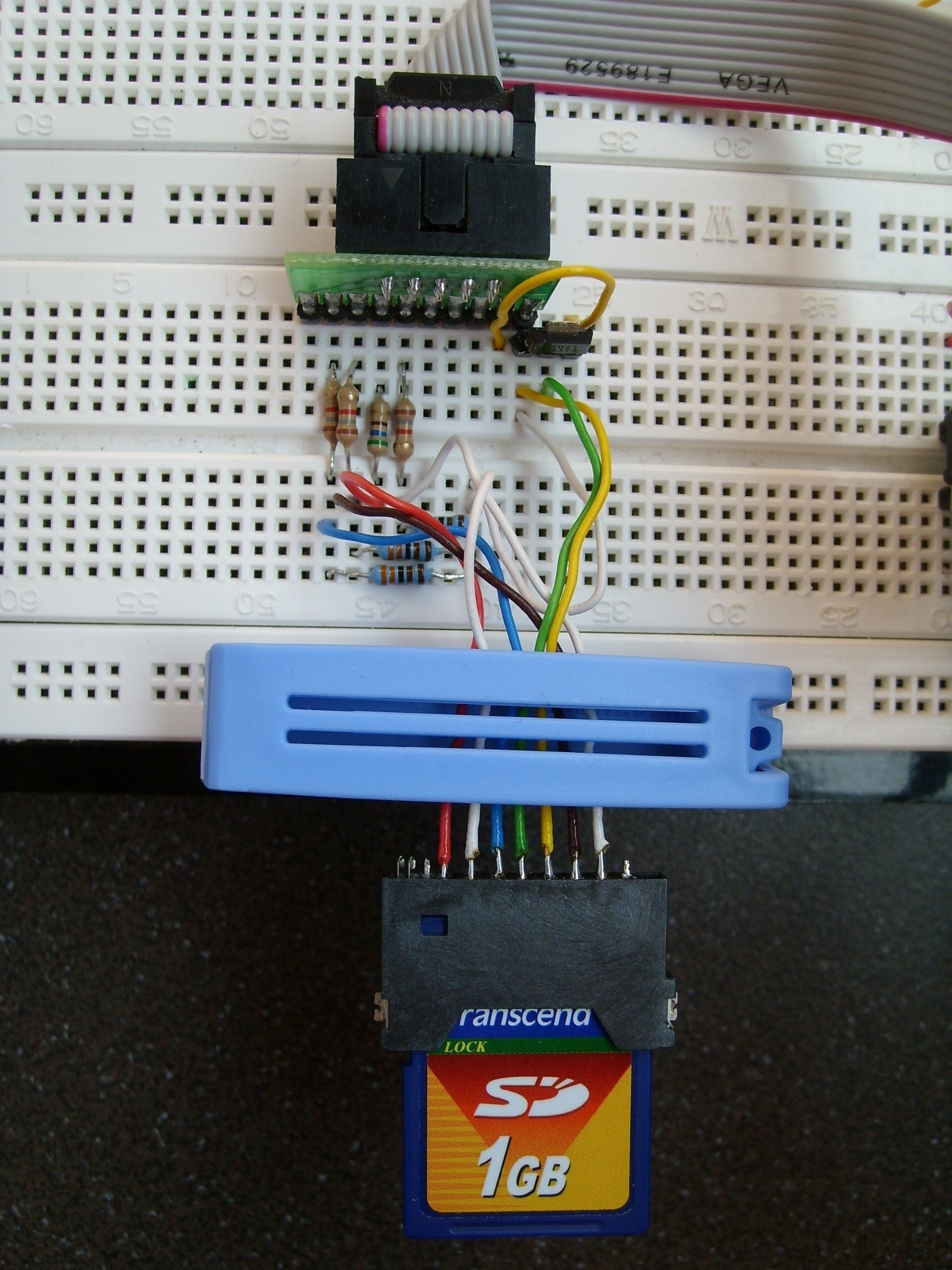

Hi Daniel,
als weiteres Projekt auf der Todo Liste stand immer die Anbindung
von Speicherkarten an den Atmel.
Dein Quellcode der für mich mitterweile sehr verständlich ist,
beinhaltet bereits die Anbindung einer SD Karte.
Das wollte ich nun gern mal ausprobieren und bin völlig begeistert
von dem Temperatur Logger. (anbei mal ein foto vom aufbau)
Ich habe den Quellcode um die Anbindung von 1-Wire Dallas DS1820
Temperaturmodule erweitert und dafür vorläufig
die SHT75 Routinen auskommentiert.
Das ganze funktoniert einwandfrei und sehr stabil.
