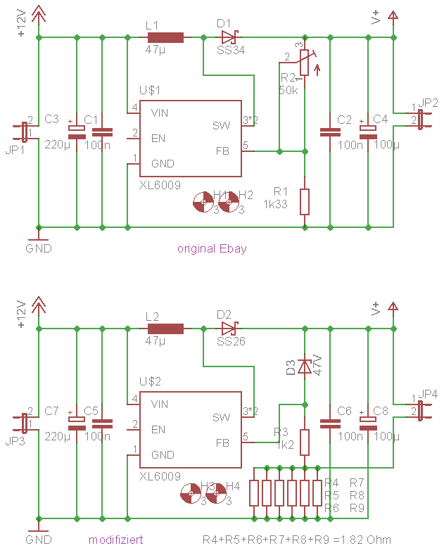

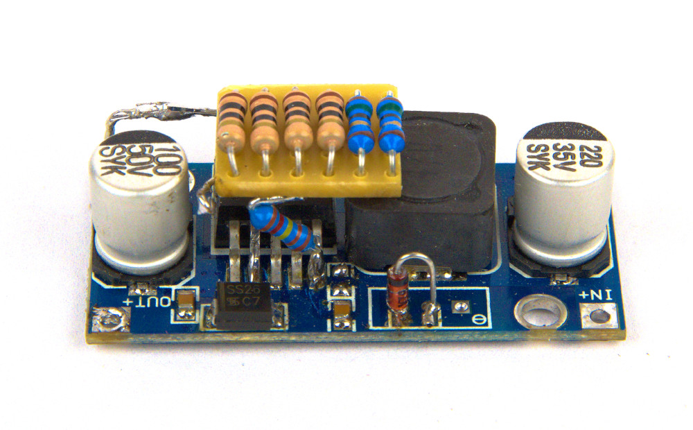

vom Typ 6009 zu liegen hatte, habe ich gedacht, ich baue das Teil von CV
auf CC Betrieb um. Dazu habe ich den 50K Trimmer und den Widerstand 1K33
entfernt und eine 47V Z-Diode den 1k3 Widerstand sowie den
CC-Messwiderstand eingesetzt.

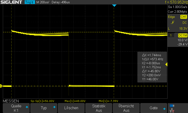

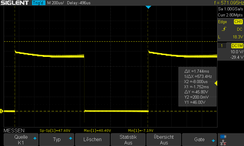

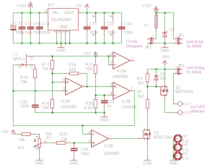

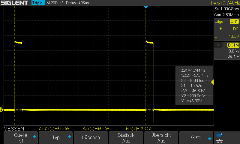

da Probleme. Nun habe ich mir eine PWM Schaltung gebaut, die nach dem
XL6009 den Strom per Mosfet schaltet. Hier ist mir am Lastwiderstand
aufgefallen, das bei einem Taktverhältnis On/Off unter 1/10 die
Ausgangsspannung deutlich höher liegt und sich erst mit "besserem"

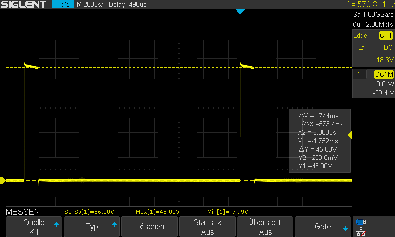

Taktverhältnis auf die 700mA einstellt. Zum Vergleich habe ich nun das
originale XL6009 genommen, eine vergleichbare Ausgangsspannung
eingestellt. Hier gibt es bei kleinen Taktverhältnissen keine
Spannungsschwankungen.
Nun meine Frage. Kann der XL6009 bei rel. kurzen Lastspikes nicht sicher
im CC Modus arbeiten? Ich dachte, wenn ich mit einer PWM von 500 Herz
arbeite (wegen Fotografie) sollte der Schaltregler das packen.
Bild 1,2 = Mod XL6009
Bild 3   = PWM Schalter
Bild 4,5 = PWM mit Orig XL6009
Bild 6,7 = PWM mit mod XL6009
Gruß Frank
