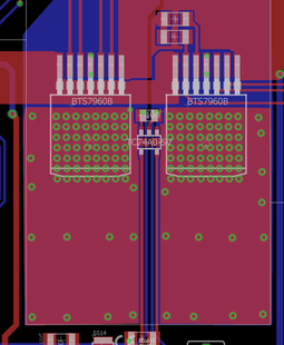

ich habe eine 25A H-Brücke mit Controllereinheit (mega328). Die 25A sind
kein Problem, das Ganze wird zwar dann 130° heiß passt aber auch noch.
Der Strom wird mit einem ACS712 gemessen im Betriebsspannungspfad der
H-Brücke. Betriebsspannung 24V.
Man kann den max. Strom und die Kurzschlusszeit einstellen< (10-150ms).
Wenn ein Kurzschluss auftritt (egal welche Zeit), stürzt der Controller
ab und startet neu. Woran kann das liegen? Ich habe mal die H-Brücke
angehängt. Genau zwischen den beiden Mosfet-Halbbrücken sitzt ein TC74
I2C Temp-Sensor.
Ich habe VCC am Sensor und bevor es zwischen die H-Brücke geht, mit 10nF
geblockt, dann habe ich beim I2C einen BAT54A gegen Masse.
Hat einer eine Idee warum das passiert? Was mache ich falsch?

> Wie sieht denn die Versorgung aus? Schaltplan?
> Man sollte Leistungselektronik und Steuerelektronik getrennt
> versorgen. Die CPU braucht schon eine stabile Versorgung ohne
> Einbrüche.

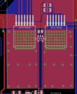

Ich habe einen Trafo von 230V -> 24V 30A, 24V. Der versorgt das Modul.
Die 24V gehen in die H-Brücke.
Und in einen Schaltregler (MAX5035), der erzeugt 12V (Lüfter) und daraus
werden dann mit 7805 5V für ATmega328 und das LCD-Display (HD44780).
Der Schaltregler sitzt hinter der H-Brücke (man sieht auf dem Bild noch
SS14 etc..).
Die CPU sitzt links neben der H-Brücke. Sende ich nochmal ein Foto.
Schaltplan habe ich nicht, ich habe nur den von Multisim. Wollte das
nicht 2x zeichnen, daher habe ich hier nur layoutet.

(Firma: matzetronics) #5499826
Bei einem Kurzschluss dieser Grösse sind Masseleitungen nicht mehr nur
Masseleitungen, sondern spürbare Widerstände. Es kann also sein, das
einem Ende der Masseleitung Richtung Netzteil zwar 0V sind, aber am
anderen Ende dann 2 oder 3V. Das irritiert dann z.B. den MC.
Du solltest also (wie das passiert, sieht man ja auf deinem Bild nicht)
die Masse so routen, das die Masse sternförmig abgeht, einerseits zur
H-Brücke und andererseits zur Steuerlogik, damit nie der Motorstrom die
Potenziale am MC beeinflusst. Analog gilt das auch für die positive
Spannung.
In meinen dicken BLDC Antrieben habe ich den MC, weils praktisch war,
mit galvanisch getrenntem DC/DC Wandler versorgt (48V zu 3,3V/12V) und
damit das Problem umgangen.
Ohmsche und iduktive.
D.h. Abblock C dicht an 24 Vs und 24 GND am IC. Scheint im Layout weit
weg zu sein bzw. ist nicht erkennbar ob überhaupt da etwas verbaut ist.
Den Rest hat Matthias bereits gesagt.
MosKiller schrieb:
> Achso, 5V sind stabil, auch bei Kurzschlüssen. Die sind selber nochmal
> mit 2200uf/10V Elko gepuffert. Da bricht überhaupt nichts ein wie ich
> das auf dem Osci sehen kann.
Miss bitte mal mit Scope mal zw. GND am µC und GND am BTS der
Halbbrücke, da solltest Du etwas sehen können.

Gast #5500667
Das glaubst du auch nur. Der Spike, der deine CPU zum Absturz
bringt wirst du mit den üblichen bezahlbaren Messmitteln gar nicht
erfassen können.
Besorge dir einen kleinen Transformator der separat deine
5V speist. Dann siehst du, ob es daran lag.

(Firma: matzetronics) #5500935
> I2C Temp-Sensor.
I²C ist übrigens für Applikationen, bei denen Spannungs- und
Stromspitzen entstehen, keine gute Wahl. Dieses Protokoll hat keinerlei
Massnahmen gegen falsche Bits und Spitzen auf z.B. dem SCL Signal und
ist eigentlich für Konsumergeräte gedacht.
Wenn du dann auch noch, wie im Bild zu sehen, die Leitungen zwischen
dicke stromtragende Flächen legst, darfst du dich über klemmendes I²C
nicht wundern.
