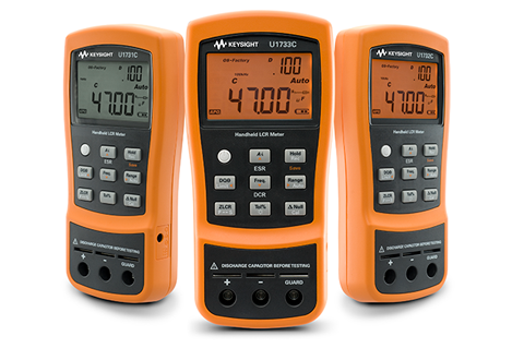

Gast #5963199
Das ST2822A sieht aus wie das Design von Escort, Escort hat damals das
Design an einige Firmen lizenziert wie auch an BK Precision. Die Firma
Escort wurde vor einigen Jahren von Keysight übernommen und einige
Produkte wurden in das Keysight Sortiment aufgenommen und auch
weiterentwickelt, Ähnlichkeiten sind zum Beispiel in der U1700 Serie
erkennbar.
Die Escort LCR Meter funktionieren problemlos, unschön finde ich nur den
SMD-Pinzetten Adapter, wenn das Gerät hingestellt wird steht es nicht
sicher auf der Unterkante sondern auf dem Knickschutz von der Leitung
die zur Pinzette führt. Da hätte Keysight nachbessern können und den
Auslass seitlich anbringen können und nicht nach unten...

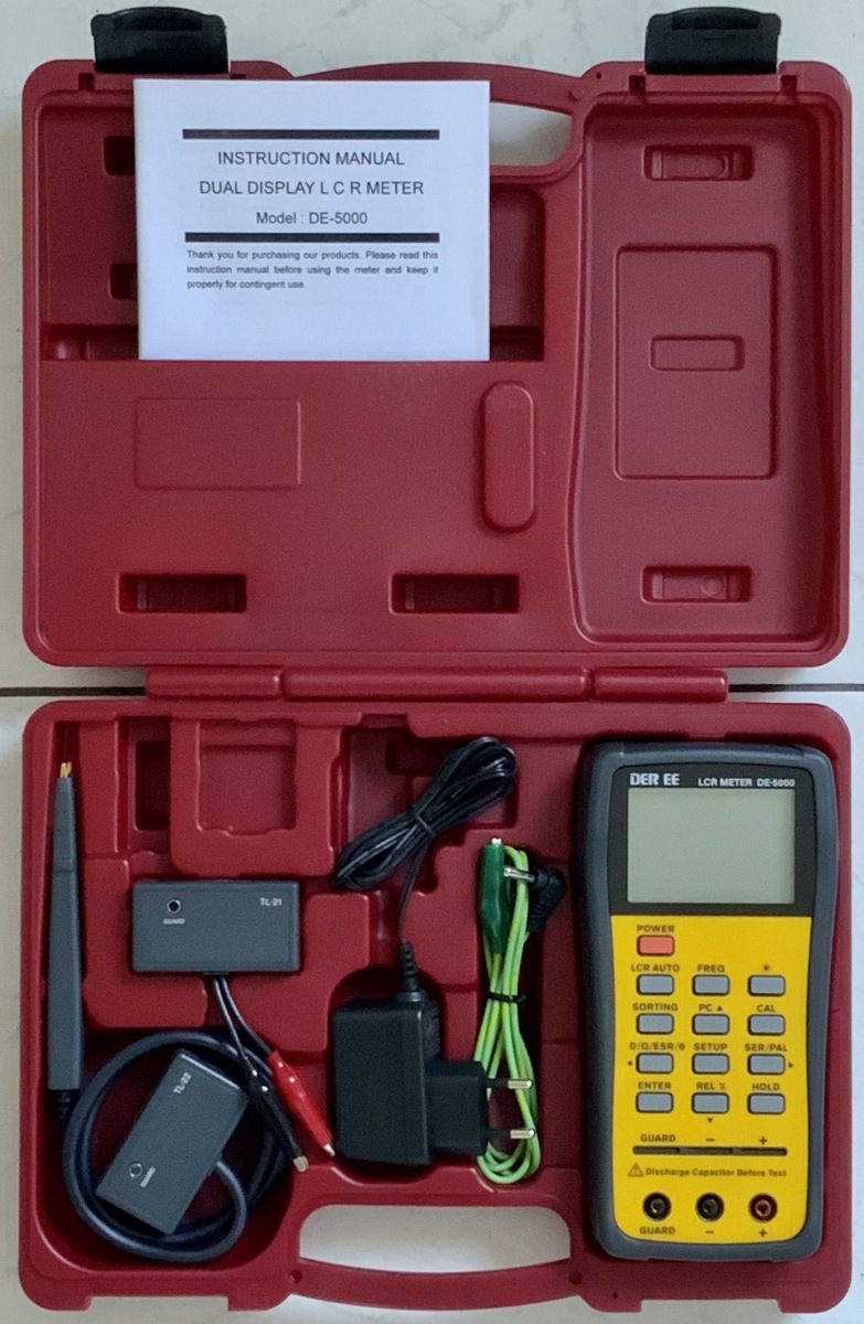

Da es schon so viele LCR-Meter Beiträge gibt wollte ich keinen neuen
aufmachen. Ich überlege das DER EE DE-5000 zu bestellen und habe direkt
beim Hersteller in Taiwan nach einer Bezugsquelle aus Dtld. gefragt. DER
EE Taiwan liefert nur ab 10 Stk. Als Bezugsquelle in Europa haben sie
mir ELESHOP.NL
https://www.eleshop.nl/de-ree-de-5000-lcr-meter-100-khz.html  genannt.
Dort kostet das DE-5000 mit
    Krokodilklem meetkabel case (TL-21)
    SMD pincet (TL-22)
    Groundkabel (TL-23)
    AC/DC adapter,  9V batterij,    Draagkoffer
219 €. Auf ebay gibt es jede Menge Quellen aus Japan für 80 bis 100 €
teiweise auch mit Zubehör.
Kennt jemand eine vertrauenswürdige günstige Quelle (< 200 €), d.h.
garantiert kein Nachbau, von denen manchmal berichtet wird?

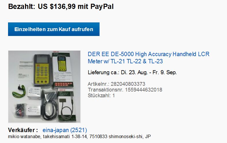

Meine Erfahrung:
Hab es im im Juni 2020 hier gekauft:
https://www.ebay.de/itm/DER-EE-DE-5000-High-Accuracy-Handheld-LCR-Meter-w-TL-21-TL-22-New-F-S-Tracking/161965793927
Versand: Standard Shipping from China/Hong Kong/Taiwan to worldwide
Preis: US $102,62 + US $5,0 Versand (mit Gutschein wegen VISA-Aktion)
Also irgendwas in der Richtung 90€.
Lieferung hat ne ganze Weile gedauert und ist meine ich damals von Japan
mit Tracking verschickt worden.
Eigentlich hätte der Postbote (ich mein entweder DHL oder Deutsche Post,
kein DHL Express !) die Einfuhrumsatzsteuer einziehen sollen, hat es
aber möglicherweise vergessen. Glück gehabt.
Bedienungsanleitung ist nur auf Japanisch dabei. Gibt aber n englisches
PDF.

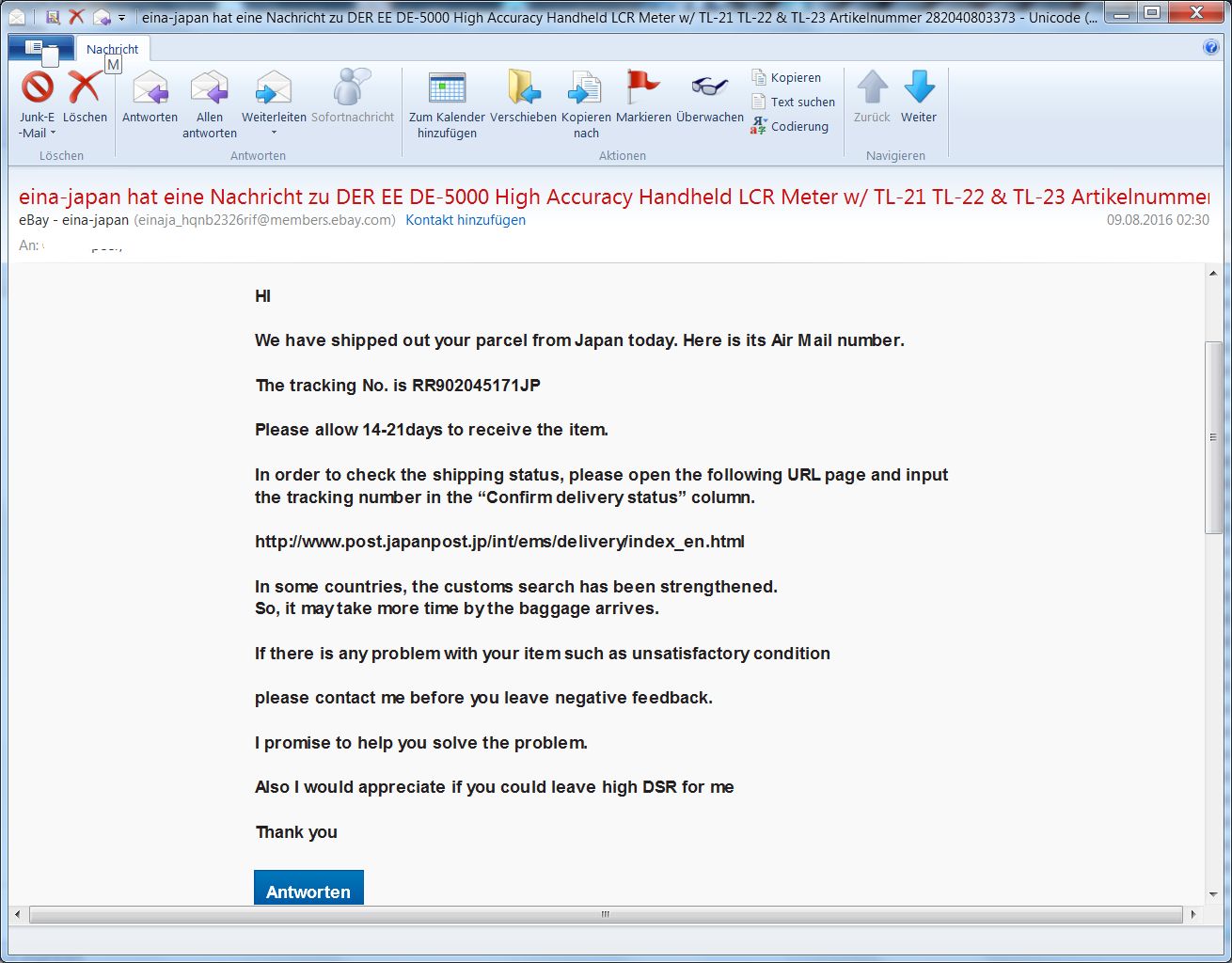

Ich habe das LCR Meter im Februar ueber Ebay bestellt
Tracking war von der Japan Post.
Bei Lieferung mit der oesterreichischen Post waren ca. 18 Euro zu zahlen
"This is the International Mail Mypage Service of Japan Post. This
e-mail has been sent to you at the request of Mr. / Ms. zzz www. We
would like to inform you that a postal item item has been sent to you as
follows: Postal item number: EN0796123456 Date/Time of Status:2021/02/06
15:20 Status:Dispatch from exchange office(accept country) (交換局発送(発送国))
Name of the sender or the company: HIROYUKI MASUNAGA For the latest
track & trace information, please access the URL below or the website of
your country’s postal service. (日本語)
http://tracking.post.japanpost.jp/services/srv/search/direct?locale=ja&reqCodeNo1=EN079601234JP
(English) http://tracking.post.japanpost.jp/services/srv/search/direct?

Guenter H. schrieb:
> Der Ebay Haendler war  "296reflection"
https://www.ebay.de/itm/DE-5000-High-Accuracy-Handheld-LCR-Meter-auto-L-C-R-Check-DER-EE-Akitsuki/333280382788?ssPageName=STRK%3AMEBIDX%3AIT&_trksid=p2057872.m2749.l2649
> War aber doch schon im Dezember - hatte ich mit einem anderen Artikel
> verwechselt
Danke für den Link. Der Händler bietet zwar nur das Grundgerät ohne
Zubehör, aber zumindest ist er eine Option.
Interessant ist hier das bei der Versandart "Economy International
Shipping" angegeben wird. Hatte bisher immer nur "Expedited
International Shipping" gesehen.

(Firma: @home) #6622246

(Firma: nix) #6622944
Update:
Ich hatte das DE-5000 im August 2016 gekauft und damals insgesamt rund
137 US-Dollar bezahlt.
Gekauft über Ebay-Japan von dortigem Händler. Nach damaligem Kurs sind
das insgesamt etwa 120 Euro gewesen. Ich erinnere mich noch an 99 nur
das Gerät, ob das Dollar oder schon in Euro umgerechnet war, weiß ich
nicht mehr (eher Dollar).
Versand ging über irgendwen, finde ich heute auch nichts mehr zu. Zoll
habe ich zumindest extra nichts bezahlt, war vielleicht schon mit dem
Versand abgewickelt.
Old-Papa

Ich würde gerne eine Rückmeldung geben: Der niederländische Händler war
mir zu teuer, ich habe am 18.11. das DER EE DE-5000 bei jpn-net888 über
ebay gekauft:
DER EE DE-5000 High Accuracy Handheld LCR Meter TL-21 TL-23 Set Tools
New
Gesamt: US $129,36
Artikelnr.: 383808004139
Verkäufer: jpn-net888(370)
Lt. Angebot sollten ggf. anfallende Zollgebühren von mir entrichtet
werden, und als voraussichtliches Lieferdatum wurde 10-16. Dezember
genannt, also etwa 4 Wochen nach Bezahlung.
Die Versandbestätigung mit FedEx-Trackingnummer kam dann am 22.11., und
jetzt gerade (nur zwei Tage später) bekam ich das Paket. FedEx hat 2x
per SMS die Lieferung punktgenau angekündigt, weitere Kosten kamen nicht
dazu.
Abgebucht wurden 119,33 Euro. Das Paket enthält die Optioonen TL21 und
TL-23 (Klemmen), eine 9V-Batterie ist auch dabei. In der Verpackung ist
das originale japanische Manual, ausserdem liegt zusätzlich ein
kopiertes englisches Manual bei. Bin begeistert.

Gast #7168100
Mein DER EE DE-5000 LCR-Meter habe ich bei ElShop.eu für 222,21 €
Endpreis incl. Versand gekauft.
https://eleshop.eu/de-ree-de-5000-lcr-meter.html
Klingt erst mal vergleichsweise etwas viel,
war aber komplett mit:
• Rechnung mit ausgewiesener MwSt.
• Grundgerät
• 9V Batterie
• Gedruckte englische Bedingungsanleitung
• Alligator-Adapter TL-21
• SMD Messpinzette TL-22
• Erdungskabel TL-23
• Netzteil
• Koffer!
War am 3. Tag nach der Bestellung da.
So unattraktiv finde ich das im Vergleich zu Bestellung aus Fernost
unterm Strich nicht.

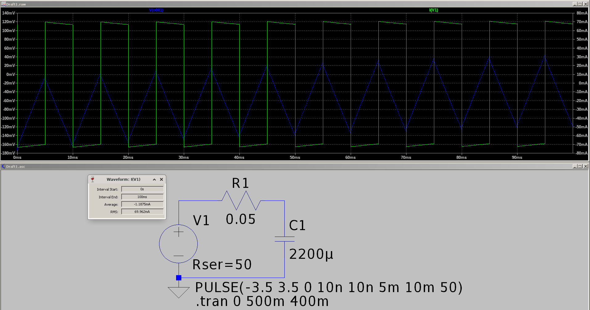

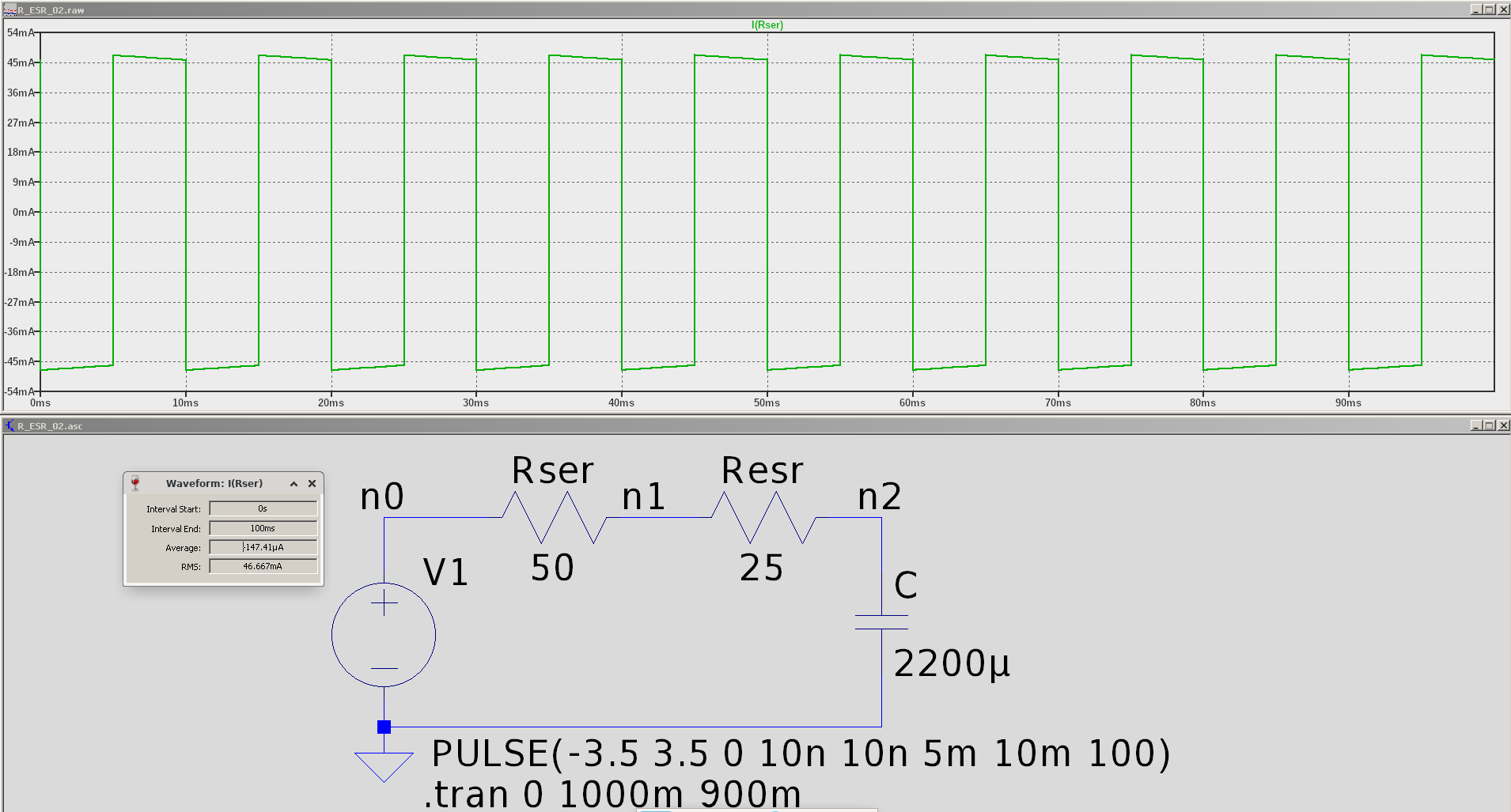

Wobei sie nicht erklärt wo die Formel für die Berechnung des ESR
 herkommt. Wenn ich versuche das in LTspice nachzuvollziehen
(Spannungsquelle mit Rser = 50 Ohm und R_ESR = 0.05 Ohm) komme ich auf
R_ESR = (44.7mV-37.7mV) / 70mA = 7mV / 70mA = 0.1 Ohm. D.h. auf ein um
Faktor 2 abweichendes Ergebnis, siehe Bilder.

#7182172
> ESRRESR=ΔU/IRMSR_{ESR} = \Delta U / I_{RMS} herkommt. Wenn ich versuche

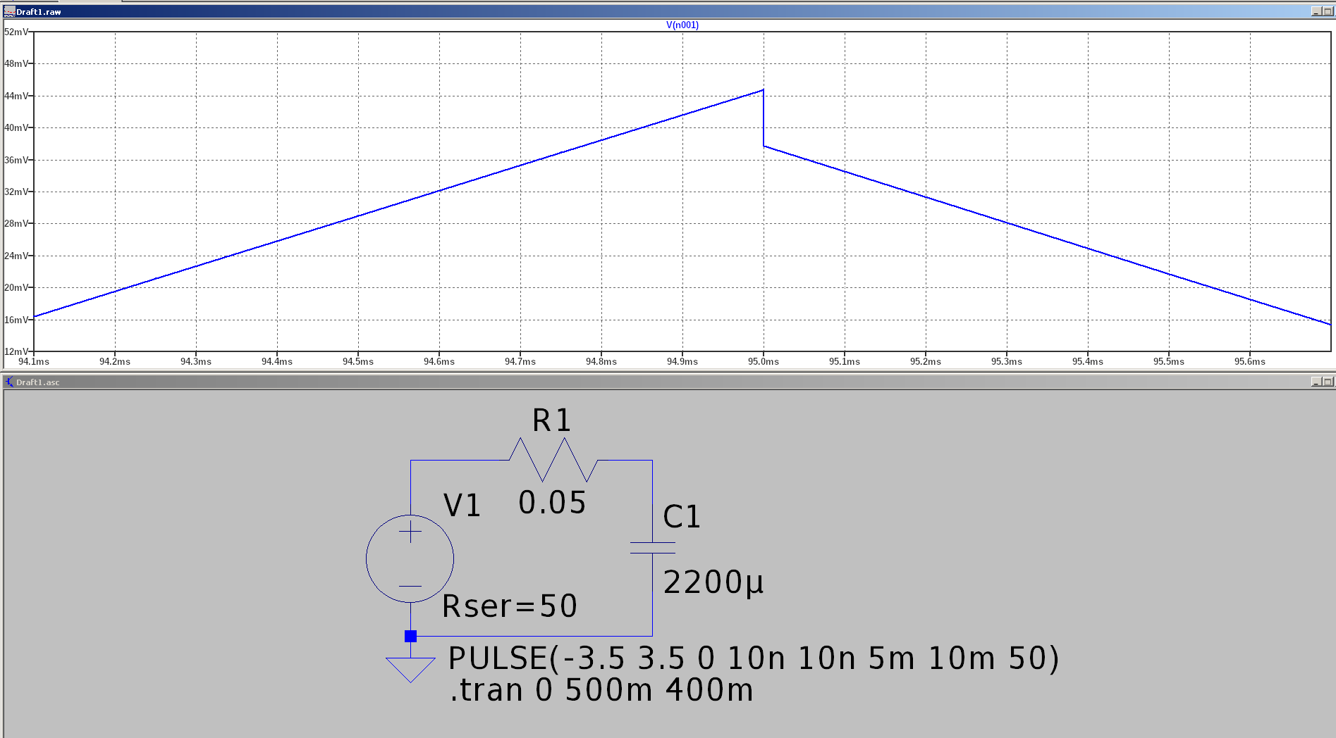

Bei der Methode den ESR am Oszi mit einem Rechtecksignal zu bestimmen,
berechnet man den ESR ja über die Formel für den Spannungsteiler aus dem
Rser der Spannungsquelle und dem ESR. Wenn man den Rser kennt (in der
Regel 50 Ohm), kann man sich die Strommessung mit dem MM sparen und

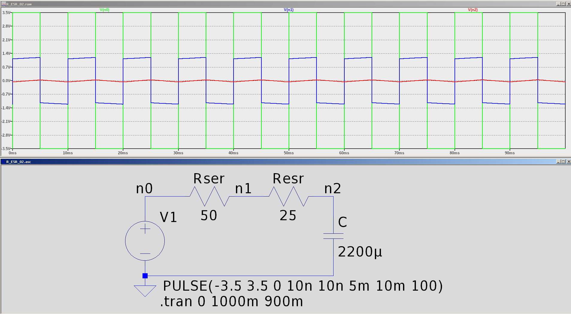

braucht nur das Oszi. Um das zu veranschaulichen habe ich den ESR in der
Simulation auf 25 Ohm gesetzt, so dass die die Spannung über Resr 1/3
der Spannung über (Rser+Resr) ist. Im Beispiel sind die Spitze-Spitze
Spannungen Vss an n0 Vss(n0) = 7 V und an n1 Vss(n1) = 1/3 * 7 V = 2.33
V. (Bild ESR_LTspice_03.png)
Der Stromhub im Beispiel mit Resr = 25 Ohm ist 7 V / 75 Ohm = 93.3 mA.
(Bild ESR_LTspice-04.png)
Im ersten afug-info ESR Beispiel mit dem 2200 uF Kondensator ist beim
Rechtecksignal Vrms = 2.0 V (soweit ich das am Generator lesen kann) und
I am MM ist 78.7 mA. In dem Beispiel kann man bei der Stromberechnung
aus Vss und Rser den ESR von 0.05 Ohm vernachlässigen und kommt auf
einen Stromhub von I = 4 V / 50 Ohm  = 80 mA. Duty-cycle beim Rechteck
50 %.
Bei 2 Vrms und 50 Ohm müsste Irms im Video aber eigentlich 40 mA sein.
Irgendwo fehlt da ein Faktor 2.
P.S. Ich kann mir das momentan nur so erklären, dass sie im Video bei
der Strommessung das MM auf Spitze-Spitze-Wert und nicht auf RMS-Wert
eingestellt hat, ohne das explizit zu erwähnen.

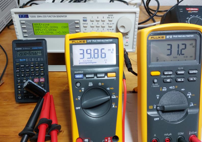

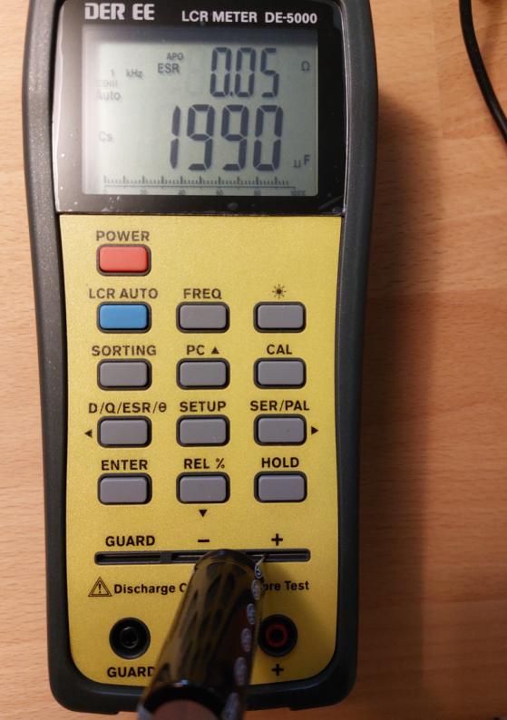

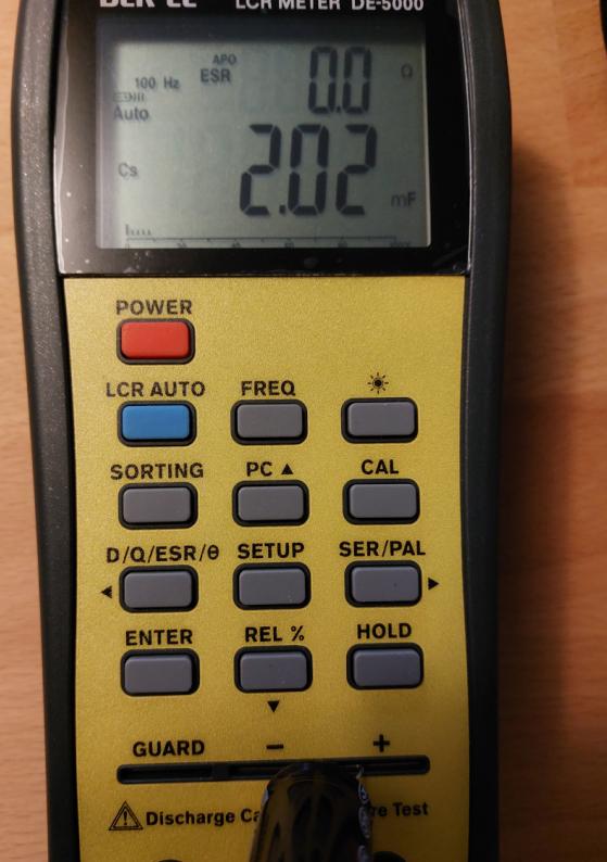

da bekanntlich alle Theorie grau ist und Simulationen nur Schall und
Rauch sind, hier noch ein paar echte Messergebnisse. Den ESR mit dem
(Digital)-Oszi zu bestimmen ist bei 8 Bit Auflösung gar nicht so
einfach. Zudem musste ich bei der ESR-Messung mit dem Oszi auf 1 kHz
gehen. Bei 100 Hz hat man deutlich die exponentielle Lade- und
Entladungskurve gesehen und nicht nur den frühen eher linearen Anstieg,
d.h. kein Dreieck.
Elko-Aufdruck 2200 uF / 50 V.
C-Messung mit MM: C = 2146 uF
C-Messung über I- und U-Messung bei 100 Hz: C = 2030 uF
ESR-Messung mit Oszi mit 1 kHz Rechteck und Vpp = 10 V und 50 Ohm
Ausgang (I = 200 mA): ESR = 12.75 mV / 200 mA = 0.06 Ohm
ESR mit LCR-Meter bei 1 kHz: ESR = 0.05 Ohm (C = 1990 uF)
Bei 100 Hz zeigt das LCR C = 2020 uF. (ESR 0.0, d.h <= 0.05)
D.h. im Prinzip konnte ich die Messungen aus dem afug-info Video
nachvollziehen, aber nicht 1:1.
