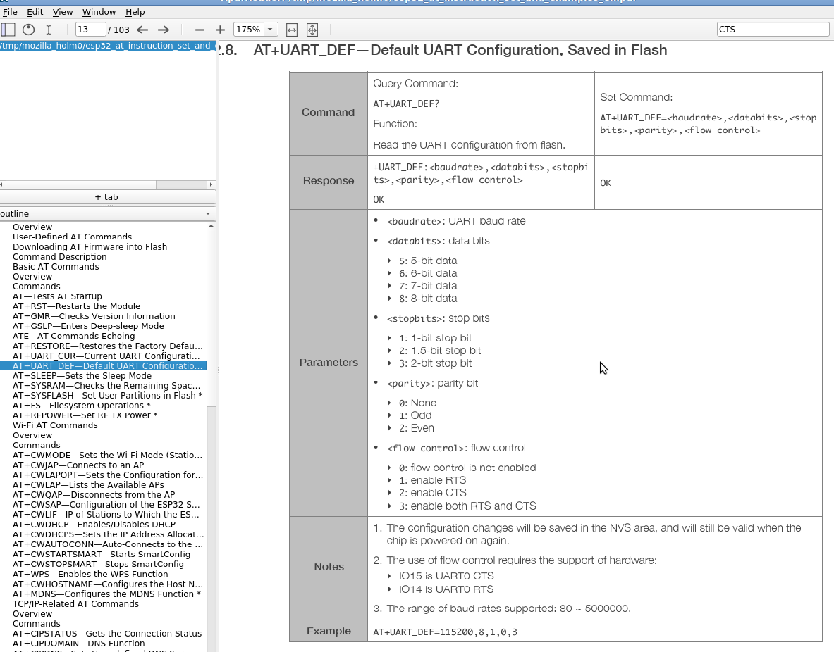

By the way: Die serielle Übertragungsrate kann man doch per AT-Befehl
umkonfigurieren.
Gast #6116640
Stefan ⛄ F. schrieb:
> Die SPI Schnittstelle des ESP8266 hat hardwaremäßig keinen Slave
> Modus.
> Das ist der eigentliche Knackpunkt.
Das ist eher als häßlich zu bezeichnen.
> Du müsstest das per Bit-Banging in Software implementieren, dann wird
> aber die Basis-Firmware dazwischen funken, sobald sie sich mit der WLAN
> Schnittstelle beschäftigt.
> Das kann nur so halbwegs funktionieren, während WLAN deaktiviert ist
> oder mit sehr niedriger Übertragungsrate (schätze < 1 kHz).
> umkonfigurieren.
Ja, das habe ich gestern auch gefunden (Du hast den Befehl leider bei
Dir nicht aufgelistet). Es gibt die veraltete UART Version und die
neuere BAUD Variante.
Damit kann ich die Dinger sicher benutzen, aber es wird langsamer als
notwendig. Interessanter finde ich das dokumentierter Weise ein
Handshaking zuschaltbar (gewesen?) sein soll.. da muß ich mal weiter
lesen.

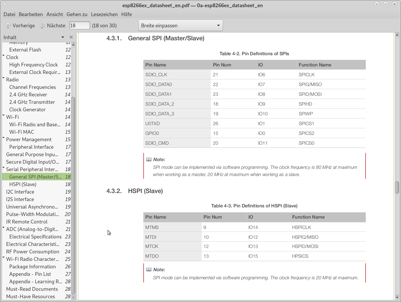

Gast #6116677
Michael U. schrieb:
> Ein Beispiel für einen SPI-Slave gibt es im ESP8266 Paket auch, ich habe
> da nicht viel über die Einschränkungen gefunden.
Ich habe nochmal ins Datenblatt geschaut und muss zu meiner Schande
gestehen, dass es genau anders herum ist, als ich schrieb. Dieses HSPI
Interface kann nur den Slave Modus.
Dann wäre das ja doch verwendbar.

Ich habe vorhin
AT version:1.1.0.0(May 11 2016 18:09:56)
SDK version:1.5.4(baaeaebb)
compile time:Mar  9 2017 19:22:12
auf den ESP-12 und 2 ESP-01 die gerade aus der Tüte fielen geflasht, Ok
(Ich wußte gar nicht das ich einen ganzen Haufen von dem Zeug da
habe..ich werde alt).
Momentan mache ich mir aber gerade einen Häßlichen dabei das passende
AT-Command Set für die Firmware zu finden.(Stefan Du sagst es, mehrere
geänderte Verionen die nciht unbedingt stimmen) Auf jeden Fall begreift
die AT+UART=115200,8,1,0,0 ..die Letzte Ziffer als 3 schaltet wohl
RTS/CTS ein,
..aber auf welchen Pins fällt das raus und was soll der Kuddelmuddel mit
Reset des ESP durch RTS? Wie also mach ich da ne Flußkontrolle wenn RTS
das Ding zurücksetzt?
Gruß,
Holm
#6116880
die DTR/RTS-Geschichte greift nur, um automatisch aus dem ESPFlasher
bzw. der ArduinoIDE in den Flashmode zu kommen.
Sonst muß eben ein Taster für Reset und GPIO0 angebaut werden und zum
Flashen passend gedrückt werden.
Die Standard-Pins für das HardwareHandshake vom UART0 sind:
GPIO12  I/O/T  U0DTR
GPIO13  I/O/T  U0CTS
GPIO14  I/O/T  U0DSR
GPIO15  I/O/T  U0RTS
Geht also sowieso nur ein -12, weil die beim -01 garnicht zugänglich
sind.
Ob die AT-Firmware das überhaupt unterstützt, weiß ich aber nicht, ich
habe die nie benutzt.
Gruß aus Berlin
Michael
Gast #6117446
Dokumentiert ist die Funktionalität, ich werde mal damit spielen und nur
CTS einschalten. Dazu muß ich mich aber durch das Interruptgewusel auf
der Z280 wühlen, die ESCC kann genauso wie die SIO nicht auftomatisch
RTS im Asynchronmodus abschalten (in den Sync Modi geht das!) sondern
braucht die CPU dazu. Die ESCC kann aber bei halb vollem RX-Fifo bereits
mit einem INT winken..
Gruß,
Holm
