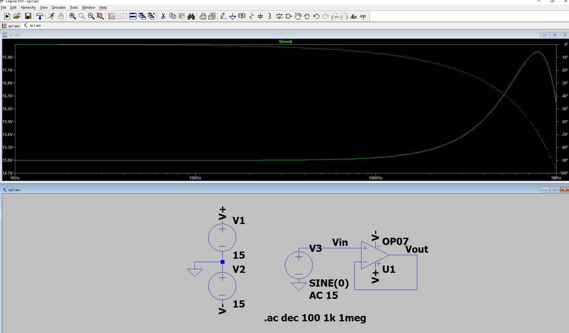

ich wollte mit LTspice einen Impedanzwandler simulieren um das Diagramm
TPC 17 auf Seite 7 des Datenblatts zu erzeugen. Als Ergebnis erhalte ich
eine Kurve für den Ausgang, die ganz unerwartet aussieht. Was mache ich
nur falsch?

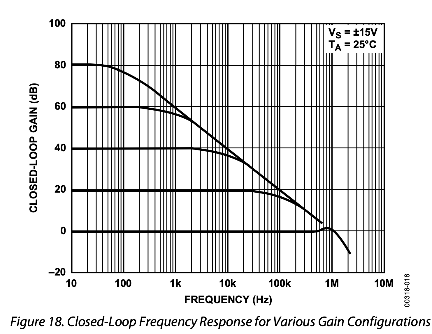

> um das Diagramm TPC 17 auf Seite 7 des Datenblatts zu erzeugen.
Hab' nicht reingeschaut, aber ist da ein Bodediagramm? Dann fein die
Spannungsachse auf dB/logarithmisch stellen und als AC-Quelle 'AC 1'
nehmen.
Dazu wäre noch die Info wichtig, ob der Opamp unity-gain-stabil ist.
Anders kann ich mir den Hügel da hinten nicht erklären.
mfg mf
Das ist grober quatsch so....mit +-15V versorgt brauchst du dem nicht
mit 15Vac auf den Eingang gehen.
das Modell scheint nicht gut zu sein, sonst würde es keine >15V
erzeugen. Die AC Geschichten sind eh mit Vorsicht zu genießen. Der
Arbeitspunkt ist dazu ja auch nicht ganz unwichtig.
cab_leer schrieb:
> PS: Figure 19 zeigt dir, dass die Simulation trotzdem scheiße ist.
eine AC Simu beschreibt das linearisierte Verhalten. über nichtlineares
Verhalten (z.B. die Begrenzung der Ausgangsspannung) macht sie keine
Aussage.

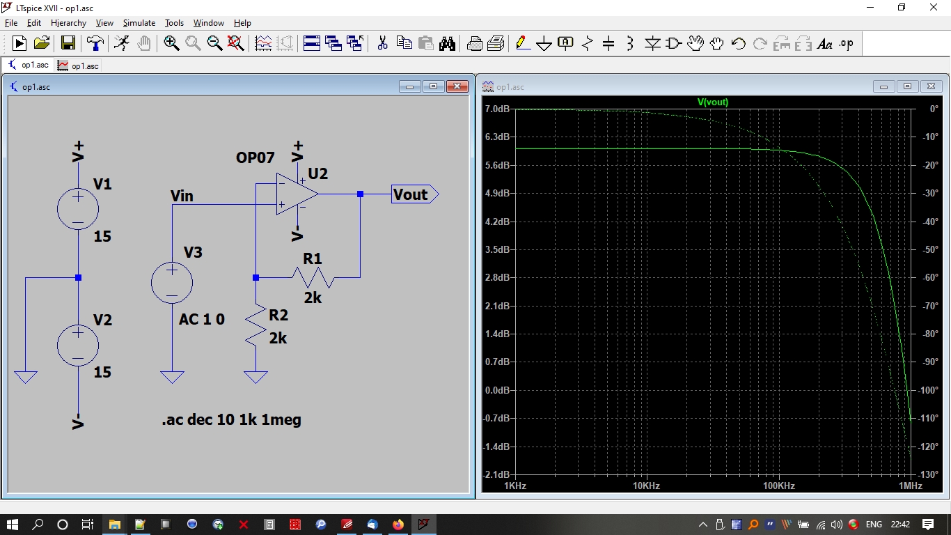

Stehe selbst vor einem Raetsel.Habe bisher mit LTpice noch keine
Opamp-AC-Analyse gemacht,da nie benoetigt.
Im Internet findet man nur Geschwafel und meist simple RC-Analysen.
Aber egal:
Wenn man die Schaltung mit einer 3-fachen(oder groesser) Verstaerkung
versieht bekommt man vernuenftige Diagramme.
Das Beste waere auf das LTspice-Forum zu gehen....LTspice hat da auch so
seine Besonderheiten auf die man gegebenenfalls Ruecksicht nehmen muss.
Die Bitmap-Auflösung ist leider unzureichend so dass ich die Skalierung
nicht erkennen kann. Die Kurve mit der Spitze ist vmtl der Phasengang,
die andere der Amplitudengang. Der sieht mir auf den ersten Blick nicht
so abwegig aus. Du könntest mal das asc-file hochladen.

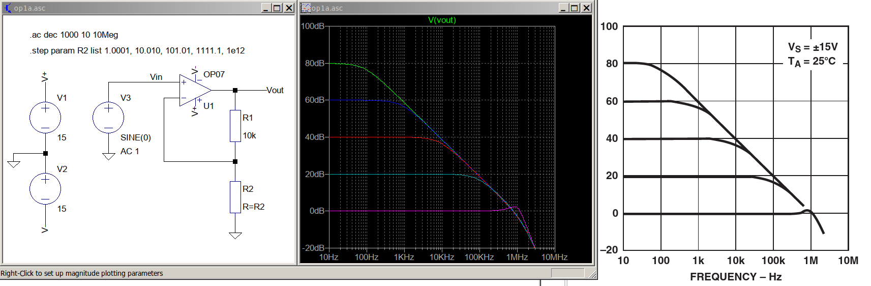

Yalu X. schrieb:
> Wo ist das Problem?
Keine Ahnung - sag mir was an meiner Simulation falsch ist und warum bei
1-facher Verstaerkung wie beim TO keine ordentliche Diagramme angezeigt
werden.
Ich hab jetzt deine Simu nicht nachvollzogen aber ich sehe, dass du
Werte wie 1.0001 als Stepparameter angibst.Hat das einen besonderen
Grund?

Das Diagramm des TO entspricht dem Datenblatt, es ist nur anders
skaliert.
> Grund?
Die Werte sind so gewählt, dass zusammen mit R1=10kΩ nacheinander die
Verstärkungen 80db (10000), 60db (1000), 40dB (100), 20dB(10) und 0dB
(1) realisiert werden, wie sie im Datenblatt gezeigt sind.
Nun,sehe jetzt wo das "Problem" lag:unglueckliche Wahl der Endfrequenz:
Der TO und ich sind nur bis 1Mhz anstatt 10Mhz gegangen.Damit haben wir
nicht den vollen Bereich fuer eine ordentliche Darstellung abgedeckt.
Die Schuld liegt eindeutig beim TO:hatte mich blind auf seine
Einstellungen verlassen - kleiner Scherz natuerlich😁😁

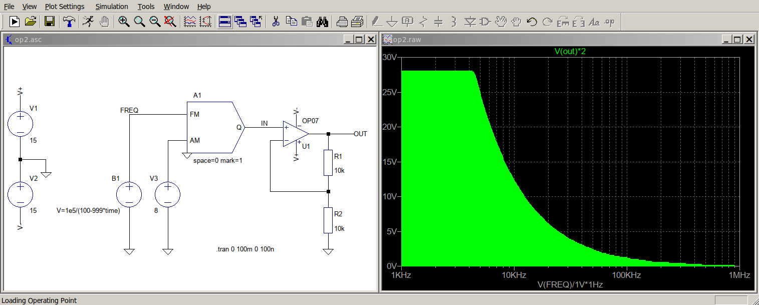

Man kann den frequenzabhängigen Output-Swing in TPC 17 in Spice dadurch
darstellen, dass man im Transient-Modus den gewünschten Frequenzbereich
abfährt (für die Erzeugung des Signals gibt es in LTspice einen
Modulator) und die Amplitude des Eingangssignals so groß wählt, dass bei
niedrigen Frequenzen die Ausgangsstufe des Opamp übersteuert (erkennbar
an den abgeflachten Sinusscheiteln) und bei höheren Frequenzen der
Eingangsdifferenzverstärker (erkennbar am dreieckförmigen Signal). Somit
wird bei jeder Frequenz der maximal mögliche Output-Swing erreicht.
Unter der Annahme, dass der Output-Swing symmetrisch ist, ist der
gesuchte Verlauf der Spitze-Spitze-Amplitude die positive Hüllkurve des
Ausgangssignals multipliziert mit 2.
Dass das im Anhang gezeigte Ergebnis nicht ganz mit der Kurve im
Datenblatt übereinstimmt, liegt daran, dass das OP07-Modell von einem
DC-Output-Swing von ±14V und einer Slewrate von 0,5V/µs ausgeht, das
Datenblatt aber von nur ±13V und 0,3V/µs.
Die nichtlineare Funktion in B1 dient übrigens nur dazu, dass die
Schwingungen in der logarithmischen Darstellung über den gesamten
Frequenzbereich gleich breit sind, so dass eine gleichmäßig gefüllte
Fläche entsteht.

Spitze-Spitze-Amplitude 12,5V und in TPC 17 knapp 8V beträgt, schloss
ich daraus, dass in TPC 17 mit der gleichen Methode wie bei mir
aufgenommen wurde und der Unterschied ausschließlich daher rührt, dass
dort der Opamp eine Slewrate von nur 0,3V/µs (wie auch in der Tabelle
als typischer Wert angegeben) hatte, denn 12,5V·0,3/0,5=7,5V.
Aber wegen der falschen Prämisse ist natürlich auch die Schlussfolgerung
falsch. Es ist vielmehr so, wie du oben geschrieben hast:
Lutz V. schrieb:
> Es zeigt die - von der Frequenz abhängige - maximal mögliche
> Ausgangs-Amplitude (Spitze-Spitze) - solange die Signalform noch
> sinusförmig ist.
Für einen DC-Output-Swing von ±13V und eine Slewrate von 0,25V/µs stimmt
die in in TPC 17 gezeigte Kurve ziemlich genau mit der theoretischen
Gleichung
überein. Die Slewrate in TPC 17 entspricht damit der des Spice-Modells,
ist aber etwas niedriger als der Wert in der Tabelle.
Diese Kurve per Spice-Simulation zu ermitteln, ist – wie du bereits
geschrieben hast – ziemlich schwierig. Um an die maximale Amplitude zu
bestimmen, bei der das Signal gerade noch sinusförmig ist, bräuchte man
ein mit der Frequenz mitlaufendes Filter (für die Erkennung von
Verzerrungen) und einen Regler, der die Amplitude entsprechend
nachregelt.
Da man die Kurve aber auch sehr gut mit theoretischen Mitteln bestimmen
kann, ist die Simulation auch nicht so wichtig.
