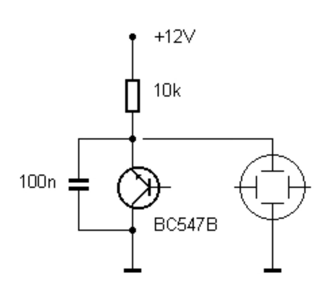

Hallo Männer, vielleicht macht ja jemand mit, weil, diese durchaus interessante Info steht in keinem Datenblatt... Ich teste aktuell sämtliche zufällig vorhandenen Transistoren auf ihre Eignung als Avalanche-Oszillator. Genauer gesagt die bekannte, extrem einfache Schaltung nur bestehend aus Transistor, parallelgeschaltetem Kondensator und Vorwiderstand, die einen Sägezahn ausgibt, aufgrund des diff. neg. Widerstands. Angeblich sollen wohl nur NPNs funktionieren, aber ich teste dennoch alles durch. Der Transistor wird hierbei lediglich an Emitter und Kollektor angeschlossen, aber verpolt, um den ersten Durchbruch zu provozieren. Die Basis bleibt offen. Vorteil ist neben den nur drei Bauteilen auch, daß der Transistor so ja nur ein Zweipol ist, also man ihn an ein beliebiges Potential legen kann, daher der Sägezahn auch umgedreht, die Spannung geändert werden kann. Ferner ist dieser Betrieb zwar abseits des Datenblatts, aber dennoch unerreicht zuverlässig, der wenigen Bauteile wegen. Wenn man nicht gerade mit hohen Strömen und fettem Elko arbeitet, die dem Transistor zusetzen... Selbst ohne die Absicht, einen Oszillator zu bauen, kann diese Eigenschaft wunderbar z.B. als Ersatz eines Diacs genutzt werden, bei sehr viel niedrigeren Durchbruchspannungen.
In ähnlichen Tests hatte ich vor Urzeiten bereits den BC639 (Philips, THT) als unglaublich gut geeignet ausgemacht, weil dessen Durchbruch tatsächlich bis null Volt erfolgt. Heute soll es zumindest von meiner Seite aus eher um SMD-Transistoren gehen. Die Rahmenbedingungen habe ich für alle Test eher zufällig so gewählt:
17V Quelle 10K 33n
Es würden auch völlig andere Werte gehen, aber ich möchte den Strom niedrig halten, dennoch auf brauchbare Frequenzen kommen. Als Obergrenze habe ich von damals noch einige -zig KHz in Erinnerung, teste dies aber evtl. die Tage nochmal mit den neu ermittelten Transistoren.
Hier nun die Liste, welche Transistoren unter o.g. Bedingungen zum Sägezahn führen und welche nicht. Ich liste beides auf, um eventuell Interessierten Tests mit denselben Transistoren zu ersparen.

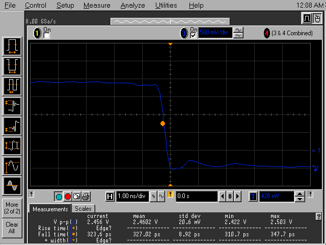

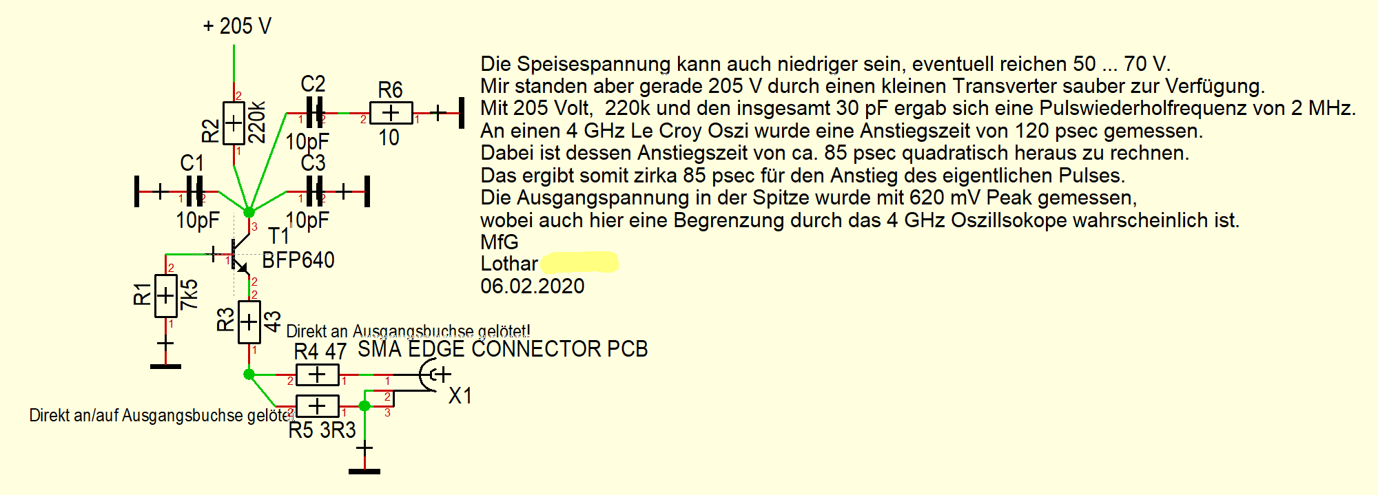

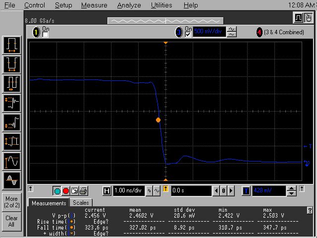

Hallo, ich nehme an das es letztendlich um den Bau eines schnellen Pulsers geht? Das habe ich vor fünf Jahren mal gemacht. Ergebniss-geht so. Am Ende bin ich bei Leo Bodnar gelandet, wenn es um steile Flanken für Testzwecke geht. Da ist Preis Leistung absolut Spitze- sorry für die Werbung- aber das musst gesagt werden, wenn ich sehe, wie man anderswo abgezockt wird.
https://www.leobodnar.com/shop/?main_page=advanced_search_result&search_in_description=1&keyword=Pulser#
Aber zurück zum Eigenbauthema. Meine Schaltung damals mit einen BFP640 und die Ergebnisse oben.

Ein SS218 macht bei ca. 200 V Speisespannung und Ansteuerung mit einem Pulsgenerator, auch schoene Avalanchenadeln beim Ausschalten.
Die Nadeln haette ich auf dem damals verwendeten Oszi mit nur 10 MHz Bandbreite fast uebersehen. :) Die Amplitude der Pulse war aber definitiv groesser als 620 mV.
Man beachte den Spannungsteiler R3/R5 mit 43/3,3 R. Wer mehr möchte kann den gern ändern. R4 dient der 50 Ohm Anpassung, sonst wird das auch nichts mit schnell. Das Teil war gebaut, um schnelle Verstärker am Eingang anzusteuern und bei 10 ... 20 dB kommen da einige schon an die Grenze der Spannung, die sie am Ausgang machen können. Meist brauchte ich sogar noch Dämpfungsglieder zwischen Pulser und Verstärker.
Habe gerade mal zurückgerechnet- also hatte der BFP640 bei zirka 19V seinen Avalanchedurchbruch.

Lothar schrieb:
Ja, richtig.
Schnelle Verstaerker baute man zu der Zeit mit SRS4452(QQE3/20) auf. :)
Es war die reine Neugier, was bei sehr hohen Speisespannungen passiert. Auf dem Oszi war auf den ersten Blick ueberhaupt kein Signal zu sehen. Erst eine drastische Verringerung des vertikalen Ablenkkoeffizienten foerderte dann die ueberaus schmale Nadel zu Tage...
Ich habe hier noch BFP640. Die sollten von ihrer auesseren Geometrie her (Marke Feinstaub), auch recht brauchbare Pulse abgeben.

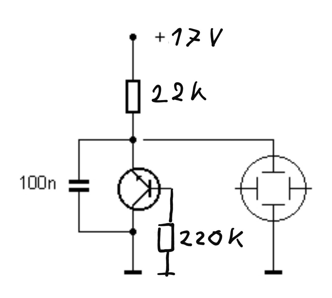

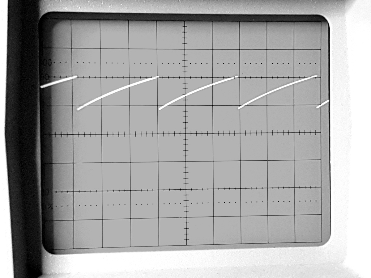

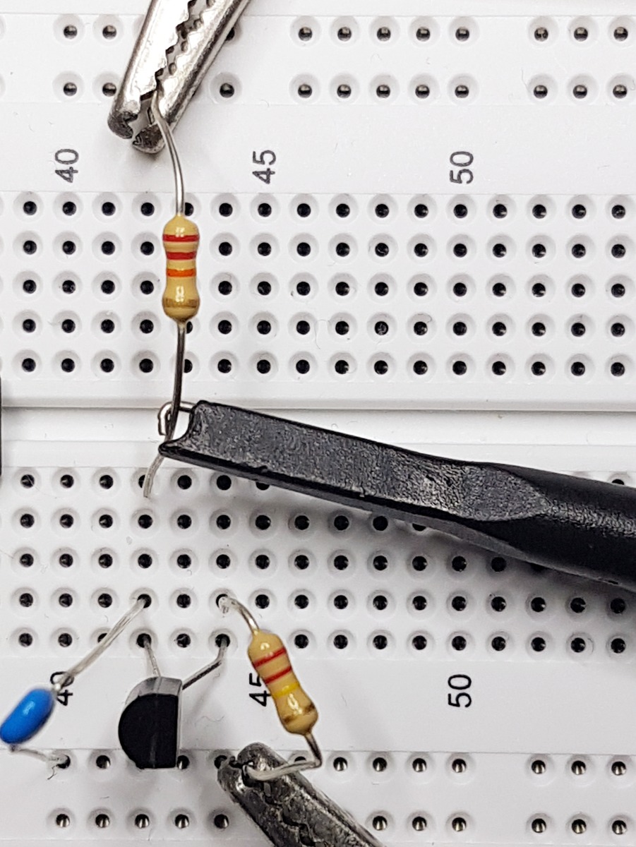

Bei einer Versorgungsspannung von 17 Volt erhält man mit einem BC337-40 einen 700Hz Sägezahn.
Was mich bei dieser Schaltung immer gestört hat war, dass die Basis vom Potential her in der Luft hängt. Ein 220k Widerstand von der Basis zur Masse erhöht sogar noch die Amplitude, sie liegt dadurch zwischen 5V und 10V. Mit einem Koppelkondensator am Ausgang könnte man noch den DC-Anteil eliminieren. Dann hätte man einen reinen Wechselspannungsanteil von 5Vss.

OP #7850144
Oh, ganz und gar nicht. Je einfacher, desto besser. Wenn man allerdings die Amplitude vergrößert kriegt, wäre das natürlich ein interessanter Bereich zum Testen. Ein Widerstand mehr ist ja auch kein Beinbruch.

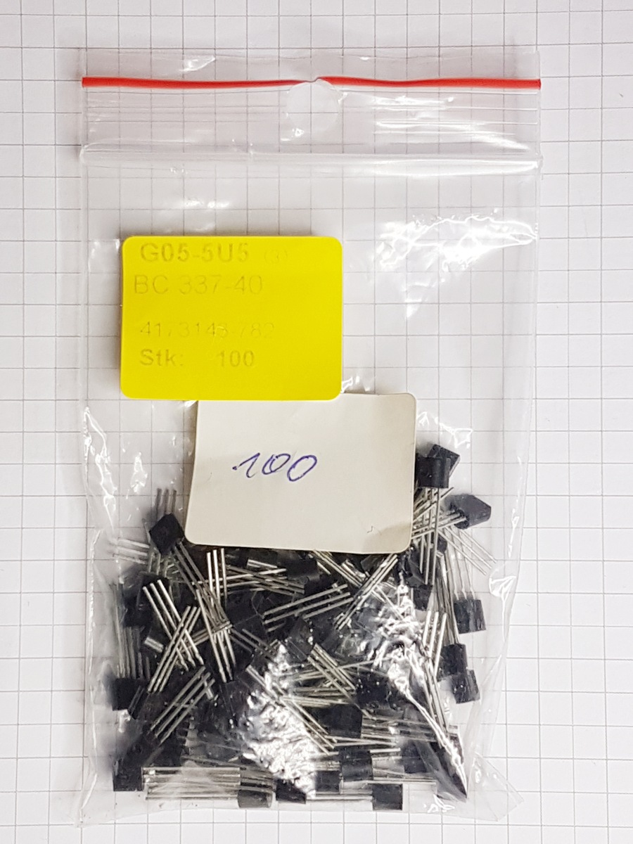

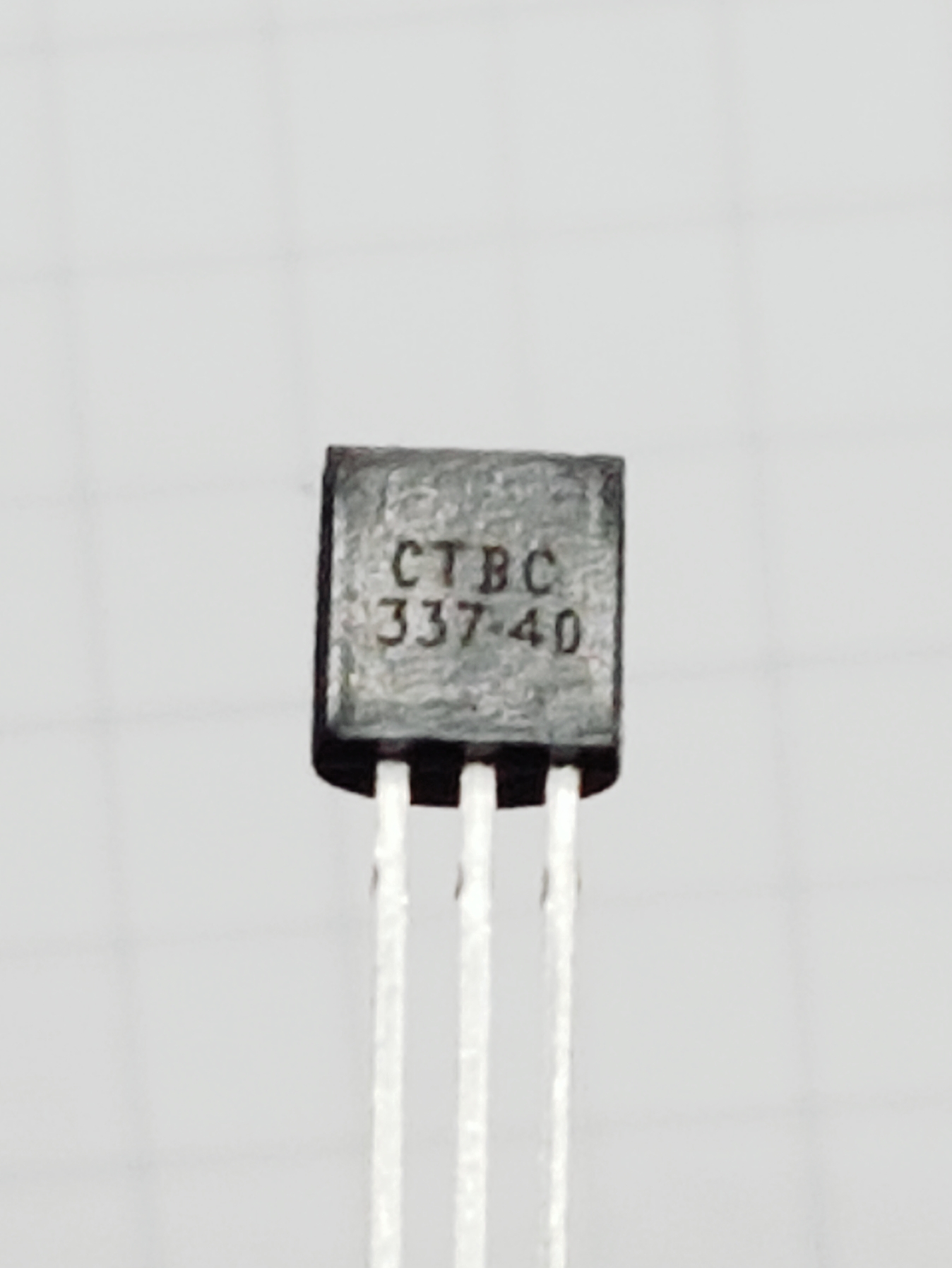

Danke für deinen Test. Kennst du vom BC337-40 auch den Hersteller? Ist später nicht unwichtig...
#7850170
Ich hatte mir damals ein 100er Pack, ich glaube von Reichelt bestellt, davon kann man ja ruhig einen Transistor opfern. Wenn der nach dem Sägezahnversuch stärker Rauschen sollte, dann ist das ja nicht so schlimm. Den wirft man dann einfach vorsorglich weg und gut.
Ein richtiges Logo ist auf den Transistoren leider nicht zu finden.

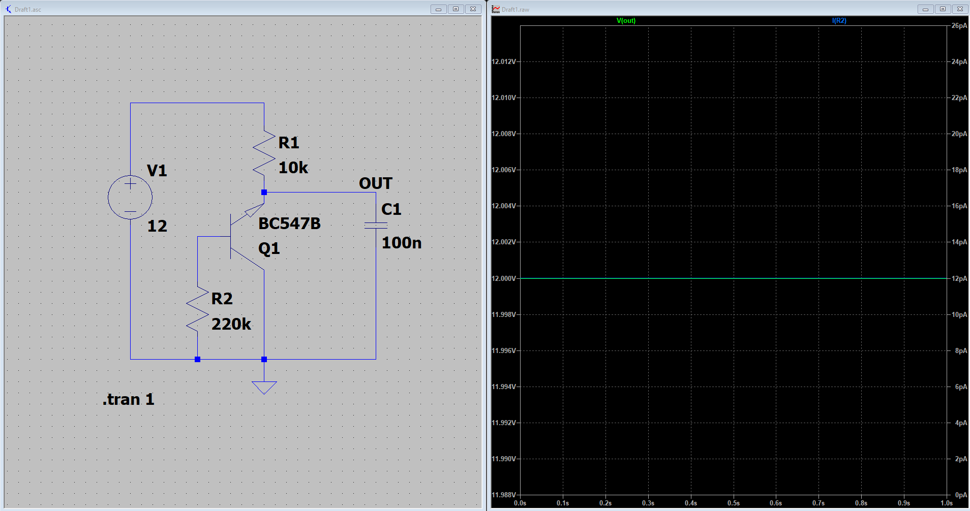

Klaus R. schrieb:
Hallo, nur mal so. Bei mir kippt gar nichts. Wenn R2 weg ist tut sich natürlich auch nichts. Und wenn R2 nur 22k hat fliessen dann immer noch nur 12 pA. mfg klaus
Ich glaube nicht, das der TO sich auf virtuelle Transistoren bezogen hat, deren Modelle eh' nicht wissen, wie die Realität in Sonderfällen funktioniert.
Das ist mir schon klar. Man müßte sich auch andersherum fragen, wie real sind die Modelle? Ich könnte mir vorstellen das ein Transistor in einer Schaltung ungewollt zeitweise mit verpolten Spannungen zu tun hat. mfg klaus

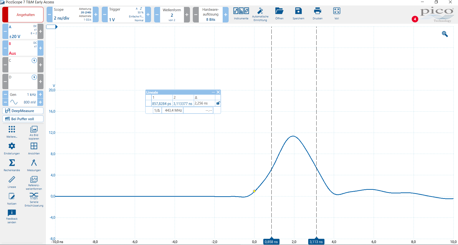

Hierzu ist auch die Applikation Linear Technology AN47 ab S.93 interessant. Der Impulsgenerator dort erzeugt aber Nadelimpulse, der Sägezahn ist gewissermaßen ein Nebenprodukt. Der Transistor ist aber "richtigrum" betrieben.
In der Anlage ist die Schaltung wie ich diese nachempfunden habe. Es war auch hier eine sehr starke Exemplarabhängigkeit der 2N2369A festzustellen. Foto des Aufbaus und ein Oszillogramm als Beispiel. Pulse mit tr, tf von ca. 2 ns, tp ca. 4..5 ns, upk ca. 12 V. Die Frequenz war hier uninteressant, aber die Pulse.
#7850250
Die Vermutung ist richtig, dass die Pulse steiler sind - und wohl auch noch größer. Ich habe die Messwerte aber absichtlich noch nicht um tr korrigiert, weil man hier im Graubereich gleicher Größenordnung von Signal und Messmittel fischt.
Gemessen wurde mit einem Picoscope 5443B mit tr 3,5 ns, einkanalig, 8 bit Auflösung. Abschluss 50 Ohm am Scope. Ich habe halt nix besseres.

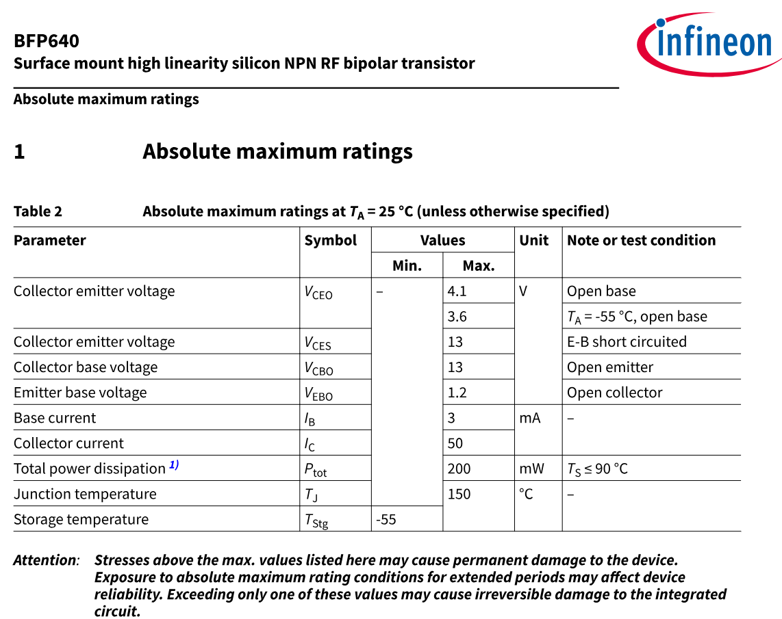

Vom BFP640 würde ich mir hinsichtlich der Amplitude nicht viel erhoffen, mit VCEo = 3.5 bis 4.1V.

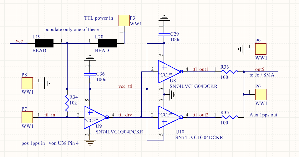

Werner H. schrieb:
Für ganz kurze Signale bzw steile Flanken kann man auch ein 74AS00-Gatter (Advanced Schottky, evtl. mit R-C-Verzögerung vor einem Eingang für Nadeln) verwenden. Die anderen Gatter zur Flankenversteilerung vorschalten.

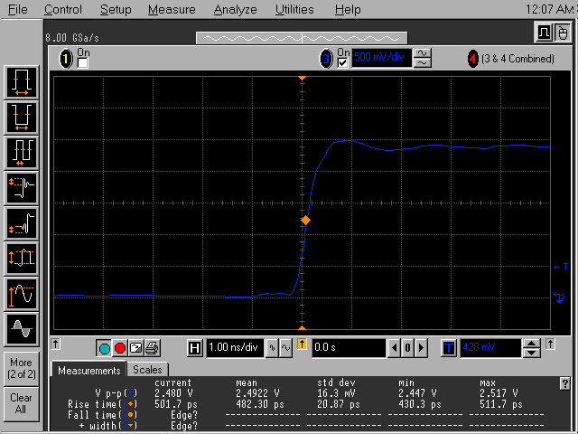

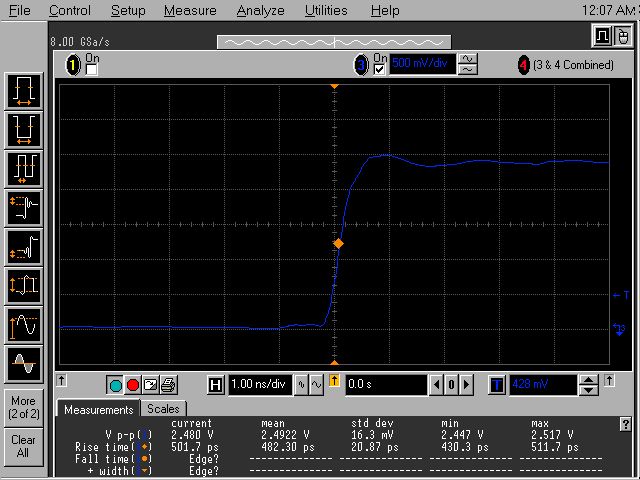

74AS ist ja sowas von flower-power-retro! Das hier ist billigstes 74LVC von TI. Ohne die R zum Fressen der Reflektionen wäre womöglich noch weniger zu erreichen.
Sorry für dunkelblau auf schwarz, das sah auf dem Bildschirm besser aus. Runterladen und reinzoomen.
Ich kann mich noch an den Prof im Hörsaal erinnern: "und nun, meine Dame(!) und Herren verstehen Sie, warum CMOS NIEMALS schnell werden wird!" Er lag grandios falsch.
Wenn das Scope zu langsam ist, man
kann die Pulse im UKW-Radio/TV hören. Flanken sind 2-3 ns mit 3 V Peak.
Die kürzesten Pulse bekommt man mit 50-Ohm-Vorwiderstand, einem schnellen Schalter gegen Masse und 3-5 cm 50-Ohm-Koaxkabel (offen) in HF-gerechtem Aufbau. Der allerschnellste Schalter ist ein Quecksilberbenetzter Relaiskontakt (gibts immer noch außerhalb der EU).
Der ist schon mechanisch viel zu groß um gegen ein CML-Gate auch nur annähernd anzustinken. Sagen wir 15 ps rise time.
