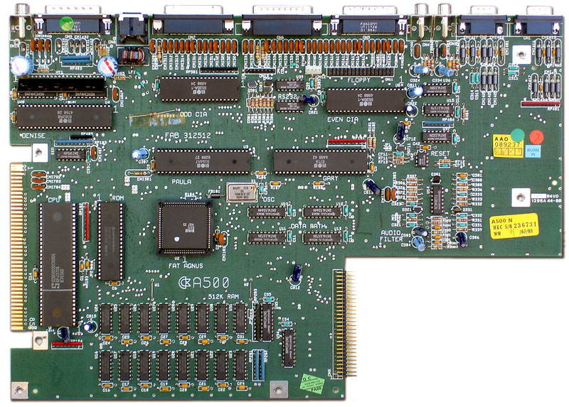

Stefanus F. schrieb:> So große DIL/DIP Fassungen gibt es doch gar nicht.
Die größten DIL/DIP-Fassungen, die in Stückzahlen produziert wurden,
waren sogar 64polig, darin war oft der 68000 zu finden.
Auch 48polige Fassungen waren normale Standardware, Bausteine wie z.B.
der 68901 wurden darin verpackt.
Rufus Τ. F. schrieb:>> So große DIL/DIP Fassungen gibt es doch gar nicht.>> Die größten DIL/DIP-Fassungen, die in Stückzahlen produziert wurden,> waren sogar 64polig, darin war oft der 68000 zu finden.>> Auch 48polige Fassungen waren normale Standardware, Bausteine wie z.B.> der 68901 wurden darin verpackt.
Ok, dann nehme ich das zurück.
Rufus Τ. F. schrieb:> Stefanus F. schrieb:>> So große DIL/DIP Fassungen gibt es doch gar nicht.>> Die größten DIL/DIP-Fassungen, die in Stückzahlen produziert wurden,> waren sogar 64polig, darin war oft der 68000 zu finden.
Ja, zum Beispiel in über einer Million Amigas...
Heißt da wirklich ein Chip "ODO CIA"? Ist ja lustig.
Ich wetter, der ODO von Star Trek hat etwas damit zu tun, obwohl er
selbst in der Serie seinen Namen anders erklärt hat.

Upps schrieb:> Sind die vielen orangen Dinger oben an den Steckern der Amiga-Platine> Überspannungs-Schutz-Kondensatoren ?
Nein, das sind (zusammen mit Widerständen) R/C Tiefpässe. Haben alte PC
und Drucker auch am Parallel-Port.
