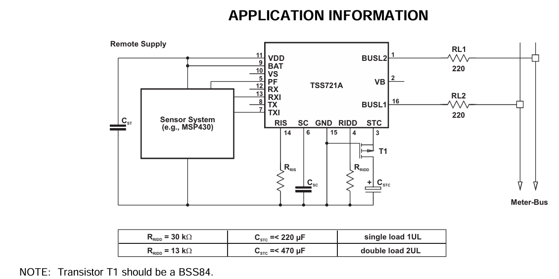

Im Leerlauf messe ich ziemlich genau 26 Volt, Space dürfte also bei etwa 16 Volt liegen (Oszi-Vermessung steht noch aus)
Was ich nun suche ist eine möglichst einfache (temporäre) Lösung, wie ich aus diesen Pegeln wieder etwas machen kann, was mein RS232-Konverter als gültiges RS232 annimmt. Möglichst mit Bauteilen aus der Wühlkiste.

Spannungsversorgung hast du ja prinzipiell schon. Sowohl Mark als auch Space liefern dir Spannung. Also simple Spannungsmodulation auf der Versorgung könnte man sagen. Frage ist nur, wie stark belastbar die ist.
Ich hab mir schon mal vor längerer Zeit einen Decoder für sowas gebaut. War aber einfach für mich, weil ich mit extrem energiesparenden Geräten welche ebenfalls über Spannungsmodulation auf der Versorgung betrieben wurden, genügend Erfahrung habe. Also mit sparsamen Prozessoren und rückwirkungsarmer Stromversorgung. Man will ja nicht durch die Stromversorgung die Modulation killen.
Du könntest versuchen über z.B. Diode und in Serie sehr hochohmig die Leitung abgreifen. Und dann erst zu einem Kondensator von dem du dann deine Versorgungsspannung generierst. Also z.B. Diode, 30kR, 10uF nur so als Idee.
Andere Möglichkeit ist über eine Konstantstromquelle, z.B. 0,5mA einen C laden, welcher mit z.B. einer 8V2 Z-Diode gegen Hochlauf auf die 8V2 begrenzt wird. Und von da eine Schaltung versorgen. Ev. kannst sogar mit mehr als 1mA belasten. Müßte man messen. Obwohl ich mich erinnern kann, dass die max. Last bei meinem Zähler sogar spezifiziert war.

Ich hab mich dem Thema jetzt monatelang konsequent verweigert / es ignoriert, aber jetzt hatte ich eine Idee:
Der M-Bus-Ausgang ist garantiert potentialfrei (hab ich auch nachgemessen) => die Invertierung kann ich einfach durch Vertauschen der Leitungen (oder Wechsel des Bezugspunktes) machen. nebenbei ist mein Waveshare ja auch potentialfrei.
Ich hab das Singal mit dem Oszi vermessen (siehe Anhang)
Ruhepegel 26 Volt (High / Idle) Signal: 14 Volt, also ~12 Volt weniger
Ein "Paket" dauert etwa 1700 ms
Es kommt alle 10 Sekunden so ein Paket.
Die kürzesten Pulse sind ungefähr 0,4 ms breit => deutet sehr klar auf 2400 Baud hin (steht auch so in diversen Dokumentationen)
Die Idee ist jetzt: mit einer Zenerdiode ~15 Volt und einem Serienwiderstand (~22 kOhm) bekomme ich folgende Pegel:
26 V - 15 V = ca. 11 V 14 V - 15 V = ca. 0 V (Zener sperrt)
Durch den vertauschten Bezugspunkt sollte ich damit am Eingang also ungefähr 0 V / 11 V mit der gewünschten Polarität erhalten.
Der Strom bei 26 V läge mit 22 kΩ bei rund
(26 V - 15 V) / 22 kΩ = 0,5 mA.
Mein Waveshare-RS232-Eingang kommt nachweislich bereits mit UART-Pegeln (0/5 V) problemlos zurecht, daher sollten 0/11 V erst recht reichen.
Übersehe ich dabei etwas, oder müsste sich der Empfänger tatsächlich auf eine Zenerdiode + einen Widerstand reduzieren lassen?

So, Problem mit "fortschrittlichem Denken" gelöst:
über eine Diode + Angstwiderstand (4k7) wird ein Elko (10 uF) auf das "Ruhe-Potential" von 26V geladen.
Abgriff über der Diode liefert mir ein sauberes Signal, welches mein WaveShare problemlos schluckt.
SmartMeter läuft seit 2 Stunden wieder problemlos :-)
Nebenaspekt: keine "exotischen" Bauteile (Z-Diode 15V) sondern alles aus der Grabbelkiste.
