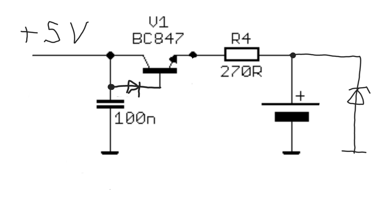

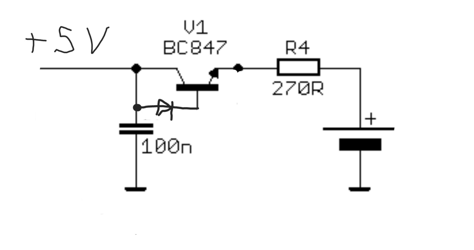

Man könnte den Lader auch mit Bauteilen aus der Bastelkiste fluxartig aufbauen.
Das Ding überlädt den Akku ohne Spannungbegrenzung, weil mit der Schaltung effektiv nur den Innenwiderstand erhöht wird. Der Strom sinkt etwas mit zunehmender Klemmspannung, verhindert aber keine Überspannung (aus Sicht der LiIon Zelle), weil sie so etwas wie Ladeschlussspannung ignorriert.
Mit einem Spannungsteiler (oder ZD3,9) am Eingang sollte die Ladespannung auf <= 4 V begrenzt werden, damit keine Überladung stattfinden kann. Man muß Akkus nicht auf 99,9% aufladen!
