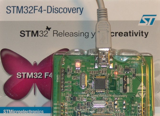

Bei mir ging auch ein STM32F4Discovery Borad nicht.
Nach einer weile suchen durfte ich feststellen, dass im USB Stecker sich
ein Pin verbogen hatte und der wurde nach hinten raus geschoben. wieder
rein gedrückt und neu angelötet, dann klappte das auch wieder.
(Mittlerer Pin, nur der ST-LINK ging nicht.)
Das Borad gibt es ja in einer netten Schutzhülle, anbei ein Foto...
(Nur ein kleines Loch rein schneiden)
