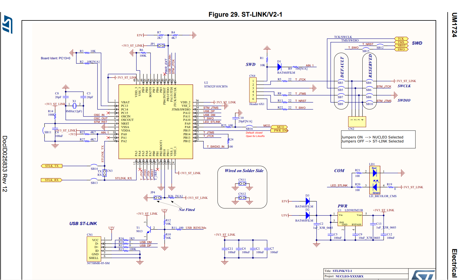

Johannes S. schrieb:
> Blöder ist
> aber das auf dem Debuggerteil (vom STM32F103RB Nucleo) nicht wie beim
> richtigen STLink die Targetspannung detektiert wird sondern von einem
> schwachbrüstigen Spannungsregler kommt.
Ich bin mir ziemlich sicher, dass das bei den Nucleos genauso ist wie
bei dem "richtigen" ST-Links, d.h. auf dem Header ist nur VCC_ref aber
damit kann man ein Target nicht versorgen (siehe angehängter
Schaltplan).
Gast #5398459
ok, dann nehme ich das zurück, da habe ich evtl. etwas anderes falsch
gemacht. Bin gerade weit weg von meinem Basteltisch und kann das nicht
ausprobieren. Aber laut Schaltplan wird auf Pin1 die Spannung gemessen,
da hast du Recht.
