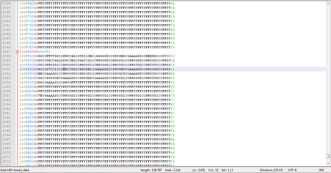

Jetzt nerve ich nochmal wegen dem Controller von dem Lime Scooter.
Ich habe mittlerweile rausgefunden, dass es in der Software einen
Schalter gibt. In der .hex, wenn man die mit Notepad++ öffnet, in der
2051 Zeile am Zeichen nr23 ist eine Art Schalter. Steht an dieser Stelle
eine Null fährt der Roller 25kmh, steht dort etwas anderes als eine
Null, läuft er nur 19kmh. Interessant. Auch hab ich herausgefunden, dass
die restlichen Zeichen in der Zeile offenbar für das
Beschleunigungsverhalten verantwortlich sind. Kann mir einer sagen, wie
das Programmiertechnisch gemacht sein könnte mit dem Begrenzer und dem
Zusammenhang zwischen 0 und 1? Ich hab mal die .hex und die in NPP
markierte Null angehängt.

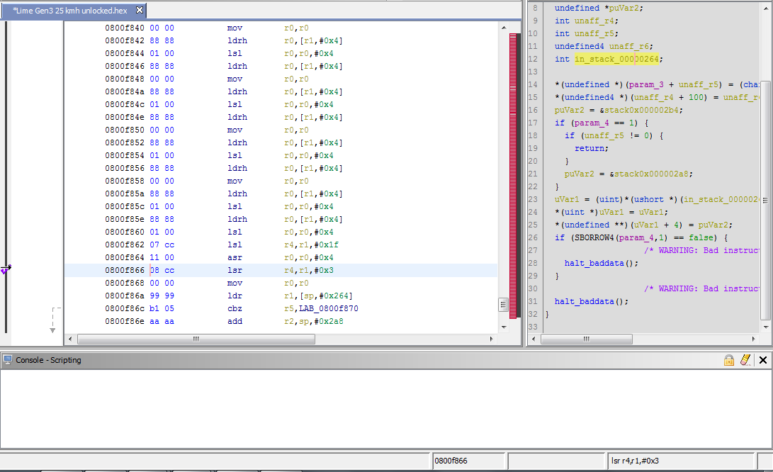

#6037730
Stefan F. schrieb:
> Wilhelm M. schrieb:
>> Du brauchst das nur durch den Disassembler und
>> durch Reverse-C laufen zu lassen, und schon hast Du es!
> Beim Disassembler waren wir schon, mit Assembler kann der Bastler aber
> nichts anfangen - kennt er nicht. Gleiches Problem hätte er auch mit C
> oder welcher Programmiersprache das Ding auch immer programmiert wurde.
Du hast nicht verstanden, was ich sagen wollte: wenn er mit dem
Reverse-C nicht klar kommt, sollte den Hex-to-Brain-Translator
ausprobieren.
Gast #6037747
Mit C würde ich ja vielleicht noch was anfangen können, aber da habe ich
kein Programm gefunden, das das in C Code zurückversetzen kann, wohl
auch aus dem Grund dass das nicht möglich ist ohne weiteres. Wenn ihr
ein Programm kennt, das diese nahezu Unmöglichkeit bewältigen kann,
Maschinensprache in Hochsprache zu verwandeln, dann gerne her damit.

Ok, jetzt kommen wir vielleicht auf einen grünen Zweig. Ich kann zwar
keinen C Code schreiben, dafür habe ich das Wissen nicht, aber in etwa
lesen und verstehen, was bedeutet, dass ich dann rausfinden kann, wie
der scooter das Drehfeld für den Motor generiert, und damit auch die
Geschwindigkeit des drehfeldes. Das ist das Problem bei mir, die Neugier
will wissen "Was ist da drin" das Hirn sagt "Das Wissen dazu hamwer
nich"
> ausprobieren.
Wenn du wüsstest, wie viel Software und Datein ich so schon modifiziert
hab... Einfach ist es immer dann wenn du einen Wert hast, der sich
ändert. Leider ändert sich halt die Höchstgeschwindigkeit von dem
Scooter nicht von selber wie z.B. irgendein Zähler in der .hex. Also hab
ich aus einem Amerikanischen Forum eine .hex von einem amerikanischen
Scooter besorgt, die laufen 25, und so den Schalter mit der 0 gefunden.
Eigentlich hätte ich ja gehofft, die Kisten hätten die Geschwindigkeit
direkt hinterlegt, warum man den Umweg über die 0 in der .hex geht,
verstehe ich nicht, aber gut das Ding wurde von Chinesen programmiert,
weiß der Geier was sich die dabei gedacht haben, möglicherweise haben
sie auch wie so oft garnix gedacht...
Gast #6037786
Bastler schrieb:
> Geschwindigkeit direkt hinterlegt
Du weißt ja gar nicht wie das begrenzt wird. Vielleicht passiert da noch
mehr im Motorregler, z.B. aktiv bremsen ab 19,5kmh (bergab). Oder die
Stromregelung wird auch angefasst.
Da kann es schon sinnvoll sein nur ein Flag zu haben, was sagt "volles
Rohr" oder "EU Version".

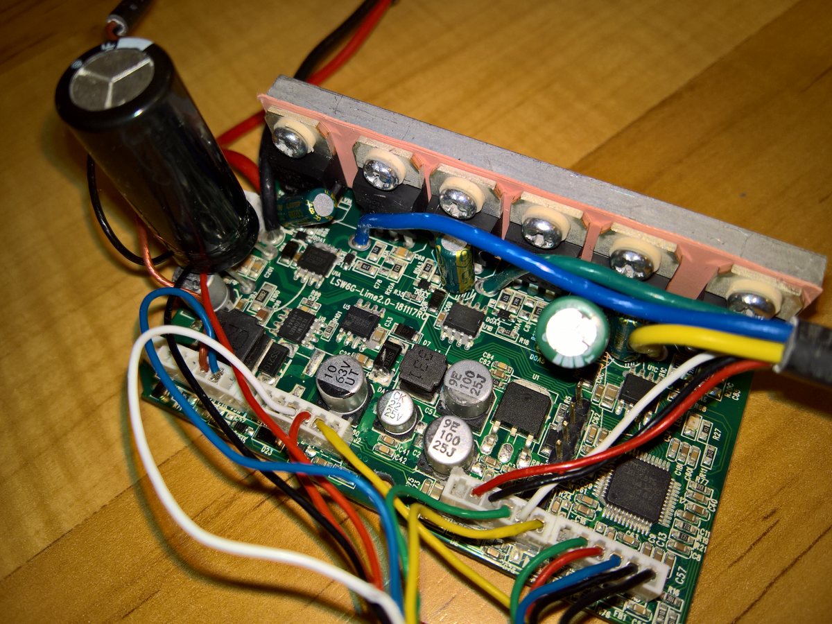

Der Prozessor ist ein STM32F103C8T6 basiert also auf einem Cortex M3.
Als Mosfettreiber werden 3 STück Fortior FD2103S verwendet jeder der 3
treibt 2 Mosfets. Ich hab mal zwei Bilder angehängt, wo man die Platine
ohne Vergussmasse sehen kann.
