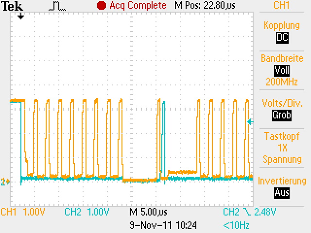

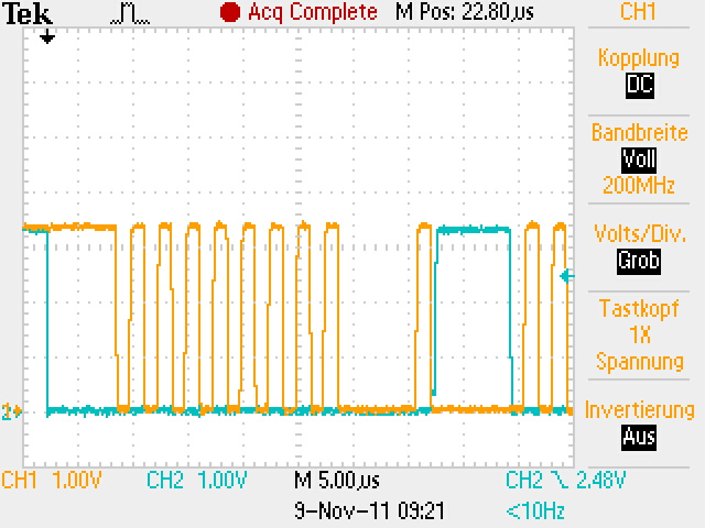

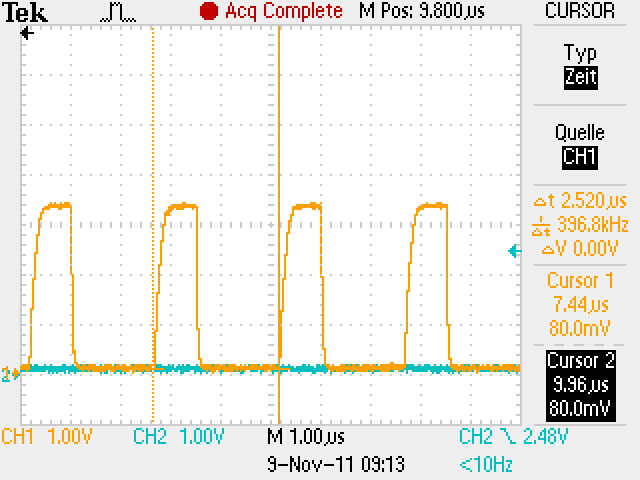

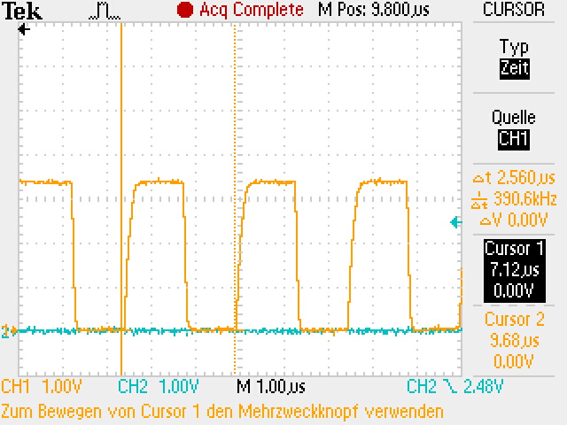

Mesungen mit dem Oszi haben folgende Details gezeigt:
Beide senden mit ca 400 kHz, aber der Cortex hat eine geringere
Impulsbreite als der ATXMEGA.
Wenn der Cortex ein Byte verschickt, ist die Startcondition wesentlich
kürzer als die des ATXMEGA, auch geht SDL zwischen 2 Byte beim Cortex
nur ganz kurz auf High.
Ich sehe das so, dass der ATXMEGA mit den kürzeren clk Impulsen, der
kurzen Startbedingung und dem kurzen zwischen High der SDL Leitung nicht
zurechtkommt.

OP #2417140
Sven Wagner schrieb:
> Reduziere doch mal testweise die I2C-Geschwindigkeit auf 100 kHz.
hab ich schon versucht, hat nichts gebracht.
Laut I2C Spezifikation hält sich der Cortex an die Mindestbreiten von
Impulsdauer, Startbedingungsdauer und Dauer zwischen den Übertragungen.
Es ist zwar immer hart an der Grenze, aber die Mindestbedingungen werden
einghalten.
Daher befürchte ich, dass das Problem doch in meiner Cortex
Programmierung liegt.....
Die Diskussion geht schon länger, sie ist unter dem Thread
"stm32 Cortex I2C : Master zieht SCL auf Masse"
zu finden.......
