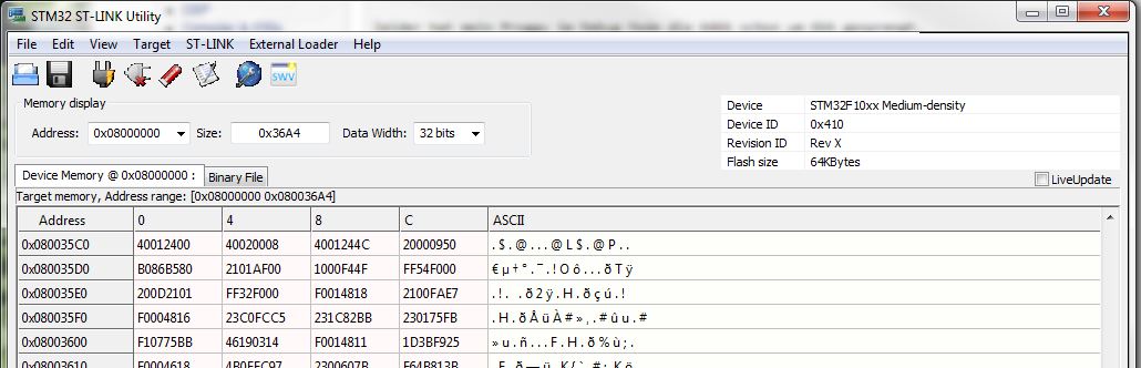

Der hängt sich auf, wenn man versucht mehr als 64kb zu flashen. In er
Linker Datei habe ich den Chip mit 128kb eingetragen. Das ST-Link liest
ihn natürlich als 64kb Chip aus.

Wenn du auf der Verwendung der IDE bestehst, dann ist da wohl "Ende
Gelände". ST shipped den Chip (heh, ein Wortspiel!) immer mit der
Größenangabe "64K" im Flash Size Register, auch dann wenn er von einem
Wafer mit 128K Flash kommt. Die standardmäßigen Programmiertools lesen
dieses Register aus und weigern sich beharrlich, außerhalb des da
spezifizierten Bereichs zu schreiben. Wenn du diesen Automatismus
übergehen willst, dan  brauchst du ein Flash-Tool, das du manuell
anpassen kannst, z.B. openocd. Aber wie gesagt: "keine Arme, keine
Kekse!"

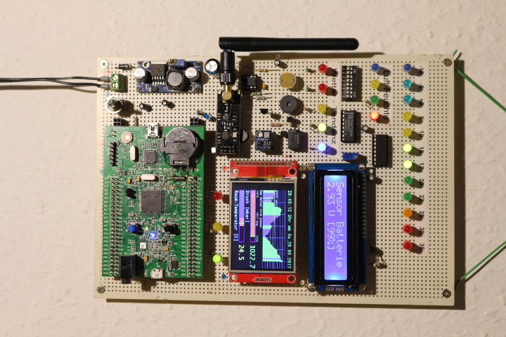

Ok,
ich melde mich später mal dazu. Muss erstmal rausfinden, warum die
Platine, wenn ich sie an die Wand hänge als Anzeige, warum dann die RTC
(am LSE) nur noch 1/3 so schnell läuft. Nein, das ist kein Witz! Im Raum
herumgetragen, auf den Boden gelegt, immer wenn was dicht dahinter ist
außer Holz oder Ne Türe läuft die RTC viel langsamer, die Uhrzeit
kriecht nur so. Und nur die RTC, alle anderen Takte stimmen, die aus
Timern abgeleitet werden oder dem Systick.
Ich dreh noch ab.... dafür habe ich bis 3 Uhr heute morgen getestet :-(

Bei dem Blue Pill Board sind die Anschlüsse des Uhrenquarzes heraus
geführt. Möglicherweise stört der Kontakt zu etwas anderem die
Schwingung. Wenn du die Platine gesockelt hast, könntest du verzsuchen,
diese beiden Pins abzuschneiden.

Mein Chef meinte, dass dass kapazitive Rückwirkungen auf Gegenstände mit
reinspielen könnten, da die Pins am Uhrenquarz extrem hochohmig sind. Da
reichen wenige Pico aus, um den Quarz stark zu verziehen. Allerdings
habe ich dieses Verhalten nicht bei einem ähnlichen Board.
Ich schneide sie heute abend mal ab, muss mal gucken welche das sind.
Das geht natürlich nicht, sind ja wie Antennen. Ist gesockelt natürlich.
Leider weiss ich noch nicht wie man genau die HSI anbindet an die RTC,
dazu finde ich keine Beispiele. HSI ist doch der 8 Mhz Quarz und der
läuft ja schon vorher. LSE und LSI muss man erst "anwerfen".
Da muss ja genau eine Sequenz eingehalten werden. Oder man nutzt dieses
CubeMX um diesen Fall mal durch zu spielen. Reicht aus, die Zeit kommt
eh vom Masterboard alle paar Minuten durchgefunkt.

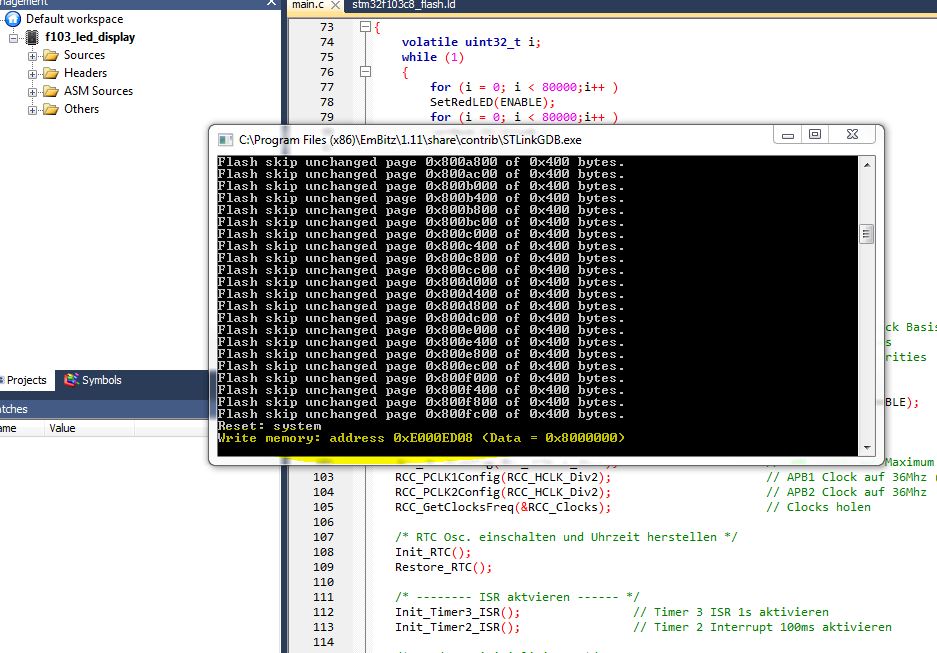

Ok, bei Embitz kann man sich einen String zusammen basteln, wie beim
ST-Link auch (irgendwo im Netz geklaut), wo all diese Platzhalter mit
drin sind. Der öffnet so ein DOS Fenster und man sieht was er macht.
Glaube das ist pratikabel.
Ich schaue mal, ob ich openocd bekomme und es irgendwie einbinden kann.

Na toll :-(
Openocd drauf. EmBitz bietet sogar eine Option dafür an.... aber das war
es auch. Es blitzt nur kurz eine Dos Box auf und die ist dann direkt
weg. Was war kann man raten. Und nirgends eine gescheite Doku wie die
Kommandostrings aussehen müssen! Ja, es ist Freeware aber ich weiss
warum wir tausende Euros für Keil ausgeben.....
Grumpf.

Gast #5131535
Möchte das ursprüngliche Thema nochmal aufwärmen:
Axel S. schrieb:
> Auf jeden Fall sind die C8T6 von ST per Fuse oder factory programming
> auf 64K Flash "kastriert". Alle offiziellen Tools beschreiben dann auch
> nur 64K. Aber wenn man Kontrolle darüber hat (Bootloader oder wie bei
> openocd ein Configfile) dann kommt man auch an den restlichen Flash.
Sowohl der STM-interne Bootloader (gesteuert vom STM Flash Loader
Demonstrator) als auch das ST-Link Utility (an SWD) erlauben mir
meine STM32F103C8T6 auf den Bluepill Boards mit 128kB Binaries zu
beschreiben und fehlerfrei zurückzulesen.
Im Flash Loader Demonstrator muss man nur die 128K Size auswählen.
Was nicht geht: im ST-Link Utility mit einem Offset (also z.B.
die zweite 64K-Bank als Startadresse) ein kleineres Binary
"da oben" zu plazieren.
Habe mal ein Testfile angehängt in dem jedes 32-Bit Wort den
Wert seiner eigenen Adresse im Bin-File enthält.
