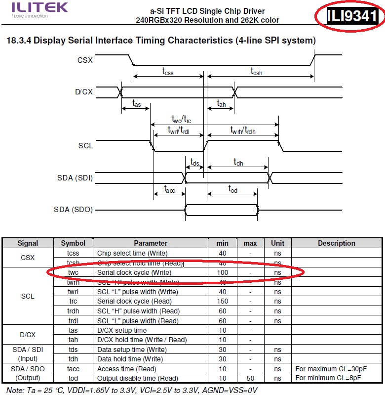

Was ordentliches um ein derartiges Display softwaeremaessig
zu treiben, waere EMWIN.
Gibts auch fuer ST(M32) von ST.
Die Libs die du da im Auge hast, haben immer ein C++-Beiwerk.
Das wuerde z.B. ich nicht wollen.
Warum wuerdest du selber auch bald feststellen.
Ein LPC1768 kann ein ILI9341-Display bei kuerzer Leitungsfuehrung
mit 50 MHz SPI-Clock betreiben. Das ist dann auch fuer
kommerzielles Zeug, was nur Menues und Ergebnisse darstellen soll,
schnell genug.
Ich habe noch im Kopf dass der ILI9341 max. 10 MHz SPI mitmacht.
Bei mir gab es einzelne Pixelfehler ab 12,x MHz.
Über Temperatur habe ich nie gemessen, nur unter Laborbedingungen.
Gast #5597768
Ich schrub ja auch dazu, dass es einer:
> kurzen Leitungsfuehrung
bedarf. Dazu muss das Display so nah wie moeglich am
Controller sitzen.
Pixelfehler wuerde ich sehen, wenn es denn welche geben wuerde.
Ich mache aber auch nur Schreibzugriffe auf das Display.

Bei spezifikationsgemäßen 10MHz am ILI9341 kommst Du mit Framebuffer und
DMA immerhin noch auf 12Hz. Sollte für Deine Zwecke reichen.

Parallel geht auch, ist aber etwas aufwendiger. SPI beim ILI9341 ist
trivial.
