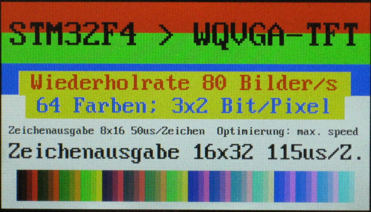

Das angehängte Programm 'main.c' zeigt die Ansteuerung eines
WQVGA-TFT-Displays mit 480x270 und 64 Farben/Pixel. Es wurde mit einer
IAR-Kickstart Version für ARM auf einem STM32F4-Discovery-Board
entwickelt.
Als Display dient ein ET0430G0DH6. Die Anschlußbelegung findet sich
hier:
http://www.mino-elektronik.de/TFT-direct-drive/TFT-direct-drive.htm#tft-b

Die Ausgabe zum Display erfolgt freilaufend ohne Timer über das
FSMC-Interface, was mit der einfachen Beschaltung für weitere Verwendung
blockiert ist. Mit ein bißchen Logik und einem 74VHC573 Latch, können
per FSMC-Bus auch weitere Speicherbausteine (o.ä.) ext. angeschlossen
werden.
Mit der angehängten .hex-Datei kann man ohne großen Aufwand und ohne TFT
die Beine vom µC wackeln lassen. Vsync (PD11) und Hsync (PD12) zeigen
das Timing.

Ich habe mir das WaveShare TFT besorgt und bin angenehm überrascht.
Helligkeit und Blickwinkel finde ich für den Preis gut.
Ein Problem gibt es allerdings mit dem Timing. Die Datenübernahme
erfolgt laut Datenblatt (findet man unter
http://www.wvshare.com/column/LCD_Module.htm) mit der negativen DCLK
Flanke (siehe Seite P64 des HX8257-A Datasheets). Dieses Timing bekomme
ich mit dem FSMC eines STM32F4 nicht hin. Trotzdem kommt am Display mit
folgenden Einstellungen und angepasster Interuptroutine etwas ganz
ansehnliches raus:

Solange das Display kalt ist, scheint es Probleme mit der Datenübernahme
zu geben (Pixel flimmern).
Den Touch habe ich noch nicht untersucht.
Kennt jemand einen Workaround?

Das ist auch garnicht notwendig. Wichtig sind die Zeiten tds und tdh
(Seite P.67, tdf im Diagramm ist ein Druckfehler) in Bezug auf CLK, die
jeweils minimal 10ns betragen. Das Timing der neg. Flanke des /WR
Signals kann man recht gut per FSMC einstellen.
Wofür?
Es ist alles genau anders herum! Ich habe noch einmal nachgesehen und
festgestellt, dass mein Display die pos. Flanke von /WR zur
Datenübernahme erwartet. Damit habe ich ein völlig entspanntes Timing
und Du die Niete gezogen.
Du könntest das Signal invertieren oder um 15-20ns verzögern, um die tds
einzuhalten. Aber Du weißt sicherlich selber, was zu tun ist.

Da taucht aber schon die nächste Frage auf. Funktioniert denn das
Einhalten von tvhs zwischen den fallenden Flanken von VSYNC und HSYNC?
Gehen die nicht gleichzeitig Low wenn line_cnt == 0 ist:
    DMA2_Stream0->M0AR = (uint32_t)(TFT_ADR + HSYNC_ADR_MASKE - THP);
Außerdem haben bei mir die ersten zwei Zeilen beim Display gefehlt. Ich
habe deinen Code etwas modifiziert, um alle 272 Zeilen zu bekommen.
Den Vertical Front Porch habe ich auch etwas anders implementiert:
  if(line_cnt < Y_START_POS || line_cnt >= V_LEN-TVF)
    ...BlackPixel
Die Adressleitungen A16/A17 habe ich auf A20/A21 verschoben, um kurze
Verbindungen vom Discovery Stecker P2 zum TFT Stecker zu ermöglichen.
Auf jeden Fall hat mir deine Implementierung eine Menge Arbeit gespart.
Das habe ich gemerkt! :-)
Die zwei Zeilen hatte ich nicht aktiviert, um etwas mehr 'normales' RAM
zu erhalten. Wenn man das RAM sorgsam verwendet und auch CCM benutzt,
kann man auch die volle Zeilenzahl nutzen.
Meine Routinen kommen ursprünglich von einem QVGA-TFT. Da gibt es tvhs
und tvhh überhaupt nicht. Bei der Umstellung auf WQVGA hat sich
keinerlei Instabilität gezeigt. In einigen Punkten scheinen mir die
Datenblätter auch etwas 'erfinderisch' zu sein.
Vsync kann man auch steuern, indem man keine Adressleitung, sondern den
selben IO-Pin als Portbit setzt und löscht.
>     ...BlackPixel
Die "Front Porches" (ist hoffentlich der Plural) haben sich im Laufe der
Zeit als völlig unnötig gezeigt; daher habe ich sie auch gnadenlos
weggelassen. Das dafür Zeiten angegeben sind liegt wohl an der
Kompatibilität zu Videosignalen, deren Timing auf Röhrenmonitore
Rücksicht nehmen mußte.
Wenn man die "Porches" verwendet und hierfür auch noch Platz im RAM hat,
kann man damit Zeichen auch außerhalb des sichtbaren Bereiches beginnen
oder enden lassen, was beispielsweise bei Laufschrift gut wirkt, wenn
links und rechts Teilbuchstaben angezeigt werden, bis die letzte Spalte
links verschwunden oder rechts aufgetaucht ist.
Vertikal kann man das Bild weich nach oben laufen lassen (soft-scroll).
Das sind aber alles Feinheiten, die vermutlich die meisten Leute
garnicht brauchen.

Lars R. schrieb:
> Gibt es Demohardware mit 800x480-Display, der ich mit 60fps
> Graubilddaten übergeben kann und die das ohne Framebuffer direkt
> anzeigt?
> . Parallel
> . zB. 6Bit Daten
Bestimmt nicht!
800x480 mit 256 bzw. 64 Graustufen brauchen einen Bildspeicher von
384kB. Der ..407 hat maximal 128K intern zur Verfügung; auch ein ..427
mit 192K würde nicht reichen.
Bei reiner sw-Darstellung würden 48kB reichen, die dann über SPI1
ausgegeben werden könnten.

Tolles Projekt.
Was passiert denn, wenn die Framerate zu niedrig wird? Flackert oder
flimmert das Display dann?
Und was ist, wenn die CPU in das externe SRAM schreibt während ein
DMA-Transfer zum TFT läuft? Dann müsste der Round-Robin Scheduler ja
dafür sorgen, dass lediglich die Geschwindigkeit des DMA-Transfers
vorübergehend etwas absinkt?
Was ist denn der Unterschied zwischen Flackern und Flimmern?
Durch die Trägheit des TFTs kann die Bildwiederholrate (framerate) bis
ca. 30Hz gesenkt werden, sofern man direkt drauf sieht. Bei statischer
Anzeige von Grafiken/Texten ist das in Ordnung.
Bei schneller Ausgabe neuer Bildinhalte, wird die Ausgabe unruhig; eine
Laufschrift beispielsweise ist sehr ruckelig.
Das ist alles problemlos, da ein TFT kein exaktes Taktsignal bei der
Bildausgabe benötigt.
Der DMA-Controller besorgt sich die notwendigen Zugriffe. Wie
geschrieben, sollten die TFT-Datenleitungen mit einem xx573 entkoppelt
werden, oder DCLK besser dekodiert werden anstatt nur das /WR-Signal
direkt zu nutzen.
