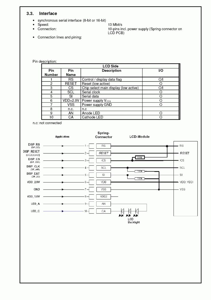

Forum: Projekte & Code The Siemens S65 132x176, 65536 color display with AVR
von Christian K. (christiank)

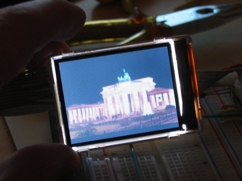

hier ein einfaches Demo Program für Atmel AVR zur BitMap Ausgabe auf
das Display des Siemens S65/M65/CX65/SK65 Mobiltelefon. Dieses Display
gibt es bei diversen Quellen recht günstig als Ersatzteil zu kaufen.
Preis derzeit z.B. 10EUR beim Internet Versteigerer zum sofort kaufen.
Die weitergehende der Software und Hardware findet sich hier:
http://www.superkranz.de/christian/S65_Display/DisplayIndex.html
Dort gibt es auch die Quelltexte für die angepasste glcd die
ursprünglich für das Nokia 6100 Display entwickelt wurde.
http://www.mikrocontroller.net/forum/read-4-74872.html#new
Have Fun
  Christian

Hallo Christian,
in den Startsequenzen Init1 und Init2 sind pro Reihe eine
unterschiedliche Anzahl Kommandos enthalten.
Hat dies etwas zu bedeuten, muss ich außer den 7 ms zwischen
Init1 und Init2 noch andere Zeitintervalle einhalten?
Wie hoch kann die minimale bzw. maximale Taktfrequenz der
seriellen Ansteuerung sein?
MartinK
die Aufteilung in verschiedene Reihen habe ich gemacht, weil ich
vermute dass jede Zeile ein Command ist.
Die Software (lcd.asm) schickt die Sequenzen einfach byte für byte als
grosses Packet.
Ich benutze 8MHz SPI clock, dürfte kein Problem sein, da das Display im
Original mit 13MHz benutzt wird. Es funktioniert aber auch ohne double
clock bit und mit 1/16 Teiler.
Grüße
  Christian

von Hagen (Gast)

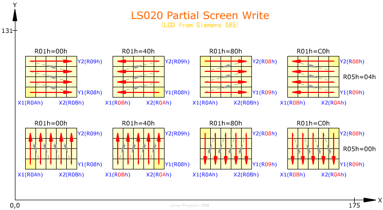

@Christian:
bei der Addressierung des DisplayRAMs gibt es wirklich nur diese 2
Modis ?
Das bedeutet das dieses LCD mit meinen Font Routinen der GLCD nur Sinn
macht wenn es senkrecht benutzt wird, mit Koordinate (0,0) Links Oben.
Das ist Schade da es gerade waagerecht eingebaut interessant wäre.
Hast du bei den Commandbytes mal alle Bits durchgetestet ? Ich könnte
mir vorstellen das es ein Bit gibt das die Ansteuerung der Koordinaten
spiegelt. In diesem Moment wären alle 4 Richtungen wieder möglich.
Das Problem mit meinen Font Routinen ist, das sie durch die
Komprimierung und dementsprechende Live-Dekomprimierung während der
Anzeige eines Zeichens, nur in Richtung der Y Koordinate bottomup und
der X Koordinate bottomup gezeichnet werden können.
Eine einfache Art&Weise dieses Verhalten umzuprogrammiern wird es
leider nicht möglich sein.
Die Fonts müssten in ihrer Pixelreihenfolge schon während der
Komprimierung umprogrammiert werden. Was natürlich zu einer
Inkompatibilität der verschiedenen Fonts untereinander führt.
Funktionieren denn meine Linien Routinen ? Ich erinnere mich dunkel
daran das auch die Linienfunktionen von der spez. Memory
Addressierungen Gebrauch machen.
Kann man den DisplayRAM des LCDs auch wieder auslesen ?
Ansonsten super Arbeit.
Gruß Hagen
@Hagen,
ich habe einige (allerdings wohl nicht alle) Bit-Kombinationen nach dem
0x05xx Command getestet. Zumindest alle Einzelbits und FF. Ausser bei
der 04 hat sich nichts getan... (habe natürlich auch 0x04xx und 0x03xx
getestet ohne Wirkung) Ich habe mir da aber nicht sehr viel Zeit
genommen, vielleicht ist noch was versteckt....
Die Linien habe ich in alle 4-Richtungen diagonal getestet, waren o.k.
Leider kann man das Display Memory nicht zurücklesen. Macht im Mobile
Phone Betrieb auch keinen Sinn, da der RAM-Inhalt regelmässig (etwa
jede Sekunde) vom µC aufgefrischt wird um Pixelfehler zu vermeiden.
Wie man mit der GLCD weitermacht weiss ich auch noch nicht. Mir reicht
im Moment erst mal der 90-Grad Betrieb. Vermutlich könnte man sie schon
einfach anpassen, wenn man etwas Performance und RAM opfert....
Grüße
  Christian

von Hagen (Gast)
@Christian:
>> waren o.k.
Schlechter Test ;) versuche mal 4 Linien mit den Koordinaten
40,0 -> 60,176
60,0 -> 40,176
60,176 -> 40,0
40,176 -> 60,0
Deren Steigung ist < 1 in Y Richtung
Dann noch
0,78->128,98
0,98->128,78
128,98->0,78
128,78->0,98
Deren Steigung ist ebenfalls < 1 in X Richtung
Bei den Fonts gäbe es noch die Möglichkeit ohne Komprimierung zu
arbeiten. Man kann dann die Speicherzugruiffe auf die Fontdaten
entsprechend umbauen. Allerdigs hats eben mehrere Nachteile
1.) monochrome große Fonts werden normalerweise auf 1/4'tel oder sogar
1/8'tel der Größe komprimiert. Bei 16Kb also nur 2-4Kb an real
benötigtem Speicher, das ist ne Menge Holz.
2.) Der Code muß 4 Orientierungen separat umsetzen, für jede
Orientierung eine eigene Schleife, ergo mehr Programcode
3.) Man kann nun nicht mehr linear sequientiell die Fontdaten aus dem
Speicher laden. Das ist im ersten Moment für einen Laien kein größeres
Problem. Aber ich habe exakt auf dieses spezielle Feature Acht gegeben
damit man nämlich die Fontdaten in externen seriellen
Speicherbausteinen, oder SD/MMC Karten ablegen kann.
Bisher gibt man den Startadresse an dem ein Font beginnt vor. Beim
zeichnen eines Zeichens wird immer linear sequientiell ab dieser
Addresse die Daten aus dem Speicher gelesen.
Darauf müsste man dann verzichten.
4.) die bisherige innerste Loop der Fontroutinen ist so ausgelegt das
sie während 1 Byte übers HW-SPI im Hintergrund gesendet werden mit
maximal 16 Takten die nächsten Koordinaten berechnet und die Daten
dekomprimieren kann. Es entsteht also eine enorm hohe Performance der
Font-Routinen im Vergleich zum Datendurchsatz. Wie Ape schon oben
vorgerechnet hat: ein String mit 32 zeichen a 16x16 Pixeln und 16Bit
Farben muß an das Display 16Kb übertragen. Nur 32 Zeichen !!
Bei komprimierten Fonts ist aber die innerste Schleife samt Clipping
meistens schneller fertig mit den neuen Daten als das das HW-SPI seine
8 Bits rausschicken kann. Man erreicht also theoretisch Clock/2 MBit
Durchsatz.
Gruß Hagen

Zuerst habe ich es mit Bascom versucht, da ich mit Basic schon
die Ansteuerungsroutinen für die Nokia-Displays 3510i und 6100
geschrieben habe.
Prinzipieller Ablauf (verkürzt wiedergegeben):
Mega128, 2.8 Volt, 4 MHz-Resonator, Port C
Reset (low), dann Pegel auf high
CS auf low, RS high (Commands)
Datenpin high/low setzen, mit CLK auf high wird Zustand eingelesen
die Wartezeiten zwischen Init1 und Init2 habe ich variiert (0-40 ms)
RS low für Daten
Leider tat sich nichts
Dann habe ich das Beispielprogramm simple_display3 genommen, das
Display an Port B angeschlossen, und im ASM-File Xtal auf 4 MHz
gesetzt, und make all vom AVR-GCC gestartet.
Dann das Gleiche nochmal mit dem internen kallibrierten 1 MHz
Oszillator ausprobiert.
Leider zeigte das Display keine Reaktion.
Jetzt bleiben noch 3 Möglichkeiten übrig:
Display ist defekt
Display is inkompatibel
ich habe irgendwas falsch gemacht (nur was?)
Vielleicht weiss einer Rat.
Hallo Martin,
grundsätzlich hört sich das o.k. an. Läuft der atmega mit 2.8V
zuverlässig?
Drei Dinge:
a) mit so langsamen Takt habe ich das noch nicht probiert, der
langsamste waren 8MHz mit einem ATmega32
b) Für dein BASCOM: Ich glaube, das zwischen den Commands das CS
toggeln muss.
c) Blaue Platine? Bisher kenne ich nur die grüne und zwei verschiedene
braune....
Vorschläge:
-> Überprüfe die Verdrahtung mit den #defines in simple_display3
-> kannst du dir die Port Signale anschauen und überprüfen? Wenn ja
check die Verzögerung zwischen INIT1 und INIT2 mit dem Osci. sowie die
Daten
-> Überprüfe deinen Display Anschluss. Ich kann ESD Schutzdioden
zwischen den Steuersignalen und Supply/GND messen (ca. 1V mit meinem
Diodentester). Damit kannst du testen ob der Kontakt da ist.
-> Nehme Spannungsteiler, 5V und 16MHz

Die Schutzdioden habe ich auch messen können mit Ausnahme von Pin 1
(RS), bei dem ich absolut nichts messen kann, vielleicht liegt
hier der Fehler.
MartinK
Das ist zumindest ein Fehler. Ich kann auch bei RS die Dioden messen.
von MartinK (Gast)
@Christian
Die Signalleitung von Pin 1 (RS) ist definitiv irgendwo unterbrochen.
Im Übrigen gleicht mein Display deinem Grünen fast 100%ig, nur der
Lötstopplack meiner Platine ist blau. Sogar die Platinenaufdrucke
sind gleich.
Ich habe bei meinem Display den weissen unteren Platikrahmen
abmontiert. Dann habe ich kurz vor der Bending-Area, also dort, wo
die Leiterfolie auf die Platine geklebt ist, mit einem scharfen Cutter
den Lötstopplack von der Platine gekratzt. Da die Leiterbahnen
an dieser Stelle sehr klein und eng beianander liegen (etwa 60 auf 2,2
cm), habe ich mit einem akustischen Durchgangsprüfer die Signale
zwischen Leiterbahnen und Anschlusspins geprüft. Alle Pins mit
Ausnahme von RS gaben einen Signalton.
Der einzige Punkt, an dem ich noch ein Signal erhalte, ist der rechte
Lötpunkt von R4 (oder A4). Von da an verliere ich das Signal. Und bei
einer 4-Layer (oder noch mehr) Platine kann ich nichts mehr machen.
Vielleicht könntest du mir helfen. Von Reset und CS weiss ich, dass
das Signal bei einem Kondensator oder Widerstand wieder auftaucht.
(CLK taucht erst an der Bending-Area wieder auf). Vielleicht gibt es
eine direkte Verbindung zwischen RS und irgendeinem Baustein oder
Lötpunkt. Dann könnte ich einfach ein Kabel daran löten.
Unter dem weissen Abdeckrahmen sind keine Bausteine.
MartinK

Martin,
habe gerade mein grünes Display untersucht:
a) ich kann RS nirgends, ausser an R4 finden
b) ich messe bei RS auch keine Schutzdiode!!!! Das ist ein Unterschied
zwischen den grünen/blauen Display und den braunen...
Grüße
  Christian

einfach exakt nachbauen...
von Kay (Gast)
ich habe jetzt über einen Spannungsteiler mit 2 Widerständen eine
Spannung von 3,034 V. Das müsste doch gehen für die Spannungsversorgung
vom Display oder ?
Noch ne Frage: Wieviel mA zieht das Display denn ?
mfg Kay
von Fabian T. (ape)
So hab jetzt mein Display auch endlich mal bekommen, braune Leiterplatte
LSxxx. 2,9V Versorgung über Spannungsregler, Level-Shifting über
Widerstände. Die Lib hat auf Anhieb funktioniert. Vielen Dank nochma
Kleine Frage am Rande: Warum ist der zweite Versorgungspin des Display
1V8 benannt, obwohl er auch an den 2,9V hängt?

Im Anhang mal nochn Bild, kommt auf dem Foto nicht gut rüber, aber ich
bin positiv überrascht von der Bildqualität des LCDs, ist wirklich um
Längen besser als das Nokia 6100...

von MartinK (Gast)
Es gibt definitiv 2 verschiedene Controller:
www.siediyer.com/Doc/x65SRD.pdf
Seite 30
Hallo MarinK,
toller Link - danke. Ich habe lange versucht das S65 repair manual zu
finden, aber keiner der Links und Quellen hat funktioniert...
Jetzt kennen wir zumindest schon die LED-Spec (15mA). Ich denke aber es
gibt drei Hersteller (ich habe die drei Bilder auf meiner Web-Page).
Eins kommt definitiv von EPSON (steht drauf).
Wenn sie über die Widerstandswerte identifiziert werden kann man ja mal
nachmessen...
von André Kronfeldt (Gast)
> For the display two different sources are used, which
> will be distinguished by the software via different
> code resistor values.
Bin ich noch zu müde? Hat jemand gefunden WIE man die LCDs erkennt?
'Resistor' scheint klar, aber welcher?

Laut Datenblatt gibt es 2(!) verschiedene Typen.
Wenn L2F!=LPH ist und L2F!=LS0, MUß LS0=LPH sein => Deine Routinen
sollten auch mit dem LPH funktionieren.
Allerdings befürchte ich noch eine andere Fehlerquelle:
Die Widerstandskodierung dürfte nicht funktionieren bei 2 parallelen
LCDs.
von Mark D. (mark_de_jong)
Christian, du hast ja alle drei sorten displays, kannst du mal
nachmessen:
Widerstand zwischen masse und RESET:
- L2F50xxx -> 52,46Kohm

Ich habe mit eine philips PM2525 (multimeter) gemessen und die com vom
messgerät auch an die masse vom display gehalten.
Nur der RESET und CS gehen zum ARM9 (SGold-Lite PM8875) controller,
also können das meiner meinung nach die einzige pin zur display
erkennung sein.
Die andere pins (CLK, DAT, RS) gehen zum S1D13732, also keine
möglichkeit zur erkennung.
Grüße Mark,

Ich arbeite gerade an eine platine für das Display.
Ich will ein Platine machen mit:
- +3.3volt oder +5 volt eingang.
- Spannungs regler für 2.8 volt.
- Spannungs regler für hintergrundbeleuchtung, PWM geregelt.
- Level wandler für signale.
- 10 polige stifleiste mit 2,54mm abstand.
- etwas größer als das display.
- größe 38.8mm x 60mm
Soll noch etwas mit drauf?

von Lightning (Gast)
Hallo Leute,
hab das PDF ein bisschen erweitert. Falls irgendwo Fehler
drinn sind bitte mir sagen.
Gruss Lightning
Hallo Lightning,
Der Controller ist der HD66773 und nicht der HD66766.
Kannst du nocht die init für das LPH88 display hinzufügen?
Grüße Mark,

Kurze Frage zur Spannungsversorgung:
Weiter oben im Thread steht, dass der 1V8 Eingang auch 2V9 verträgt. Im
Datenblatt zum HD-Controller hab ich gesehen, dass der alles im Bereich
von 2.2 bis 3.3V verträgt.
Ich vermute mal dass das für alle Controller die hier im Einsatz sind
gilt.
Ist der Level-Shifter + Spannungswandler überhaupt nötig, oder spielt
da das LCD-Panel auch eine Rolle?
Mario

@Mario,
Du hast recht das steht im datenblatt vom controller, aber wir haben
kein datenblatt vom LCD-Panel, deshalb gehen wir auf nummer sicher und
benutzten nur 2,9 volt.
Der level-shifter is "notwendig" um die signale zum controller
richtig zu haben (die flankensteilheit, etc.)
Grüße Mark,

von Fabian T. (ape)
@André
ein normaler HC573 hat an seinen Eingängen ESD Schutz-Dioden, die dafür
Sorgen das Überspannungen an den Eingängen auf die Versorgungsspannung
abgeleitet werden. Wenn du nun an den Eingängen höhere Pegel hast als
die Versorgungsspannung des ICs, wird die Versorgung über die Eingänge
hoch gezogen. Da der AVR recht kräftige IOs hat stellt sich dann eine
entsprechend höhere Spannung ein. Deshalb steht ja auch in den Absolute
Maximum Ratings als Maximum Input Voltage VCC...
Ein Level Shifter wie z.B. ein HC4050 ist dafür ausgelegt an den
Eingängen höhere Pegel als die Versorgungsspannung zu haben.

von Fabian T. (ape)
Also bei TI steht im Datenblatt:
"The ’HC4049 and ’HC4050 are fabricated with high-speed
silicon gate technology. They have a modified input
protection structure that enables these parts to be used as
logic level translators which convert high-level logic to a lowlevel
logic while operating off the low-level logic supply. For
example, 15-V input pulse levels can be down-converted to
0-V to 5-V logic levels."
Ausprobiert hab ich die aber auhc noch nie.
Wegen die pegelwandler hier ist mein schaltplan für die Platine.
Ich benutzte denn 74LVC1T45 und 74LVC2T45 von TI.
Grüße Mark,

von Mario (Gast)
ich habe im eBay ein bischen herumgesucht und bin auf das SX1 gestoßen.
Ich weiß, dass dass hier nicht so richtig passt.
Aber ich vermute, dass dieses Display (ist etwas größer) ähnlich in der
Ansteuerung ist wie dieses hier.
Hat dazu schon jemand eine Idee.
Hier die "Daten" vom Display:
Display (genutzte Fläche) 35 x 44 mm (176 x 220 Pixel, 65.536 Farben)
Das Teil gibts für ca. 15.- bei eBay.
Zu meiner Level-shifter Frage von vorhin. Nachdem ich mich versucht
habe so gut wie möglich schlau zu machen, bin ich auf folgende
Versuchsanordnung gestoßen: Das Display anhängen und langsam die
Spannung schrittweise von 2.9V bis 2.2V verringern. Ändert sich nichts
(Kontrast etc.), so sollte dasselbe auch für höhere Spannungen gelten,
d.h. das Display kann innerhalb der Controller-Spezifikation betrieben
werden.
Von der Theorie her (Flüssigkristalle etc.) sollte das auch für das
Panel nicht kritisch sein. Desweiteren scheint der Controller seine
LCD-Treiberspannungen von der (internen) Referenz zu erzeugen wie es
das Blockschaltbild darstellt.
Welche internen Spannungen hat das S65?
Mario

@The Daz:
Der Supply Boost ist nicht sehr empfindlich. Kannst also ruhig mit der
1mH Spule starten. Empfehlung ist erstmal mit einer kleinen pulse-weite
anzufangen und dann langsam hochdrehen...
Weiterhin empfehle ich für's Lab/Bastellkeller einen
Überspannungsschutz vorzusehen. Wenn z.B. mal das Display - bei
anliegendem PWM Signal - nicht angeschlossen ist, wird sich der
Spulenstrom einen anderen Weg suchen. Der ist sonst vmtl. tödlich für
irgend ein anderes Bauteil. Ich habe zwei 5.6V Z-Dioden in Reihe
geschaltet.
Hier die Initialisierung des Timers 2 für die PWM Erzeugung (16MHz ->
62.5kHz PWM Frequenz). (Achtung, die die den PB7 for LCD_RS genutzt
haben - wie ich in meinen Code-Beispielen - müssen den verlegen z.B.
auf PB5) Puls-Weite ist OCR2/256. PWM Ausgangssignal ist OC2 (PB7)
    // backlight PWM generation
    // use timer 2 in fast PWM mode for this
    PORTB &= ~_BV(PB7);  // clear port before enable
    DDRB |= _BV(PB7);  // will be used for OC2, must be output
    TCCR2 = _BV(WGM21) | _BV(WGM20) | _BV(COM21) | _BV(CS20);
    TCNT2=0x00;
    OCR2=120;
Zur Hardware:
Schottky Diode ist wegen besseren Wirkungsgrad (normale geht aber
auch).
Beim bipolaren Schalttransistor den Basis-Vorwiderstand nicht vergessen
Grüße
  Christian

Ich hab mir die Schaltung jetzt mal mit nem ATMega16 @ 16MHz und nem
LS020 Display auf nem Steckbrett zusammengestrickt. Fuer die LED
Voltage steht bei diesem uC ja nur 62,5kHz (anstatt 200kHz wie im PDF
beschrieben) zur Verfuegung. Auf die benoetigten 10,4V komme ich bei
mir erst mit ca. 5mH Spuleninduktivitaet und einem
Puls/Pause-Verhaeltnis von 52%/48% (OCR2 = 134).
Das kleine Demo-Programm (Hello World) scheint auch nicht zu
funktionieren, der Hintergrund wird zwar eingefaerbt, aber es ist kein
Text zu sehen. Aus diesem Grund habe ich erstmal nur versucht kleine
Rechtecke aufs Display zu zaubern. Dabei hat sich herausgestellt, dass
die X und Y Koordinaten vertauscht zu sein scheinen. Egal welchen
Rotations-Wert ich einsetze, ich muss X und Y vertauschen. Sehr
seltsam, werde das nochmal genauer untersuchen.
Ansonsten bin ich bisher ganz zufrieden mit dem Ergebnis. Vielen Dank
an Christian und Mark. Good job !
   Daz
@Daz:
Backlight:
Ich benutze 820µH mit 62.5kHz mit n-channel FET und schottky diode.
-> funktioniert tadellos, Helligkeit lässt sich über pulse weite sehr
gut einstellen, auch extrem hell (und vmtl. weit ausserhalb der LED
Spec.) Kann sein dass das an deinen nicht optimalen Bauteilen (bipolar
Tr. 1n4148 liegt)
Hello World:
Schiebe mal die komplette ASCII Tabelle in den Flash Speicher. Ich
vermute du hast ein SRAM Problem... (Als Beispiel kannst du dir den
Code vom EPSON Display ansehen oder GCC tutorial oder du weisst das
sowieso)
Gruesse
  Christian
von The Daz (Gast)
Christian,
dachte ich zuerst auch. Habe deshalb auf FET und Shottky-Diode
umgestellt und damit ueberhaupt erst ein braucgbares Ergebnis erziehlt.
Die angegebenen Werte beziehen sich daher auf die FET/Shottky
Kombination. Ich will nicht ausschliessen, dass der Aufbau auf dem
Steckbrett seinen Teil dazu beitraegt.
Die ASCII-Tabelle ins Flash zu schieben werde ich heute abend mal
ausprobieren. Danke fuer den Tip.
  Daz
von The Daz (Gast)
Jo, den Font ins Flash zu verlegen hat das Problem mit der Anzeige des
'Hello World' Strings gefixt. Bleibt nur noch die Sache mit den
vertauschten Koordinaten. Aber da scheint es, als ob das
Beispiel-Programm mehr weis als das PDF Dokument. Bei 0° Rotation
vertauscht die put_char Routine nämlich auch die Koordinaten und schon
stimmts wieder.
  Daz

@Kay
Auf meiner Seite http://www.xmail.net/martin-k/display.htm
habe ich das Beispielprogramm aktualisiert.
Ich benutze jetzt die Shiftout Funktion, die Ansteuerung läuft
etwas schneller.
Wenn du nur Blau malen willst, so gehst du folgendermaßen vor:
(Code aus LS202-RGB.bas)
'Blau malen
A = &HEF90
Gosub 16
A = &H0500       ' 00 => Bild wird von oben nach unten gemalt
Gosub 16
A = &H0800       'x1
Gosub 16
A = &H092B       'x2
Gosub 16
A = &H0A00       'y1
Gosub 16
A = &H0B7F       'y2
Gosub 16
EF90, 0500, 08..  09..  0A.. 0B..  sind die Grafikbefehle zum Malen
eines Punktes oder Ausschnittes. Du musst nur noch die Koordinaten
einsetzen. In meinem Beispielprogramm beginnt der Ausschnitt bei
x1,y1 = 0,0 und endet bei x2,y2 = 2B,7F (Hexadezimal) = 43,127
Diese Werte kannst du beliebig variieren, jedoch darf x nicht größer
als 131 und y nicht größer als 175 sein (0 wird mitgerechnet)
Als nächstes folgen dann die Farbwerte für die einzelnen Bildpunkte
im 16-Bit-Format RRRRRGGGGGGBBBBB
Wenn du also nur Blau malen willst, so hat jeder Punkt den Binärwert
0000000000011111 = 31
Für einen kompletten Bildschirm musst du 132*176 = 23232 mal den Wert
31 senden.
Alternativ gibt es die folgende Befehlssequenz:
EF90, 0500, 06x1, 07y1
Hier definierst du nur den Startpunkt, der Endpunkt liegt automatisch
bei 131,175
MartinK
