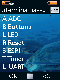

Hagen Re wrote:
> Weil ich kein Telefon an einem Schlagzeug brauche ?
> Gruß Hagen
ja, aber:
- für Lösung mit raw Display braucht man viel mehr Arbeit investieren,
als mit Java Handy
- S65 sind letzte Handys mit serieller Schnittstelle zwischen Display
und main Prozessor, folgende Generation kommt mit 8 Bit parallel.
- muss man für jede Displaytype eigene Driver schreiben
und mit Java kann man attached screenshot sofort kriegen
