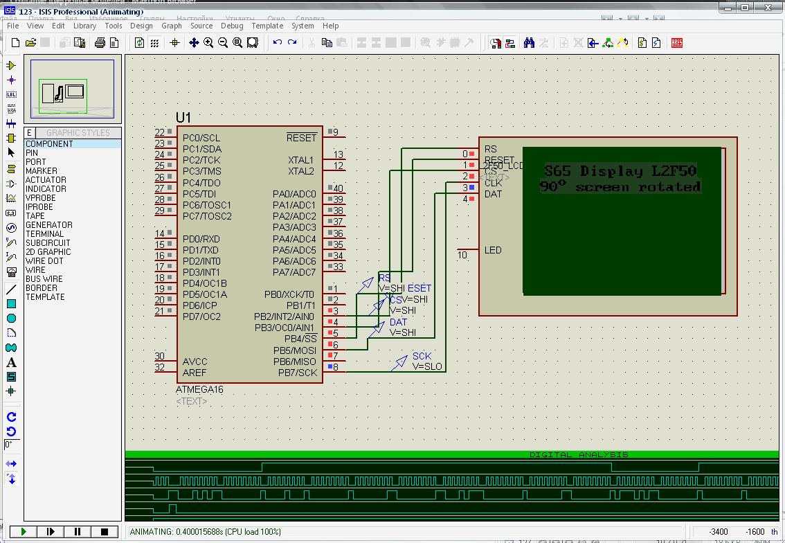

habe das Display an einen Mega16 mit 16Mhz folgendermaßen
angeschlossen:
LCD --------- AVR
DAT           MOSI PB5
CLK           SCK  PB7
CS            SS   PB4
RESET         OC1B PD4
RS            OC2  PD7
da ich mit C noch nicht viel gemacht habe, würde ich gerne wissen, ob
es reicht in der lcd.h die Definierung der Ports zu ändern und in der
makefile den mega16 zu konfigurieren ?
mfg Kay

@ Kay:
Nein das reicht nicht. Die Sourcen gehen davon aus, dass alle LCD
Signale an den gleichen Port angeschlossen sind. Also warum nutzt du
nicht auch Port B für RESET und RS? Ansonsten musst du die
Port-Zugriffe umschreiben

habe jetzt den PortB für das Display genommen.
DAT = PB5
CLK = PB7
CS  = PB4
RESET = PB3
RS  = PB2
hab dann in der lcd.h die Pins so konfiguriert und den mega16 im
makefile eingetragen. nur leider geht garnichts. ich denke, ich werde
den mega16 mal tauschen.
mfg Kay

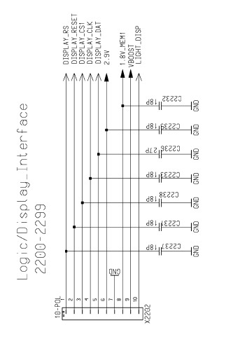

Es gibt da aber ohnehin zwei Spannungen. Der Logik-Pegel wird auch in
Christians Schaltung von 1V8 auf 2V9 gelegt. Die meisten Controller
Vertragen aber bis 3.3/3.6V. Den 2V9 sollte man nicht über 3.3V anheben
(lt. Kommentar in Martin's BASOM Source). Warum, wieso??

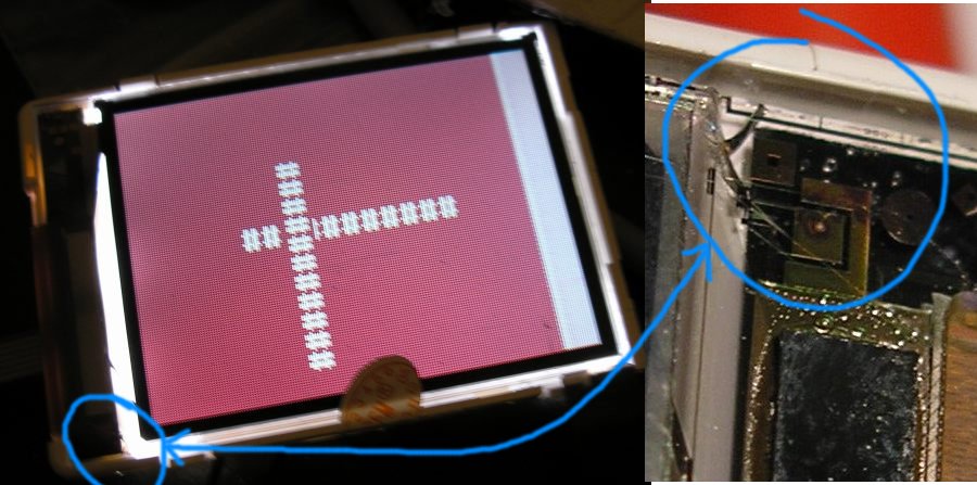

#241664
Salve,
zuerst mal herzlichen Dank an Christian. Wirklich tolle Arbeit! Hab
gestern von Cellow mein Display bekommen (LPH88, steht direkt drauf).
Ich glaube aber, es hat durch den Versand was wegbekommen. Eine Ecke
ist angeknickt (war auch nur in Luftpolsterfolie verpackt, ohne
Knickschutz). Dummerweise hab ich das erst gemerkt, nachdem ich es
angelötet und getestet hatte.
Folgender Defekt tritt auf: In der unteren Displayhälfte ist jede
Zweite Zeile weiß, egal welche Daten ich dort in den GRAM schreibe. Mir
fiel auch auf, daß die erst noch etwas bunt sind, und erst dann richtig
weiß werden (nach 1-2 Sekunden Betrieb). Ich vermute ganz stark, daß
durch den Knick die Treiberleitungen beschädigt wurden. Die
init-Routinen hab ich von Christian übernommen, und auch schon
verändert. Die defekten Zeilen sehen so aus wie wenn ein Teil des
Displays nicht gescannt wird (kann man in der Init ja festlegen).
Falls jemand schonmal etwas ähnliches erlebt hat, wäre eine kurze
Nachricht sehr nett. Ansonsten muß ich sehen, ob Cellow das Display mit

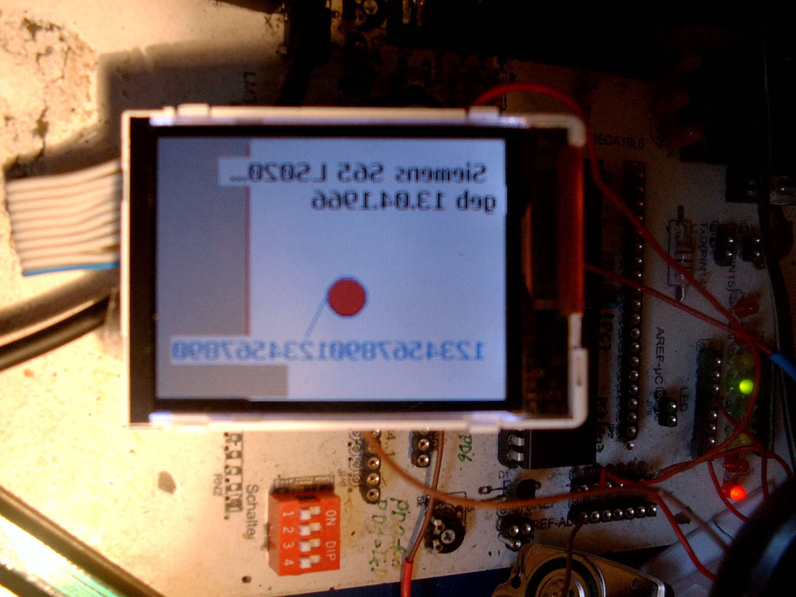

Ich Experimentiere gerade am Ls020... mit dem TEST.C rum:
#include <inttypes.h>
#include "../glcd/glcd.h"
#include "../glcd/lfsr.h"
#include "../font/nums.h"
#include "../font/f9x14.h"
#include "../font/f15x22.h"
#include "../font/f8x11.h"
#include "../font/f8x8.h"
void demoScreen(void){
glcdSetOrientation(0);
      glcdSetColor(0, SCREEN_COLOR);
      glcdSetColor(1, BLACK);
      glcdSetColor(2, GOLD);
      glcdSetColor(3, RED);
    glcdClearScreen(BLACK);
     glcdSetFgColor(BLACK);
     glcdSetBkColor(WHITE);
    glcdFrame(0,0,130,175);
    glcdFillRect(110,110,130,130,SCREEN_COLOR);
glcdMoveTo(10,10);
 glcdSelectFont(f9x14, 0);           // font is stored in FLASH,
demontrate read callback
   glcdPrint("Siemens S65 LS020... \n geb 13.04.1966\n", 0);
    glcdSetFgColor(BLUE);
  glcdMoveTo(11,100);
   glcdPrint("12345678901234567890",0);
   glcdSetBkColor(RED);
   glcdCircle( 80,80,10);
   glcdLine(90,80,100,100);
   int main(void) {
#define cnt  1
#ifndef USE_AUTOINIT
    glcdDisplayInit();
#endif
    glcdClearScreen(1);
//    glcdDisplayOn();
    uint8_t o = 0;
    demoScreen();
    while (1) {
Jetzt habe ich in der GLCD.inc
define ORIENTATION_DEFAULT         ORIENTATION_270 or _90
#ifndef SCREEN_WIDTH
#define SCREEN_WIDTH                175   // Siemens S65
#endif
#ifndef SCREEN_HEIGHT
#define SCREEN_HEIGHT               131   // to (0,0,131,175) to
support hardware scrolling and splitting of display
#endif
#ifndef SCREEN_LEFT
#define SCREEN_LEFT                 0
#endif
#ifndef SCREEN_TOP
#define SCREEN_TOP                  0
#endif
#ifndef SCREEN_RIGHT
#define SCREEN_RIGHT                (SCREEN_WIDTH -1)
#endif
#ifndef SCREEN_BOTTOM
#define SCREEN_BOTTOM               (SCREEN_HEIGHT -1)
#endif
eingestellt und bekomme siehe Anhang , alles Spiegelverkehrt angezeigt.
Habe ich was vergessen ?
Und bei glcdSetOrientation(0); kann ich 1, 2,3 etc einstellen und
passiert. Ich wollte die Anzeige Quer verwenden.
Und was ich nicht verstehe -> glcdPrint("12345678901234567890",0);
wenn anstatt eine 0 -> eine 1 reimache wird das Bild immer wieder
aufgebaut. Warum?
Da ich nur wenig mit C - Gemacht habe, habe mit Bascom gearbeitet.
Sind Tips immer gut. Ein gutes Projekt!!

Hallo Dirk,
die glcd unterstützt derzeit nur eine Orientierung. Das liegt daran,
dass der Display Controller lange nicht so flexible Addressierungs modi
des Display-RAM's unterstützt wie der Philips Controller für die die
GLCD ursprünglich geschrieben wurde. Zumindest sind mir bis heute nur
die dokumentierten Modi bekannt. Also wenn du Lust hast, kannst du ja
mal versuchen eine andere Orientierung einzubauen.
Wenn ich mich richtig erinnere, gibt der letzte Parameter von glcdPrint
an, ob die Daten aus dem Program-Flash oder dem RAM gelesen werden. Wenn
du aus dem Flash lesen möchtest, musst du die Daten auch dort speichern,
sonst ist nicht definiert was passiert...

Hi!
Super, der Code funktionierte nach ein paar kleinen Änderungen auch auf
einem mega8.
Habe die Zeichentabelle zum testen rausgeworfen und schreibe nur "#"
statt Buchstaben.
Morgen wird der code auf nen dsp portiert! Danke !!
Btw lief mein Display auch wenn ich 4 mhz Quarz eingestellt hatte in
der lcd.asm und 8mhz dranhatte ...
Nun aber leider die schlechte Nachricht:
Mein Display ist defekt grrr
Siehe Anhang.
Jedenfalls zeigt er im obersten Teil nichts an und unten sind deutlich
glassplitter zu sehen....
Erkennt man nicht so gut aufm Foto, ist nur mit Digicam geknipst.
Direkt mal dem Ebayer schreiben ;(
Gruss, Simon
