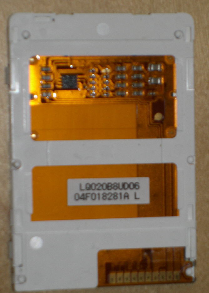

Hallo
ich habe leider oben im Beitrag nur recht wenige Informationen zu meinem
Display gefunden. Optisch sieht es wie ein LS020... aus aber die genaue
Bezeichnung ist LQ020..., aus einem S65 Handy ausgebaut. Ich habe ein
Video oben gefunden wo jemand anscheinend dieses Display erfolgreich
benutzt. Ist es es von der Ansteuerung dem LS020 identisch? Gibt es
irgendwelche Besonderheiten zu beachten? Kann das Display leider
momentan nicht selber testen. Vielen Dank.
