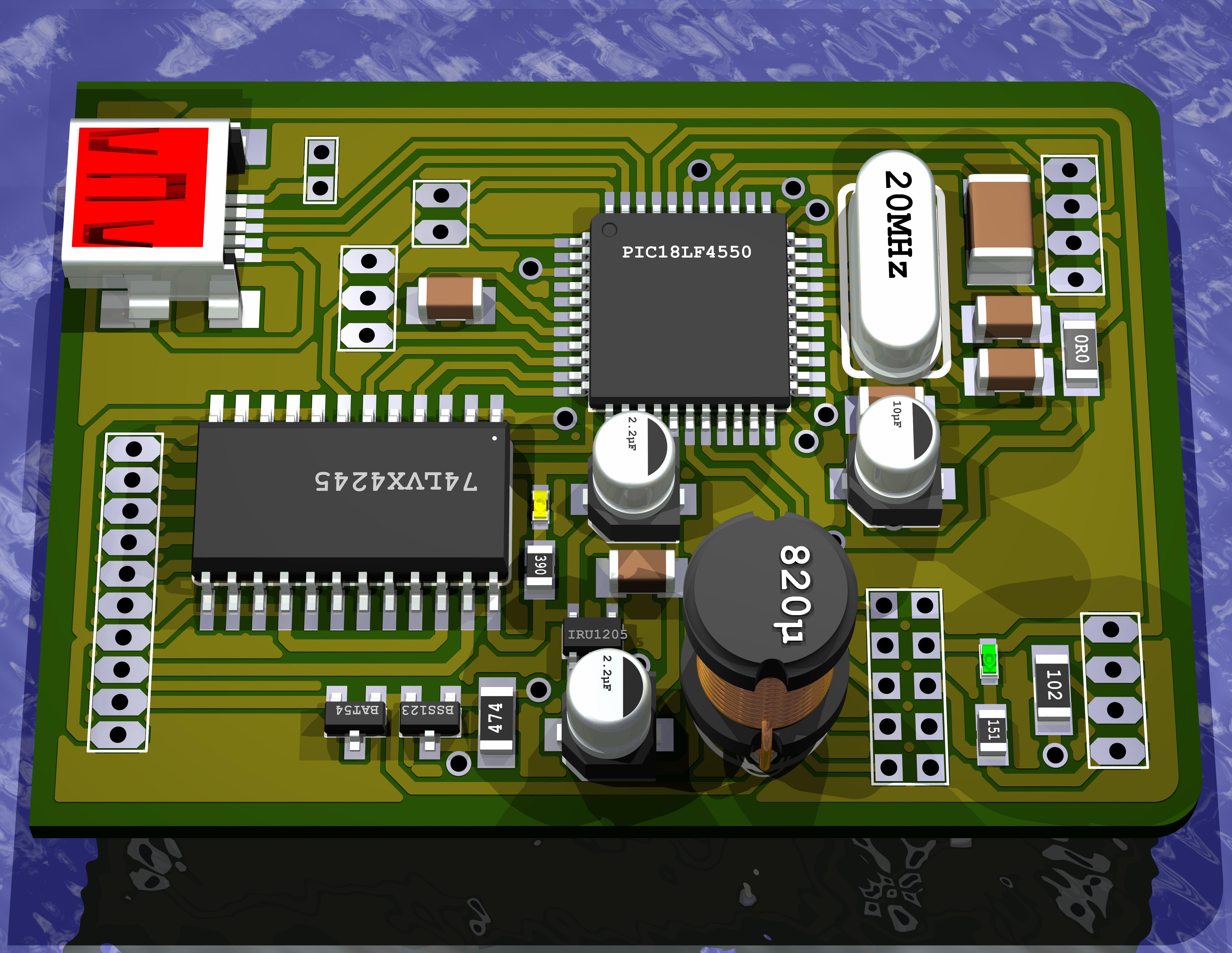

von KennyOswald (Gast)
Hallo!
Habe meine Platine ist auch schon fertig!
Wenn Ihr wollt veröffentliche ich das brd file.
Bild gibt im anhang.
KennyOswald
von Michael R. (rubi)
Hallo KennyOswald
Schaut ja super toll aus.
Wirst Du die professionell anfertigen lassen?
Wenn möglich würde ich gerne 1 bis 2 Stück mitbestellen.
LG
Michael
Hallo Michael!
Zur Zeit noch nicht, aber ist geplannt. Vorerst werde ich mir eine
Platine zum testen fertigen lassen. Man weiss nie, ob ich nicht
irgendwo noch einen fehler habe.
Sammelbestellungen mach ich sehr ungern, da tauchen immer probleme
auf.
Die kosten nur für die Platine betragen nur 5€ (www.olimex.com).
Der Rest ca. 10€.
KennyOswald

von Mario (Gast)
Hallo Kenny,
super! Das ist ja toll :). Die 3D-Ansicht gibt schon war her, und der
PIC sowieso :).
Soweit ich weiß bietet Olimex Nachbestellungen an. Dazu ist dann nicht
mal das File zu schicken, die brauchen nur die original Auftragnummer
oder Layout-nummer - und ich denke mit Einverständnis des Urhebers -
kann dann jeder der will dort bestellen und direkt mit OLIMEX das
abwickeln.
Ich würde beispielsweise gleich das LPC2148 Board dazunehmen :).
Und ja, bitte kannst Du die Files online stellen, danke!
Mario

von SuperUser (Gast)
Hallo Kenny,
die 5V Block-Kondensatoren (10µF/2.2µF) scheinen mir ein wenig schwach
zu sein. Da brauchst du eine niederohmige 5V Versorgung. Ausserdem ist
der ESR üblicher ALU-Kaps (die hast du zumindest eingezeichntet im 3D)
grottenschlecht. Können bei 10µF locker 3 Ohm sein.
Beim LED Backlight können immerhin Ströme deutlich grösser als 100mA
getacktet mit 60kHz fliessen. (z.B. 3 Ohm ESR, 150mA -> 450mV
Störspannung auf der Versorgung)
Ich würde den Praxis-Test abwarten, und mir die Versorgung genau
angucken. Für grössere Stückzahlen bzw. nachbausicher würde ich das
ändern und/oder Kap's mit niedrigeren ESR wählen.
Hallo SuperUser!
angucken.
Gut werde ich machen.
Bei dem IRU1205-30 habe ich mich erst mal am Referenz Design vom
Datenblatt gehalten. Später wenn ich die Boards von Olimex bekomme,
werde ich das noch mal überprüfen.
In meiner Schaltung ist noch noch eine +5V Spannungsregler drin.
~9V || 2200µF || 330nF < 7805 > 10µF || 100nF || +5V
Für die Verbesserungsvorschläge bin ich dankbar!
Hint:
Mein Design basiert auf einem CoreBoard (www.ucapps.de) und 8 Companion
Boards, für jeweils ein S65. Die Kommunication zwischen den Boards
erfolgt 400kHz Soft IIC Bus, später mit 1Mhz.
USB wird später für Standalone am PC benutzt.
mfg
KennyOswald

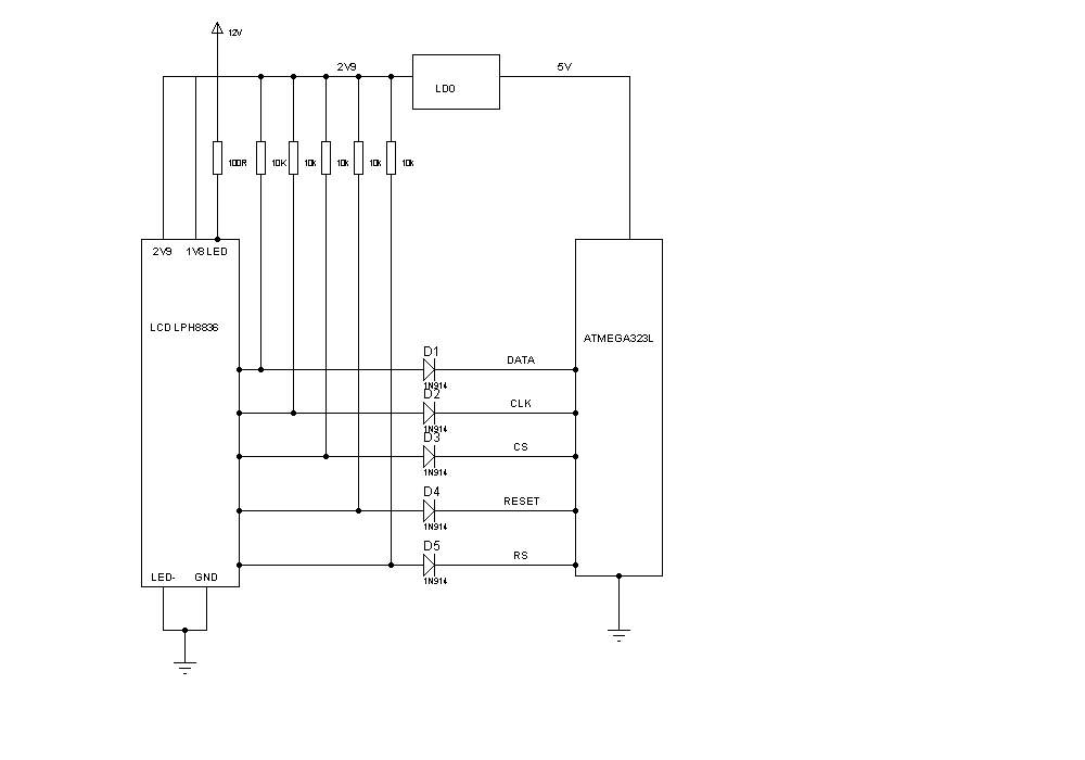

Thanks all, special to Christian Kranz , my LCD LPH8836 works...
I finished to codevision_avr and used the other interface to ATMEGA323L
5V.
I need to know the command lines the function below.
Sorry my english..
Regards,
      lcd_comtype(0x05);         // what this command
      lcd_comdat(0x00,0x38);     // what this command
      lcd_comtype(0x17);         // what this command
      lcd_comdat(x+CHAR_W-1, x); // what this command
      lcd_comtype(0x16);         // what this command
      lcd_comdat(y+CHAR_H-1, y); // what this command
      lcd_comtype(0x21);         // what this command
      lcd_comdat(x,y);           // what this command
      lcd_comtype(0x22);         // what this command
