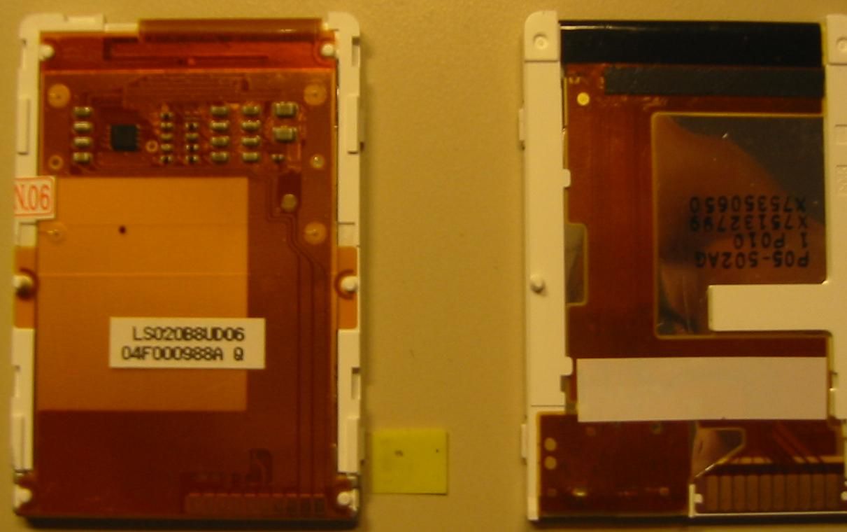

von Bernd X. (mc-bernd)
da ich die Programmiersprache C  nicht beherrsche, habe ich mit Hilfe
der Beschreibung von Christian Kranz ein Bascom- Programm für das
LS020XXX  geschrieben und damit das Display zum laufen gebracht. (Siehe
Bild)
Hier ein paar Punkte die mir beim Arbeiten aufgefallen sind:
1. Init: die 7 ms nach Init2 dürfen auch länger sein !
   (100 ms funktionieren bei mir auch !!!)
2 .Zwischen Init3 und Init4 darf ich kein delay einfügen !?
3. Locate(X,Y)  =  0x6YS, 0x7XS
4. PMEMWRX: (X-direction)  =  X mit Y vertauscht!
                            Arbeitet bei mir so richtig;
                            0xEF90,  0x0504,  0x08Y1,  0x09Y2,
                            0x0AX1,  0x0BX2
5. Pin 1V8 hat bei mir den Anschein als ob es NC ist !!!  (not
connected) (bin aber nicht absolut sicher !) Kann auch keinen Strom
messen.
Seltsames:
- Wenn ich eine blaue Linie oder Box zeichne werden die anderen
  Farben merklich blasser, nachdem das Zeichnen beendet ist.
  Zeichne ich danach z.B.  eine schwarze Linie  sind die Farben
  wieder kräftiger.
- Der Kontrast ist bei senkrechter Betrachtung schlechter als wenn
  ich etwas von Rechts auf das Display schaue !
  (Direction: Lange Seite Unten)
  Ist dies bei euren Displays auch so ?

von SuperUser (Gast)
Hallo Bernd,
sieht ja sehr gut aus.
* Das mit den nicht-konstanten Farben habe ich nicht beobachtet. Bei
mir sind die Farben konstant.
* Beim LS020 ist der 1.8V tatsächlich not connected
* Wegen X/Y Vertauschung: Beziehst du dich auf das Bild auf der
Web-Seite?
* Für das L2F50 kannst du dir die Init-Sequenzen ebenfalls von
superkranz runterladen (in C). Allerdings gibt es keine so detailierte
Beschreibung wie für das LS020...

ich habe mir jetzt auch zwei Displays unterschiedlicher Anbieter
besorgt.
Leider werde ich das ganze auf einem Fujitsu Controller implementieren.
Ich habe diesen Thread fast komplett durch geackert, und bin momentan
noch ein wenig überfordert.
das linke müsste der letzten Versio des allround pdfs das Lso20 sein,
und das rechte das L2f50....
