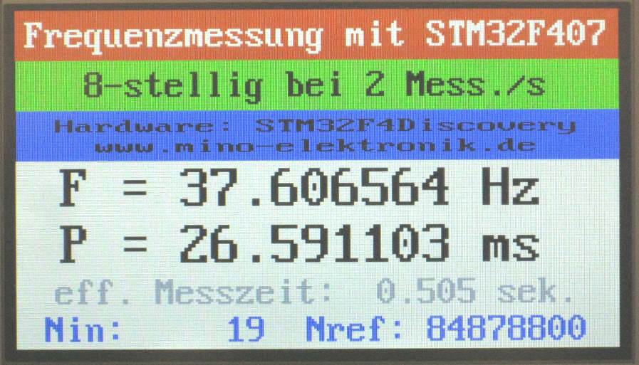

Das angehängte Foto der TFT-Anzeige zeigt neben Frequenz und
Periodendauer auch die Zählerstände Nin und Nref bei der Taktfrequenz
von 168MHz, sowie die Dauer der Messung. Ein buntes Bild animiert
vermutlich eher zum Nachbau als die nüchterne Beschreibung :-)
