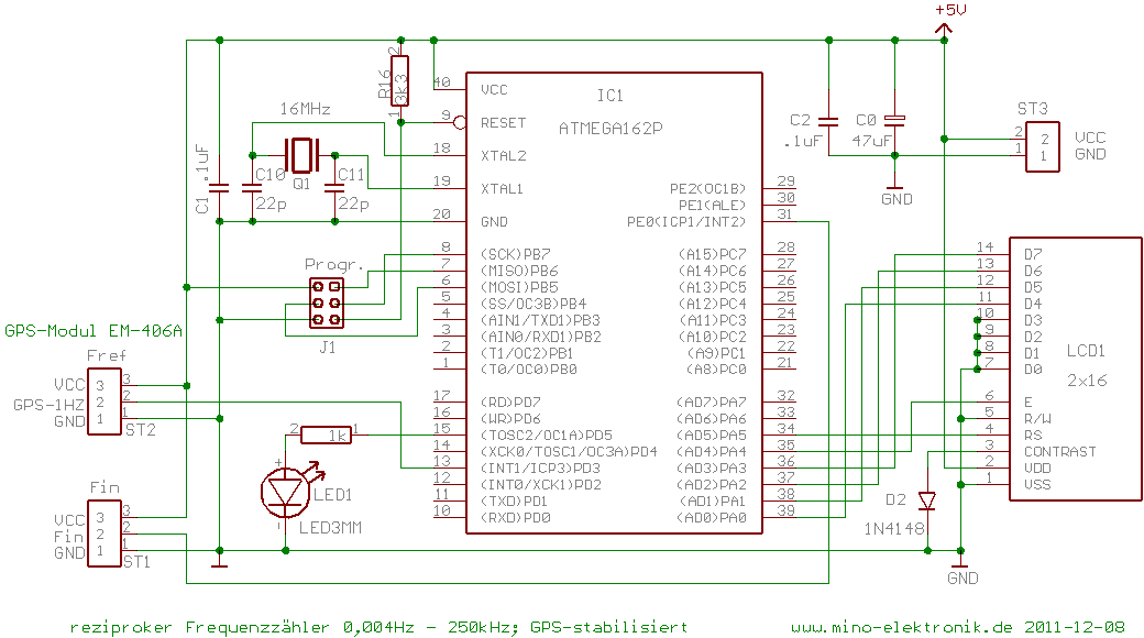

Die Schaltung:
Die obige Schaltung zeigt einen reziproken Frequenzzähler, der zunächst
nur die Genauigkeit des Quarzoszillators des µC aufweist. Das Besondere
ist ein weiterer Frequenzzähler-Eingang, der anhand eines 1pps
GPS-Signals die aktuelle Taktfrequenz jede Sekunde neu ermittelt und
diese bei der Berechnung der Eingangsfrequenz 'Fin' berücksichtigt. Bei
Frequenzschwankungen durch Temperatur/Versorgungsspannung/Alterung muß
keine PLL nachgeregelt werden.
Dafür benötigt wird ein Prozessor, der zwei Frequenzen gleichzeitig
hochgenau erfassen kann.
Angelehnt an eine vorhandene Schaltung
(Beitrag "einfache Drehzahlmessung mit ATmega88"), bietet sich ein
Atmega162 an, der einen weiteren Timer (T3) mit 16bit Auflösung und
Capture-Eingang aufweist und im DIL-Gehäuse einen einfachen Nachbau
erlaubt. Andere ATmega64/128/... oder ATmega1284P gibt es nur im
TQFP-Gehäuse oder sind schwer zu beschaffen.
Als GPS-Modul wird ein EM-406A mit 1pps-Ausgang verwendet.
http://www.dpcav.com/data_sheets/EM-406A_Product_Guide1_1.pdf

Wegen der Übersichtlichkeit bietet das .c-Programm nur die wesentlichen
Funktionen. Die eigentliche Frequenzmessung findet in main() statt und
wertet die Ereignisse von T1_CAPT und T1_OVF aus.
In ähnlicher Weise wird das 1pps-Signal per T3_CAPT und T3_OVF in einer
separaten Funktion bewerte_referenz_frequenz() gemessen und über 4s
gleitend gefiltert. Berücksichtigt wird es aber nur dann, wenn die
vorgegebene Taktfrequenz (16MHz) plausibel ist und nicht mehr als
+/-100ppm vom Sollwert abweicht. Fällt das GPS aus, wird mit dem letzten
Wert der Ist-Frequenz weitergemessen.

Auf der Anzeige werden Frequenz und Periodendauer mit 7-stelliger
Auflösung angezeigt; mehr gibt das float-Format nicht her.
#define TEST_LAUF ersetzt in der Anzeige die Periodendauer durch die
ermittelte 'Fref'. Hier kann man erkennen, wie sich die Quarzfrequenz
ändern kann, das Ergebnis aber konstant bleibt: 1pps-Signal an 'Fin'
legen.

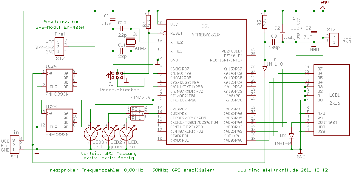

Die ursprüngliche Schaltung habe ich um einen Vorteiler erweitert, der
den Frequenzbereich nach oben auf >50MHz erweitert. Der Vorteiler
schaltet sich automatisch ab 100kHz zu und unter 50kHz wieder ab.
Passend zur Jahreszeit wird dies mit einer separaten LED angezeigt.
Eine weitere LED gibt Information über das GPS-Signal. Wird dieses
erkannt, blinkt die LED bis es für 4 Zyklen konstant anliegt. Danach
bleibt sie dauerhaft eingeschaltet.
Die Rechnerei mit 64-bit double habe ich beibehalten. Trotzdem bleibt
der Code mit <3800 Bytes sehr kompakt und läßt noch Erweiterungen selbst
dann zu, wenn das genannte Kickstart-Paket verwendet wird. Wer keine
eigenen Programmerweiterungen braucht, kann auf die fmgps.hex
zurückgreifen.

von m.n. (Gast)
Christian K. schrieb:
> Oder habe ich etwas übersehen?
Nein, genau so und nicht anders :-)
Der ICP1-Eingang wird zudem noch doch D1, C3 und R5 vor einer zu hohen
Frequenz geschützt, sodass keine Blockade des Prozessors durch zu hohe
Interruptraten eintreten kann. Ein Umtasten der Eingangsfrequenz
zwischen beispielsweise 10kHz und 10MHz wird problemlos verarbeitet. Den
Eingang AIN1 könnte man im Prinzip auch so abblocken, man sieht der
Anzeige aber schon vorher an, dass die Grenzfrequenz erreicht wird. Auch
der Vorteiler selbst hat seine obere Grenzfrequenz.
Ein größerer Vorteiler könnte die max. Eingangsfrequenz deutlich
erhöhen. Ein 74VHC4040 läuft bis 200MHz und teilt maximal durch 4096.
200MHz würden auf ca. 50kHz reduziert: kein Problem für einen ATmega. Es
gibt noch eine Menge Möglichkeiten, den Programmablauf zu
beschleunigen/optimieren. Das Programm wäre dann aber nicht mehr so
transparent.
Wenn man oben genannte Probleme mit der Capture-Logik hat, kann man
nachtriggerbare Monoflops vor die ICPx-Eingänge schalten. Die uralten
xx123 oder die nicht ganz so alten 74HC4538 sind gut dafür geeignet.

von m.n. (Gast)
Hallo Stephan,
ein Bild sagt mehr als 1000 Worte. Die Schaltung kann man locker zu Fuß
aufbauen.
Was andere Schaltungen angeht, so lasse ich diese als Musterplatinen mit
fertigen, teilweise auch, um auf die Mindestfläche von 1dm² zu kommen.
Wenn jemand Interesse daran hat, gebe ich diese zu Selbstkosten weiter.
Dadurch ergeben sich für die leeren Leiterplatten rund zehn Euro.
Wer selber löten will, bekommt die Programme für Umme in den µC
gebrannt. Bei DIL-Gehäusen ist das kein Problem.
Geld verdiene ich hiermit nicht und wer ernsthaftes Interesse an den
Schaltungen hat, meldet sich bei mir. Meine Layouts oder die weiteren
FM-Programme möchte ich nicht zur Diskussion stellen. Völlig irrsinnige
Einwände, wie weiter oben (capture-Logik), erspare ich mir dadurch :-)
