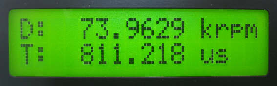

Gemessen wird im Grunde die Eingangsfrequenz; angezeigt werden Drehzahl
("D") und Zeit_pro_Umdrehung ("T") als 6-stellige Werte (gerundet). Die
Berechnungen werden mit den 'float'-Routinen des AVR-GCC durchgeführt;
das Programm benötigt ca. 5,4KB Programmspeicher.
Gemessen wird lückenlos - jede Sekunde ein neuer Wert bei 60 rpm - und
angezeigt werden maximal drei Ergebnisse/s; eine LED signalisiert eine
fertige Messung.

von m.n. (Gast)
Lukas schrieb:
> gibst du damit nicht auf beiden Zeilen das selbe aus?
Sieh Dir bitte weiter oben an:
"void zeige_x(float x,char zeige_periode)"
Bei 'zeige_x(frequenz,0)' wird die Drehzahl (ursprünglich die Frequenz)
und anderfalls die Periodendauer angezeigt.
Das obige Foto entstand bei ca. 1,2kHz Eingangsfrequenz; einmal x*60
skaliert und in der 2. Zeile mit 1/x.

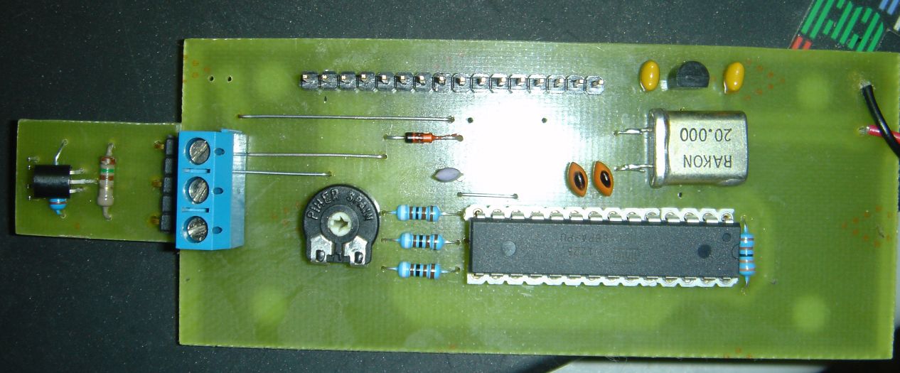

von Stephan H. (stephan-)
Hallo Leute,
da ich mal auf die Schnelle einen Drehzahlmesser brauchte, habe ich mal
fix ein 1-seitiges Layout gemacht. Nix schönes und ohne ISP. Das LCD
passt direkt oben drauf. Vielleicht kann es ja jemand brauchen.
Die Beleuchtung des LCD ist nicht vorgesehen, da ich es für
Batteriebetrieb vorgesehen hatte.
Stephan
m.n. schrieb:
> Eine neue Programmversion mit automatischen Abgleich auf ein
> 1Hz-Referenzsignal - am besten von einem GPS-Empfänger - ist fertig.
> Damit kann man den oben gezeigten Aufbau von Stephan Henning recht
> einfach abgleichen. Eine kurze Beschreibung dazu sowie .c-Quellcode und
> .hex-Datei sind hier zu finden.
> http://www.mino-elektronik.de/fmeter/fm_software.htm#bsp3
theoretisch schon. Praktisch schwierig.
Ich habe die Eingangsbeschaltung nicht veröffentlicht.
Als Eingang habe ich die vom Sprut veröffentlichte genommen.
Fototranse mit OPV (Modellbaudrehzahlmesser)
Nein die ist nicht auf dem Bild zu sehen. das war was anderes,
was ich da vorn dran hatte.
Stephan
funktioniert übrigens gut. Nur die Anzeige ist mir etwas zu hektisch
und macht zu größe Sprünge, was sich aber auf Grund des Prinzips
nicht viel ändern lassen wird. Möglich wäre eine gleitende
Mittelwertbildung zB. Wert neu = Wert alt *3 / Wert neu. Was allerdings
unweigerlich zu einer deutlich trägeren Anzeige führen würde, wenn sich
Wert alt und wert neu langsam annähern.
Es ist eben nichts perfekt. So wie wir Menschen.  :-)

von Laurin (wildatheart)
Hallo alle
Ich habe die Drehzahl-Schaltung gebaut (mit externem 20MHz Quarz). Ich
verwende am Eingang einen wie im thread besprochenen Hallsensor Typ
TLE4905. Der Prozessor erkennt die Impulse (Led), die ich mit einem
Magneten am Sensor gebe.
Jedoch scheint die angezeigte Frequenz und damit auch die Zeit nicht zu
stimmen. Es zeigt mit eine deutlich zu hohe Drehzahl an, wenn ich z.B.
im Sekundentakt den Hallsensor ansteuere.
Ich vermute, dass meine Prozessor-Clock nicht stimmt. Ich habe den
Atmega88 mit folgenden Fuses programmiert:
Ext. Full-swing Crystal; Start-up time PWRDWN/RESET: 258 CK/14 CK +
65ms; (CKSEL0110 SUT=01)
Brown-out detection level at VCC=4.3V
ergibt:
Low: 0x56; High: 0xDC; Extended: 0xF9
Hallo m.n.
Ich Idiot hatte vergessen die "divide clock by 8 internally* zu
unchecken. Jetzt schein die Frequenz zu stimmen. Sorry!
