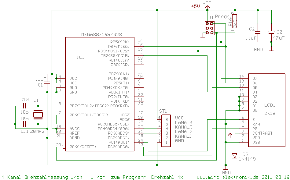

zur Schaltung:
Die Schaltung benötig nur wenige Bauteile: Atmega88 + LCD 16x2 +
Kleinteile
Die Signale werden an den Eingängen PC.2 – PC.5 (1.Kanal – 4.Kanal)
erwartet. Pullups sind aktiviert, sodaß Hallsensoren oder prellfreie
Signalquellen direkt angeschlossen werden können.
Die LC-Anzeige nebst Programmierstecker werden lt. Schaltbild
angeschlossen.

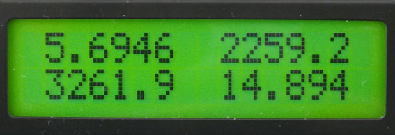

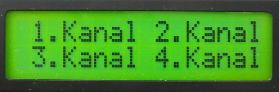

Nach dem langen Text noch zwei Fotos der Anzeige, die die Funktion
verständlicher machen.
1. Der Startbildschirm mit der Kanal-Zuordnung und 2. die Messergebnisse
mit 5-stelliger Auflösung auch bei sehr niedrigen Drehzahlen.
