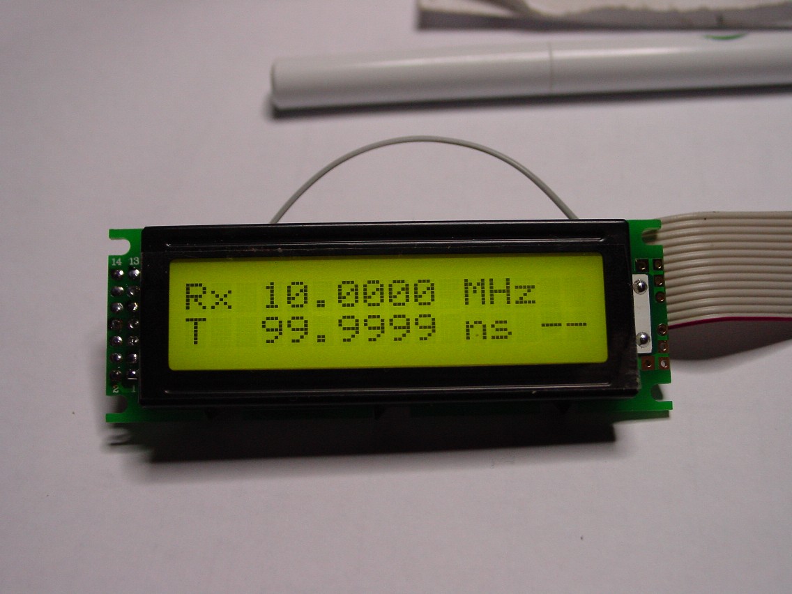

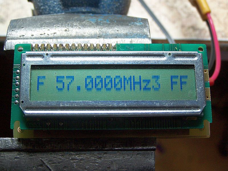

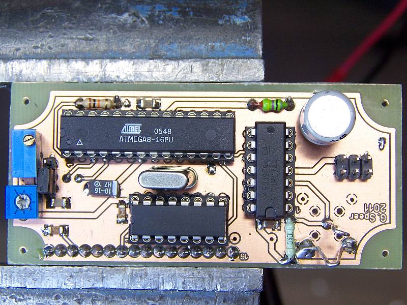

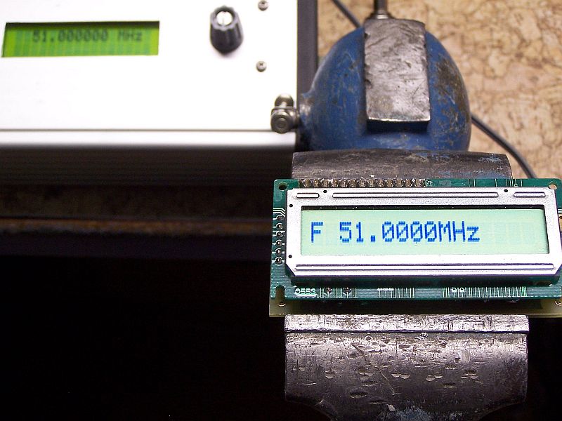

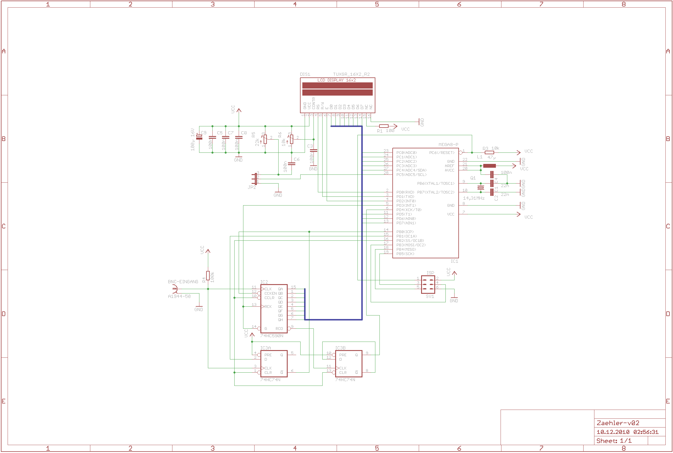

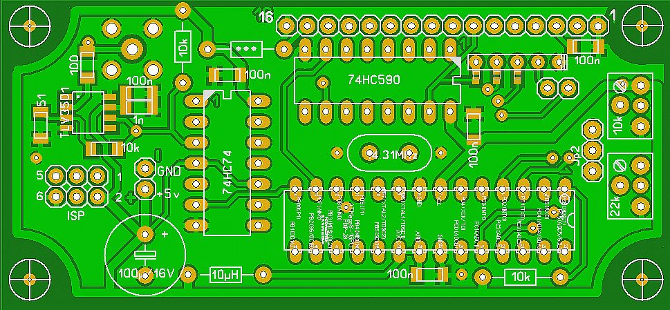

Hallo Welt,

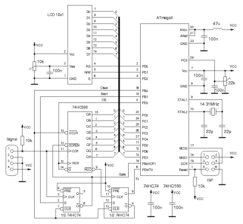

hier kommt ein Spielprojekt von mir: ein Frequenzzähler, der im Bereich
1Hz bis ~40MHz mit durchgängig 6 Stellen Genauigkeit arbeitet. An
Hardware steckt drin: 1xATmega8, 1x74HC74, 1x74HC590, LCD 10x1.
Das Meßprinzip ist eine Kombination von Frequenz- und
Periodendauermessung. Details finden sich im angehängten tar.gz.
Die Firmware ist ein Mix aus C und Assembler. Rein C ging leider nicht,
weil die Arithmetikroutinen aus der avr-libc den Code auf ca. 20kB
aufgeblasen hätten. Also habe ich ein bisschen Arithmetik in Assembler
gehackt :)
Das Projekt geht zurück auf eine Veröffentlichung aus der DDR:
"Schaltungssammlung für den Amateur", 5. Lieferung, 1989, Blatt 5-1 ff.
Zu finden bei http://www.raupenhaus.de/down/load.php. Damals war es ein
größeres TTL-Grab rund um einen U882. Der Code paßte damals in 1/2KB,
heute sind es etwas über 2K :-O
Kommentare sind erwünscht!
lg, XL

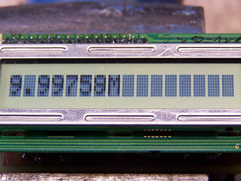

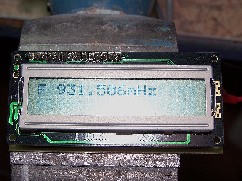

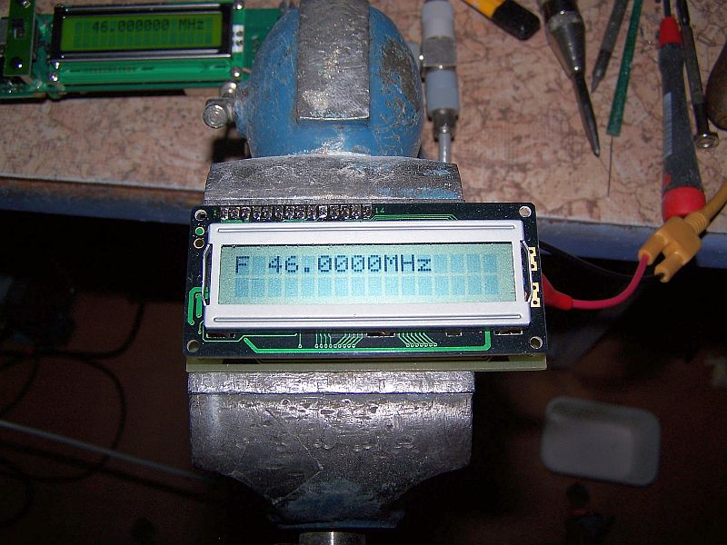

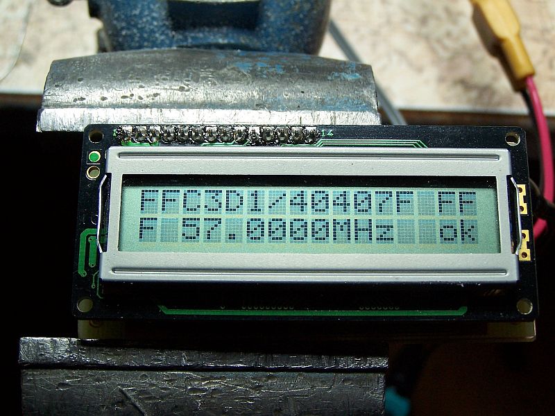

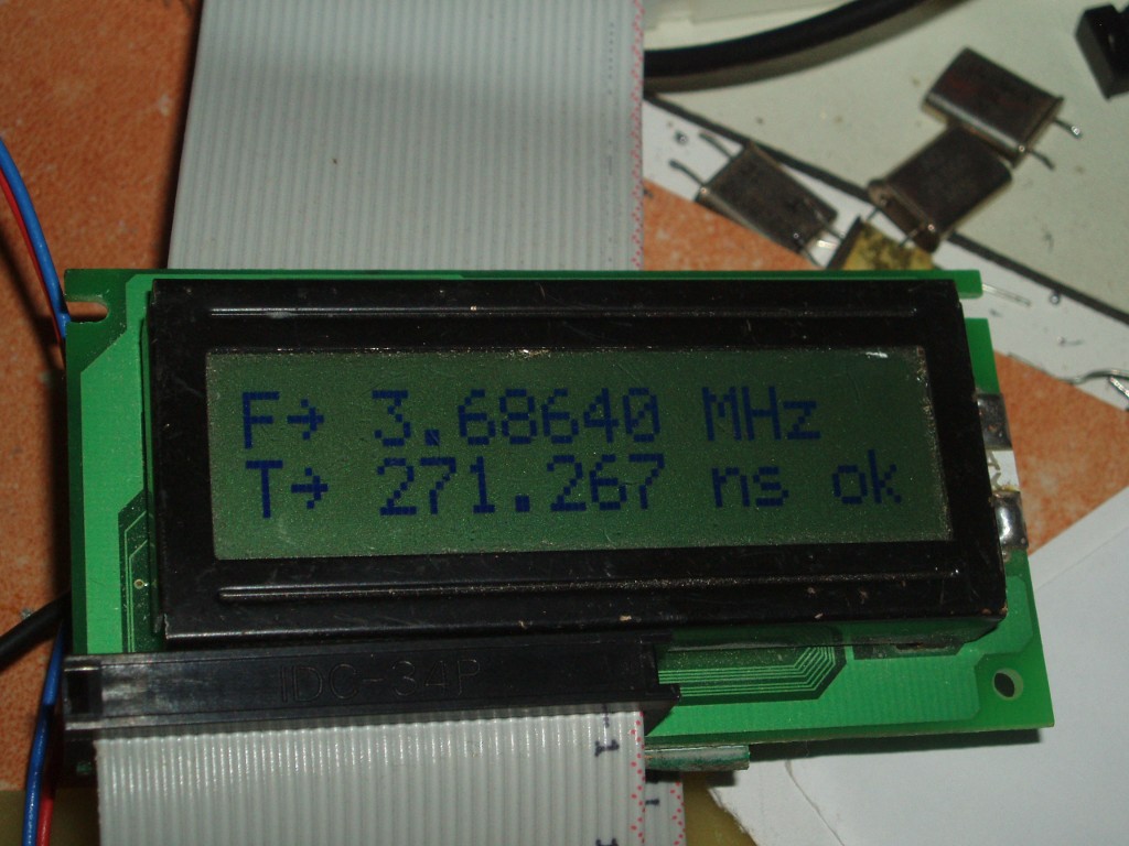

von ich (Gast)

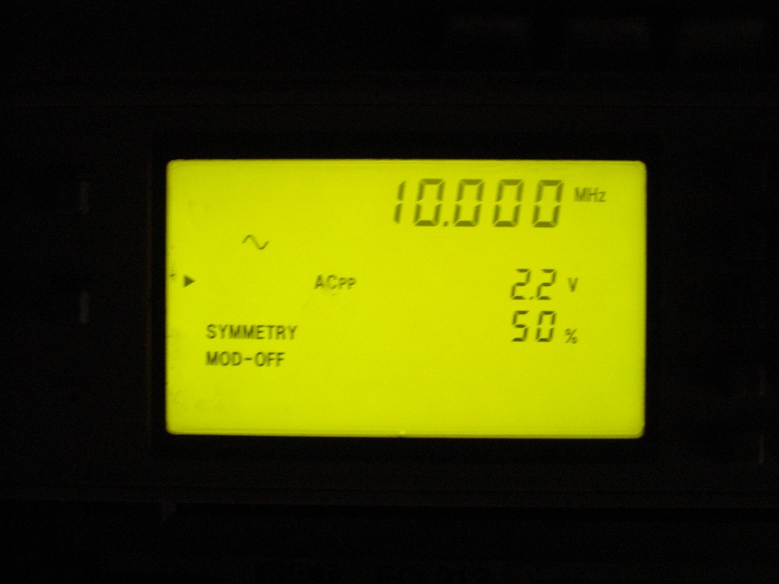

Wie genau ist das von dir gebaute denn?
Schonmal eine Vergleichsmöglichkeit gehabt?
von Axel S. (a-za-z0-9)
So genau wie du ihn kalibrieren kannst. Es sind zwei
Kalibrierungsmöglichkeiten vorgesehen:

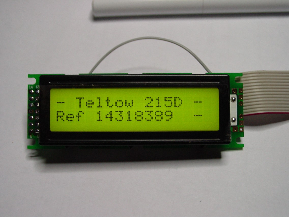

1. die verwendete Referenzfrequenz steht im EEPROM und kann unabhängig
von der Firmware verändert werden.
2. das Poti an PC5 erlaubt eine Justierung um +/-511 Hz.
Nein. Ein Frequenznormal steht aber auf meiner Projekte-Liste. Bislang
habe ich eine Handvoll XOs aus der Bastelkiste (von 1.8MHz bis 40MHz)
drangehängt und ca. den Mittelwert eingestellt :)
Mit einem nackten Quarz (wie der Prototyp hat) läuft dir das Dingens
sowohl mit der Zeit als auch mit der Umgebungtemperatur weg. Ein TCXO
oder OCXO behebt zumindest das Temperaturproblem. Mehr als die 6 Stellen
sind aber ohne ein gutes Frequenznormal nicht sinnvoll, obwohl eine 7.
Stelle von der Auflösung her drin wäre.
XL

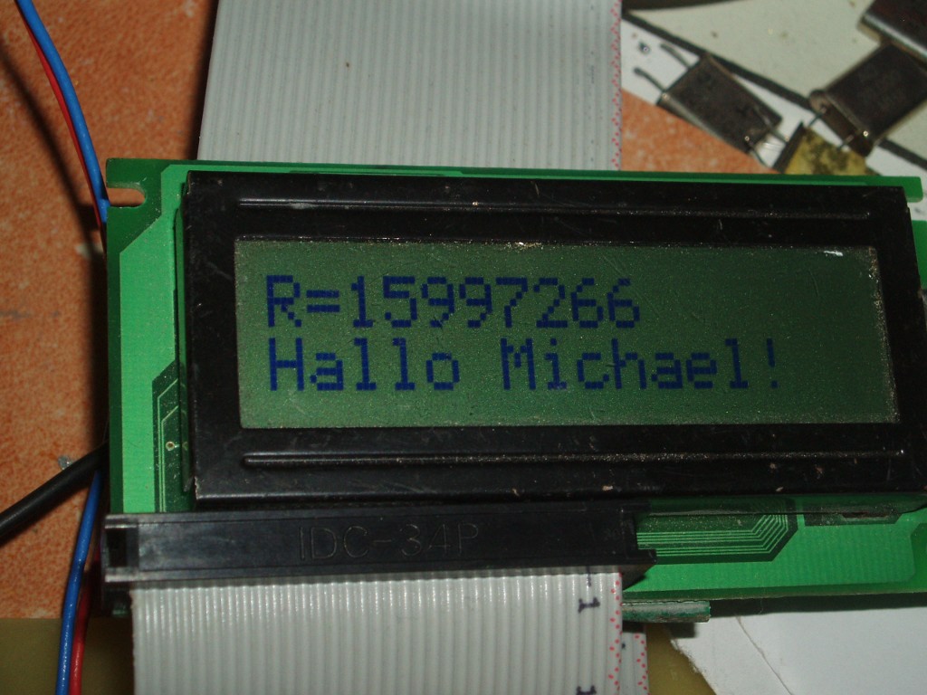

@ Axel
hast du den Frequenzzähler aus der Schaltungssammlung damals aufgebaut?
Ich hatte den mal zur Wendezeit angefangen und letztes Jahr
wiedergefunden und vollendet, aber leider zeigt er nur Mist an.
Moin,
Ja.
Meiner lag bis vor ca. 2 Jahren mit ganz ähnlichen Symptomen auf Eis.
Seitdem läuft er aber. Und zwar ganz hervorragend. Die abgedruckte
Firmware hat einen Fehler. Details habe ich verdrängt :)
Ich habe etliche Varianten der Firmware hier als Quellcode. Das
Original, ein minimal angepaßtes Original, eine schöne Variante mit den
Original-Algorithmen, eine neue Variante. Der Assembler ist ein Eigenbau
Meine Änderungen: Polarität der Treiber geändert (Segmente pnp, Digits
npn). Die Einheit wird mit 4 Einzel-LEDs angezeigt: Hz, kHz, MHz und
Unterlauf.
Wenn du mir deine Quarzfrequenz sagst und ob/welche anderen
Modifikationen du hast, kann dir ein Firmware-Image bauen. Schick mir ne
Mail.
XL

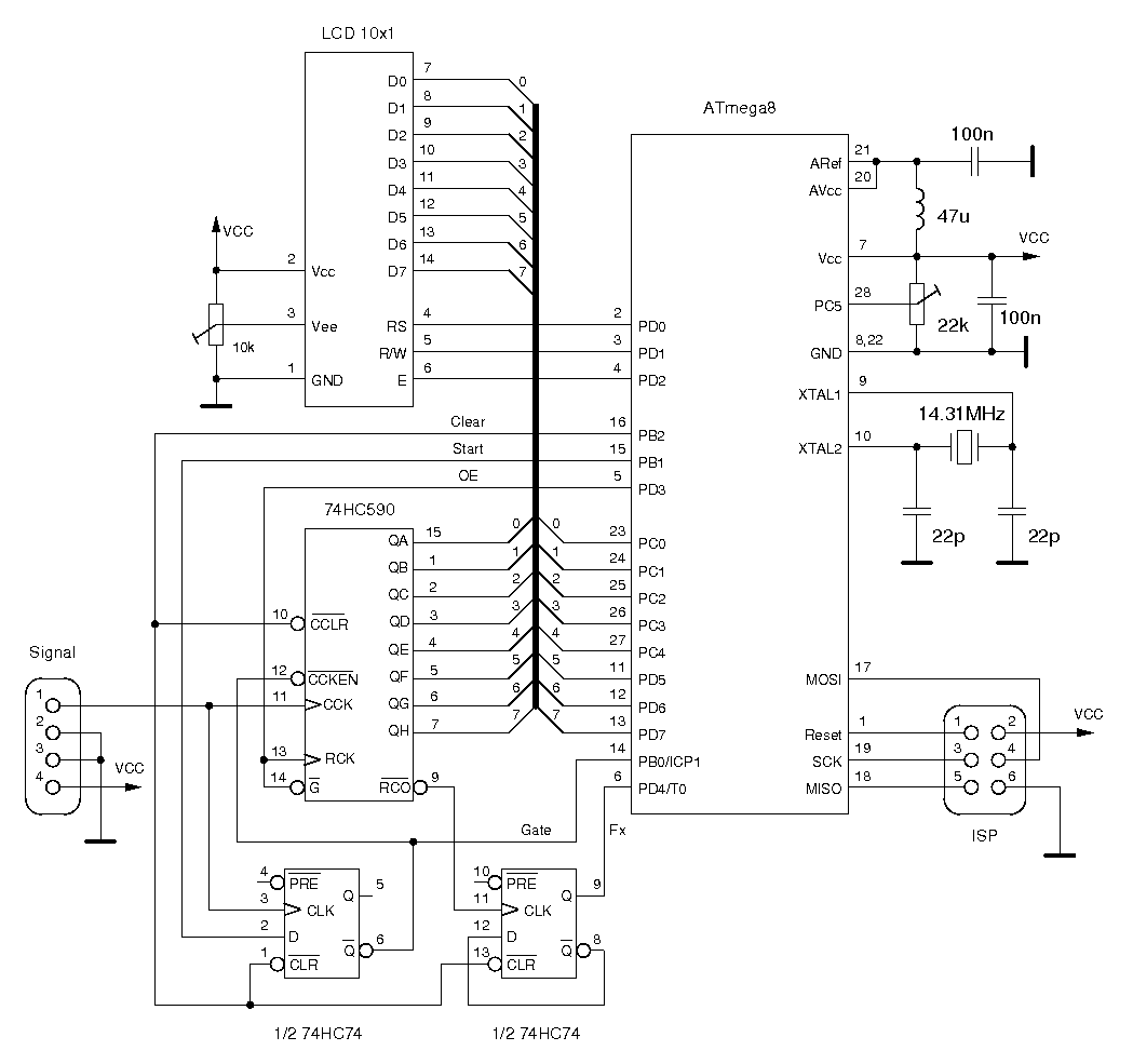

Hier also eine Beschreibung des Meßverfahrens. Das gibts auch nochmal im
tar.gz in RATIOMETRIC.txt (allerdings auf Englisch).
Der Zähler benutzt ein gemeinsames Tor, das zwei Zählerketten steuert.
Der eine Zähler zählt Impulse der unbekannten Meßfrequenz fx, der andere
Zähler zählt Impulse der Referenzfrequenz fref. Sei nun Nx der
Zählerstand des Fx-Zählers und Nref der Zählerstand des fref-Zählers.
Für geeignete Tor-Öffnungszeiten gilt dann:
bzw. umgestellt nach fx:
Was wäre nun eine geeignete Tor-Öffnungszeit? Zum einen sollte das Tor
synchron zur Meßfrequenz fx öffnen. Dadurch zählen wir immer ganze
Perioden  von fx und vermeiden so den +/- 1 Fehler, den wir bei
unsynchronisierter Torzeit sonst bekommen. Da wir das Tor nur entweder
auf fx oder auf fref sychronisieren können, müssen wir andererseits
eine genügend lange Torzeit wählen, um genügend Impulse von fref zu
bekommen. Wenn wir z.B. mindestens 1'000'000 fref-Impulse haben, dann
beträgt der systematische Fehler höchstens 1ppm.
Soweit zur Theorie.
In der Praxis ist da nur 1 Zähler - der für fx. Die ersten 8 Bit macht
der 74HC590, die eine (rechte) Hälfte des 74HC74 macht ein weiteres Bit
(vor allem, weil der Impuls an RCO des HC590 evtl. zu schmal ist, um den
ATmega8 sicher zu triggern). Die restlichen Bits machen Timer0 und ein
weiteres Byte per Software. Wenn fx sicher unter 1/2 F_CPU liegt, dann
kann man den 74HC590 einsparen (braucht aber ein Gatter als Tor - nix
gewonnen)
Der Zähler für fref nutzt die Capture-Einheit und Timer1. Dazu muß man
erst die Tor-Logik verstehen. Die zweite (linke) Hälfte des 74HC74 ist
das Tor-Flipflop. An D liegt das Signal "Start" - im Prinzip das
unsynchronisierte Tor-Signal. Über CLK wird das Tor mit fx
synchronisiert und über /Q wird der 74HC590 freigegeben. Gleichzeitig
werden die fallende Flanke (Tor öffnet) und die steigende Flanke (Tor
schließt) von der Capture-Einheit festgehalten. Dazu noch die Anzahl der
Timer1-Überläufe dazwischen und fertig ist der Zähler für fref.
Die Firmware hält das Tor nun mindestens so lange auf, bis ca. 4'000'000
Impulse im fref-Zähler sind (bei 14.31MHz dauert das ca. 0.28 sec). Dann
schließt die nächste steigende Flanke von fx das Tor. D.h. bis ca. 10Hz
ist die Torzeit ca. 0.3 sec, maximal 1 sec beim Minimum von 1Hz. Aber
immer ein ganzes Vielfaches der Periodendauer von fx.
Das absolute Minimum für fx ist fref/(16*1024*1024) = 0.853Hz. Das
deswegen, weil der fref-Zähler 24 Bit lang ist (maximal 16*1024*1024-1).
Die obere Grenze ergibt sich analog: der fx-Zähler ist auch 24 Bit lang.
Während der 4 Mio fref-Impulse dürfen max. 16 Mio fx-Impulse auflaufen
bevor der fx-Zähler überläuft. Damit darf fx nicht größer werden als
4*fref. In der Praxis macht die 74HC-Logik vorher dicht.
Wenn das Tor wieder geschlossen ist, werden die Zähler ausgelesen und fx
nach obiger Formel berechnet. Der systematische Meßfehler ist dabei
kleiner als +/- 0.25ppm. Dazu kommt der Fehler von fref.
Wenn man die Meßzeit auf 10'000'000 fref-Impulse verlängert (Torzeit 0.7
sec), dann liegt der systematische Fehler unter 0.1ppm und man kann 7
Stellen anzeigen. Vorausgesetzt natürlich, man kennt fref genau genug
und fref driftet signifikant weniger über Zeit und Temperatur.
Ich habe fertig :)

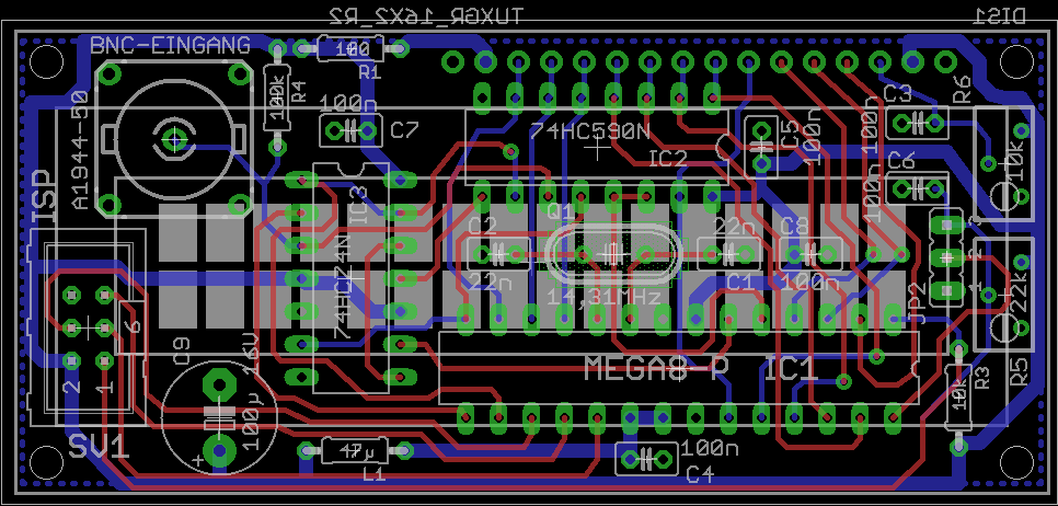

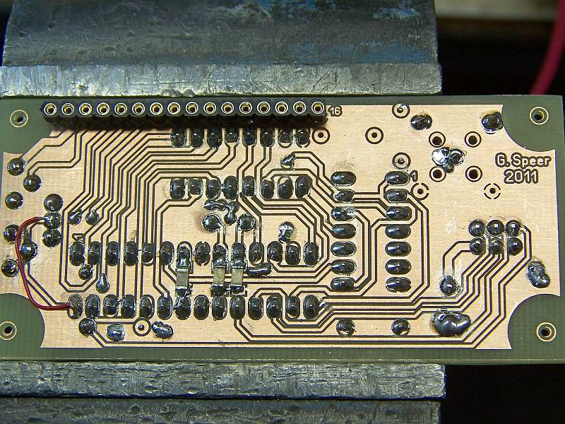

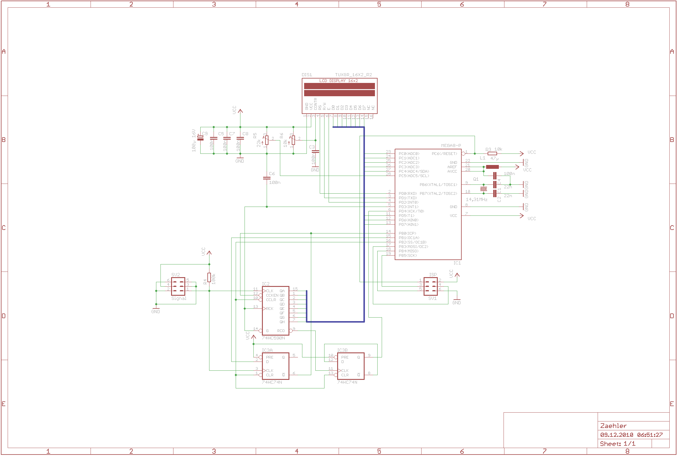

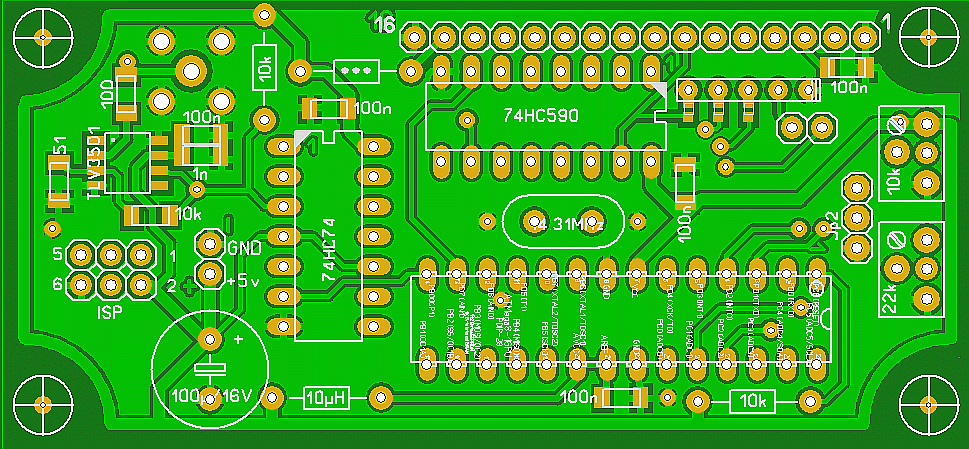

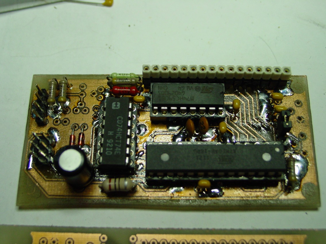

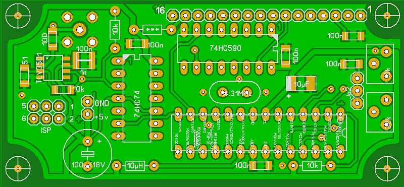

Nachtrag: es sind noch ein paar Fehler im Schaltplan:
1. der Pullup an Reset fehlt
2. dito ein Pullup an fx (Connector "Signal", Pin 1)
3. Pins 4 und 10 (/PRE) des 74HC74 liegen an Vcc, offen lassen geht zwar
bei TTL, aber nicht bei 74HC
4. die Abblock-Cs für '74 und '590 sind nicht eingezeichnet
(5. ich hab auch PC5 des ATmega und Vee des LCD noch 100n gegen GND
spendiert. Und es gibt ein paar "Angst-Pullups" - siehe Fotos)
PS: Ich habe mehrere Anläufe gestartet, den Schaltplan mit Eagle
(Freeware) oder gschem zu zeichnen. Ohne Erfolg. Schließlich bin ich zum
Altbewährten (xfig) zurückgekehrt. Liegt das an mir, oder sind besagte
Programme einfach nur schlecht?
XL

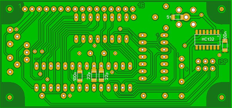

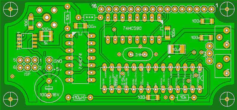

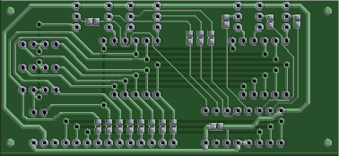

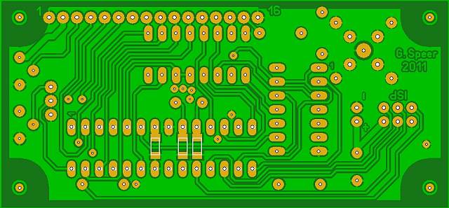

von Christian S. (schrotti1000)
Hallo
habe heute Nacht mal den Schaltplan mit Eagle gezeichnet.
Ich hoffe es sind keine Fehler drin :-)
Wenn Interesse besteht werde morgen Nacht mal Layout fertig machen.
Schrotti

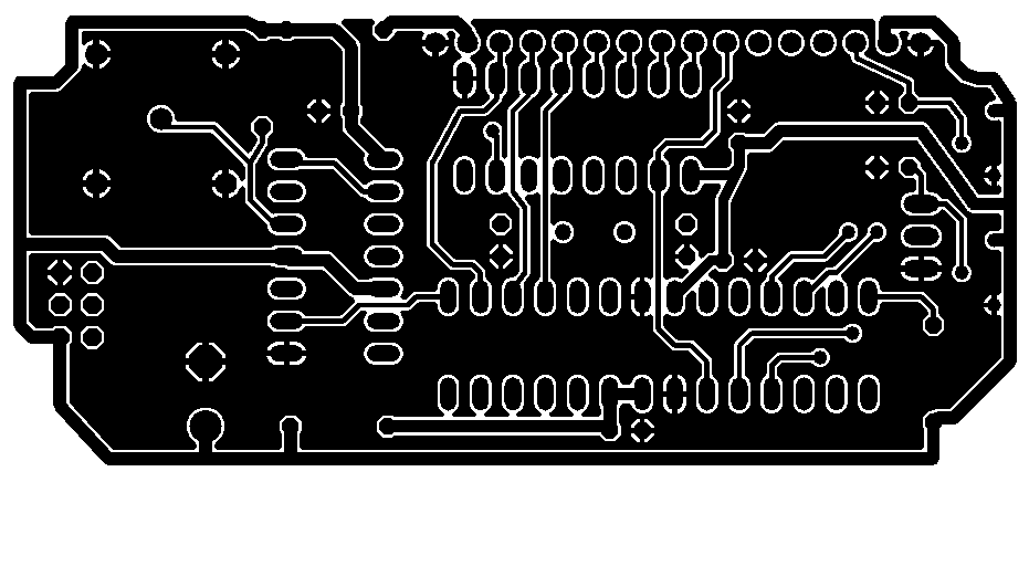

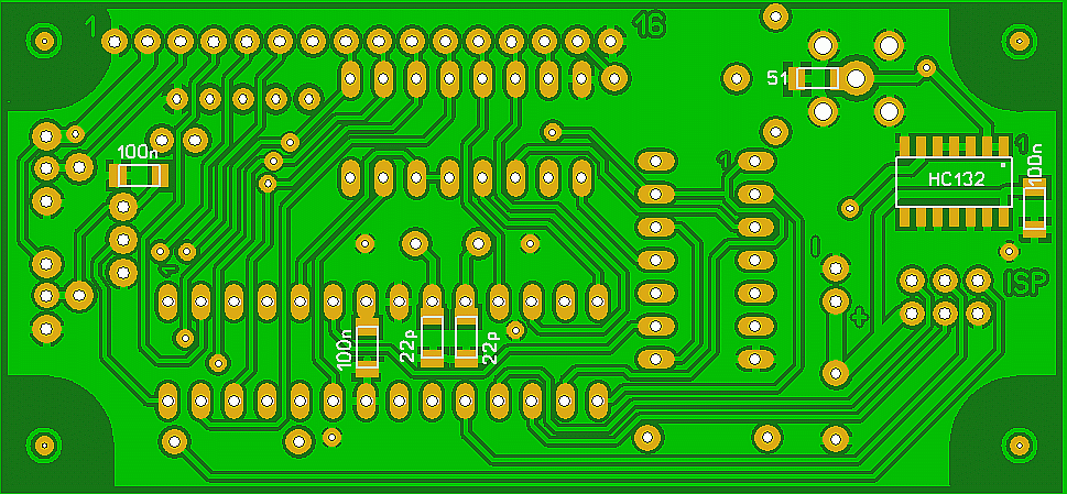

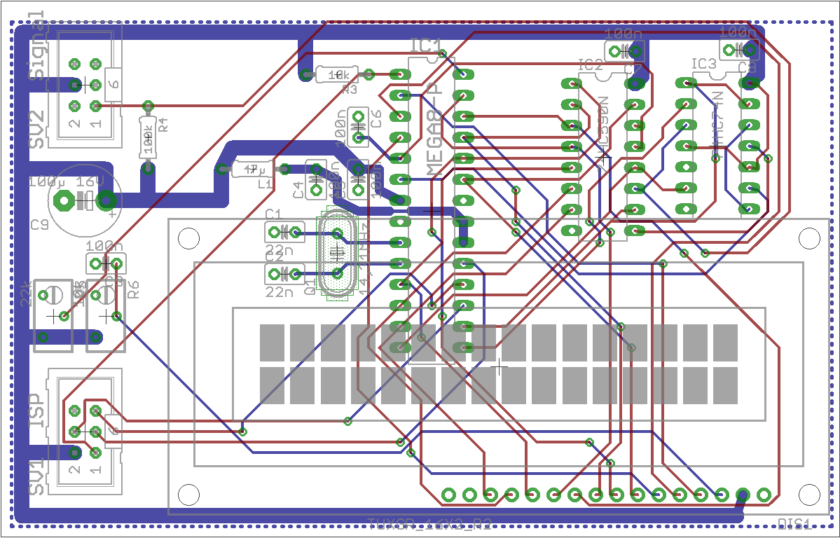

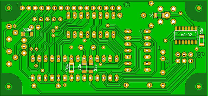

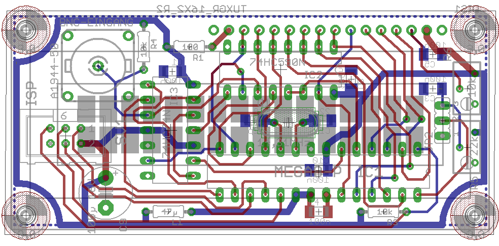

Guten Morgen
habe jetzt das Layout fertig gemacht.Für meine erste Arbeit mit
Eagle schaut es gar nicht so schlecht aus. Warscheinlich mit lauter
Anfängerfehler voll. Deswegen Kritik sehr erwünscht.
von Maik F. (sabuty) Benutzerseite
Dann stell' bitte ein PNG für den Schaltplan und eins für das Board mit
ein. Dann schau' ich mir das auch an.
Danke für den Hinweis :-)
C6 ist seltsam und im Originalplan nicht vorhanden?
Eventuell Vorwiderstand und Beschaltung für LCD-Hintergrundbeleuchtung
einplanen? (Pin 15+16)
Wenn du mit dieser Platine wirklich bis zu 40 MHz Rechteck messen
willst, würde ich die Signalführung des Eingangssignals nochmal deutlich
überarbeiten. D.h. vor allem kürzer machen. Ob hier eine normale
Pin-Header Verbindung noch sinnvoll ist, wage ich auch zu bezweifeln.
Zumindest über eine BNC-Buchse sollte man nachdenken.
Im Layout sind einige 90°-Knicke, die man zumindest als "unschön"
bezeichnen kann.
Auch wenn man es sich einfach macht und keinerlei GND-Leitungen im
Layout einfügt und es nach "die Massefläche wird's richten"-Mentalität
routet, sollte man doch im Hinterkopf behalten, dass man so keine
optimalen Stromschleifen hinbekommt. Speziell IC2 ist katastrophal, da
die Massefläche unter dem IC durch Signalleitungen komplett durchtrennt
ist. Ok, links herum geht es, da ich aber nicht weiß, die deine
Massefläche ausehen wird (isolate Wert?), kann man das nicht
abschließend beurteilen. Vllt. einfach mal die GND-Leitungen reinmalen
und schauen.
C4 ist zu weit von AVCC weg, der sollte sich rechts vom AtMega
aufhalten, nahe am Pin.
Willst du die Platine selbst fertigen? Dann sind die Vias unter den ICs
evtl. unpraktisch. Wenn du die Platine fertigen lassen willst, könnte
man über SMD nachdenken. Dann passt die ganze Schaltung locker unter das
Display...
Da R5 (Poti) dem Abgleich dient und die das Signal über das halbe Board
routest, wäre ein Kondensator am Ausgang des Potis auch nicht verkehrt.
Aber: Im Großen und Ganzen für die erste Arbeit mit Eagle nicht
schlecht, an den VCC-Leitung sieht man schon, dass du mit etwas Planung
an die Sache herangegangen bist.
@Christian:
Danke daß du dir die Mühe mit Eagle gemacht hast.
Zum Schaltplan: C6 gehört da nicht hin.
Zur Platine: zu groß :) - aber im Ernst, die sollte möglichst genau so
groß sein wie das LCD, damit man da ein hübsches Sandwich bauen kann. Es
wäre zu überlegen, die Platine und das Display "Rücken an Rücken" zu
montieren, dann dürften sich auch die 8 Datenleitungen zum Display
leichter legen lassen.
Das 40MHz Signal ist nicht ganz so kritisch, wie Maik meint - immerhin
hat es HC Pegel. Beim Testen habe ich auch problemlos 40MHz aus einem XO
mit 1m Meßstrippen über den Tisch geführt. Trotzdem kann es natürlich
nicht schaden, die folgenden Leitungen kurz zu machen:
- fx
- alles am Quarz
- das analoge Kalibrierungssignal. Dem könnte man übrigens einen Jumper
spendieren, mit dem man PC5 wahlweise an GND legen kann.
XL

von Padex (Gast)
Hallo Axel!
Großartig das ganze kleine Projekt.
Das ist mal etwas, was von der Theorie zwar schon etwas älter ist,
aber in der Praxis wohl nur von wenigen bisher genutzt wurde.
Ich kann das Ganze vielen anderen ans Herz legen und empfehlen, sich
mehr damit zu beschäftigen.
Die Idee mit dem ATMEGA8 und dem Portsplitting war die Idee,
die mir noch fehlte. DANKE!
Ich habe dieses Meßverfahren hier schon seit 8 Jahren auf einem
betagten AVR8515 so ähnlich laufen.
So jetzt kommt aber eine wichtige mich interessierende Frage.
Funktioniert dein Hardwareverfahren auch wirklich???
Als ich vor vielen Jahren das mit dem 74590 als VorTeiler/Zähler
ausprobiert hatte, entstand ein Problem:
 Der Übertragstakt RCO kam immer zu früh, so das bei bestimmten
 Meßfrequenzen falsche Anzeigen erfolgten. Der 74590 zeigte noch
 255 an, während der Softwarezähler schon um 1 weitergeschaltet hatte.
 (Problem: Flankenrichtung und Kopplung Synchronzähler-Asynchronzähler).
 Ich hatte es damals (und so auch noch heute) mit einem MonoFlop 74123
 gelöst (200µs Verzögerung o.ä.).
 Deine Version mit dem 7474 als "9.Bit" habe ich so aber nie hin-
 bekommen?
Meine Frage: Kennst Du dieses Problem? Wie hast Du es gelöst?
PS: Ich kann im Moment deine ZIP-Datei nicht öffnen, weil mein
    Rechner hier einen schlechten Stand hat und hoffe das der noch
    ein paar Stunden durchhält, bis vielleicht eine Antwort kommt.
Axel mach bitte weiter an diesem schönen Projekt.
Hallo
habe den Fehler in meinen Schaltplan beseitigt.
Einen BNC Stecker, Jumper und Beleuchtung eingefügt.
Sowie die Platine passend verkleinert.
Bitte um weitere Kritik :-)
Schrotti
Das Platinenformat gefällt so besser ;)
Das einzige, was mir beim schnellen Drüberschaun noch aufgefallen ist:
Die Leitung unter dem Quarz kannst du auch rechts von der rechten
Lastkapazität des Quarzes verlegen, das muss nicht unter dem Quarz
durch. Und wenn du das machst, kannst du auch gleich noch den rechten
Quarz-Kondensator 90° im UZS drehen und den linken 90° gegen den UZS,
damit deren Massepins näher an den uC rankommen.
Ein PNG vom Board mit der Massefläche wäre auch interessant, ich bin
nach wie vor etwas skeptisch, was die Anbindung diverser GND-Pins
angeht...
Mehr habe ich gerade nicht zu meckern.

Blackbird
von ulrich (Gast)
Bei der Platine kann man auf die Induktivität für AVCC verzichten - so
kritisch ist das AD-wandler da nicht.  Die Abblockkondensatoren an den
ICs sind da wichtiger. So sind die Masseleitungen einfach zu lang, und
die Störungen werden stark in die zerfranste Massefläche eingekoppelt.
Vor allem beim µC sollten die Kondesatoren wirklich so dicht wie möglich
an die Pins - nicht mehr als ein paar mm weg. Der Kondensator unter dem
µC ist ok, der drüber ist schon zu weit weg.
Ggf. auch die Kondesatoren als SMD, wenn der Platz knapp wird.

>Wo bekommt man den Sourcecode der mino-elektronik-Lösung her?
Einmal nach rechts und links geklickt:
http://www.mino-elektronik.de/fmeter/fm_software.htm
Moin Padex,
Klingt so, als hättest du auf die fallende Flanke von RCO getriggert.
Das ist falsch. Schau in das Datenblatt des '590 (das von TI ist IMHO
besser). RCO geht auf L wenn der '590 von 0xFE auf 0xFF schaltet und
zurück auf H wenn er von 0xFF auf 0x00 springt. Ein asynchroner Zähler
dahinter muß also mit der steigenden Flanke von RCO weiterschalten. Wenn
man mehrere '590 kaskadiert, wird übrigens CCLK aller Stufen verbunden
und von RCO nach CCKEN kaskadiert.
Das ist ein böser Würgaround...
>  bekommen?
Eigentlich war der Plan, den ATmega mit QH des Vorteilers zu triggern.
Das geht aber aus 2 Gründen nicht:
1. das Latch im '590 ist flankengetriggert. Selbst wenn man CCLK und
RCLK verbinden würde, würde QH einen Takt zu spät updated.
2. wenn man während der laufenden Messung auf das Display schreiben will
(das ist in der Entwicklungs/Debugphase extrem hilfreich), dann muß man
die Ausgänge des '590 inaktiv schalten.
RCO direkt an den ATmega geht aber auch nicht, weil der Impuls an RCO
nur eine Periode von fx lang ist. Um den ATmega damit sicher zu
triggern, dürfte fx nicht größer als der MCU-Takt sein.
Da kam das zweite FF im '74 gerade recht. Freundlicherweise schaltet es
auch mit der richtigen Flanke (der steigenden).
Etwaige Verzögerungen durch die asynchrone Stufe (und viel mehr durch
die Synchronisierung/Flankenerkennung im ATmega) sind solange
unkritisch, wie man nach dem Schließen des Tors noch genügend Zeit
verstreichen läßt, etwaige Interruptanforderungen reinkommen zu lassen.
Die ISR für ICP1 allein ist schon lang genug, um das zu gewährleisten.
Da der '590 in Hardware gesperrt wird, kann für fx kein überzähliger
Interrupt kommen. Für fref hingegen schon. Wenn zwischen "Tor schließt"
und dem folgenden CLI noch ein Timer1-Überlauf passiert, dann zählt fref
(viel)  zu weit. Deswegen macht die Capture-ISR diese Interrupt-Quelle
auch zu.
und jetzt sehe ich doch eine Fehlerquelle. Wenn ICP1 genau beim Überlauf
von Timer1 triggert, dann wird der Timerüberlauf übersehen (die ISR
disabled & cleared das entsprechende Bit - irgendwie war ich die ganze
Zeit der Meinung, der Überlauf-Interrupt wäre höher priorisiert als der
Capture-Interrupt). Aber das ist leicht zu reparieren.
Aus
        /* rising edge = gate closes */
        register uint16_t tmp= ICR1;
        if (tmp < nref.w[0]) {
            --nref.b[2];
wird
        if (tmp == 0) {
            ++nref.b[2];
            --nref.b[2];
also gut daß wir darüber gesprochen haben ;)
XL
hier ein Update des tar.gz mit ein paar Korrekturen:
1. Software-Fix für ICP1/TOV1 Interrupts
2. Schaltplan-Fixes
 - pullups hinzugefügt
 - /pre des '74 beschaltet
 - Abblock-Cs hinzugefügt
 - an ISP waren Reset und MISO vertauscht
XL

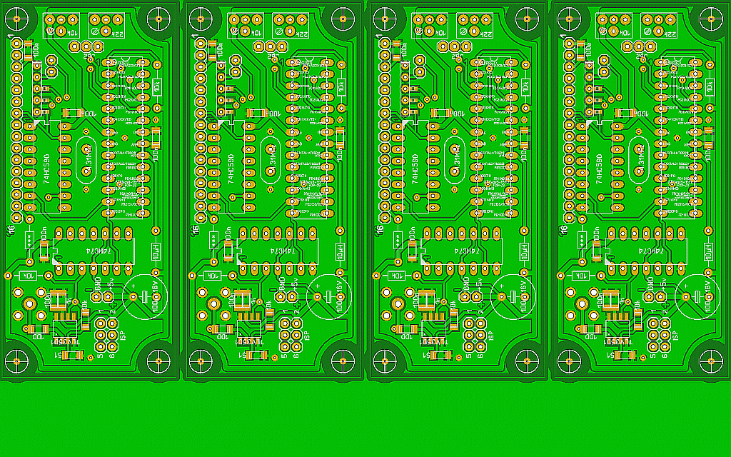

von Padex (Gast)
@ Axel
Danke für Deine Erklärungen zum 74590. Habe mir das Datenblatt
bei TI nochmal angesehen. Damals muß ich wohl doch etwas falsch
interpretiert haben. Das Monoflop fliegt jetzt bei mir raus. War
ja sowieso nur eine "halbe Sache".
Also Entwarnung auch für die anderen. Dein Konzept geht so auf.
Nochmals Gratulation!!!
Es macht schon Spaß, wenn man einen 27,1234 MHz-Quarz-Oszillator
mit 6 Dezimalteilern dahinter messen kann und immer die gleiche
Zahlenfolge auf dem Display erscheint.
     27,1234    MHz
      2,71234   MHz
      0,271234  MHz
      27,1234    Hz
Das war für mich ein wichtiges Testkriterium.
@Christian
Falls Du auf die besonders ausgefallene Idee kommen solltest,
die Leiterplatte auch fertigen zu lassen, würde ich schon mal
vorab 3 Stck. bestellen wollen.
Frage doch mal hier im Forum, wer denn da noch Interesse hätte.

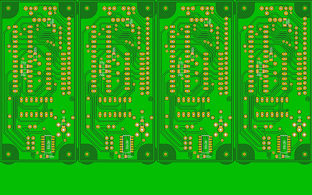

Hi
wollte schon welche fertigen lassen von den Platinen.
Werde noch ein paar Fehler im Schaltplan und Platine korrigieren.
Und mich mal um die böse Massefläche kümmern :-)
Heute Nacht geht's weiter.
So
bitte schön. Wobei ich gemerkt habe das meine Massefläche
doch recht zerstückelt ist ... Doch mal in SMD machen, habe ja noch Zeit
bis Morgen.
Schrotti
von ulrich (Gast)
Als SMD wird das mit der Massefläche nicht unbedingt besser. Man hat
sogar eher weniger Platz zur Verfügung um die Leitungen zu sortieren. So
schlimm sieht das doch noch nicht mal aus - die paar wirklich schlimmen
stellen sollten sich beheben lassen ( z.B. der Kondensator an GND/VCC
des µC).
Was etwas helfen würde, wäre einiger der Ablockkondensatoren in SMD, auf
der Unterseite zu haben. Die Mischung SMD und bedrahtet ist im
Hobby-bereich kein Problem - lässt sich nur nicht gut maschinell löten.
Der einzig kristische Teil ist der Quarz mit den Verbindungen. Der Rest
ist Digital.

von ulrich (Gast)
40 MHz sind schon relativ optimistisch für einen 74HC590.  Für eine hohe
Frequenz müsste man da ggf. eher nach der AHC, VHC Version suchen.
Wenn das Layout bei den Abblockkondensatoren Probleme macht, notfalls
einen bedrahteten Kondensator direkt zwischen die Pins, auf die
Unterseite löten. Nicht schön, aber dafür der direkte Weg. Es gibt sonst
auch spezielle Sockel wo der Kondensator schon drin ist.

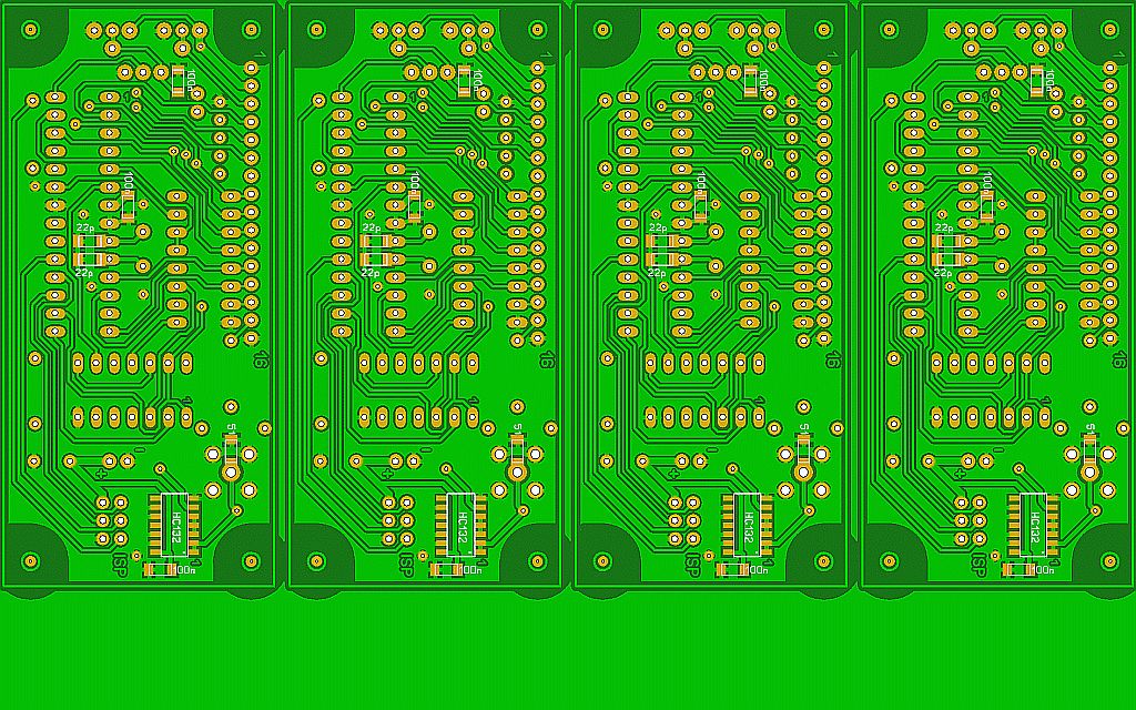

Ok
werde noch mal das Layout überarbeiten. Wenn keiner was dagegen hat wegs
SMD bestücken werde ich mal die Kondensatoren auf die Rückseite legen.
@Peter Sieg: Hört sich gut an. So 30 Stück werdens schon werden :-)
mh brauch ich dann ne andere Eagle Lizenz ?
Schrotti
Ja. Sowohl für den HC74 als auch für den HC590 gibt das Datenblatt fmax
mit ca. 35MHz an (je nach Hersteller leicht verschieden). Im Test haben
beide 40MHz Oszillatoren, die ich gerade da hatte, sofort funktioniert.
Und das mit fliegendem Anschluß (1m Meßstrippe quer über den Tisch). Mit
64MHz passierte dann nix mehr. Zumindest der HC74 scheint das dann nicht
mehr zu mögen.
> Für eine hohe Frequenz müsste man da ggf. eher nach der AHC, VHC Version suchen.
Scheint es nicht zu geben. Noch nicht mal als 74AC :(
Man könnte das ja umdesignen. Wenn man das LCD im 4-Bit-Modus anspricht,
bekommt man 4 Pins für den Direktanschluß des Vorteilers. OE braucht man
dann nicht. Macht Pin #5. Mit fx hätte man dann 6 Pins für den
Vorteiler. Bräuchte man einen schnellen Zähler >=6 Bits mit Clock-Enable
und Reset. Gibts das?
XL

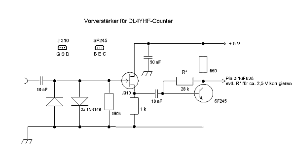

von Charly B. (charly)
danke Scrotti f. die files,
f. meinen Geschmack fehlt da noch ein HF-Vorverstaeker
um auch kleine Signale messen zu koennen
(event. dahinter ein 74F74, geht bis ueber 100Mhz)
viel spass & erfolg beim layouten
vlg
Charly
von ulrich (Gast)
Es fehlt ein Vorverstärker und vor allem noch so etwas wie ein
Schmidt-trigger für die Wandlung von einem potentiell analogem Signal
auf einen sauberes Rechtecksignal.
Für einen einfachen Zähler reicht das so ja auch. Man sollte nur wissen
das die 40 MHz nicht sicher sind und sich nicht wundern wenn es da nicht
mehr geht.
Für die wirklich hohen Frequenzen könnte man einen Teiler ggf. auch
einfach vor die ganze Schaltung schleifen. Man verliert ja nichts an
Auflösung, nur die ganz niedrigen Frequenzen gehen dann nicht mehr.
Das einzige wäre, das der µC weiß ob der Vorteiler drin ist oder nicht -
ggf. könnte der µC den Teiler auch bei Bedarf abschalten kann (erst mit
Teiler messen, wenn nach etwa 1/100 s noch keine Pulse ankommen, kann
der Teiler sicher raus).
Wenn man akzeptiert das der µC je nach Frequenz den Vorteiler an oder
abschaltet, kann man eigentlich auch auf den externen Auslesbaren Zähler
und die Flipflops verzichten - bis etwa 100 kHz (in ASM ggf. auch etwa
400 kHz) kriegt der µC die Messung auch ohne externe Logic genauso gut
hin. Wenn man will sogar etwas besser.

genau dieser Vorverstärker drin. Ich habe den Schaltplan nicht mehr in
meinen Unterlagen gefunden, aber dank Raupenhaus isser wieder da!! Nicht
in der gleichen Sammlung, sondern in der vierten von 1986, Kapitel 3-1
"Vorverstärker für digitale Zähler".

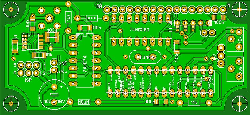

So
habe nun die Platinen auf einen Teil SMD und Bohrlöcher umgestellt.
Sowie die Designrules von Bilex benutzt. Wenn keiner mehr einen
Schnitzer
findet, werde ich mal einen Prototypen ätzen.
Schrotti
Hi Schrotti,
sorry, i konnts nicht lassen ;)
hab a bissel geaendert, meiste bahnen
nach unten (besser f. den 'selbstaetzer')
auf beide seiten ein Polygon, weniger
aetmittelverbrauch und gleichmaessigeres aetzen
(und weniger Abfall)
ein paar DK's zum festloeten des Quarzes,
ach was, schaus dir einfach mal an
vlg
Charly
Hi Charly
schaut gut aus :-)
Auf die 2 Layer wäre ich net gekommen.
Werde mal morgen ein bischen Ätzen.
Ähm und Teile bestellen...
Schrotti
So
Prototype wird noch ein bischen dauern :-(
Habe keine Platinen mehr daheim. Heute erst bestellt.
Schrotti
von Jörn P. (jonnyp)
Hab heut grad mal rein geschaut: Ist es Absicht, das AREF mit AVCC
verknotet ist??
> verknotet ist??
Ja

von Günter N. (checkit)
Habe mal über das smd Layout geschaut und da ist mir aufgefallen, dass
die smd Kondensatoren C8, C10 und C11 unter dem Mega8 nur einseitig
angeschlossen sind. Ich denke mal da fehlt noch der GND Anschluß.
Günter
von Christian K. (at90s2313)
Hallo Uwe,
Uwe S. schrieb:
> ich habe mich gerade auch in das Projekt eingelesen und es gefällt mir
> besser als meine bisherige Baustelle:
> Zum 20-MHz-TCXO, leider gibt die aktuelle Firmware einen Fehler aus, das
> liegt an diesem Code
> #if F_CPU > (16*1024*1024-512)
> #error "F_CPU is too big! Must fit in 24 bits"
> #endif
> Wobei natürlich eine Änderung auf 20UL*1024*1024 dann funktioniert.
> Ein Problem macht auch noch in lcd.c diese Zeile,
int long __count
 in der Funktion _delayFourCycles.
> Meine Änderung:
> # neu 2011-01-03
> static inline void _delayFourCycles(unsigned long __count)
> Für mich stellt sich noch die Frage, ob wir den Code noch auf den
> atMega48 portieren, da die atMega8PU-16 Preise stark ansteigen.
Ich bezog mich eigentlich auf den hier zwischendrin genannten Zähler
von MiNo:
Beitrag "Re: Frequenzzähler 1Hz - 40MHz"
http://www.mino-elektronik.de/fmeter/fmeter.htm
http://www.mino-elektronik.de/download/fmeter20.zip
Für diesen Zähler gibt es keinen Quellcode, nur eine fertige HEX-Datei
für den ATtiny2313. Lediglich von einem rudimentären Beispiel gibt es
den Quellcode. Aber irgendwie muß MiNo ja seine Brötchen verdienen ;-)
In Bezug auf die Quelloffenheit und Erweiterbarkeit ist Axels Projekt
vorzuziehen. Allein die zusätzliche äußere Zählerlogik mit dem 74HC590
hat mich bisher von einem kurzfristigen Nachbau abgehalten.
Christian.
Auch bei den anderen smd Kondensatoren C1-C5 fehlt ein Anschluß ...
ist das so richtig????
Günter
moin moin Günter
tipp mal in der Commandozeile nach dem laden des Boards:
rats <enter>
vlG
Charly
> moin moin Günter
> rats <enter>
OK das wars ..... alles in Ordnung
von Peter S. (petersieg)
@alle: Auf Basis smd2.brd (37,5 x 86,6 mm) würden 2-lagige Platinen mit
Lötstoplack, verzinnt, durchkontaktiert und elektrisch geprüft in etwa
kosten:
Stück  Einzelpreis €
20     7
40     4
Falls das dann mal interessant werden sollte.. bitte Mail.
Und dann sollten wir auch mind. einen Artikel zusammen stellen,
in dem Schaltplan, Board, Teileliste etc. zusammen gefasst sind.
Gruß,
Peter

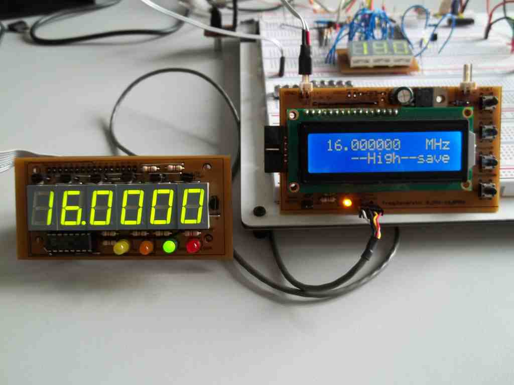

von Uwe (de0508)
Hallo Axel und Mitleser,
ich habe mich als Frequenzanzeige für eine 8-stellige 7 Segment LED
Anzeige entschieden. Dafür habe ich heute die Platine fertig layoutet.
Das kann extern an den Frequenzzähler angeschlossen werden !
Warum? ich stehe auch auf 'oldstyle' und großen Displays, die von weitem
gut lesbar sind.
Menüfunktionen etc. werden weiter über das LCD Display angezeigt.
atMega*8, kann mit internem oder externen Quarz betrieben werden.
Die 8-stellige LED-Anzeige wird im Multiplex betrieben und alle 1ms eine
neue Stelle angezeigt.
Zur Ansteuerung werde ich eine Schnittstelle über i2c und RS232
programmieren.
Die eigentliche Frequenzmessung erfolgt dann mit dem atMega8, die
Schaltung wurde hier vorgestellt.
Er erhält noch einen Eingangsumschalter über einen 74HC132, als
Vorteiler (prescaler) verwende ich den U6064BS 1,1GHz(1:64), den MB510
2,7GHz (1:128/256) und eine hochohmige Eingangsschaltung nach
"preamplifier.png".
Erwähnt werden sollte auch der U813BS (FA).
Mit zwei Kanälen kann man die ZF dirkt messen und per +/- mit der
gemessenen Frequenz verrechnen.
Bei mir kommen die Vorteiler und Anpassverstärker (FET BF245/ J310,
HF-Transistor BF199) alle in ein Weisblechgehäuse, so HF-gerecht
'verpackt' werden sie über den Eingangsumschalter (74HC132) per Software
ausgewählt.

von Rene K. (draconix)
Nur mal so als kleine Frage: Der Datenbus im Datenblatt, bedeutet das
das LCD und der 590 am den gleichen Portpins hängt?
von Ulirch (Gast)
Ganz lässt sich das TTL grab vielleicht nicht so einfach durch einen µC
ersetzen - mit einem Vorteiler (z.B. : 256) ist es dann aber kein
Problem mehr.
Ein DsPic33 wäre zumindest dich dran an den 50 MHz: da sind mindestens
je 10 ns für die High und low Phase vorgeschrieben für den ICP Pin mit
internem Vorteiler. Für 40-45 MHz sollte das dann schon reichen.
Ähnlich ist das wohl auch bei einigen PIC16. Die 50 MHz sind schon etwa
die Grenze der Spezifikation. Das erste was damit gemacht wird ist ja
das Teilen, und das geht noch asynchron.
Moin,
Ja. 8 Pins des Mega8 bilden einen Datenbus für die Peripherie.
[PC0-PC4,PD5-PD7] = [D0-D7] = [QA-QH]
XL

von Old P. (Gast)
ich habe das Ganze mal in Hardware aufgebaut und leider massive
Probleme.
Zunächst startet das Ganze andauernd neu, ein Muster ist dabei nicht
wirklich erkennbar. Mal erfolgt der Neustart, wenn ich die
Eingangsfrequenz (also die zu messende) verändere, mal einfach so (weil
in China nen Sack Reis...). Ich verwende die Platine "smd2.brd", die ich
nachgezeichnet habe. Alle Leitungen sind mehrfach durchgeklingelt, alle
Verbindungen genau so wie im Schaltplan (smd2.sch) beschrieben.
Je nach angestöpseltem Display werden mal die meisten Zeichen richtig
dargestellt, bei einem anderen Modell erscheinen schonmal ulkige
Buchstaben-Ziffern-Kombinationen ohne jeden Sinn. Das aber auch nicht
immer, manchmal gehen die wieder richtig. Verwendet habe ich mehrere
Modelle 1x16 (alle mit dem HD-44780), aber zum Test auch mit 2x16
Zeichen. Das von Axel verwendete Modul ist ja nicht mehr lieferbar,
sollte aber mit den anderen auch gehen.
Der Quarz schwingt sehr sauber auf seiner Frequenz, an die Resetleitung
habe ich zum Test noch einen 100nF für sauberen Reset gelötet, die
Betriebsspannung ist von meinem Labornetzteil und sehr sauber, alle
Abblock-Cs sind natürlich auch drauf.
Eingangsspannung kommt von einem DDS-Generator mit hochstabiler Frequenz
(zum Test 50-100kHz TTL).
Mein Hauptproblem ist meine mangelnde Kenntnis in C, deshalb habe ich ja
was halbwegs Ausgereiftes gesucht (und glaube noch immer, dieses hier
auch gefunden zu haben). Den AtMega habe ich mit der Version 1.2
gebrannt, die eep natürlich auch. Zum Test habe ich jetzt noch die
neueste Version (V1.3) gebrannt, keine Änderung!
Gebrannt habe ich mit AVR-OSP-II und die Fuses so eingestellt wie im
Makefile beschrieben. Die HEX und die EEP stehen auch exakt wie sie
müssen in ihren Speichern, alles mehrfach verifiziert.
Wo kann dabei was klemmen, hat irgendwer ähnliche Erfahrungen gemacht?
Bei der mitunter vergurkten Darstellung tippe ich ja noch auf ein
Timingproblem der Initialisierungsroutine, doch der andauernde Neustart
muss andere Ursachen haben.
Ein ratloser
Old-Papa
Papi, mach mal gute bilder von den Platinen-seiten
und poste sie mal, aber keine 'icons'
vlG
Charly
von Old P. (Gast)
Ja mein Sohn, mach ich doch gerne ;-)
Hier die Dateien, generiert als "Foto" aus Sprintlayout.
Old-papa
PS: Ich habe festgestellt, das dieser Dauer-Reset frequenzabhängig ist.
Bis etwa 30kHz Messfrequenz steht das Teil gut, darüber wirds dann
wacklig um bei etwa 1,5 bis 2MHz wieder halbwegs stabil zu stehen.
Zumindest war dann selbst nach einigen Minuten kein Neustart zu
verzeichnen, sonst im schlimmen Fall etwa alle 3-5 Sekunden.
Das ist aber auch vom angestöpselten Displaymodell abhängig. Bei einigen
geht fast nichts, bei anderen steht das wie gesagt bei hohen und tiefen
Frequenzen.
von Old P. (Gast)
So, konnte mal wieder nicht schlafen....
Wenn ich die beiden Teiler rausnehme, wird jedes Display exakt
initialisiert und nix wird resettet. Klar, nun zählt auch nichts mehr.
Irgendwo klemmt das wohl im Datenbus. Heute abend mach ich weiter.
Testweise hänge ich dann mal einige kOhm nach Plus an jede Datenleitung.
Wenn ich noch Nerven habe, mach ich auch Fotos des echten Aufbaus. ;-)
Old-Papa
PS: Auf einem Platinenfoto hier drüber ist noch ein Bug (nö, zwei, aber
einer ist nur ein Schönheitsfehler). Mal sehen wers als erster merkt ;-)
Der ist auf der Prototypplatine aber nicht, dafür zwei andere....
moin moin Papi,
so sind die alten, hoeren einfach nicht zu,
ich wollte bilder von deiner Platine, nitt irgendwas
ausm rechner generiert, unn ich hab doch gesagt:
KEINE ICONS !!!
vlG
dein Sohn
Hallo Papi,
Damit bist du anscheinend der erste hier! OK, nach mir natürlich :)
> und leider massive Probleme.
> wirklich erkennbar.
Das dürfte der Watchdog sein. Steht auf 2 Sekunden (länger kann der
Mega8 nicht). Und sollte eigentlich nicht triggern, es sei denn ist ist
noch ein Bug in Software (oder Hardware).
Du kannst den Watchdog in der Firmware deaktivieren. In Version 1.3
sollte bei 0x2F6 im Flash diese Bytefolge stehen: 0x2F 0xE0 0x88 0xE1.
Wenn du 0x2F in 0x27 änderst, wird der Watchdog nicht aktiviert.
XL
von Old P. (Gast)
Hallo Kinders ;-)))
Ich sitze nun doch etwas früher wieder in meiner Rumpelbude am Rechner.
@Axel,
das mit dem Watchdog habe ich schon vermutet, aber das "Wo" war mir nen
Rätsel ;-) Ok, mach ich nachher mal einen Versuch.
Inzwischen habe ich noch eine Platine mit einem Komparator als
Pegelwandler/Vorverstärker gezeichnet. Laut Datenblatt könnte ein
TLV3501 passen, der kostet so um 6-7Euro, habe aber keinen zum Testen
da. Wird das nächste mal testweise mitbestellt.
Hier also die Platine, wieder "nur" als PC-Foto, in Hardware mach ich
die erst, wenn der Komparatortest erfolgreich ist.
@Charly, klick doch einfach mal auf die Icons, dann wird das....
Old-Papa

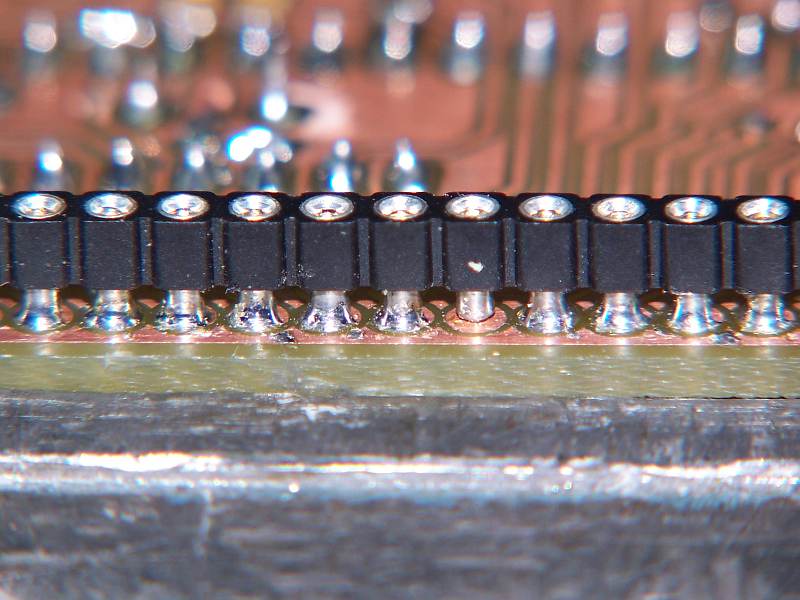

von Old P. (Gast)
So, hier die versprochenen Fotos.
Die Platine ist wie nach dem Löten, also vollkommen ungewaschen. Eine
Leiterbahn war falsch geroutet, ist durch Draht ersetzt. Die Leiterbahn
zum Pin15 des Displays (+LED) fehlt (und der Vorwiderstand), ist aber
noch wurscht, kommt eh kein beleuchtetes Display rein.
Die HEX habe ich noch nicht gefixt, mach ich nachher. Ich habe aber noch
einen 10µF SMD verbaut, hätte ja helfen können. Schaden wird er
natürlich nicht.
Angezeigt werden die 10,00000000MHz meines GPS-Frequenznormals,
allerdings habe ich die Kalibrierung im EEprom noch nicht gemacht. Bei
diesen 10MHz läuft das alles stabil, wenn ich die am Normal auf 1MHz
geteilt abnehme, habe ich wieder Dauerreset. Ebenso natürlich mit meinem
DDS-Generator (0-10MHz)
Den Kontrast am Display habe ich für das Foto absichtlich so stark
gemacht, so sieht man die Zeichen pro Zeile besser.
Old-Papa
von Kurfürst (Gast)
Die metallene Bodenplatte des Quarzes könnte einen Kurzschluss zwischen
den Quarzanschlüssen bilden. Daher immer ein Glimmerplättchen unter den
Quarz legen. Oder - die zweitbeste Lösung - den Durchmesser der
Quartzlötaugen kleiner wählen wie der Durchmesser der Drahtausgänge am
Quarz ist.

Also ich habe schon hunderte kleiner Platinen mit Quarz gefummelt, einen
Kurzschluss habe ich da noch nie gebaut. Ein wenig Fingerfertigkeit
sollte man in dem Geschäft schon haben.

von Old P. (Gast)
Hallo Charly,
schwafel nich rum, sag was nach Deiner Meinung besser zu machen geht.
Ist ja immerhin zu 90% nicht mein Layout....
Mir gefällts, ausreichend Masse, nix im Kreis geroutet, Leiterbahnen so,
dass sie mein Kumpel noch arbeiten kann (der kann noch viel filigraner),
alles so, dass man noch händisch löten kann... Also was hast Du noch
anzumerken?
Interessanter wäre ja schon, den wahrscheinlichen Fehler in der Firmware
zu finden.
Old-Papa

von Old P. (Gast)
ich habe das Dingens jetzt mal einige Zeit am GPS-Frequenznormal
arbeiten lassen. Die Kalibrierung ging absolut sauber, im Ergebnis
standen die angezeigten 10.0000MHz wie eine Eins. Selbst wenn ich die
Betriebsspannung von 4,5 bis 5,2 Volt verändere, bewegt sich die letzte
Stelle um max. ein Digit. Die siebente Stelle ist also durchaus machbar!
Nur wenn ich die vorgesehenen 1x16-Zeichen Displays ranhänge gibt es
noch Macken. Mal wird ab dem 9. Zeichen überhaupt nichts angezeigt oder
bei anderen Displays springt die 6. Stelle (also auf dem Display das
9.Zeichen) mal zu umd mal weg. Der Messwert (z.B. MHz) rückt dann eins
vor oderzurück. Gaaanz merkwürdig.
Wenn ich testweise ein 2x16er Display nehme, werden 8 Zeichen auf der
ersten Zeile angezeigt (ist ja klar) und die 2. Zeile zeigt den Rest.
Aber auch dann springt das mal nach oben auf die erste Zeile (oups!) und
wieder zurück.
Ich habe als letzten Test die LCD.h angepasst und ein 2x20er Display
genommen, hier steht alles astrein in der ersten Zeile, nix springt.
Dabei ist das wurscht, ob ich dieses nun als 1x20 oder 2x20 eintrage. Ja
auch ein 2x16 geht gut, auch hier egal ob das als 2x16 oder 1x16 in die
LCD.h eingetragen ist.
Irgendwas mit dem Timing könnte das sein, ist auch nicht bei allen
Displays gleich, manche springen seltener, andere dauernd.
Wie gesagt, mit dem 2x20 habe ich das dann länger laufen gelassen, der
Messwert steht absolut stabil und genau.
Für die Fotofreaks hier noch die Platinen nackich. Für die beiden
Einstellregler habe ich Nieten eingesetzt, da kann man ja nicht von oben
löten.
Und ja, die sind unverkäuflich (eine bekommt Axel für seine Arbeit, die
andere bleibt mir ;-))
Wenn alles hinhaut, lass ich nochmal welche bei meinem Kumpel machen,
dann aber mit dem Komparator drauf.
Old-Papa

von Uwe (de0508)
ich bin auch am layouten, aber mehr in Richtung SMD und mit 74HC132 als
Eingangsschmittrigger und 2 Kanalumschalter.
Dann kommen auch noch zwei hochohmige Eingangsstufen mit J310 und BF199
drauf. Sowie weitere ADC Eingänge die mit Trimmer Parameter an die
Software übergeben.
Wie z.B. die Vorteilerverhältnisse 1:n der beiden Eingänge.
Auch werde ich die Einheiten GHz, MHz, kHz festlegen und außen
einstellbar machen.
Zeit..
Ich baue aber gerade noch den Kennlinienschreiber von Andreas, DL4JAL
und die Frequenzerweiterung für den FA-NWT von Rainer, DM2CMB auf.
Das wir noch etwas dauern.
von Old P. (Gast)
So, da das ja mit einem 2-Zeiligen Display ohne Macken geht, habe ich
jetzt mal einige Tests gemacht.
Obere Kotzgrenze ist bei ca. 46.000MHz, untere bei 1 Hz.
Der 46.0000MHz-Wert steht ganz sauber, (im Bildhintergrund mein schnell
zusammengehäkelter HF-Generator), unten bei 1,5Hz spinnt mein
DDS-Generator etwas, am "GPS-Zähler" werden auch 1,40074Hz ausgegeben.
Die 1Hz (931.506Hz) werden zumindest vor dem Komma noch richtig
angezeigt, ab der 2. Stelle hinterm Komma ist nur noch Hausnummer.
Doch insgesamt schon beeindruckend und für meinen Einsatzzweck völlig
ausreichend. Müsste nur noch die Springerei bei einzeiligen Display
aufhören. Obwohl, die 1x16er Displays sind ja eigentlich auch 2-Zeilige,
doch nach 8 Zeichen wird umgeswitcht auf die "2. Zeile". Genau hier
gibbet wohl noch ein Problem
Old-Papa

Wie sieht nun deine Eingangsbeschaltung vor dem HC590 aus ?
von Old P. (Gast)
Hallo Uwe,
so wie im Schaltplan von Axel, also nur einen R 10k nach Plus.
Mein Generator macht 5V-CMOS-Pegel am Ausgang, das ist der FA-Synth
nebst Steuerplatine vom Funkamateur (box73.de). Der geht von 3,5MHz bis
269,9MHz und ist nach Kalibrierung (via USB) sehr genau. Ist ein Si570
drin.
Old-Papa
Ach ja: Bri 52.3000MHz ist definitiv Schluss, zumindest mit diesem
Generator. Leider muss ich meinen 150MHz-Oszi immer erst auf den Tisch
wuchten, kann also die Impulse mit dem einfachen Oszi nur bs etwa 20MHz
ansehen. Ich vermute das die Flanken bei über 50MHz schon nicht mehr
sehr sauber sind. Wenn Segor den weiter oben genannten Komparator
liefert, bau ich den mal testweise davor.

Es gibt ein bekanntes Problem, das ich auch mit meinem 10x1 von Pollin
sehe. Intern ist das ein 5x2 und das automatische Umschalten auf die 2.
Zeile, das Peter Fleurys lcd-lib macht, funktioniert nicht korrekt.
Konkret wird 1 Zeichen zu spät umgeschaltet, so daß ein Zeichen (das an
die 6.Position gehört) dann fe lt. Bei 16x1 würde das ein verschlucktes
Zeichen zwischen Position 8 und 9 bedeuten. Ich vermute(!) daß die
Ursache ein falscher Rückgabewert für den LCD-Adreßzähler ist, den die
lcd-lib zusammen mit dem Busy-Flag abfragt um daraus die aktuelle
Zeile/Spalte auszurechnen. Als Abhilfe kann man in lcd.h die Zeilenlänge
um eins vermindern (das 16x1 also z.B. als 7x2 deklarieren).
Was ich auf Papis Fotos noch sehe, ist das fe lende "=" nach dem "F".
Das könnte natürlich an einem komischen Zeicensatz in seinem LCD liegen,
wäre aber ziemlich abnormal. Zumindest den ASCII-Bereich von 0x20 bis
0x7F sollten alle Displays korrekt darstellen.
Wenn jemand Display-Fehler sieht, bitte den genauen Display-Typ
notieren, nach Möglichkeit ein Datenblatt dazu finden und bei mir
Bescheid sagen. Wenn sich eine Systematik abzeichnet, kann ich da gerne
noch etwas am Code basteln.

von Old P. (Gast)
Hallo Axel,
nein, kein komischer Zeichensatz, ich habe das "=" einfach in der Main.c
gekillt (durch " " erstetzt). So finde ich das übersichtlicher. Habe
zwar nix Ahnung von C, doch dafür reicht es noch ;-)))
Mehr habe ich aber nicht geändert, großes Pionier-Ehrenwort!
Diese Springerei kann ich nur so beschreiben:
1. Deine völlig unveränderte HEX geflasht
2. ein 1x16er Display angestöpselt und Power-On
Der Messwert wird nach der Initialisierung (also das Begrüßungsgedöhns)
mal als "F=12.3456MHz" angezeigt oder je nach Lust und Laune plötzlich
als "F=12.345MHz" Die 6. Stelle wird einfach verschluckt.
Das passiert mit mehreren Displaymodellen und ist offenbar von nichts
abhängig (also Spannungsänderung oder Frequenzänderung). Ein Display ist
dabei, da erscheinten nur die ersten 8 Zeichen (also "F=12.345" und dann
nix mehr). Das Display selbst ist aber in Ordnung, funktioniert in
anderen Schaltungen bestens.
Wenn ich mit der gleichen HEX ein 2x16er Display anstecke (oder ein
2x20er), wird in der ersten Zeile "F=12.345" angezeigt und in der 2.
dann "6MHz". Das ist ja auch völlig korrekt so, doch wenn das Ding
plötzlich wieder springt, swapt die "6MHz" auch auf die erste Zeile,
aber weiter hinten. Oder in seltenen Fällen werden die Zeileninhalte
plötzlich vertauscht.
Dann habe ich die LCD.h auf 2 Zeilen und 16 Zeichen angepasst und in der
Main.c das = gekillt (also durch ein Leerzeichen ersetzt).
Jetzt erscheint auf zweizeiligen Displays alles wie es soll auf der
ersten Zeile, da springt nichts mehr.
Ich hoffe, ich habe mich halbwegs ausgedrückt... ;-)

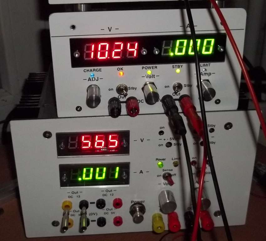

Ansonsten habe ich heute erstmal meinen oben im Bildhintergrund zu
sehenden Generator in ein Gehäuse gebaut und nachher bau ich noch einen
Rechteck-Generator 10kHz bis ca. 50MHz. Dafür unter anderem soll dieser
Frequenzzähler sein. Ich habe einiges an Generatoren hier, doch die
richtig guten sind auch richtig groß und schwer und sind deshalb immer
irgendwo abgestellt, die hole ich nur wenns unbedingt nötig ist auf den
(meist verkramten) Tisch. Deshalb hatte ich mir aus einem Modul, was aus
einem Experiment über war (FA-Synth), vorgestern noch schnell dieses
HF-Dingens gebaut, die Teile lagen schon länger rum. Damit konnte ich
den Zähler im oberen Bereich testen. Mein DDS geht von 0,1Hz bis 10Mz,
der aus dem FA-Synth-Modul von 4MHz bis ca. 269MHz. Damit ist eigentlich
vieles abgedeckt, doch der DDS ist etwas umständlich zu bedienen. Daher

So, ich habe mal mein HTC bemüht und ein Wackelvideo gedreht.
Das liegt natürlich beim "Jutube", ich hoffe der Link klappt:
http://youtu.be/wvsA4Q4XOeo
Allerdings muss ich mich etwas korrigieren.
Mit der ganz originalen Hex von Axel gingen am 1x16er nur die ersten
(?)Zeiche und es springt nix. Da Axel ja ein 1x10er Display hat (also
intern als 2x5 orgenisiert), habe ich via "Programmers-Notepad" aus der
aktuellen Version von WinAVR, wie von ihm geraten die LCD.h angepasst.
Dann in diesem "Programmers..." über "Tools-Make All" compiliert.
Es gab keinerlei Fehlermeldungen, sollte also doch alles klappen.
Tuts aber nicht...... :-(
Irgendwas geht in die Büsche, wenn das Display auf die 2. Zeile
schreiben will. Bei einem 2x16er Display ist eine Zeile ja echte 16
Zeichen lang und da braucht nicht gewrapt zu werden.
Old-Papa

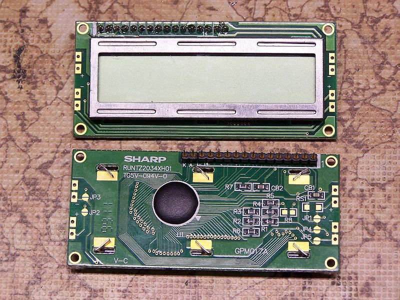

Ich werde dann mal Fotos der Displays machen (Rückseiten) und die Fehler
dazu schreiben.

von Old P. (Gast)
voller Erfolg!
Ich habe das jetzt mal verändert, jetzt switcht da nix mehr.
Zumindest bei fast allen Displays, die beiden, die bisher nur die ersten
8 Zeichen darstellten, machen nun garnichts mehr.
Testweise habe ich dann in der LCD.h in der Zeile:
#define LCD_CONTROLLER_KS0073 1  /**< Use 0 for HD44780 controller, 1 for KS0073 controller */
auf einen KS0073 umgestellt, da ich ja nicht weis, welcher Controller da
unter dem Klecks steckt. Hilft auch nichts. Was mich allerdings
irretiert, wenn ich die damit erzeugte HEX mit der für den HD44780
vergleiche, sind beide absolut identisch. Da ich ja in der Zeile die "1"
für den KS0073 gesetzt hatte, sollte doch irgendwo in der HEX irgendwas
anderes stehen.
Eigentlich schade, denn genau dieses Modul wollte ich eigentlich
verwenden, da es mechanisch am besten passt und guten Kontrast hat.
Was bedeutet eingentlich die Daten in der "falschen" Befehlszeile:
#define lcd_e_delay()   __asm__ __volatile__( "rjmp 1f\n 1:" );
Kann man das mal in "deutsch" übersetzen? Ich möchte ja immer was
lernen.
Old-Papa

von Old P. (Gast)
Hallo Uwe, hallo Axel,
danke für die Erklärung, wieder was gelernt... ;-)
Bis auf die beiden bekloppten Displays geht es jetzt ganz gut.
Allerdings komme ich jetzt nicht mehr über 51.0000MHz. ist aber
vielleicht auch vom Geraffel auf dem Werktisch abhängig. ;-)
Übermorgen werde ich mal die bestellten (bösen ;-)) Komparatoren
abholen, ich verspreche mir davon schon was.
Hier noch ein Foto der bekloppten Displays, Tante Google hat mir da
nichts rechtes ausgespuckt.
Das 2. Foto zeigt das Dingens jetzt mit 1-zeiligem Display.
Als Delay-Wert habe ich da jetzt 2 drin stehen, 3 oder 4 geht auch, doch
selbst mit 20 gingen die beiden bösen Displays nicht.
Die Darstellungsgeschwindigkeit kann zwar nicht ganz mit der
tatsächlichen Änderung beim Abstimmen mithalten, ist aber brauchbar.

Hallo die Herren,
ich hatte "die Tage" doch etwas Stress im Job, zum WE kann ich also
weiter machen.
Heute habe ich die Platine nochmal überarbeitet.
1. Ich habe die +5V-Leiterbahn für die beiden Einstellregler auch unten
verlegt, so sind keine Durchkontaktiernieten nötig. Be industrieller
Platine eh wurscht.
2. Ich habe einige Leiterbahnen begradigt und die Massekreuze an
Bauteilpins dicker gemacht.
3. Die deutlichste Überarbeitung: Ich habe auf die Unterseite noch einen
HC132 gebaut. So kann man als Eingangstrigger halt auswählen, ob man
oben einen TLV3501 oder auf die Unterseite einen 74HC132 verbaut.
Man kann auch beides weglassen und eine kleine Brücke von der
Eingangsbuchse (Durchkontaktierung) zur Durchkontaktierung am Eingang
74HC74 legen.
Der 51-R unter der Eingangsbuchse (übrigens eine SMB) ist genauso
optional wie die Rs oben beim TLC3501. Damit kann man halt etwas
experimentieren. Einmal um 50Ohm sicher zu stellen und oben am Eingang
zum TLV3501 noch ein Vorwiderstand (ca. 100-330Ohm) zum Schutz gegen zu
hohe Eingangsspannungen. Und dann ein ca. 10K vom +-Eingang zum Ausgang
um eine Hysterse zu erreichen. Näheres dazu im Datenblatt.
Wenn Interesse besteht, kann mein Kumpel ja nochmal Handmade-Platinen
machen.
Morgen werde ich den TLV3501 testen. Zunächst muss ich erstmal meine
Lupenleuchte zurück ins Leben bringen (s. Thread bei Analogtechnik).
Ohne Lupe wird das nix mehr :-(
Old-Papa
Moin,
Wenn das wirklich eine universell einsetzbare Platine werden soll, hätte
ich da noch ein paar Änderungsvorschläge:
1. die drei bedrahteten Widerstände (Pullup f_x, Pullup Reset,
Vorwiderstand Backlight) und die 10µH Drossel sind alle mit 300mil Länge
vorgesehen, obwohl da Platz für längere Typen ist. Da man zwar kleine
Bauformen mit größeren Lochabständen verwenden kann, aber nicht anders
herum, wäre es sinnvoll da wenigstens 400mil vorzusehen. Oder auch
mehrere Lötaugen für verschiedene Größen.
2. Spindeltrimmer haben die Pins auch gern mal in einer Reihe statt im
Dreieck. Für die Trimmer sollte also auch noch ein 4. Lötauge vorgesehen
werden.
3. die Kondensatoren unter dem Mega8 sind ungünstig angeordnet. Da ist
ein GND-Pin genau zwischen dem Vcc-Pin und the XTAL-Pins. Genau da
sollten die Kerkos hin.
4. das SMD-Hühnerfutter ist alles in 1206 vorgesehen. Wer verbaut denn
noch solch riesiges Zeug? 0805 ist eher angemessen. Da wo das geht,
gerne auch Pads für variable Bestückung. Was ich an 0805 praktisch
finde: auf Lochraster passen die prima zwischen zwei Pins in 100mil
Abstand.
5. mir sind da zuviele Stütz-Elkos an Vcc. Die vorgesehenen 100n (kann
man auch 1µ bestücken) reichen vollkommen. Insbesondere der fette
100µ-Elko ist angesichts der doch sehr überschaubaren Stromaufnahme eher
überflüssig.
6. ich hatte das glaub ich, schon mal erwähnt. Ich plane noch, bis zu
acht Jumper/Schalter-Anschlüsse vorzusehen. Dazu würde jede der 8
Datenbusleitungen über einen 4.7K Widerling an einen Jumper (nach GND)
gehen. Vielleicht braucht man auch nicht alle 8, sondern 4 reichen.
Mindestens 2 würde ich vorsehen um
a) bei einzeiligen Displays zwischen Frequenz- und Periodendaueranzeige
wählen zu können und
b) einen (zuschaltbaren) Vorteiler zu berücksichtigen. Der konkrete
Teilerfaktor könnte ja im EEPROM stehen. Oder man sieht mehrere Jumper
vor, um feste Vorteiler-Faktoren zu konfigurieren.
XL
von Old P. (Gast)
Hallo Axel,
bei den Rs hats Du recht, mach ich morgen (quatsch, heute) mal. Die L
natürlich auch. Die 1206 habe ich extra genommen, nicht jeder kann das
kleine Hünerfutter löten. Man kann an den Stellen fast überalle auch
0805 einbauen. Da werde ich auch noch etwas fummeln. Andererseits sollte
dann wirklich eine Platine mit durchgängig SMD gebaut werden, dann
meinet wegen auch 0805, wers mag..... Freiwillige vor!
Die SMDs der Eingangsschaltung hatte ich nur genommen, weil es den
TLV3501 nur in SMD gibt.
Die Cs am Quarz liegen schon gut an Masse, die ist ja auch auf der
Oberseite großflächig vorhanden. Zumindest habe ich mit einer ähnlichen
Anordnung in anderen Schaltungen nie Probleme gehabt.
Die Stützelkos resultierten noch aus meinen Versuchen zur
Fehlerermittlung, der SMD kann wirklich weg. Am Eingang würde ich die
100µF schon belassen, das Modul soll ja in vielen Situationen verwendbar
sein. Ok, 10µF reichen wohl auch.
Die Kerkos am TLV3501 sind aber so gewollt, auch der 100nF und der 1nF
parallel. Auch SMDs haben eine Eigenresonanz und so wird das breiter
aufgestellt.
Die Jumper könnten sicher auch Lötbrücken sein, denn man wird das ja nur
einmal konfigurieren. Ok, Frequenz und Periode später auch im Betrieb...
Mal sehen was ich da machen kann.
Jetzt geh ich erstmal die Frequenz meiner Atemzüge messen
Gute Nacht
Old-Papa

So, heute die finale Version, ich habe fast alles eingebaut, was Axel
vorgeschlagen hatte.
1. Die bedrahteten Rs und Ls haben jetzt einen größeren Lochabstand.
2. Den SMD-Elko habe ich rausgeworfen
3. Einen 100nF auf die Lötseite gelegt
4. Damit hatte ich Platz, einen zusätzlichen "SIP-R" mit 4x4,7K unter zu
bringen. Damit können nun die Datenleitungen 0 bis 3 zur Programmierung
von max. 16 Zusatzfunktionen genutzt werden. Dabei ist aber nur eine
Datenleitung auf einen Jumper gelegt (D3), die übrigen drei gehen auf
Lötbrücken. So sollte das durchaus reichen.
Sollten noch Fehler drin sein, fummel ich daran nochmal rum, ansonsten
lass ich das so.
Wer Böcke hat, kann das Ganze ja in SMD routen, damit hatte ich schonmal
angefangen. Habe es aber bleiben lassen, da man nämlich nur recht
fummlig Leiterbahnen zwischen den Pins durchrouten kann. Also werden
wahrscheinlich viel mehr Durchkontaktierungen nötig sein. Das ist für
eine Handmade-Platine eher ungünstig. Aber wers gut hinbekommt, da nehme
ich gerne Anregungen auf ;-)
Old-Papa
Ach ja, herzlichen Dank auch an Christian und Charly, die hatten ja den
Grundstein für mein Layout gelegt.
von Old P. (Gast)
Kaum online und schon Änderungen.....
Naja, zum Einen habe ich die 4. Pins unter den Einstellreglern noch
hingefummelt und zum Anderen ein paar Leiterbahnen begradigt.
Dann noch (damit hier Friede herscht) auch die beiden
"Quarzkondensatoren" direkt an den richtigen GND-Pin vom µC gehäkelt.
So, das wars dann aber wirklich ;-)
Old-Papa
> hingefummelt
Danke. Das fehlte mir doch gleich.
Warum hast du den Abblock-C von 100n nicht auch gleich direkt zwischen
Pin 7 und 8 des Mega8 gelegt? Auf der L-Seite direkt oberhalb ist da
massig Platz zwischen dem Mega8 und dem Via.
XL
von Old P. (Gast)
Hallo Axel,
das mit dem "massig Platz" ist ja relativ. Ich müsste den Quarz etwas
verschieben. Doch wie schon geschrieben, die Masse beider Platinenseiten
ist ja auf kürzestem Weg über Durchkontaktierungen und die µC-Pins
verbunden. Da kann weder nennenswerte Induktivität noch Widerstand
entstehen.
Ich hatte ja in den letzten Tagen (als diese komischen Fehler auftraten)
extra mein 150MHz-DSO angeschlossen und nach Störimpulsen gesucht.
Zumindest mit meinen Tastköpfen war da absolut nichts nachzuweisen. Nur
allgemeines Rauschen.
So, aber damit alles "den Vorschriften entspricht", habe ich das jetzt
auch noch gemacht ;-)
Fotos gibts aber erst, wenn sich nicht noch andere Macken zeigen.
Old-Papa
von Old P. (Gast)
So, hier die letzten Fotos...
Mal sehen, wann mein Kumpel mir die ätzen kann.
Old-Papa
Papi, wo gibts ein Schaltbild von dem Teil ?
vlG
Charly
von Old P. (Gast)
Hallo Charly,
ist doch hier mehrfach gepostet worden.
Klar, ein paar kleine Änderungen (eher Zusätze) gibt es jetzt, doch das
ist alles ganz simpel und nachvollziehbar. Mal sehen was heute noch so
ist, vielleicht pinsel ich ja noch einen.
Old-Papa
ja wenn mans weis schon, also ich hab keine Lust mich durch
die ganzen Post's zu kaempfen um deine gedankengaenge zu
verfolgen um dann doch festzustellen das du doch was nicht
erwaehnt hast.....
also Axel hat sein Schaltbild gepostet, Christian und ich
auch, also i finde es nicht grad die feine Art nachdem dir
hier doch wirklich viel geholfen wurde, oder ?
vlG
Charly
von Old P. (Gast)
Hallo Charly, bleib doch mal ganz entspannt.
Ich hatte nachts um einse nun wirklich keine Lust mehr einen Schaltplan
zu pinseln.
Aber Du kannst davon ausgehen, das ich das ganz sicher noch machen
werde.
Andererseits ist das doch genau der Plan, den Du, Christian und Axel
schon gezeichnet haben. Wie ein 74HC132 mit seinen Gattern beschaltet
wird, ist erstes 1x1 der Digitaltechnik (und nun wirklich mit einem
Blick aus dem Layout zu entnehmen). Bleibt der Komparator. Der ist nach
Standardschaltung aus dem Datenblatt aufgebaut, besteht aber im
einfachsten Fall auch nur aus sich selbst und einem Widerstand.
Die Jumperei, die Axel sich noch gewünscht hat, habe ich ja auch nur so
eingezeichnet, dazu existiert nichtmal ein Plan (doch, bei Axel und mir
im Kopf).
Also, heute am Tage mach ich was anderes, und wenn der Tatort vorbei
ist, kann ich ja noch einen kompletten Schaltplan zeichnen.
Ganz entspannte Grüße
Old-Papa
von Uwe (de0508)
Hallo !
ich möchte mich auch ganz herzlich für die Fortführung des Projekts
bedanken.
Bald werde ich auch eine Testschaltung aufgebaut haben und euch darüber
berichten können.
Im Augenblick arbeite ich noch an einer neuen Firmware für das "HF -
mW-Meter bis 2,7 GHz".
von Old P. (Gast)
nun habe ich mich doch früher an den Schaltplan usw. gemacht.
In der PDF ist soweit alles Stand heute enthalten. Firmware gibbet beim
Axel ;-) bzw. hier im Thread die aktuelle Version.
Als Schaltplan habe ich nur den von Axel gezeichneten um die Änderungen,
Eingangsschaltungen und Anmerkungen ergänzt.
Old-Papa

Zeichen Displays.
Im Anhang die Vertreter für die Bargraph-Zeichensätze.
von Hans M. (Firma: mayer) (oe1smc) Benutzerseite
hallo old-papa
wird man die prints bei dir auch kaufen koennen ?
schoene gruesse
hans
von Old P. (Gast)
Hallo Hans,
ein paar aus Handarbeit für Hobbykollegen habe ich seit heute hier,
wenns kommerziell sein soll, ganz bestimmt nicht. Schick mir mal eine PN
oder Mail.
Old-Papa

heute habe ich mal eine der neuen Platinen aufgebaut. Ums mal gleich zu
sagen, das mit dem Komparator überzeugt mich noch nicht ganz. Im Bereich
oberhalb 10MHz ist alles ok, darunter wird das immer unstabiler, je
tiefer man kommt. Mit meinem 40MHz-Oszi kann ich kein Schwingen
erkennen, ich weder mal den 150MHz auf den Werktisch stellen.
Morgen werde ich mal den HC132 installieren.
Nach oben hat der Komparator was gebracht, 57.0000MHZ waren erreichbar.
Dabei konnte die Eingangsspannung irgendwas von Sinus bis Rechteck sein.
Die Fotos zeigen einer Version mit 2x16er Display, wobei in der oberen
Zeile der Inhalt der beiden Zähler Hexadezimal (wenn ich Axel richtig
verstanden habe) für die Testphase und die untere den berechneten
Messwert darstellt. Oben ganz rechts dann noch der Hex-Wert der vier
Jumper (nicht gesetzt, also FF)
das Foto mit dem 1x16er hat hinter dem Messwert (MHz) noch eine
"Irrläuferziffer" und wieder den Wert der Jumper. Die Irrläuferziffer
habe ich wohl durch irgendeinen falschen Eintrag in der Config.h (die
ist neu) verbockt.
57MHz schafft mein Generator, in den diese Anzeige ja mal rein soll,
zwar nicht, doch schön zu wissen, dass es geht.
Old-Papa
von Old P. (Gast)
Mist, die Fotos vergessen...
von Old P. (Gast)
Wenn man denkt es geht nicht mehr, kommt.......
So auch hier ;-)
Siehe Foto.
Die Zweifler vom Anfang dieses Threads können also aufatmen ;-)
Das ist noch immer die gleiche Schaltung mit HC590 und HC74 sowie den
TLV3501 im Eingang. Gespeist allerdings mit TTL (oder eher CMOS)
Old-Papa
Hola,
Ich hatte ehrlich gesagt von Anfang an Bauchschmerzen bei der Schaltung.
Auch wenn der TLV3501 am Eingang rail-to-rail sein soll, meist hat man
doch Einbußen, wenn man die Eingänge beide auf V- legt.
Ich sehe gerade, daß der Zähler für F_x kurz vor dem Überlauf steht. In
der Tat wirst du mit der derzeitigen Software so nicht über 4*fref
kommen. Also  knapp über 57.2MHz. Läßt sich aber per Software-Änderung
leicht beheben:
         PHASE2(); /* wait for MINCYCLES fref pulses */
-        while (nref.b[2] < (MINCYCLES/65536)+1) {
+        while ((nref.b[2] < (MINCYCLES/65536)+1) && (nx.b[2] < 0x7c)) {
             wdt_reset();
             sleep_cpu();
Dieser Fix kann später wieder raus, wenn ich die Zähler auf 32 Bit
aufgebohrt habe.
> ist neu) verbockt.
Das ist einfach der Rest dessen, was bei einem 2x16 Dispaly in der
ersten Zeile stehen würde.
Wenn du einen Speed-Rekord willst, mach die Versorgungsspannung größer.
Bis 6V sollte gerade noch gehen (keine Gewähr ;)
XL
Old -papa schrieb:
> Siehe Foto.
Wie hast du das gemacht? MINCYCLES verringert?
XL
von Old P. (Gast)
Stimmt, hatte ich garnicht mehr dran gedacht.
#define MINCYCLES (1*1024*1024L)  /* min number of fref cycles */
Die hatte ich aber vorhin beim 57MHz-Ende auch so. Ich versuch jetzt mal
etwas höher (2* oder 3*xxx)
Old-Papa
OK. Dann geht das auch. Das Limit, das der Zählerüberlauf setzt ist
fref * 0xFFFFFF / MINCYCLES
XL
von Old P. (Gast)
Aha!
Ich habe jetzt den Komparator runter geschmissen und einen HC132 drauf.
Ergebnis: Im unteren Hz-Bereich zappelt die Anzeige genau so wie mit dem
Komparator. Ab ca. 250kHz wird das ruhiger, nach oben ging das dann nur
noch bis 65.0000MHz. Allerdings ist mit Sinus am Eingang ziemlich Essig,
muss schon halbwegs Rechteck sein. Mal sehen was es bringt, den Eingang
des HC132 auf knapp halbe Betriebsspannung zu legen und zum Eingang
einen Kondensator davor zu schalten.
Für heute ist aber Schluss, muss noch etwas "regenerieren" um dem
Arbeitgeber zum Ausbeuten zu Willen zu sein ;-)
Old-Papa

Was kann vereinfacht werden?
1. Eine spezielle HF-Buchse am Eingang (ich habe eine SMB gezeichnet)
ist nicht unbedingt nötig, man kann das HF-Kabel (Koax) auch direkt
anlöten. Ja sogar HF-Kabel ist entbehrlich, verdrillte Schaltdrähte
gehen bei kurzen Verbindungen auch.
2. Der 4x4,7k-SIP nebst Jumper muss auch nur bestückt werden, wenn man
die zukünftig vorgesehenen Zusatzfunktionen nutzen will.
3. Es ist unnötig und bei einer selbst geätzen Platine sogar hinderlich,
dass für alle ICs Fassungen verwandt werden. Höchstens für den µC.
4. Der ISP-Header muss ja eigentlich auch nicht, ich habe den bisher
nicht genutzt, programmiere immer im externen Programmer.
5. Der Jumper zur Umschaltung der Kalibrierspannung kann durch Brücke
zum Mittelanschluss vom 22k ersetzt werden, notfalls kann man den ja
nach Masse kurbeln.
6. Die Drossel (10µ, Wert unkritisch) kann durch eine Brücke ersetzt
werden.
7. Der 100R kann entfallen, wenn ohne Hintergrundbeleuchtung gearbeitet
wird. 100ohm sind aber auch nicht für jedes beleuchtete Display richtig,
hier muss man halt fummeln ;-)
Was muss unbedingt beachtet werden?
1. Das Display! Da gibt es selbst bei diesen Standardabmessungen
deutliche Unterschiede, weil die Kontaktreihe häufig etwas versetzt ist.
Ich habe welche, die passen gut und andere sitzen 1-3mm daneben.
2. Der 22k zur Kalibrierung muss ein Mehrgangtrimmer sein, sonst ist
eine Kalibrierung fast unmöglich.
3. Die 22p-Kondensatoren am Quarz sollten ausgemessen werden. Die
Doofköppe beim Reichelt hatten mir mal statt 22p 1n eingetütet. Die
anderen Cs sind völlig unkritisch.
4. Bei der selbstgeätzten Platine am besten als erstes die Fassung für
den µC einlöten und auch die wenigen Leiterbahnen oben anschließen.
Später kommt man da nur mühsam heran.
Old-Papa
von Ralph B. (rberres)
Niedrige Frequenzen mit hoher Auflösung zu zählen ist immer eine
Herausforderung.
Zum einen, weil die Signalquelle , dessen Frequenz man messen will,
entsprechend stabil sein muss, und entsprechend geringes Phasenrauschen
besitzen muss.  DDS Synthesizer zählen gerade nicht dazu. Eher ein mit
ganzaligen Teiler runtergeteilte Quarzoszillatoren .
Zum anderen weil sich das Rauschen an den Übergangsbereiche des
Komperators im Counter negativ als Jitter bemerkbar macht.
Zum Schluss ist noch die Stabilität des Mutterquarzes limitierend.
Wie weit das Programm des Mikroprozessors darauf Einwirkung hat vermag
ich nicht zu beurteilen , das ist sicherlich eine Sache der
intelligenten
Programmierung des Prozessors.
In professionellen Zähler verwendet man den Mikroprozessor aber nur zur
Auswertung. Gezählt wird mit Asics , die rein statisch aufgebaut sind,
also feste Zählerarrays haben. Diese übergeben das Zählergebnis an den
Mikroprozessoer.
Auch professionelle Counter wie der Racal Dana 1992 hat da ganz große
Probleme mit niedrigen Frequenzen. Mehr als 7 Stellen bei 1KHz
Messfrequenz sind einfach nicht drin.
Ralph Berres
von Frank (Gast)
>Mehr als 7 Stellen bei 1KHz Messfrequenz sind einfach nicht drin.
Damit wäre Opa ja schon überglücklich ;-)
>Dämpfung und LP fallen allerdings aus, bleibt noch etwas, ...
Warum? Soll es funktionieren oder nur schön aussehen?
Schnelle Komparatoren (und OPV) lieben es zu schwingen. Daher ist eine
nicht zu kleine Hysterese Voraussetzung für stabiles Arbeiten. OPVs sind
für höhere Frequenzen als Komparator nicht gut geeignet.
