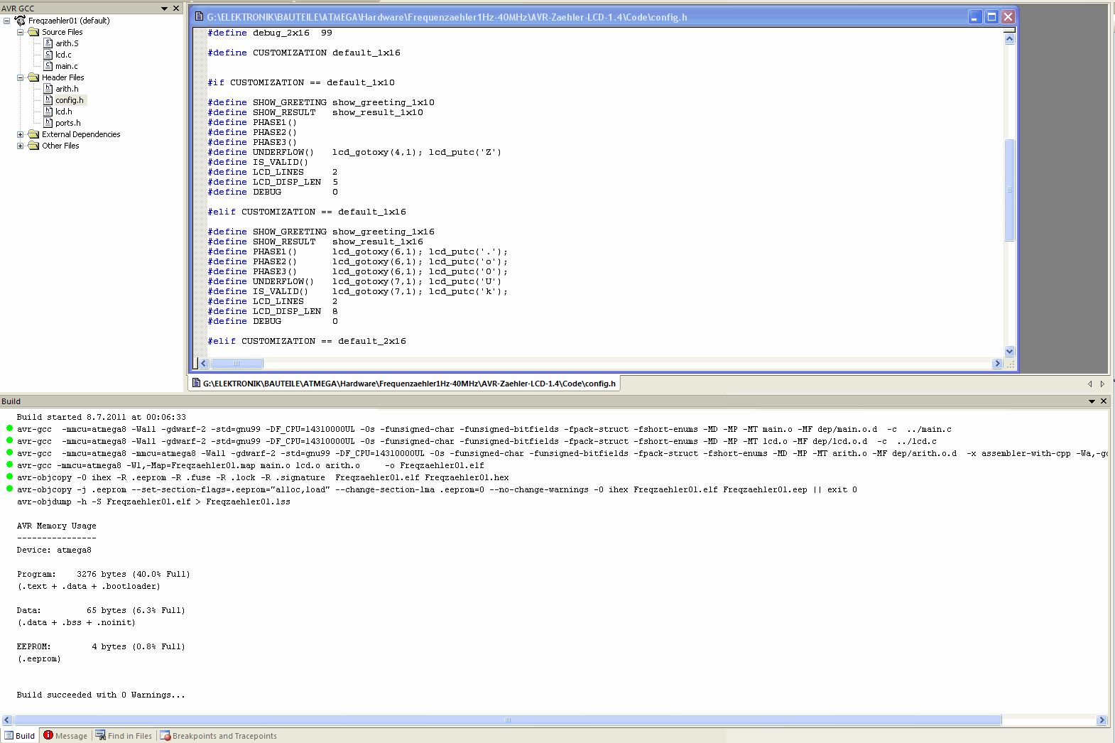

Wie bereits gesagt: das einzige Rezept zum Herausrechnen des Jitters ist
Mittelwertbildung über möglichst viele Perioden des Meßsignals. Das
Meßkonzept verwendet eine variable Torzeit von minimal 4*1024*1024/fref.
Da das Tor synchron zum Meßsignal öffnet und schließt, ist die effektive
Meßzeit immer das nächstgrößere Vielfache der Periodendauer des Signals.
Der Faktor 4*1024*1024 ist in der aktuellen Firmware (die derzeit nur
Papi zum Testen hat) per C-Makro MINCYCLES veränderbar. Minimum für 6
Stellen Auflösung ist MINCYCLES=1000000. Der aktuell gewählte, etwas
größere Wert ist ein Kompromiss: zum einen werden Dreckeffekte so sicher
unter 1/2 Digit gedrückt, zum anderen hat man mit ~3 Messungen pro
Sekunde eine akzeptable Abtastrate (für eine menschenlesbare Anzeige).
Dieser Wert ließe sich auch problemlos per Jumper verändern.

Version 1.3 ist alt. Ich habe mal die aktuellen 1.4er Quellen hier
rangehängt. Da ist auch ein .hex dabei für Mega8, 14.31MHz, Display
1x16. Configuration für das Display ist in config.h.

hallo Axel
hallo Old-Papa
vielen dank fuer die antworten. mit der version 1.4 funktioniert es. ich
habe die software compiliert, geflasht und es spielt schon.
vielen dank an dich Axel fuer die geniale software, vielen dank an dich
Old-Papa fuer das nette kleine board.
das ganze macht spass.

Hi Axel,
Ich habe ein neues Projekt im Studio4 begonnen, sowie die Quarzfrequenz
von:
14310000 Hz eingetragen(wie vorher auch)jetzt wird ja auch ein neues
Makefile generiert.
Jedenfalls lässt sich dein 1x16 Display sowie die geänderte 2x16
kompilieren!
Wie blöd, ich hatte die falsche Zeile Editiert:
(#define CUSTOMIZATION == default_2x16)statt die von dir angegebene:
(#define CUSTOMIZATION default_2x16)
Ich habe das Bord soweit geroutet. Einseitig, da ich keine
Doppelseitigen Platinen da habe. Vielleicht komme ich morgen dazu diese
zu ätzen und gleich zu bestücken, dann die die Soft drauf und
testen...da bin ich abermal gespannt.
Vorab ein Dankeschön für deine Unterstützung!!!
Anbei noch mall die Shots mit dem Report
Gruß Michael

Die avr-gcc ist doch in der Toolchain oder? Die Toolchain, hatte ich
schon mal aktualisiert!
Die main.disasm, wird nicht generiert, von was ist die abhängig, bzw.
kann man das dem Studio erzählen? So langsam komme ich in's Schleudern.
Den Takt habe ich jetzt mit 14318000Hz im Projekt angegeben, die Fuses
high u. Low stimmen exakt, die internen Kondensatoren(CKOPT) sind
aktiviert, sehe ich das richtig?

Die Fuses sehen gut aus. Du hattest in deinem vorigen Post aber einen
Dreher: HFUSE=0x9C was aber 0xC9 sein muß.

Hi Axel,
Ich konnte die 'main.disasm' mit dem Programmer's Notepad und deinem
Makefile generieren, habe alles in die Post gepackt.
Mit WinAVR besteht dasselbe Problem! Bin ich der einzige hier, der das
Kompilierproblem hat? Wie sieht's denn bei den Anderen hier aus?
Axel Schwenke schrieb:
>>> Welche Version von avr-gcc / avr-libc benutzt du?
> Das war nicht die Frage. Welche Versionen sind das genau?
Tschuldige!
2.AVR GNU Compiler Collection (GCC) 4.3.3
3.avr-libc 1.6.7cvs
Das steht im Winavr-What's new Guide.
> Ich kann nix zum Studio sagen. Aber mein Makefile baut die automatisch.
...geht ja mittlereweile mit dem Prog.Notepad und 'make all'!
>> die Fuses
Kann sein, ist ja auf dem Shot richtig dargestellt.

so, mein Kompilierproblem mit Alex's Software ist jetzt auch gelöst!
Es hat tatsächlich an den verschiedenen Kompilierversionen gelegen.
Ich habe zusätzlich zur WinAVR-20100110 Version die WinAVR-20090313
(Vorgängerversion) die auch statt der 'avr-libc-1.6.7', die
'avr-libc-1.6.6' beeinhaltet, installiert. Und siehe da, es kompiliert
mit allem drum u. dran.
Mit dem AVR-Studio4.18 geht's halt nicht, oder man müsste warscheinlich
die Toolchain downgraden, das lass' ich lieber mal...

Moin!
heute gibt es ein Tutorial, wie man sich seine eigene Anzeige für die
LCD-Version bastelt.
Nehmen wir an, ihr heißt Michael und wollt eine angepaßte Version des
Moduls mit folgenden Eckpunkten:
1. basierend auf der 2x16 Version
2. statt "F=###.###UUU" soll die Anzeige so aussehen: "F ###.### UUU"
3. keine Anzeige der Torphasen, bei Unterlauf ein "U" am Ende der
zweiten Zeile, das bei einem korrekten Meßwert wieder verschwindet.
Dazu müssen die folgenen Änderungen am Code vorgenommen werden:
Definition einer neuen CUSTOMIZATION in config.h. Ziemlich am Anfang von
config.h werden die verfügbaren Anpassungen aufgezählt. Wir fügen eine
neue hinzu:
#define michael_2x16 4
und wählen sie aus:
#define CUSTOMIZATION michael_2x16
in dem folgenen #if Block müssen wir nun unsere Anpassung beschreiben.
Dazu müssen wir im Prinzip ein paar C-Makros definieren. Wir fügen unter
dem Block für default_2x16 einen weiteren #elif Block ein:
#elif CUSTOMIZATION == michael_2x16
#define SHOW_GREETING show_greeting_michael_2x16
#define SHOW_RESULT   show_result_michael_2x16
#define PHASE1()
#define PHASE2()
#define PHASE3()
#define UNDERFLOW()   lcd_gotoxy(15,1); lcd_putc('U')
#define IS_VALID()    lcd_gotoxy(15,1); lcd_putc(' ');
#define LCD_LINES     2
#define LCD_DISP_LEN  16
#define DEBUG         0
Eigentlich ganz simpel: SHOW_GREETING und SHOW_RESULT verweisen auf neue
(noch zu schreibende) Funktionen. Die PHASE Makros tun nix. Und
UNDERFLOW und IS_VALID setzen bzw. löschen die Underflow-Anzeige.
Und schon sind wir halb fertig. Der zweite Teil ist auch nicht schwerer.
Da müssen wir die neuen Funktionen show_greeting_michael_2x16() und
show_result_michael_2x16() in main.c einfügen. Die Funktionen kopiert
man am besten von einer existierenden Anpassung, benennt sie um und paßt
sie dann schrittweise an.
Die neue SHOW_GREETING FUnktion könnte z.B. so aussehen:
void show_greeting_michael_2x16(void)
    lcd_puts(VERSION"\nHallo Michael!");
    _delay_ms(2000);
Hier machen wir uns zu Nutze, daß der C-Compiler aufeinanderfolgende
Stringliterale zusammenfaßt.
Die SHOW_RESULT Funktion ist eine Abwandlung der normalen 2x16 Variante:
void show_result_michael_2x16(void)
    unsigned char len= calculate_frequency();
    char* bufptr= buffer;
    lcd_clrscr();
    lcd_putc('F');
    lcd_putc(' ');
    /* nur die Zahl ausgeben */
    while ((*bufptr == '.' || (*bufptr >= '0' && *bufptr <= '9')) && len--) {
        lcd_putc(*bufptr++);
    /* Trennzeichen nach Geschmack */
    lcd_putc(' ');
    /* und jetzt noch die Einheit */
    while (len--) {
22
23
    IS_VALID();
24
Im Prinzip hätte man das einfacher haben können, wenn man sich darauf
verläßt, daß immer die ersten 7 Zeichen im Buffer die Zahl und die
letzten 3 die Einheit sind. Aber wir wollen uns ja nicht den Weg
verbauen, wenn mal jemand eine Änderung auf 7 Stellen schreiben sollte.
Also erkennen wir die Zahl lieber am Inhalt.
Angehängt sind die neue config.h, main.c und ein diff (basierend auf
Version 1.4), um die oben besprochenen Änderungen auf eine eigene
Version des Quellcodes anwenden zu können.
XL
Ich habe dann mal angepasst. :-|
Anbei mal wieder ein paar Bildchen!
Auf dem grünen Display habe ich mal das Signal weggenommen, zeigt dann
statt dem 'U' eine Raute an, das knallt mir besser in's Auge.
Danke noch mal an Axel, für das nette Gimmick! ;-)
Da bei einem 2x16 Display noch so viel Platz ist, kam mir die Idee einer
Pegelanzeige für die 2. Zeile. Geht das noch zu realisieren? Was meint
ihr?
Gruß Michael

Der Axel, ich muß schon sagen: Das ist der absolute Brüller!!!
Ich konnte es natürlich nicht lassen und habe die SW gleich für mich
optisch angepasst. Hat zwar bis eben gedauert, für eine bildliche
Dokumentation war aber noch Zeit.
Ich habe da mal mit der Belichtung der Kamera gespielt, jetzt kommt das
Display optisch ganz gut rüber...
Habe mal kurz bei Wiki vorbei geschaut.
Das ist wohl war, das nur mit deinem Makefile und der z.B.
"WinAVR-20090313" Version(für Windows) deine SW anzupassen ist!
Bearbeitet und kompiliert wird mit "Programmers Notepad"(im WinAVR
enthalten), welches auch alle erforderlichen Files generiert!
Ich bin absolut begeistert von deiner Arbeit und möchte auch hier noch
mal ein dickes Lob aussprechen!!!
Anbei die angedrohten Fotos von den Leckerlies
Gruß Michael
EDIT: Eine Pegelanzeige könnte man doch trotzdem als zusätzliche

Dann habe ich ja die richtigen eingestellt, sind aber trotzdem lustige
Zeichen auf dem Display, siehe Shot!
Gruß Michael
soo, ich habe jetzt mal deine 1. Version(src-v1.4) aufgespielt, das
sieht schon etwas besser aus, hast aber irgendwie was verhauen!
Ich hänge mal einen Shot von der 1. Ver. an, vielleicht hilft dir das
ja.
Den Crystal habe ich auf 14,31MHz angepasst. Das soll normalerweise 4MHz
anzeigen, also nicht wundern, da fehlt noch das Finetuning!
Gruß Michael
