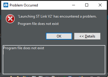

ich bin neu auf dem Gebiet der STM32.
Ich habe mir einen STM32F103 gekauft und den ST Link V2.
Zusätzlich habe ich Atollic TrueStudio 9.0.1 installiert.
Ein Programm habe ich auch schon geschrieben und kompiliert.

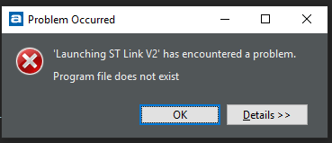

Das nun enstandene File möchte ich auf den µC flashen, aber die IDE
spuckt mir den Fehler (Bild) aus.
Den ST Link V2 habe ich nach dieser Anleitung konfiguriert.
http://info.atollic.com/hubfs/AppNotes/st_link_utility_as_ext-tool.pdf
Auf Seite 5/11 soll man auf RUN drücken, um zu checken, ob der ST Link
V2 funktioniert. Hier kommt aber der Fehler.
Habt ihr eine Idee was ich tun kann?

Persönliche Seite #5721243
Prüfe die dem Programm übergebenen Kommandozeilenparameter.
Wie sieht das im PDF-Dokument auf Seite 5 zu sehende Eingabefeld
"Arguments" bei Dir aus?
Wenn da Leerzeichen im Pfad enthalten sind, musst Du den Pfad in
Anführungszeichen setzen.
Beispiel:
-c ID=0 SWD UR LPM -P C:\meine dateien\Project\Debug\Project.hex
Das funktioniert so nicht, wegen des Leerzeichens in "meine dateien".
Besser ist:
-c ID=0 SWD UR LPM -P "C:\meine dateien\Project\Debug\Project.hex"

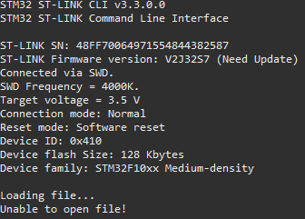

Gast #5721297
Leopold N. schrieb:
> Allerdings muss ich jetzt nach dem Programmieren den RESET Knopf
> drücken, das musste ich bei ST Link Utility nicht.
Das ist eine Softwarefrage. Wenn das Atollic Studio dazu eine
Einstellung hat, dann geht es halt nicht anders.
Wegen der doofen Fehlermeldung: Such mal, ob das Atollic Studio ein
Logfile schreibt (*.log). Könnte im Programmverzeichnis liegen, im
Projektverzeichnis oder irgendwo in C:\users\<name>\AppData
#5721385
Leopold N. schrieb:
> Folgender Fehler (Bild).
* Treiber korrekt installiert?
* dein ST-Link wirklich kompatibel zu ST-Link?
* ST-Link Firmware aktuell?
Taucht der ST-Link im Gerätemanager auf und ist korrekt installiert?
STM32CubeProg installieren und schauen ob der ST-Link korrekt erkannt
wird und ggf. Firmware auf akt. Stand bringen.
https://www.st.com/en/development-tools/stm32cubeprog.html

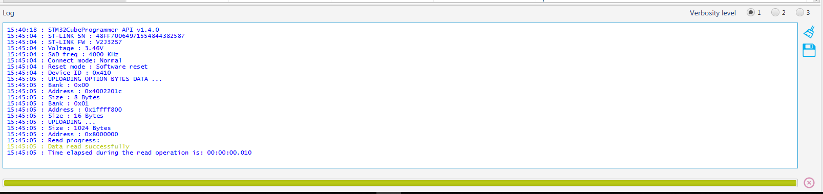

Habe jetzt den STM Cube Programmer runtergeladen und installiert.
Der sagt das hier.
Grüße

Ich habe das FW Update mit dem ST Link Utility und jetzt auch noch
einmal mit dem STM Cube Prog gemacht.
Daran kann es nicht mehr liegen.
Grüße
