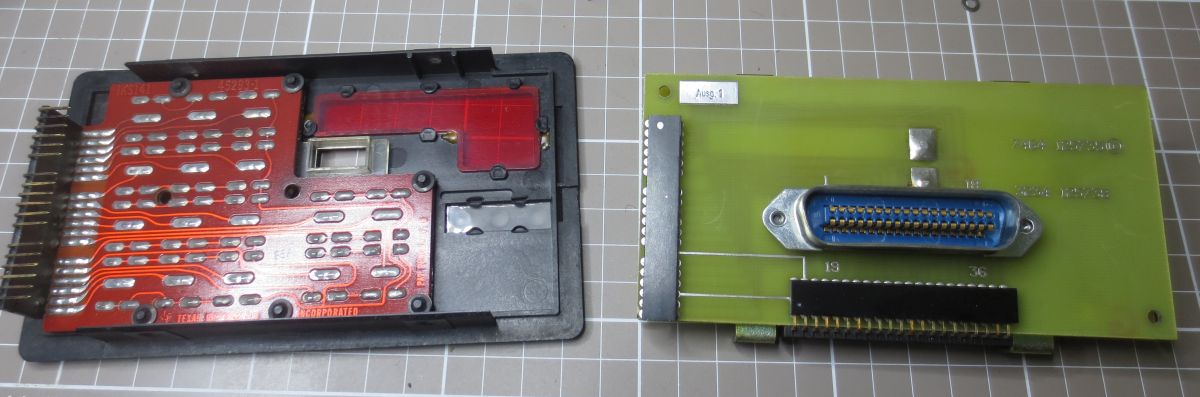

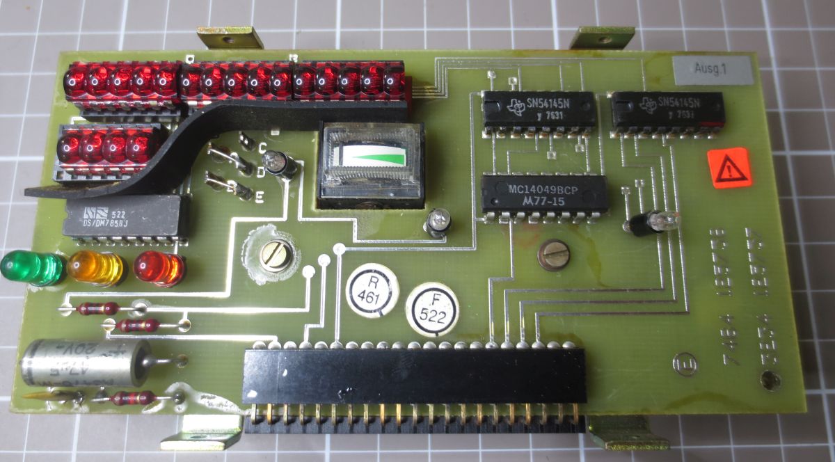

Hallo zusammen, ich habe einen Oldtimer aus den 70er-Jahren der damals mit einem Autotelefon im B-Netz ausgerüstet war. Funktioniert heute natürlich nicht mehr. Ich würde gerne gegen angemessene Bezahlung die Entwicklung einer Platine bei Dir beauftragen mit der ich das Gerät wieder inbetriebnehmen kann. Das Gerät hat einen separaten Hörer und eine Bedieneinheit, die aus mehreren Tasten, Nummernspeicher und einer 7segment-Anzeige besteht. Diese Komponenten sollen an die neue Platine (als Idee z.B. mit einem STM32, AVR EVM oder ähnlich) angeschlossen werden können. Das (Sprach-)Modem sollte wegen absehbarem Auslauf von 2G und 3G besser 4G können. Ich würde die Komponenten zur Verfügung stellen und die Funktion genau spezifizieren. Von Dir käme die Entwicklung/Programmierung und Bau des Geräts. Die Bilder zeigen die Platine der Bedieneinheit. Falls Du Dir vorstellen könntest dann nimm bitte Kontakt mit mir auf damit wir die Details besprechen können. Danke, viele Grüße, Thomas

Martin S. schrieb: > Frederik A. schrieb: >> mit wievielen Stunden Entwicklungszeit rechnest du denn? > > Sollte das nicht eher der Entwickler beurteilen? ;-) Hätte ja sein können dass Thomas schon nen ganz groben Plan hat, was man alles tun muss. Gibt es Fotos von der restlichen Elektronik? Und von der Platine zusammengebaut? Für was sind die LEDs und das Stellrad? Geh ich richtig der Annahme das auf der roten Platine nur Taster sind? Finde das Projekt auf jedenfall spannend! Beste Grüße

Reizen würde es mich ja, nur zeitlich wird es wohl nichts werden. Etwas Googeln fördert zutage, dass die eigentliche Kommunikationseinheit ein monströser Kasten im Kofferraum war, siehe http://www.oebl.de/B-Netz/Geraete/Bosch/OF4E/OF4E.html Wenn die Bedieneinheit und der Hörer nicht defekt sind, würde ich diese weiterverwenden und nur versuchen, den Kasten im Kofferraum zu emulieren. Das hat auch den Charme, dass man das Ergebnis jederzeit wieder aufs Original zurückbauen könnte. Dazu müsste man aber den Stecker kennen und das Protokoll auf diesen Leitungen. Gibt es dazu Unterlagen? Fürchterlich komplex kann das Ganze nicht sein, außer ein paar Treibern, BCD-to-HEX-Logikschaltungen und Widerständen sehe ich auf den Bildern nichts. Für die Tastatur gibt es vermutlich eine Matrixschaltung. Für heutige Verhältnisse alles fast trivial, zur Not lässt sich das auch reverse engineeren. Bleibt die Frage, wen du suchst. Für einen realistischen Profi-Stundensatz (Größenordnung 100 EUR) wirst du dir das nicht leisten wollen. Bleiben ambitionierte Bastler und Studenten.
