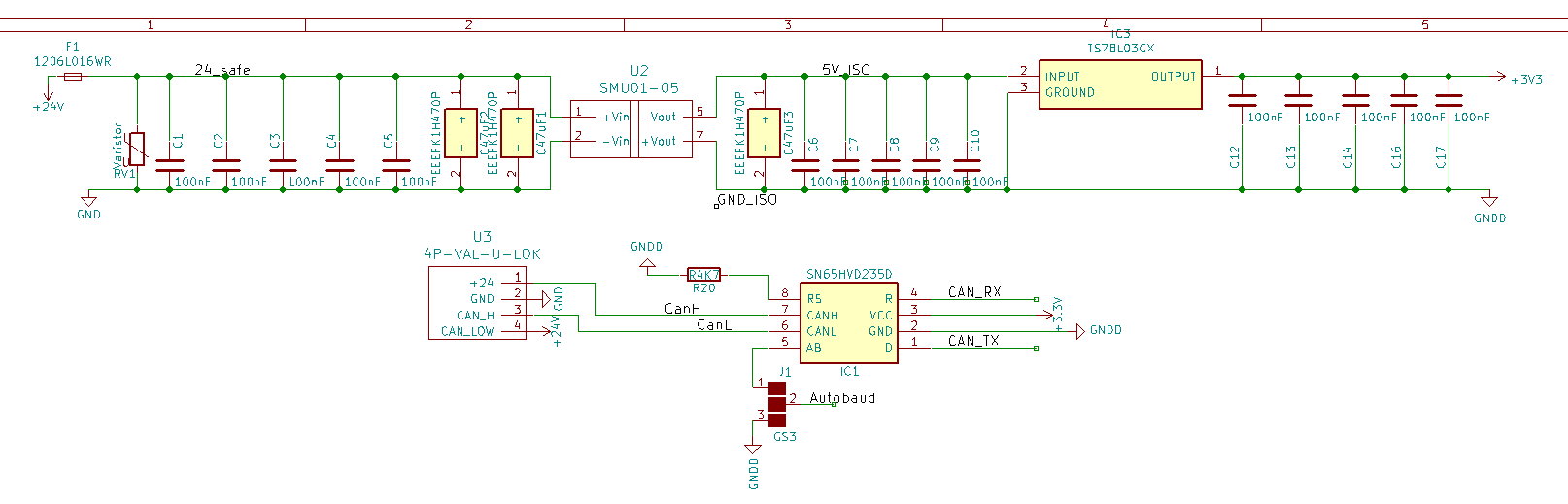

Ich habe auf meiner Platine einen 24V -> 5V DC-DC Wandler mit
galvanischer Trennung verwendet um meinen STM32 vor Störungen und
Erdschleifen zu schützen.
Was in der Vergangenheit auch immer gut funktioniert hat.
Jedoch besitze ich einen CanBus für Kommunikationszwecke mit anderen
Platinen. Zurzeit verwende ich nur CanH und CanL was auch tadellos
funktioniert. Jetzt geht das ganze aber in Serienfertigung und jetzt
überlege ich ob ich nicht für Spannungsdifferenzen nicht doch ein
Can-GND benötige nur dann wäre der galvanische Vorteil vom Tisch.
Könnte ein TVS-Diode auf dem CanBus Abhilfe schaffen um mich vor
Spannungsdifferenzen zu schützen und trotzdem meine galvanische Trennung
zu behalten?
Vielleicht noch gut zu wissen alle Geräte vom CanBus werden vom selben
24V Netzteil versorgt also Fremdspannungen gibt es nicht, ebenfalls
wurden alle Geräte am Bus von mir Entworfen und alle besitzen eine
galvanische Trennung und keine CAN-GND Busverbindungen. 8-16 Platinen
gehen über ein gemeinsame Leitung ca. 80m-150m lang.... (4xAdern ->
+24V,GND,CH,CL)
Über jede Meinung wäre ich dankbar...

@Flo S. (metrik_dos)
Warum? Erdschleifenphobie?
Das wird gern übrtrieben. Vor allem CAN ist das SEHR robust und
unempfindlich.
>funktioniert.
Und trotzdem nicht sinnvoll ist, auch wenn es scheinbar problemlos
funktion iert.
Warum? Du kannst doch die galvanisch getrennte Masse nehmen, GND_ISO.
Und wo sind die Optokoppler für CAN_RX und CAN_TX?
>zu behalten?
Nö. Du hast eine ziemlich diffuse Vorstellung, wie eine galvanisch
getrennte Schnittstelle funktioniert.
Was schon mal ziemlicher Unsinn ist, wenn alle Geräte über die
Stromversorgung an der gleichen Masse hängen.
> 8-16 Platinen
>+24V,GND,CH,CL)
Dein Stecker U3 ist falsch angeschlossen.
>unempfindlich.
Ja mir geht es in erster Linie um den Microcontroller STM32. Ich will
verhindern das Störungen einen ordnungsgemäßen Langzeitbetrieb
verhindern.
>funktioniert.
>funktion iert.
Ja das befürchte ich eben auch. Obwohl die heutigen CanBus Transceiver
schon sehr robust sind.
Wenn ich das GND_ISO über ein Kabel führe fange ich mir dann nicht erst
recht Störungen ein? Dann kann ich mir doch die galvanische Trennung
auch sparen oder verstehe ich da was falsch? Du meinst ich kann einfach
alle GND_ISO zusammenführen ohne Sorgen.. Ich nehme an du spielst darauf
an, dass ich eigentlich keine galvanische Isolierung habe ohne den CanH
bzw. CanL zu entkoppeln?
Warum? Ich entkopple doch alle nochmal mit den isolierten DC-DC Wandler?
Von allen Schaltplänen die ich besitze nehme ich den der aus Faulheit
falsch ist ^^.
Vielen Dank für deine Antworten..

@ Flo S. (metrik_dos)
>verhindern.
Dazu braucht man nicht zwingnd eine galvanische Trennung.
Darum geht es nicht. Wenn gleich CAN auch ohne mitgeführtes GND
funktioniert, sollte man das SO nicht machen. CAN besteht aus 3
Signalen, CAN_H, CAN_L und CAN_GND.
Wo ist meine Antwort auf DIESE Frage?
Du hast eine Phobie, verbunden mit großen Lücken in den
E-Tchnikgrundlagen.
Du verstehst es falsch. So sieht eine galvanisch Trennung aus.
Galvanische Trennung
Sicher.
Genau.
Was aber Unsinn ist, wenn die Datensignale zum CAN-Tranceivr NICHT
galvanisch gtrennt sind!
>falsch ist ^^.
>verhindern.
Wäre mich eigentlich auch recht dann wäre natürlich das ganze Thema von
Tisch und ich trenne nur galvanisch beim CanBus  .. also wie du mir im
Link geschickt hast... Vielen Dank!
Kennst du vielleicht eine fertige Lösung von Meanwell (oder auch gerne
ein anderen Hersteller) die einen guten Schutz gegen Störungnen
aufweisen?
Im Nezt sind aber Freuquenzumrichter und Motor vorhanden ... deshalb
meine Sorgen...
Vielen Dank!
