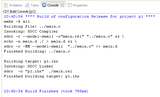

Holger K. schrieb: > So wie ich es verstehe, geht das sdcc Plugin nur bis eclipse Mars. Ich habe das gerade probiert. XP, Mars, jre7, sdcc 3.6 und das Plugin. Sieht anfangs gut aus, aber wenn das Projekt erstellt werden soll: java.nullpointer ... bla bla. Müsste man auch erst die richtige Konstellation finden. :(
#5193348
Mit Hilfe von: https://stackoverflow.com/questions/6672785/eclipse-with-sdcc-plug-in-always-has-an-error-of-java-lang-nullpointerexceptio kann ich jetzt ein Projekt für SDCC mit der oben genannten Konfiguration erstellen und compilieren.
#5193368
Funktioniert bis jetzt erst für -mmcs51. -mstm8 macht noch nicht was es soll. :(

Retro N. schrieb: > Vielleicht hilft das hier weiter: > > https://stm8-binutils-gdb.sourceforge.io > > Und dieser Thread, da ging es um das gleiche Thema > > Beitrag "toolchain für STM8 unter Windows" Habe beide bereits studiert. Beim ersten geht es lediglich um die tools um zu debuggen. Die Anleitung am Ende der Seite beschreiben deshalb auch "nur" wie man aus einem bereits vorhandenen ELF File ein Projekt erstellt um dann zu debuggen. Den Teil mit dem SDCC wird da nicht beschrieben. Beim zweiten Thread geht es darum, eine E-Bike Firmware zum laufen zu bekommen. Schlussendlich endet es damit, dass einer sich die mühe gemacht hat, alles manuell zu konfigurieren und dieses in einem ZIP abgelegt hat. Habs probiert, funktioniert bei mir nicht und wäre auch nur eine einmal lösung. Eine elegante Lösung mit Eclipse für neue Projekte gibt es bisher offenbar nicht.

Wie oben schon geschrieben, bin ich dann letztendlich den Weg gegangen, aus Eclipse heraus eine externe Batch-Datei aufzurufen, die dann das Compilen und Flashen startet. Das makefile muß halt von Hand geändert werden. Wenn man nur an einem Projekt arbeitet ist der Aufwand aber überschaubar. Ein How To gibt es dazu inzwischen hier, siehe Kapitel 3 und 5: https://www.pedelecforum.de/wiki/doku.php?id=elektrotechnik:open_source_firmware_fuer_sxxs_ktxx_-controller Debuggen funktioniert so natürlich nicht. Ich hatte mich mal kurz mit openocd für eclipse beschäftigt, bin aber gescheitert :-( https://gnu-mcu-eclipse.github.io/debug/openocd/ Die SDCC Version aus den STM8binutils bietet wesentlich mehr Debuginformationenen als die Version aus der "offiziellen" Downloadquelle. Die Windows executables sind tief im Verzeichniswald versteckt. Für 64 bit: https://sourceforge.net/projects/stm8-binutils-gdb/files/cygwin/x86_64/release/ hier findet sich unter "USAGE EXAMPLES" auch ein how-to zum Compilieren und Debuggen, das habe ich aber noch nicht ausprobiert. Gruß hochsitzcola
