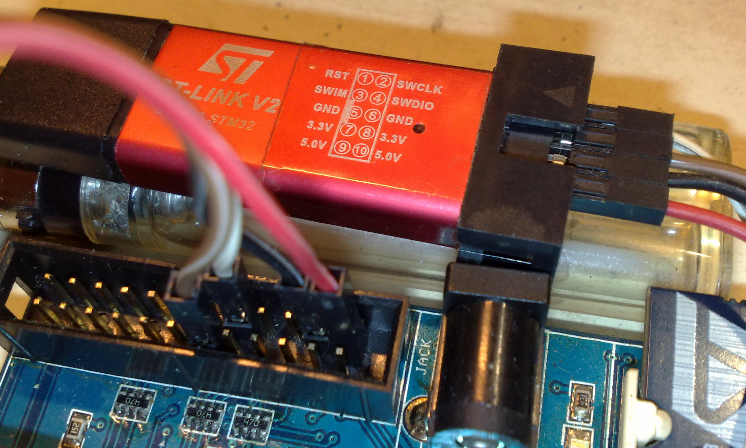

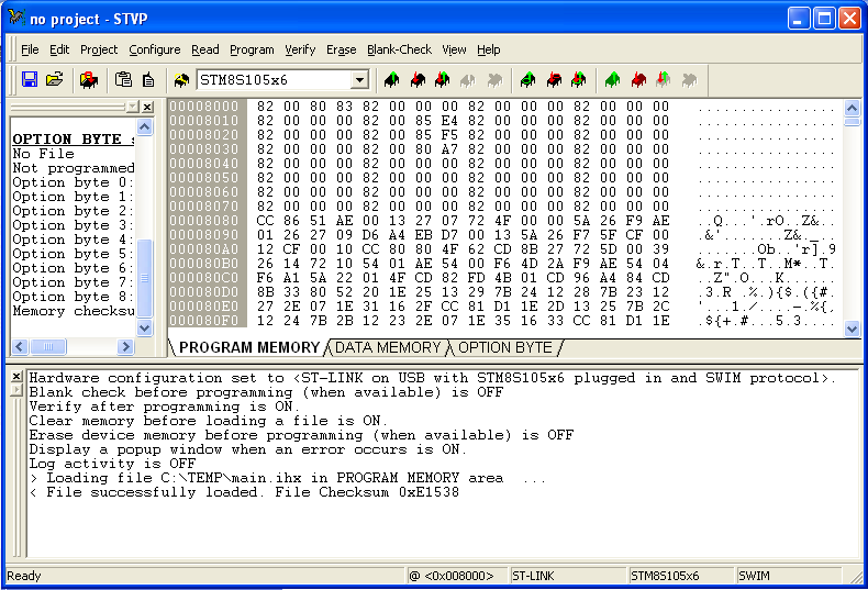

Um sich mit den kleinen Kerlchen anzufreunden, wuerde ich dir
die Kickstartversion von IAR waermstens empfehlen.
Zusaetzlich koennen die ST-Tools:
- ST Visual Develop und
- ST Visual Programmer
nichts schaden.
Erst dann wuerde ich den SDCC in Erwaegung ziehen.
Sehr lesenswert zum Thema STM8 ist:
http://blog.mark-stevens.co.uk/tag/the-way-of-the-register/
http://blog.mark-stevens.co.uk/tag/the-way-of-the-register/page/2/
http://blog.mark-stevens.co.uk/?cat=17

> ST Visual Develop
Enthaelt zumindest schonmal Debugger und Assembler.

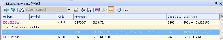

Ansonsten hat Raisonance noch eine 16k-(Light)-Version ihrer
Umgebung. Empfehlenswert ist sie trotzdem nicht, weil sie
den RLink als Debugadapter voraussetzt und die UI schon
ziemlich schlimm ist. (Siehe den Screenshot...)
Mann kann deren Boards aber auch mit einen ST-Link benutzen.

Hmm, jetzt stehe ich vor dem Problem, das hex-file zu flashen. Wenn ich
das ihx-File im ST Visual Programmer öffnen will, kommen jede Menge
Fehler, daß der Adressbereich nicht passt. Das stm8flash.exe Tool von
https://github.com/tenbaht/sduino-windowstools
läuft nicht.
hat jemand einen Tipp?

von pegel (Gast)
Was steht denn in deiner ihx?
Zeig mal. Meine sieht so aus:
von hochsitzcola (Gast)
Sieht so aus :-)
hochsitzcola
von pegel (Gast)
Meine Adressen liegen alle zwischen 0x8000 und ca. 0xA500.
Deine sind da wesentlich dynamischer.
Wie ist der der Adressbereich des µC?
Siehe Seite 30 des Datenblattes:
http://www.st.com/content/ccc/resource/technical/document/datasheet/42/5a/27/87/ac/5a/44/88/DM00024550.pdf/files/DM00024550.pdf/jcr:content/translations/en.DM00024550.pdf
ab 0x008000 ist auf jeden Fall schon mal richtig. Der ST Visual
Programmer will dein File aber auch nicht einlesen :-(
hochsitzcola
von pegel (Gast)
Das kann ich so nicht bestätigen. Meine Datei möchte er.
Hast du den richtigen Adapter und den richtigen µC eingestellt?
Mehr kann ich mangels STM8 nicht prüfen.
Du hast recht, mit der Einstellung für den STM8105 funktioniert es. Ich
hatte ausversehen beim S06P (Blockkommutierer) geschaut, da steckt ein
STM8S003 drin.
