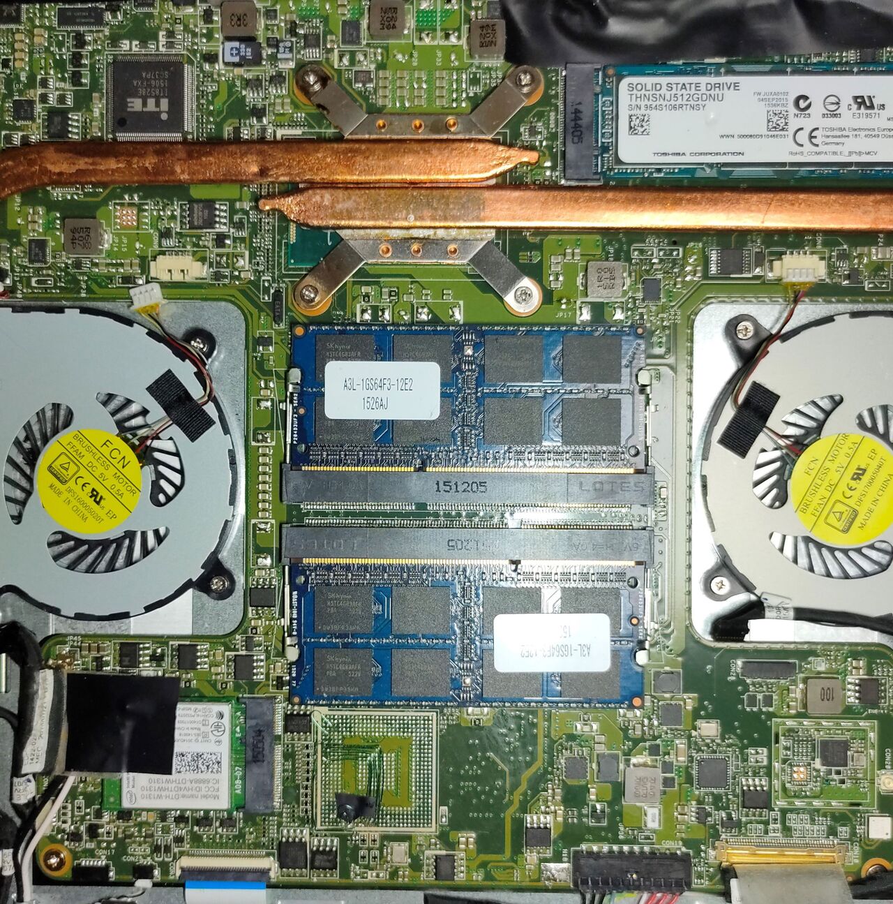

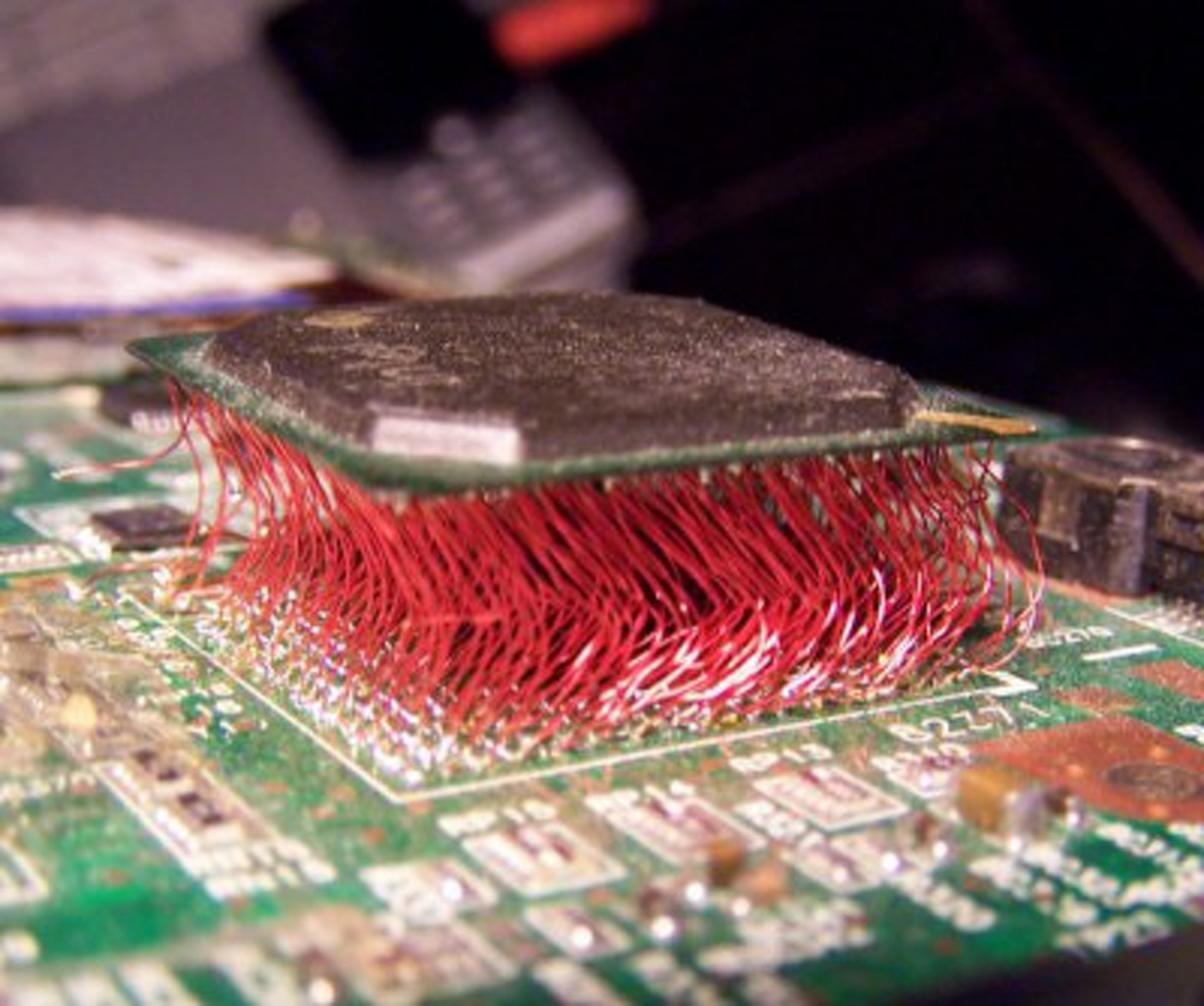

Ove M. schrieb im Beitrag #7277409:
> Wozu hilft reballing, wenn der Chip hin ist?
Das bezog sich wohl weniger auf den TO, als auf das Bild vom marc.
Aber auch beim TO ist Austausch des Chips keine schlechte Idee und
dürfte einfacher realisierbar sein als die Fädelei, jedenfalls für einem
Ungeübten.
Grund der Fädelei ist lediglich die behauptung des Wiki-Autors diese
Chips würden (bei schlechter Kühlung) grundsätzlich sterben. Aber gegen
schlechte Kühlung gibt es Hausmittel die einfacher realisierbar sind als
Fädeldrahtakrobatik.

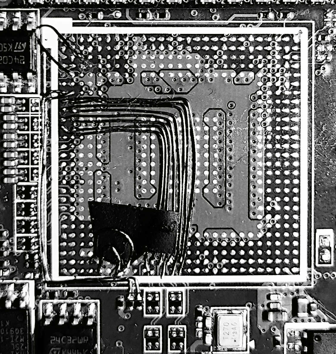

Gast #7278335
> Das ist nicht schwieriger als bei QFP einzelne Litzen an die Pins zu
> löten.
IMHO ist das deutlich schwieriger als Pins bedrahten.
Wie man in den Details (Anhang) sieht, werden hier BGA-Pads nicht nur
neben-, sonder acuh hintereinander mit Draht übers Eck verlötet. Da
braucht es sehr ruhige Finger und damit schon einiges an Übung. Ich seh
hier zwei Probleme:
+das man Nachbardrähte aus Versehen ablötet, wenn man den Nachbar
anlötet
+das man Kurzschlüße am Nachbar-Pad erzeugt.
Gast #7278793
Wenn man so dicken Fädeldraht wie auf dem Bild verwendet, macht man sich
das Leben natürlich schwer.
(Wie dick der ist, kann man schön links oben sehen, da hat man zum
Größenvergleich ein IC im SO-8)
Und ja, natürlich sollte man löten können, das richtige Werkzeug
verwenden und auch Übung im Verarbeiten von Fädeldraht haben. Dann gibt
es auch keine "Kurzschlüße".
(Wo lernt man, so etwas so zu schreiben?)

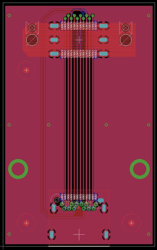

#7279184
mm schrieb:
> vancouver schrieb:
>> Hm... und diese Fädeldrähte sind jetzt Impedanz- und längengematchte
>> differentielle Pärchen? Wir sprechen hier über DP, also Datenraten
>> durchaus im Bereich von GBit/s.
> Und das mehrfach geknickte 3m DisplayPort-Kabel hat auch über die
> gesamte Länge seine spezifizierte Impedanz und perfektes Length-Matching
> zwischen den Adern? Eher nicht, funktioniert aber trotzdem mit HBR2 auf
> 4 Lanes (UHD 60Hz)...
Ich kann dem nur zustimmen, was in der Theorie nicht funktioniert, kann
durchaus in der Praxis funktionieren, im Anhang eine Leiterplatte mit
einem USB-C Stecker und USB-C Buchse, das ganze Design ist zweilagig, in
Richtung Signalintegrität wurde nichts beachtet und das ganze
funktioniert trotzdem stabil (getestet mit 5GBit/s).
Die Transceiver können Fehlanpassungen innerhalb gewisser Grenzen
problemlos kompensieren, sonst würde der ganze Spaß nicht so zuverlässig
funktionieren, wie wir es kennen.
Gast #7279548
Mit dünneren Drahten wird es IMHO nicht leichter, das Problem ist eher
die Lötspitze und wie man sie an die Lötstelle führt und dort
"zitterfrei" hält.
Stärken hann man besser im originalbild abschätzen, der Draht schein auf
benachtbarte 0402 DMD zu passen ist also ausreichend dünn.
https://repair.wiki/w/Wacom_Cintiq_Companion_2#/media/File:Measure-Here_clean.jpg
> "Designflaw" schon mal erlauben.
Statt zu raten, könnte man auch die notwendige Datenrate anhand
technischer Daten abschätzen. Nach dem Gefrickel bestimmt wohl die
Displayauflösung/Refreshrate die Datenrate.
https://www.wacom.com/en-de/support/product-support/drivers
Kurz-datenblatt vom Chip dort:
http://www.icbase.com/File/PDF/STM/STM44221609.pdf
Video ist IMHO hinsichtlich Fehlerrate unkritisch. Falls da mal ein paar
Pixel für 20µs gestört sind, fällt das auf der 13' Mattscheibe auch
denen mit "jungen Augen" nicht auf.
