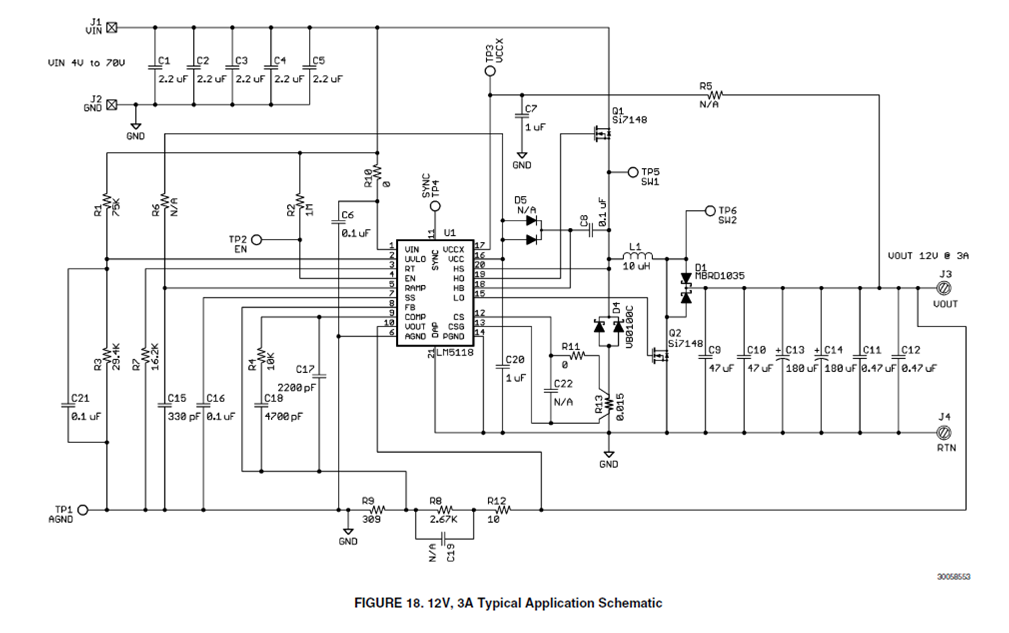

Hallo, brauch mal dringend Hilfe bei Schaltreglern.
Ich habe einen Schaltreglermodul mit dem Schaltregler LM5118 von
National Semiconductor aufgebaut, es ist ein Step down converter von
Eingangssp.: 4-70V und für eine Ausgangssp.: 12V 3A
ich habe ihn nun getestet, er regelt jedoch nur um 3.3 V, woran kann das
liegen, welches könnten denn die Fehlerfaktoren euerer Meinung sein. Vor
allem ist er ein Stp-Dwn und ein Step-Up Regler, solange die
Eingangsspannung größer als die Ausgangsspannung funktioniert er als
Step Down konverter sobald die Eingangsspannung sich der
Ausgangsspannung nähert bzw. übersteigt wechselt er zum Step up
converter, aber bei mir singt die Ausgangsspannung wenn ich die
Eingangsspannung erniedrige. was können hier denn für Störfehler sein,
hab mehrmals über der Schaltung nachgeschaut hab alle Bauteile richtig
verlötet und es gibt auch keine Kürzschlüsse zwischen den Pins, wenn
jemand Tipps hat die ich ausprobieren kann, immer zu. Danke.

Gast #2311576
Hab ausversehen singt geschrieben natürlich meinte ich sinkt.
Hab den Schaltplan hochgeladen kannst dir ja mal anschauen
ja rechne bis zu 10A, deshalb ist da auch eine Leistungsstarke Spule
drin und Bauelemente.

(Firma: electronica@tdnet) Persönliche Seite #2311614
Hast Du auch das EP unten dran angelötet?
Du solltest die Platine so auslegen, das die Kupferfläche für das
EP vorne und hinten am Chip GRÖSSTMÖGLICH hinausgeht, da Du sonst
die Wärme nicht wegbekommst...
Achja, irgendwo in den Application Notes steht auch, das man
nicht den gesammten Spannungsbereich @once nehmen soll.
Sprich, 12V über eine durchgehende Eingangsspannung von 4-70V zu
erzeugen ist alles andere als empfohlen
Grüße
Michelle
Gast #2311776
danke für deine Antwort Michelle,
meinst du das Pad unter dem IC, das habe ich nicht gelötet, da ich einen
IC Adapter benutze worauf ich dann das IC draufgelötet habe,
der Adapter ist ein TSSOP20 zu Dil20, da konnte ich leider nicht das PAd
drauflöten.
ja gut, den ganzen bereich wollte ich eh nicht ausnutzen maximal bis 40V
Eingangsspannung, Habs har genau so aufgebaut wie im Schaltplan aus dem
DAtenblatt, mit denselben Bauteilen, aber irgendwie funktioniert das net
er regelt nur um die 3.3 , die Widerstände habe ich auch richtig
berechnet, die für die Ausgangsspannung zuständig sind.Danke.

(Firma: electronica@tdnet) Persönliche Seite #2312132
Matrix schrieb:
> Hallo,
> drauflöten.
Im Datasheet steht aber, das das Pad auf der Unterseite verbunden werden
muß und zwar mit GND!
Weil GND und die Kühlung an der Unterseite fehlt
