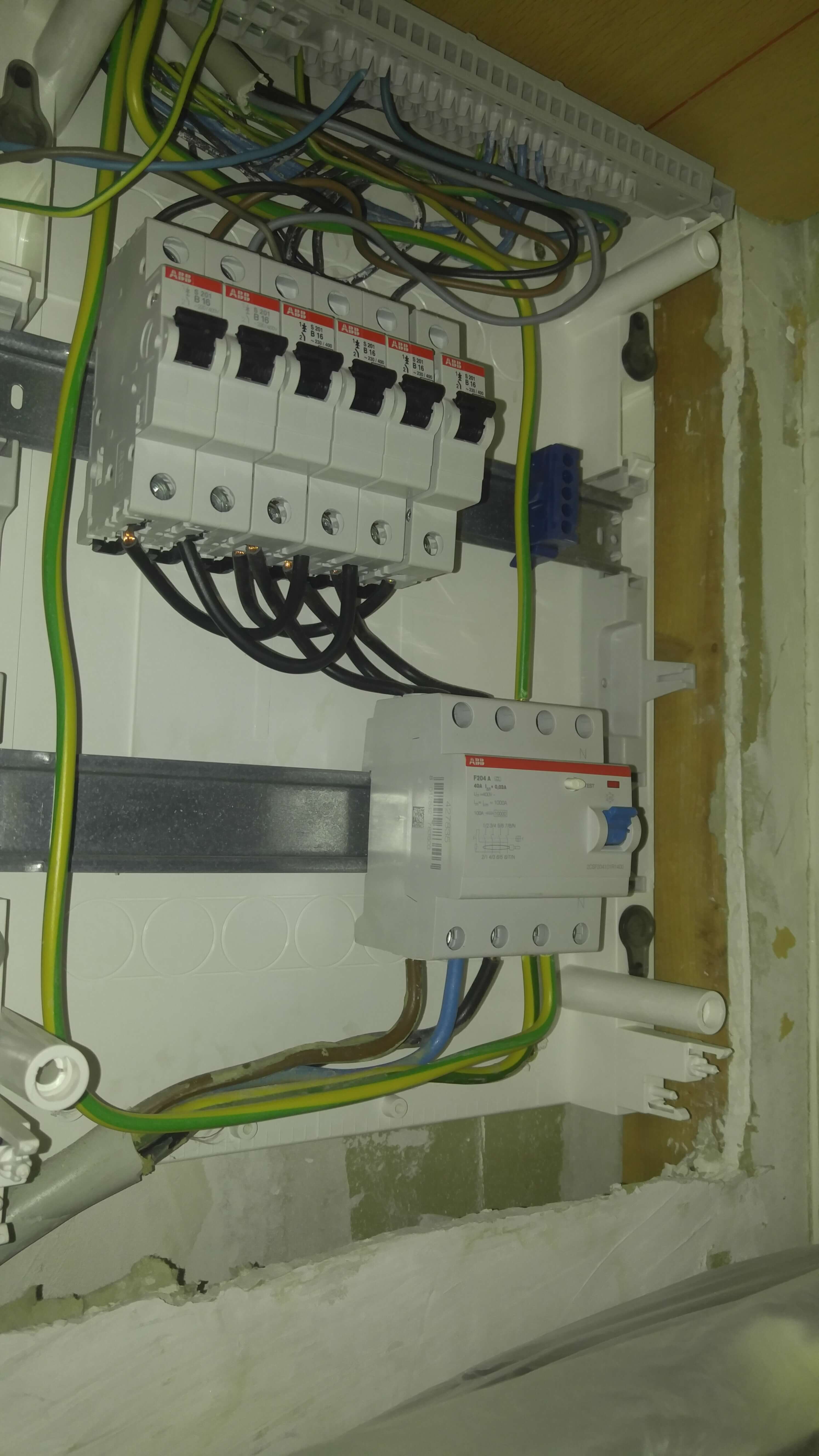

Gast #6062356
Der Neutralleiter verschwindet im FI und kommt als schwarze Leitung
wieder raus.
Da wird die blsaue Leitung vom Hausverteiler also als dritte Phase
verwendet?
TN-C-S System oder?
die 3 ersten von links sind für den Herd, dann kommt Waschmaschine und
dann die 2 rechts sind für Licht und Steckdosen.

Gast #6062488
Zum Sicherungskasten:
Die Einspeisung in den FI könnte einmal zulässig gewesen sein, alles
dahinter ist sicher Murks
Braun-Schwarz-Blau als L1-L2-L3 ist im TN-C zulässig und üblich gewesen.
Gelbgrün als PEN war auch mal zulässig, heute müßte der aber mit blauen
Ringen zusätzlich gekennzeichnet werden
Hinter dem FI wäre der letztere Leiter dann aber ein reiner N und
keinesfalls mehr ein PEN und darf auch keinesfalls weiter Gelbgrün sein
Meine Vermutung: Die Anlage ist eigentlich ein TN-C (auch als Nullung
bekannt) wo ein Fehlerstromschutzschalter reingepfuscht wurde. Ein
Nulleiter darf niemals geschaltet werden weil dann die volle
Netzspannugn an allen Gehäusen anliegen kann.

#6063044
"Nur mal so aus Interesse:
Hat das ein Elektriker gemacht?"
"Ja, mit frischem Siegel für einen E-Check."
Seit 20 Jahren installiere ich E- und Datenanlagen- sowas hätte ich
nicht abliefern dürfen.
"Meine Vermutung: Die Anlage ist eigentlich ein TN-C (auch als Nullung
Netzspannugn an allen Gehäusen anliegen kann."
Ja, das mit der Anlage sehe ich auch so.
Aber: Etliche Typen Fi- Schalter schalten L1- 3 UND auch den Null mit
ab. Ansonsten darf der Null aber niemals geschaltet werden.
"Anlagen die genullt sind (unabhängig von neuen LED-Leuchten) sind dafür
bekannt daß sie Geräte stören und beschädigen weil sich der
Betriebsstrom der im Nulleiter fliest je nach den
Widerstandsverhältnissen auch über Masseverbindungen zwischen den
Geräten verteilt. Bei lockeren PEN-Klemmen können auch volle 16A über
den Schirm vom HDMI gehen."
Fliesen tut der Fliesenleger. Strom eher nicht.
Aber sonst- richtig.
Aber bei dieser grausigen Installation würde ich da auch alle möglichen
Stör- und Fehlermöglichkeiten unterstellen.
Bitte diesen Schaltkasten mal vernünftig herrichten lassen.

Gast #6063737
> Den Umbau von TN-C auf TN-S bedarf eine Änderung ab HAK und ist NUR in
der UV nicht machbar richtig?
Du kannst auch teilweise umbauen, dann nennt man es TN-C-S wenn es vom
HAK in TN-C kommt und in der UV auf TN-S aufgeteilt wird. Das ist immer
noch weit besser als nur TN-C

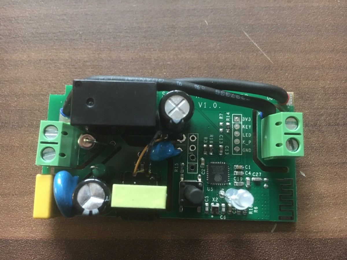

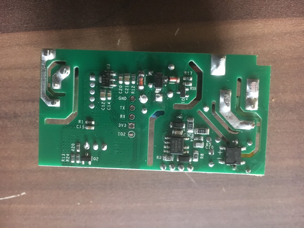

Jetzt habe ich 2 Sonoff Basic Schalter hinzugefügt um einen Raspberry am
Hyperion Ambilight zu steuern.
Habe da die Tage einen beim Anstecken einer USB 2.5" Festplatte einen
gewischt bekommen. Mit einem Standard Multimeter nachgemessen liegen,
wenn Sonoff aus ist, 180VAC an und es fließt ein Strom von stolzen 40mA!
Hat der Sonoff den Raspberry eingeschaltet, so liegen noch 95VAC zu Erde
an (Kabeldose). Ich habe derzeit den Raspberry geerdet.
Der Sonoff ist mit Eurostecker ausgerüstet und an der Sekundärseite ist
ein Original LG G4 Handyladergerät angeschlossen.
Das kann doch nicht wahr sein ?!

Das ist nichts mit erden, der Fehler muss beseitigt werden und solange
muss das Zeugs vom Stromnetz, PUNKT und SCHLUSS!!
doch,

Ich habe zwei dieser Sonoffs hier, bei beiden der selbe Fehler.
Um die LEDs geht es schon lange nicht mehr.
Mir ist bewusst, dass da Kondensatoren in Ladegeräten sind, aber wenn
ich den Fehler mit anderen USB Ladegeräten und dem zweiten Sonoff
reproduzieren kann, was kann es dann noch sein? Hat jemand hier
ebenfalls solche Sonoffs und kann mal bitte nachmessen?
Ich weiss dass es im Winter häufiger mal Potentialunterschiede an
Geräten im Haushalt aufgrund der geringen Luftfeuchtigkeit gibt, aber
derzeit ist es warm und eher nicht so trocken.
Die Sonoffs sind neu und mit Tasmota geflasht, die Euro stecker habe ich
montiert. Selbst wenn ich es ordentlich ausphase bleibt das Phänomen.
Neu und trotzdem kaputt?!
