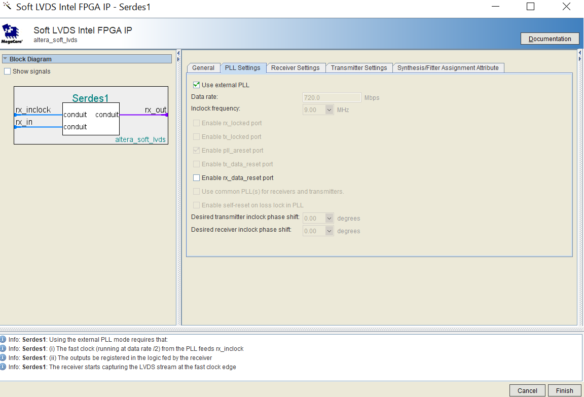

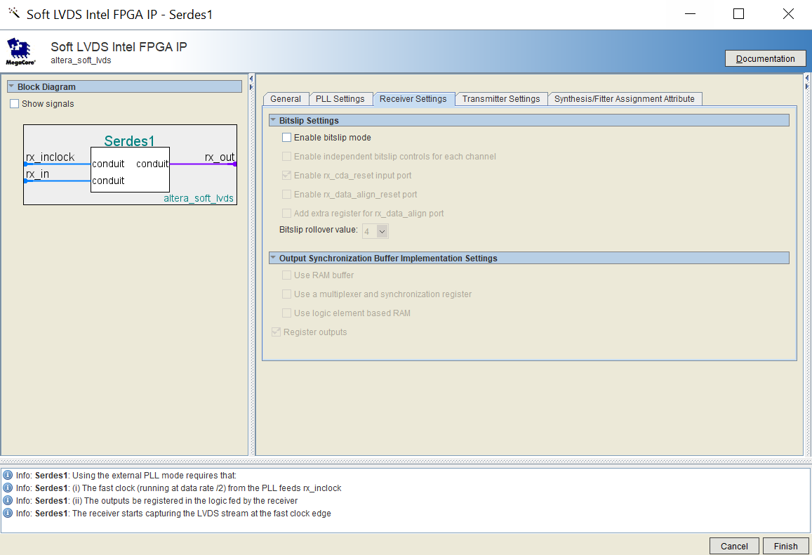

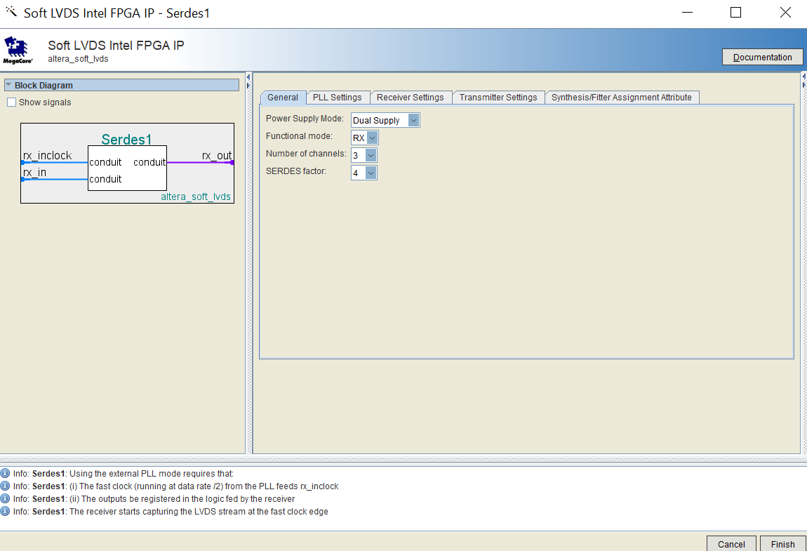

Ich generiere mit dem PLL 2 clk: 100 sowie 400MHz, beide ohne
Phasenverschiebung.
Mit dem 400MHz clk speise ich den Altera Serdes block welcher die SPI
slave Signale (NSS, SCK, MOSI) mit 400MHZ abtastet und entsprechend in
einem 12bit Vektor mit 100MHZ bereitstellt.
Dieser 12bit Vektor wird beim nächsten Block welcher mit dem 100mhz

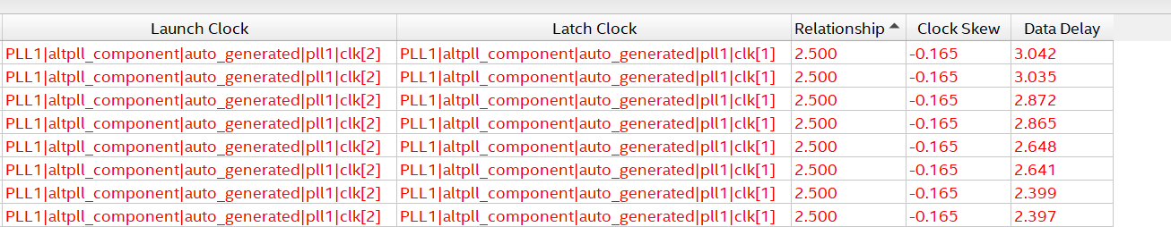

Signal ge'clk't wird verwendet. Der timing analyzer meldet nun genau
diesen Vektor mit negativem slack, auffällig ist der Relationship wert
von 2.5.
Habe ich hier ein echtes timing Problem oder versteht der Timing
analyzer nicht dass der Serdes ein Signal mit 100MHZ generiert?

Danke. Dies ist gem. launch clock der Fall. Launch clock scheint der
400MHZ und Latch der 100MHZ.
Launch ist im Altera SERDES block, der "datenändernde" Launch sollte
gemäss funktionalität des IP Blocks nur mit 100MHz erfolgen.
Deutet die Relationship von 2.5 nicht darauf hin dass der analyzer von
der effektiven Datenänderung von 100MHz nichts weiss und die Sache gem.
400MHz bewertet, was das FPGA nicht schafft?
Da sich die Quelle ebenfalls intern im Altera IP block befindet, die
frage: wie mit diesem negativen slack Problem angehen/umgehen?

Wenn das Quellflipflop mit 400Mhz getaktet ist, dann muss die Timing
Analyse auch auf 2.5ns prüfen, denn der Zustand des Quell-FF könnte sich
ändern während das Nachfolgende FF mit 100Mhz latched. Das Ziel FF muss
also sozusagen in 2.5ns latchen können, sonst hast du Zufall drin.
Um das Problem zu lösen würde ich zuerst probieren den Vektor in 400Mhz
noch einmal zu latchen, weil es das Routing dann leichter hat den
Übergang auf 100Mhz zu schaffen.
Dann solltest du prüfen ob bei dem Wechsel von 400 auf 100 noch
irgendwelche Logik außer einem Clockenable mit im Spiel ist. Falls ja,
dann erst die Daten ohne Bedingung in 100Mhz FFs überführen und erst im
nächsten Takt mit diesen weiterarbeiten.
Wenn das auch noch nicht klappt kann man diesen 400->100Mhz Übergang
auch noch mit einem Multicycle Path versehen. Denke aber nicht das es
notwendig sein wird, denn der Clock Skew scheint sehr gering zu sein,
also sollte das machbar sein.

Dein Problem entsteht durch das unzureichende constraining. Es wird so
zwar funktionieren, wenn die auf 400 MHz getakteten Daten immer nur
synchron zur steigenden Flanke der 100 MHz sind und dein |slack| <7.5ns
ist (Rest zu den 10ns). Allerdings ist es nicht empfehlenswert, das
dabei zu belassen, weil das tool unnötig versucht, ein timing zu
erreichen, was nicht notwendig ist. Setz die korrekten constraints
(multicycle path) und du bekommst ein sauberes Ergebnis ohne timing
violations.

set_multicycle_path
Da gibt es genügend Doku zu ;) Du hättest (bei deiner Beschreibung)
entsprechend 4 setup cycles auf der 400 MHz clock. Hold bleibt gleich.
Das gilt natürlich nur, wenn die Daten aus dem SERDES mit 400 MHz
wirklich nur synchron mit der 100 MHz rising edge geändert werden und
diese nicht phasenverschoben sind. Also eben alle 4 cycles.
Du könntest auch versuchen, die capture FFs manuell nahe an den SERDES
zu legen. Vielleicht wird damit sogar schon das timing 2.5ns erreicht
und du brauchst das constraint nicht mehr. Allerdings muss der router da
natürlich etwas stärker arbeiten ;)
