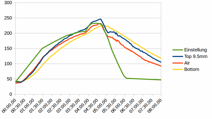

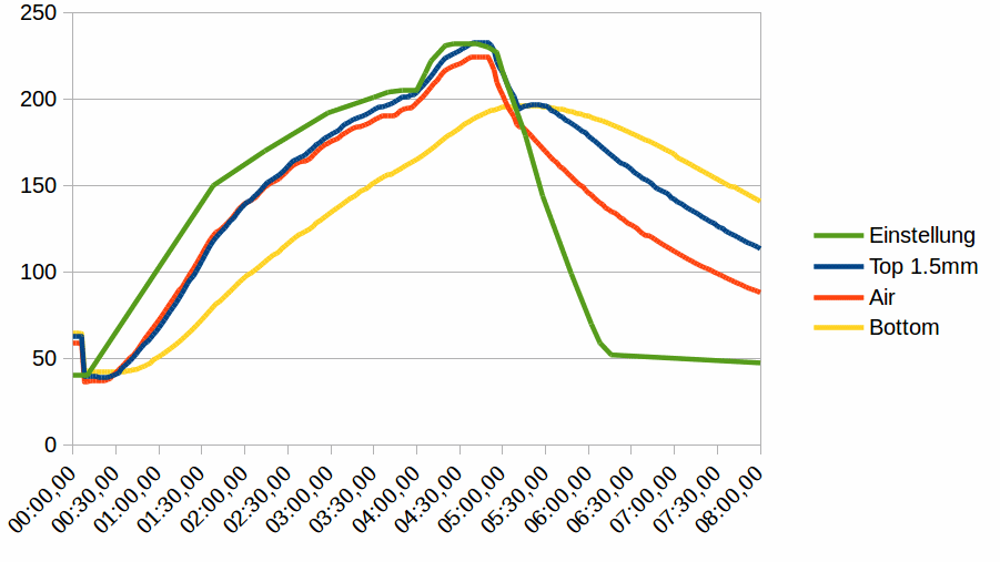

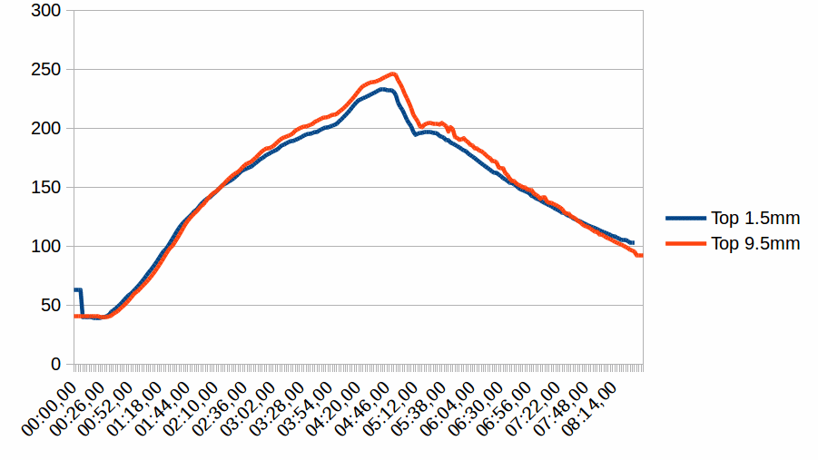

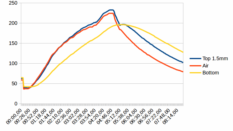

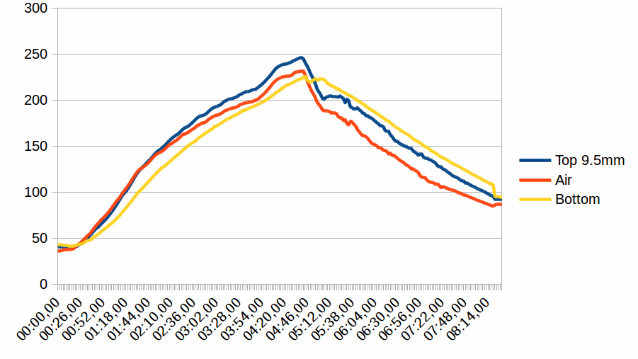

Also heute hatte ich mal einen halben Tag Zeit, mich mit meinem Puhui T-937M zu beschäftigen. Erst mal eine eigene Temperaturkurve erstellt und Temperatur mitgeloggt (Top, Air, Bottom), einmal mit 1.5mm unterlegt und einmal mit 9.5mm unterlegt. Im Anhang die Werte der aktuell finalen Kurve (Messwerte) als Libre Office Calc. Kurve ist angelehnt um Cree LEDs (z.B. SMD RGB LEDs) mit Lotpaste mit 217°C Schmelztemperatur zu löten. Temperaturkurve (für 1.5mm unterlegt) ist das Resultat aus 7 Iterationen. Die letzten drei Versuche/Kurven wurden dann PCBs mit aufgetragener Lotpaste mit gebacken. Eingestellte Temperaturkurve im Calc-File wird noch nachgereicht. Auch werde ich an der Preheat Time noch etwas experimentieren (das wird aber noch etwas dauern). Problematik, im unteren Temperaturbereich gibt es doch erhebliche Abweichungen zu dem was eingestellt und dann gemessen wurde. Ergänzung: Am Ende fällt die Kurve nicht so schnell ab, wie es sollte. Das liegt daran, dass an dem Abluft-Ausgang noch kein Rohr oder ähnlichen montiert ist und das Gerät einen Großteil seiner eigen erwärmten Luft wieder ansaugt. Kein Problem des Gerätes, sondern einfach noch nicht final aufgestellt/angeschlossen. Grüße, Florian
Hier noch Screenshots zu den Kurven als Bild. Grüße, Florian
Hier noch die Diagramme mit eingearbeiteter Einstellkurve. Grüße, Florian
Hallo Florian, vielen Dank für die Kurven. Das sieht in der Summe gar nicht so schlecht aus. Der langsame Abfall am Schluss macht mir eigentlich weniger Sorgen, da ist das Löten ja schon wieder vorbei. Die Übereinstimmung mit der Einstellkurve ist ja recht gut, auch wenn die Totzeit am Anfang etwas seltsam wirkt. Mit etwas Gefummel/Gebastel könnte man vermutlich auch den Sensor auf die Leiterplatte legen. Die Heißluft scheint auch eine relevante Rolle zu spielen, die Temperatur auf der Unterseite ist (bei 9,5mm) von der auf der Oberseite gar nicht so weit weg. EDIT: auf Aliexpress gibt´s den T-937M in zwei Preiskategorien, einmal für 650...700$, dann noch mal für 800...900$. Weißt du, ob die sich (außer in der Händlerkalkulation) unterscheiden? Gruß, Max

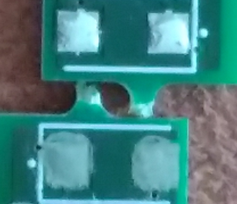

Habe noch einmal eine neue Temperaturkurve ausprobiert mit schnellerer Aufheizphase und kürzerer Vorheizphase. Der Ofen kommt der Temperaturkurve nicht nach, die Temperatur auf dem PCB erst recht nicht. Zweiter Versuch für heute war mit der von letzten Woche geposteten Temperaturkurve noch eine weitere Paste zu testen, die in einem anderen Ofen schon nicht funktioniert hat. Zum Vergleich lag unmittelbar daneben noch eine zweite Platine mit der gleichen Legierung. Ergebnis: oben ist die Paste QY-309SAC (Sn96.5Ag3Cu0.5) von XinHongXin -> Zinn ist verlaufen unten ist die Paste Sn96.5Ag3Cu0.5 40g Spritze von easy print -> Paste ist nur ausgetrocknet Gleiches Ergebnis ergab es auch in einem anderen Lötofen. Grüße, Florian
Braucht noch etwas Temperatur irgendwann verläuft das Zinn schon.
Lotpaste die nicht bei dem vom Hersteller angegebenen Schmelzpunkt flüssig wird, gehört einfach in die Tonne. Man handelt sich nur unnötig Probleme ein. Bei jedem neuen Gebinde erfolgt bei mir ein neuer Probelauf auf einem überzähligen PCB ohne Bauteile. Grüße, Florian
