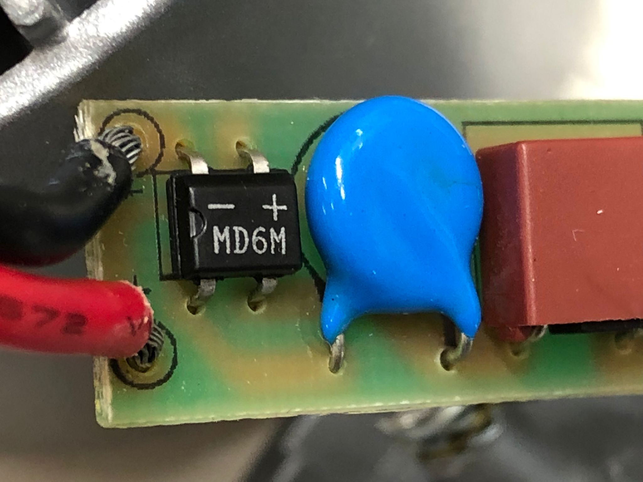

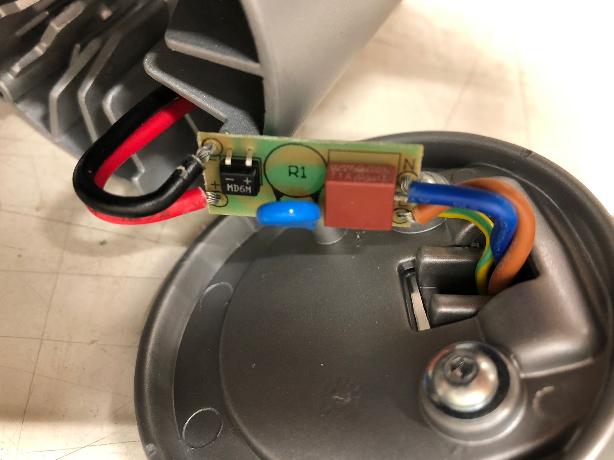

Hallo Zusammen,
ich habe eine Platine auf welche drei Bauteile sind.
- Eingangsspannung sind 230V (kommt von einer Stromschiene)
- Spannung nach den Bauteilen sind 220V (an einer funktionsfähigen Lampe
gemessen)
Das braune Element ist eine Sicherung - soweit bin ich schon
(https://www.phippselectronics.com/product/t1a-250v-square-392-tr5-fuse-pack-of-10/)
Das blaue hat keinerlei Beschriftungen und die Beschriftung vom
schwarzen Element bringt mir nicht sehr viel :-(
Wie bekomme ich heraus, was das sind?
Eines der Bauteile scheint immer wieder defekt zu gehen (meist genau
wenn die Garantie vorüber ist ;-) ), es sind nun zwei Lampen "tot"...
freue mich auf eure Unterstützung!
OP #6892025
cool, vielen Dank für die Hilfe.
Der Gleichrichter ist ja etwas überdimensioniert - gem. Datenblatt hat
der eine Spitze bis 800V.
Theoretisch würde mir der hier ja reichen:
https://www.conrad.ch/de/p/diotec-abs6-brueckengleichrichter-so-4-600-v-0-8-a-einphasig-556710.html
Beim Varistor würde ich zu dem hier greifen (240V wäre der Logik nach
korrekt - oder?):
https://www.conrad.ch/de/p/tdk-s20k150-scheiben-varistor-240-v-1-st-500722.html
Und die Sicherung:
https://www.conrad.ch/de/p/eska-883017-kleinstsicherung-radial-bedrahtet-eckig-1-a-250-v-traege-t-1-st-524335.html
Damit müsste ich gut gewappnet sein glaube ich :-)
Bin nicht so geübt mit Bauteilen zusammensuchen, daher meine Rückfragen
OP #6892036
MaWin schrieb:
> Sicher nicht.
>> gem. Datenblatt hat
> Und, auf welche Spitzenspannung begrenzt der VDR  ?
> 775V üblicherweise für VDE konforme 300V Nennspannungsvaristoren.
das Funktionsprinzip dafür ist mir nicht genau bekannt - könntest du mir
das etwas ausführlicher erklären bitte? Würde das gerne verstehen.
OP #6892150
MaWin schrieb:
> Siehe Datenblatt
> https://www.tdk-electronics.tdk.com/inf/70/db/var/SIOV_Leaded_StandarD.pdf
> Und als Info, welche Spannungen von aussen kommen:
> IEC 61000-4
Ich finde IEC 61000-4 nicht in dem Dokument - ich kann noch nicht
feststellen, wie ich die korrekte Kombination finde.
habe mir das etwas einfacher vorgestellt - bin gerade etwas überfordert
OP #6892165
Danke!
Ich muss mir das mal in Ruhe anschauen, wie sich das errechnet/ergibt.
bzgl. dem Brückengleichrichter habe ich alternativ nur den hier
gefunden:
https://asset.conrad.com/media10/add/160267/c1/-/en/001304791DS01/datenblatt-1304791-panjit-di108s-brueckengleichrichter-sdip-4-800-v-1-a-einphasig.pdf
der hat ein paar Unterschiede zum Verbauten - sieht jemand ein no-go für
diesen als Ersatz?
ich sehe Unterschiede in :
- If(av)
- I^2t
- Ir
- und Thermal Resistance
hab im Netz auf die schnelle niemanden gefunden, der einen MD6M liefern
kann..
