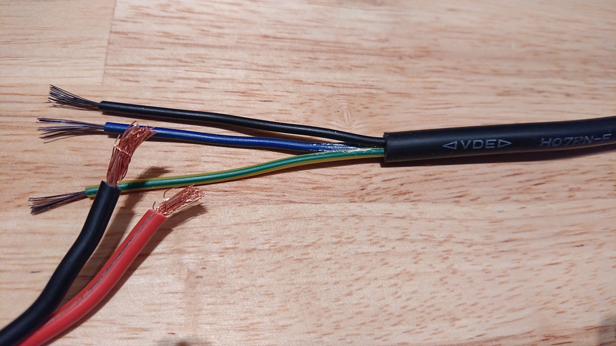

long Story short: Wie wasserdicht ist eine H07RN-F Leitung? Eine
derartige Leitung an einer Tiefenbrunnenpumpe sieht nach etwa 2 Jahren
innen so aus wie im Bild. Der Teil war dabei nicht einmal im Wasser,
sondern nur im Revisionsschacht, in welchem es aber ständig feucht ist.
Die drei Kupferlitzen glänzen kein bisschen mehr sondern sind außen
komplett dunkel, vmtl durch Korrosion. An den Schnittflächen sieht man
aber noch das Kupfer. Es ist eine 3 x 0.5 mm² Leitung mit ~7 mm
Außendurchmesser. Zum Vergleich ein normales Lautsprecherkabel das seit
Jahren innen rumliegt, dementsprechend keine Korrosion.
Zum Hintergrund: Seit diesem Herbst fliegt sporadisch der 30 mA FI, an
welchem diese Pumpe hängt. Manchmal sofort beim Anstecken, manchmal erst
nach 3 Stunden Laufzeit. Zu erst hatte ich den Schuko-Stecker im
Verdacht, welcher an dem Kabel der Pumpe standardmäßig angegossen ist.
Nachdem ich diesen aber abgezwickt und das Kabel direkt in einer
Verteilerdose angeklemmt habe, war der Fehler immernoch vorhanden. Ich
habe auch schon zwei unterschiedliche Stromkreise mit eigenen FIs
getestet. Daher bleibt eigentlich nur entweder die Pumpe oder das Kabel
bis dahin.
So oder so muss ich wohl die Pumpe tauschen, falls der Fehler nicht von
selbst verschwunden ist (die letzten 2 Tage ist kein FI mehr geflogen).
Aber sollte man beim Kabel einer derartigen Pumpe auf etwas besonderes
achten?
Ich denke daß das Kabel nicht durch eindringende Feuchtigkeit so
aussieht wie es aussieht. Vielmehr dürfte es sich gummiisolierte Adern
handeln. Da ist dieser Zustand normal.
Nicht ewig.
Kleinste Risse entstehen immer nach einiger Zeit oder mechanischem
Stress.
Ich halte H07RN nicht für wasserdicht, aber es wird an der Pumpe schon
dran gewesen sein. Ich würde so was wie Ölflex Solar XLWP nehmen.
> komplett dunkel
Das spricht erst mal nur für Sauerstoff, nicht Wasser. So sehen bei mir
ältere draussen-Kabel auch aus.

HR7 ist genau so undicht wie CR7 in der Birne und wohl inzwischen in der
Unterhose.
DOCHT-Effekt nennt es der Fachmann, Scheisskabel sagt der Praktiker.
Das Kabel ist saugig und zieht Wasser ins Innere. Das muss man außen
lassen.
Das Kabel scheint doch nicht das eintliche Problem zu sein. Das Ende wo
es reinsickert.
Aber das ganze Kabel in ein Wellrohr friemeln und mit massiv Silikon
austanken für die totale Verdichtung.
Ja richtig, das Kabel ist schon an der Pumpe dran, sonst hätte ich auch
ein etwas wertigeres Kabel dran gehängt. Solar XLWP ist leider nur eine
Leitung, kein Kabel
Thomas R. schrieb:
> Könnte das Wasser LÄNGS eingedrungen sein? Also vom Stecker oder aus der
> Pumpe?
Eher nicht. Auf Pumpenseite ist das Kabel ins Gehäuse gegossen. Auf der
anderen Seite ist der Schukostecker ebenfalls ans Kabel gegossen.

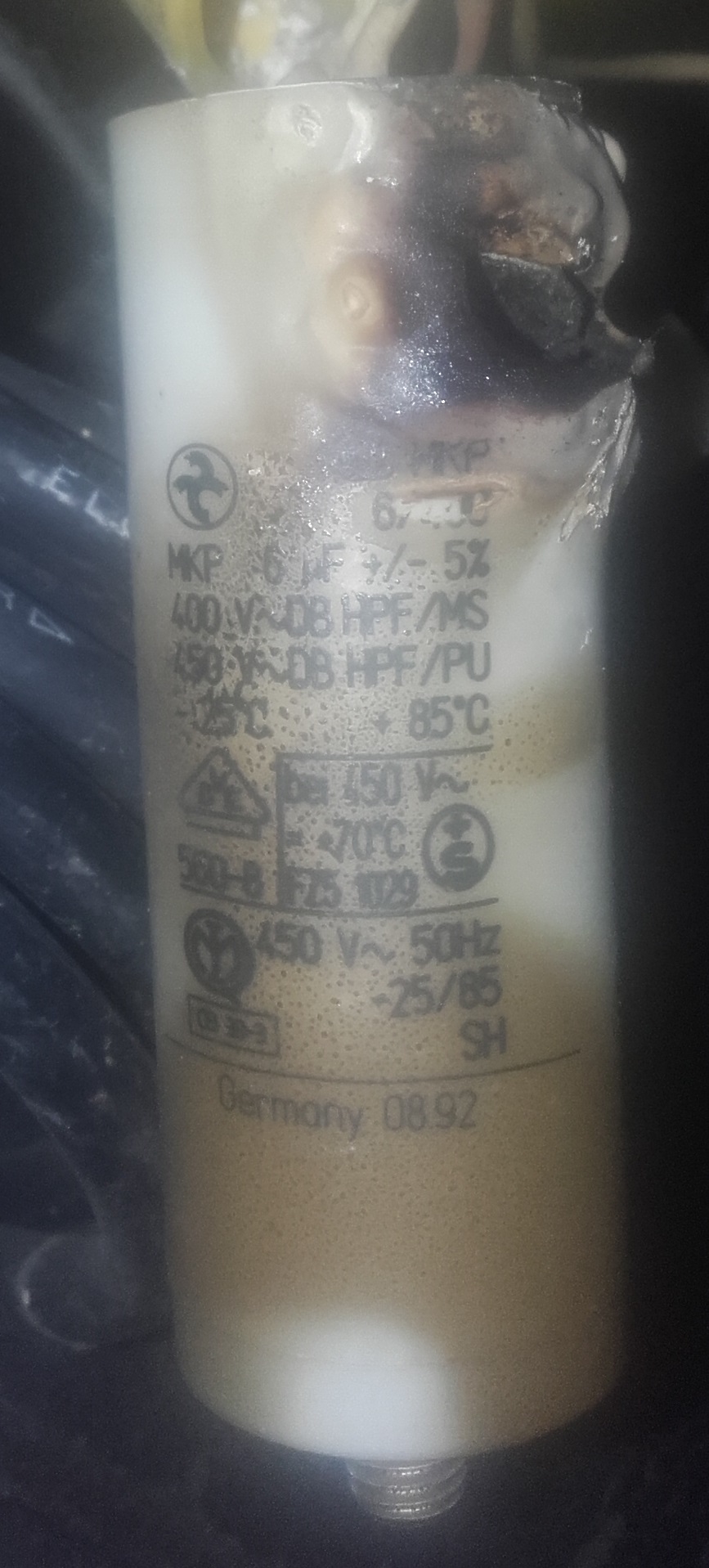

Helge schrieb:
> Ein Grund für häufige Fehlerstromauslösung kann auch ein verschmorter
> Betriebskondensator in der Pumpe sein. Hab ich grad zur Reparatur
> bekommen.
Einen Defekt in der Pumpe schließe ich auch nicht aus. Allerdings
sträube ich mich ein wenig die Pumpe aus dem Brunnen zu holen, grad
jetzt wo sie seit Tagen wieder problemlos läuft...

Hast du zwischenzeitlich neue Erkenntnisse gewonnen? Das Kabel wird in etlichen Shops für Tiefbrunnenpumpen verkauft und laut Lapp-Kabel ist es für unterbrechnungsfreies Langzeiteintauchen bis 100 m geeignet. https://www.lappkabel.de/produkte/online-kataloge-shop/anschluss-und-steuerleitungen/raue-einsatzbedingungen/gummileitungen/h07rn-f-erweiterte-version.html?format=pdf Ich halte es daher für eher unwahrscheinlich (nicht unmöglich), dass dein Problem durch das Kabel verursacht wird.
Von zwei DAB-Pumpen mit Anlaufkondensatoren in externen Boxen kenne ich das Problem, dass diese alle paar Jahre mal durch sind. Nach 2 Jahren sollte das natürlich nicht sein, aber es ist auch nicht unmöglich. Eine dieser Pumpen hatte nach ca. 18 Jahren im privaten Gebrauch einen Isolationsfehler und damit den FI gerissen.

Gast #7338317
Hallo
Sehr ähnliche "Verfärbungen" und "Korrosion" die öfter dann auch klebrig sind sind mir schon an einigen (sehr alten) Kabeln vorgekommen - insbesondere bei NYM Leitungen aber nicht nur dort.
Das komische ist: Sehr oft (eigentlich immer wenn nicht dann doch Feuchtigkeit -erkennbar am "Grünspan" im Spiel war) war nur die blaue (N) Leitung betroffen - und zwar die komplette Ader durchgängig und nicht nur in der Nähe der Anschlüsse. Scheinbar wurde vor vielen Jahren (eher schon irgendwas 2 bis 4 Jahrzehnten - wir haben 2023 und die 1980 und 1990 Jahre sind tatsächlich schon lange vorbei...) irgendwas zur Färbung genutzt was über die Jahre irgendwas mit den Kupfer macht. Die anderen Kupferadern sind optisch fast wie neu und "nie" klebrig und dunkel verfärbt.
Achtung, DIESES spezielle Lapp Kabel ist ein "H07RN-F, erweiterte Version". Im Datenblatt steht explizit "WasserresistentER als H07RN-F und H07RN8-F". Beim "normalen" H07RN-F von Lapp steht das nicht dabei, auch wenn das von Haus aus wasserdicht sein sollte. Ob an meiner Pumpe aber wirklich ein so hochwertiges Kabel verbaut ist, weiß ich nicht...
Da im Datenblatt des "normalen" H07RN-F nicht ausdrücklich steht, ob man die Leitung dauerhaft eintauchen darf, habe ich bei Helukabel nachgefragt und die Antwort erhalten, dass das Kabel dafür nicht geeignet ist.
Empfohlen wurde stattdessen:
H07RN8-F (bis 10 m Eintauchtiefe) Tauchflex-R (bis 300 m Wassertiefe) Tauchflex-FL (flache Ausführung)
