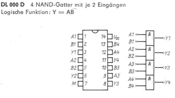

Hallo Leute! Aus diversen Pollin Überraschungspaketen habe ich diese ICs bekommen. Die Funktion und den Hersteller habe ich schnell herausgefunden (4-fach NAND, Halbleiterwerk Frankfurt a.d. Oder). Was bedeuten jedoch diese Buchstaben-Zahlen Kombinationen (X3, X6, W2,...) bzw dieser Einser beim IC rechts unten? Kann mir da jemand weiterhelfen? Lg, Maije
x und w sind menes Wissens Schlüssel für das Herstellungsjahr gefolgt von der Kalenderwoche Die 1 im abgerundete dreieck istein Gütesiegel wobei in der DDR zunächste die Güteklassen in 1,2,3 unterschieden wurden. Später durch Q bzw Q1 und Q2 ersetzt. Bei IC wurden später Buchstaben verwendet und auch solche außerhalb der Specs gehandelt sogenannte Bastler IC. dazu geistern irgendwo tabellen durchs Netz, wie für die Jahreskennung auch. Namaste
Richtig! Hier die Details: http://www.elektron-bbs.de/elektronik/tabellen/datum.htm https://de.wikipedia.org/wiki/G%C3%BCtezeichen_(DDR)
Ahh, danke das ergibt Sinn! Lg, Maije
Christoph M. schrieb: > Was bedeuten jedoch diese > Buchstaben-Zahlen Kombinationen (X3, X6, W2,...) http://www.elektron-bbs.de/elektronik/tabellen/datum.htm
