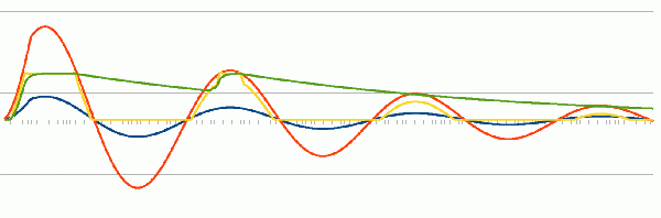

Hallo!
Ich spiele Schlagzeug und möchte für mein Projekt jede Trommel mit LEDs
aufleuchten lassen, wenn sie angeschlagen wird.
Meine Grundschaltung für eine Trommel ist diese hier:
http://www.instructables.com/files/deriv/FMZ/XXB8/G5W7R47J/FMZXXB8G5W7R47J.LARGE.gif
Jetzt brauche ich noch ein kleines Mikrofon das ich in die Trommeln
klebe (anstatt dem Klinkenstecker als "Audioeingang") und ein
Potentiometer, mit dem ich die Empfindlichkeit dieses Mikrofons regeln
kann (nicht sehr empfindlich :D)
Meine Fragen:
Kann ich da einfach ein handelsübliches Elektretmikrofon benutzen um den
Transistor zu triggern? Reicht die Spannung die dabei entsteht aus oder
muss ich zusätzlich mit OpAmps arbeiten?
Kommt so ein Potentiometer in Serie oder parallel zu dem Mikro, damit
ich die Empfindlichkeit einstellen kann?
Vielen herzlichen Dank im voraus!

Ob die Spannung reicht, musst du ausprobieren, da diese vom Schalldruck
abhängig ist. Und der ist nicht bekannt.
Allerdings gehe ich mal davon aus, dass das, was du da gezeichnet hast,
nur eine Prinzipskizze sein soll. Denn "in Echt" wird das so nix.

Ein Körperschallmikrofon zum Aufkleben dürfte wohl das Beste sein.
Danach per Opamp verstärken über ein RC auf die LED. Die Verstärkung
regelt die Dauer der LED, solange sie das Signal in die Sättigung
treibt.
blau ist die micro spannung
rot die verstärkte nach dem op
gelb die ungeglättete
grün die spannung an der led

Danke für die Antwort! Was genau ist mit "über ein RC auf die LED"
gemeint? Ich nehme an das ist dafür verantwortlich um das Signal wie in
der gelben Linie dargestellt abzuschneiden?
