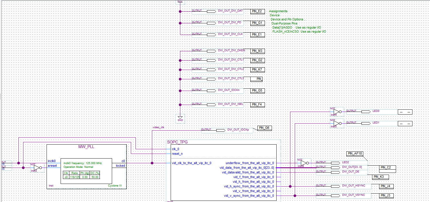

ich versuche gerade mit einem Altera Cyclone III Development Board, ein
Videosignal durchzuschleifen (zum Test).
Dazu habe ich in QSys einfach nur die "Clocked Video Input" mit "Clocked
Video Output" verbunden. Dann habe ich die Einstellungen vorgenommen und
eine PLL angeschlossen (119MHz für 1680x1050).
Mit einer LED lasse ich mir anzeigen, welche Signale tatsächlich
vorhanden sind. Der Clocked Video Input bekommt seine Signale und gibt
sie auch alle an den Output weiter. Der Output jedoch, gibt kein Signal
aus (an H Sync gemessen). Das gleiche Problem hatte ich auch schon, als
ich versucht habe einen Test Pattern Generator an den Output
anzuschliessen.
Hat jemand eine Idee?
Danke!

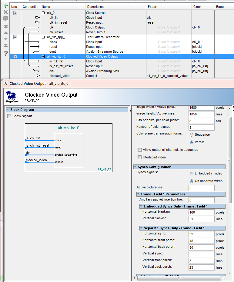

Kest schrieb:
> Mache lieber mit dem Test-Patterngenerator am Ausgang zuerst, wenn das
> dann läuft, klickst Du den Input dazu.
Gesagt getan. Leider habe ich noch das gleiche Problem.
Ich habe das ganze mal in den Anhang gepackt.
Pixel fifo size habe ich auf 1680
fifo level at which to start output ist 1679
Danke euch

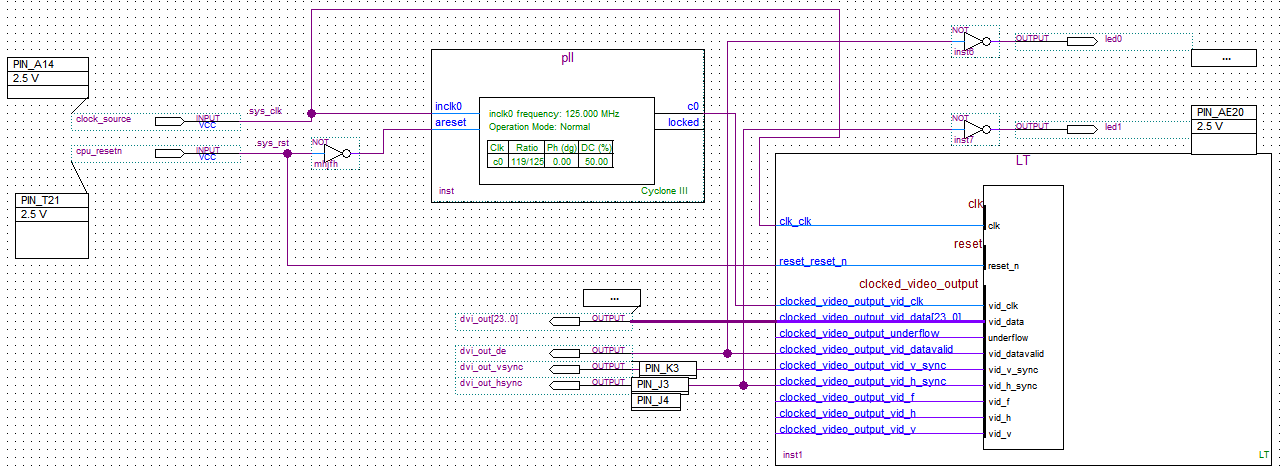

Woher weißt Du, dass nichts ausgegeben wird? Sicher, dass DVI_Out
eigentlich ein Input ist?
Andere Sachen: also Video-Clk muss vom DVI Input kommen! Nicht aus der
PLL. Die Frequenz des clk-Eingangs muss bei über 125 MHz sein -- zur
Zeit ist es direkt mit dem CLK Pin verbunden (keine Ahnung, welche
Frequenz...)
Video Clock für den Ausgang muss auch vom DVI-Input kommen...
Kest
Nein, da habe ich mich im letzten Versuch wohl vertahn, langsam leidet
die Konzentration ...
Das mit der Video Clock aus der PLL habe ich aus diesem Beispiel vom
Hersteller:
http://www.bitec.ltd.uk/hsmc_dvi_1080p_c120_beta.zip
Dabei nimmt er für die System Clock die 125MHz vom Quarz auf dem Board
und für die Videoclock, die entsprechend zu benutzende aus der PLL.
Beim Test Pattern Generator (angehängt), habe ich jetzt tatsächlich
Daten am Ausgang anliegen. Der Bildschirm sagt jedoch immer noch "No
Input".
Gast #2874930
ich habe jetzt in sofern alles am laufen, das ich vor dem TFP410, bzw.
an seinen Eingängen, VSync und Daten messen kann. Also der FPGA sollte
nun (Hoffentlifch) alles korrekt ausspucken.
An den Ausgängen des TFP410 (VSync, Daten 0- und Daten0+), messe ich
jedoch leider immer noch nichts.
Danke!

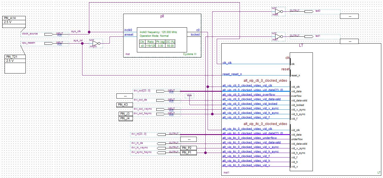

So, da ich ungeklärte Themen nicht mag, hier die Lösung:
Ich hatte als Testmonitor einen Philipps Brilliance 220B. Es scheint so
als ob er etwas enpfindlich auf das Signal reagiert (ggf. fehlendes
DDC?).
Auf dem EIZO werden die Test Pattern jedoch korrekt dargestellt.
Ich habe den Plan in den Anhang gepackt.
Danke nochmal an alle die geholfen haben!
